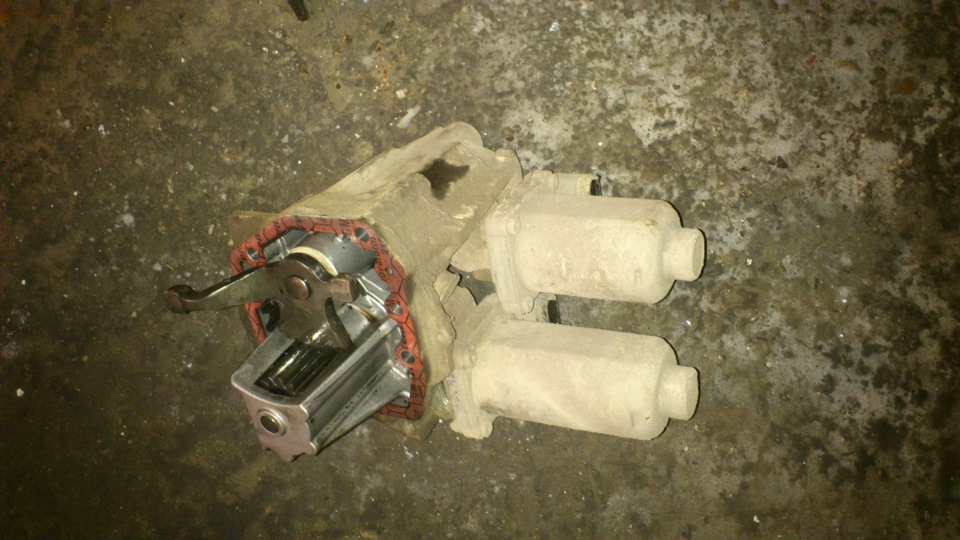

3. Далее меняем на коробке электромоторы изитроника, которые переключают передачи на обычный механизм переключения. Идеально подходит от Опель- Астра Н с механкой, проще говоря смотрим номер своей коробки изитроник, обычно Ф13 или Ф17 и ищем любой Опель с такой же по номеру механической коробкой. Только механизм выбора передач берите обязательно с болтами, на переключалке изитроника болты намного длиннее и не притягивают механическую переключалку.

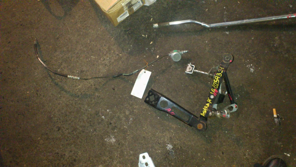

4. В следующем шаге конструируем сцепление, нам понадобится сама педаль сцепления так, как устройство изитроника полностью исключает ее применение. Педаль (обычно пластиковая) несомненно надо искать подходящую именно к нашей модели автомобиля, так как что-то выдумывать в этой ситуации большой геморой, потому что у педали хитрое крепление к кузову автомобиля и она имеет специальное отверстие под цилиндр сцепления, который защелкивается прямо в нее. Теперь нам требуется цилиндр выжима сцепления и магистраль до штуцера коробки, цилиндр ищем на разборке или заказываем в магазине, магистраль можно заказать в конторе где обжимают трубки (концы берем от блока изитроника до коробки). Бачок для тормозухи старый убираем и запитываемся от тормозной системы, там есть запаянный штуцер и с помощью небольшого шланга подсоединяем к цилиндру сцепления. Чтобы установить педаль с цилиндром сцепления надо в кузове автомобиля сделать специальное отверстие, там где должна быть педаль вы увидите заглушку на двух болтах, откручиваем ее. Педаль крепится на нескольких болтах. Когда все собрано, то прокачиваем сцепление, штуцер для прокачки рядом с входным штуцером сцепления на коробке.

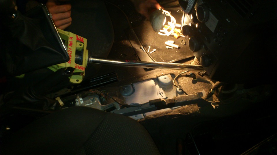

5. Теперь идем в салон и откручиваем джойстик переключения изитроника, отсоединяем штекер (было подозрение, что сняв переключалку мозги автомобиля уйдут в стопор, но оказалось все в порядке и переключатель на работоспособность не влияет). На место электронной переключалки прекрасно подошла механическая ручка (опять от Астры Н), прикручиваем ручку, трубу вставляем в кулису, регулируем и наслаждаемся переключением передач. Надо чехол ставить на место, но так как ОПРАВА РЫЧАГА УПРАВЛЕНИЯ у нас от робота я ее подгонял под рамку механки, напильником. Конечно можно и заказать 51 96 417, ОБРАТИТЕ ВНИМАНИЕ ЦВЕТА РАЗНЫЕ, ЗАКАЗЫВАЙТЕ СВОЙ.
6. Педаль тормоза на изитронике широкая, поэтому тупо обрезаем фортуной, покупаем и надеваем девяточную резинку и вся проблема.
7. Востанавливая полную работоспособность без изитроник, нам надо подключить датчик заднего хода, на изитронике он электронный мы же ставим обычный механический. Покупаем опелевский двухконтактный, один контакт закорачиваем на массу, а другой подсоединяем в разъем кабеля изитроника. Выкручиваем заглушку и вкручиваем датчик, работает без проблем.
