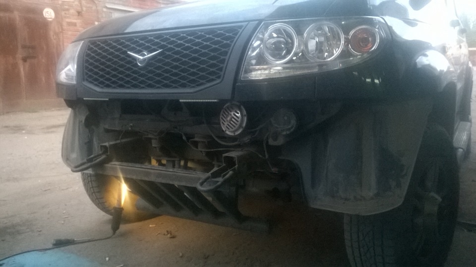

Давно решил машину развивать в экспедиционном направлении. Как писал ранее родной бампер не имеет никаких достоинств кроме эстетических, но увы заводской окрас и керхер и это свели к нулю.
Силовой бампер из металла, обдумывал. Но в экспедиции вес имеет сильное значение, поэтому швеллер от 20+ кг.не устраивает.Этот вес лучше на лебедку позже потрачу.И вот у proexpert заказан и получен силовой бампер из стеклопластика

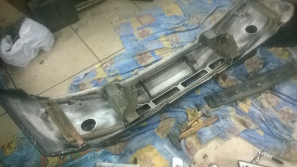

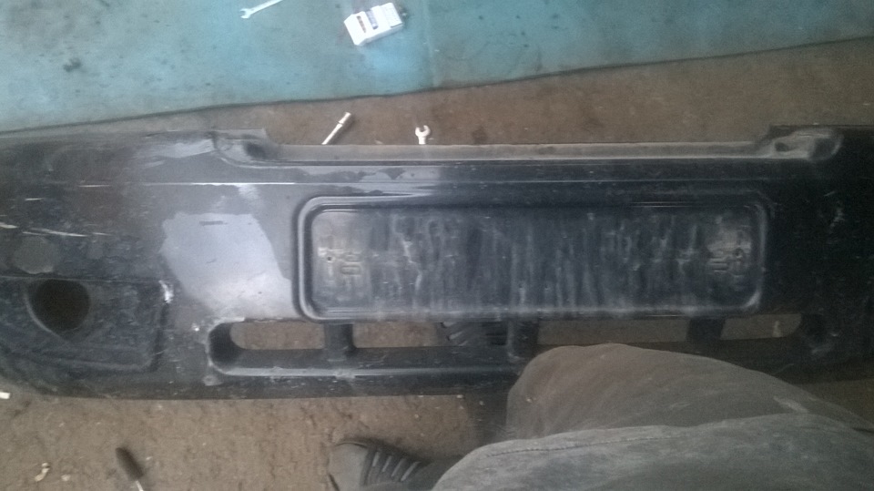

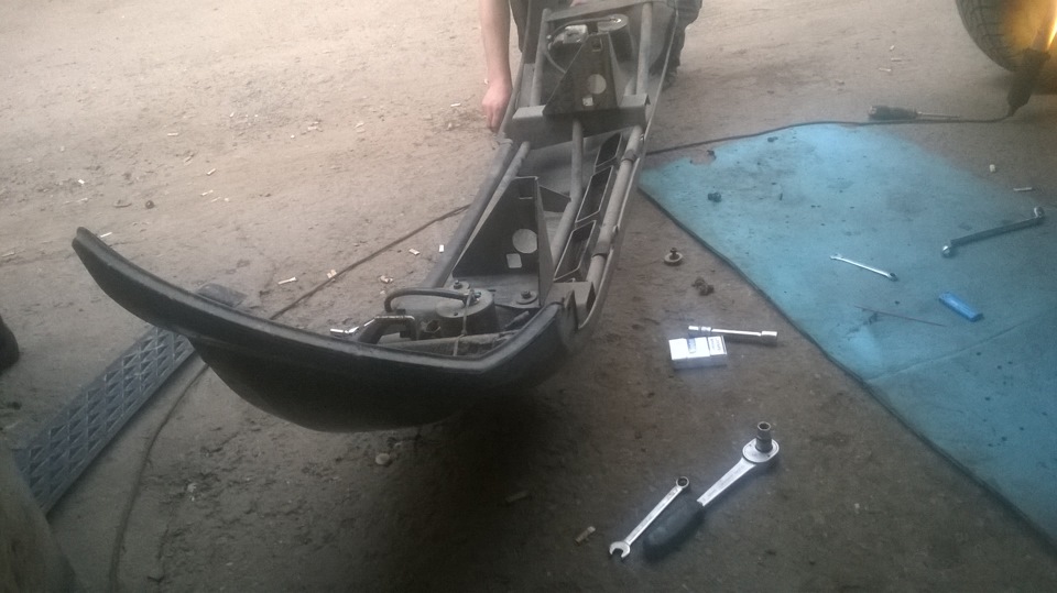

.Легче по прочности не уступает, вид как родной и пластиковый, никто никак не докапается.Хотя в нашем гондурасе и до столба в поле прицепятся.Еще раз огромное спасибо ему и его команде.Он даже толще чем обещал.И при окрасе удалось сравнить с польским стеклопластиком, наш в сто раз лучше, у proexpert даже изнанка ровная.В отличии от польского стеклопластика который неровный и лип еще неделю. И вот бампер и арки наконец окрашены. И готовы к установке. Но мы ставим бампер.И вот начало. С другом Podelkin сняли и разобрали штатный бампер

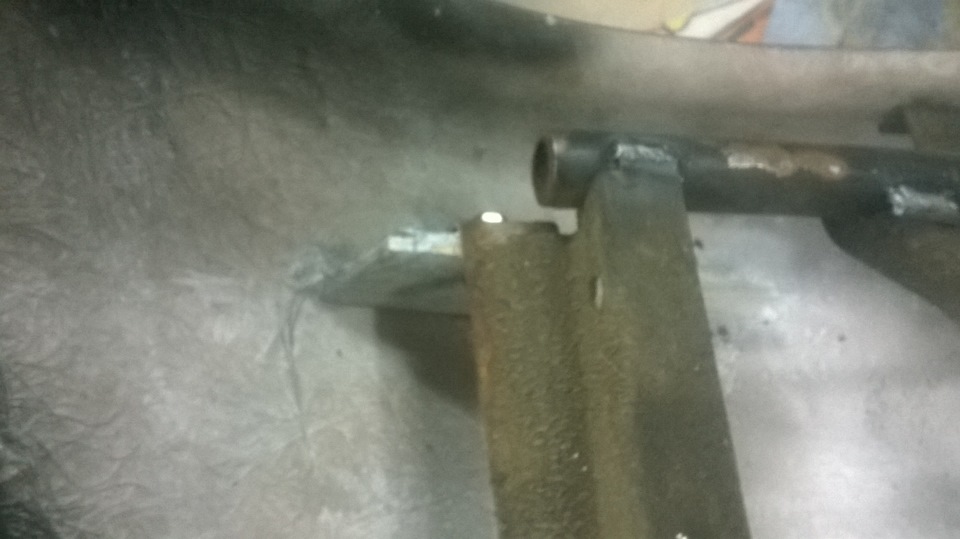

.Друг посмотрев на каркас, завел сварочник и обварил все заводские при хватки нормальными швами

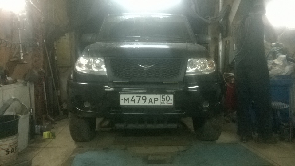

.Ну а далее примерки и подгонка верхних полок под наше крепление.Ну и еще каркас гнутенький. Каркас в бампер забили молотком, прикрутили.
Трубы ровно уперлись в бампер.Ну и последнее на машине.Регулировали вдвоем .Но так хотелось еще 3х помощников.Но справились.Хотя третьего позвали-домкратом кличут.

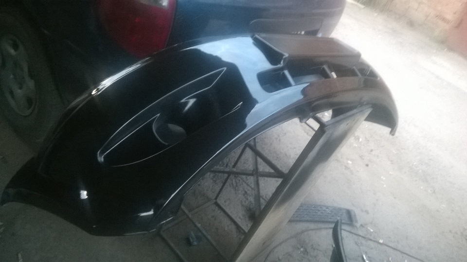

по пожеланиям.Бампер 7000 р.грунт и краска.В гараже с прошлого года остались и лак тоже.красил и ставил я и друг.ну по краске на бампер и 4 накладки арок.база 200гр. металлик D1 и 300 гр.грунт-эмали. лак 300 гр. все в разбавленном виде.считайте.
во забыл это кусочек ушка

Сколько ждал после заказа? Где бюджет(изделие, краска, покраска и т.д.)? Как, чем и где красил? Где конечный вид? Или выложил чтобы мы тут слюной истекли?
Позвольте мне. Ответить на Ваш вопрос.
Период ожидания от 1недели.
Бампер пришел крашенный грвнтом, но всё равно прошли грунтом НОВОЛ.
После перетёрли и открасили базой мобихел "D1" тагаз черный, ну и лаком.
После полировка и установка.
По ценам смотрите у себя в магазинах расходку.
