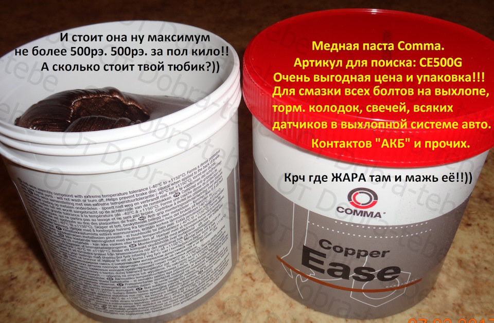

Meдная паста для выхлопа суппортов и клемм АКБ.
Способствует рассеиванию тепла, снижает локальный перегрев, улучшает теплопередачу и предотвращает выгорание прокладок.
Aртикул для поиска на просторах инета CE500G
А простая графитка чем хуже?
Прокладки мажу, свечи и болты тоже. Нареканий нету))
