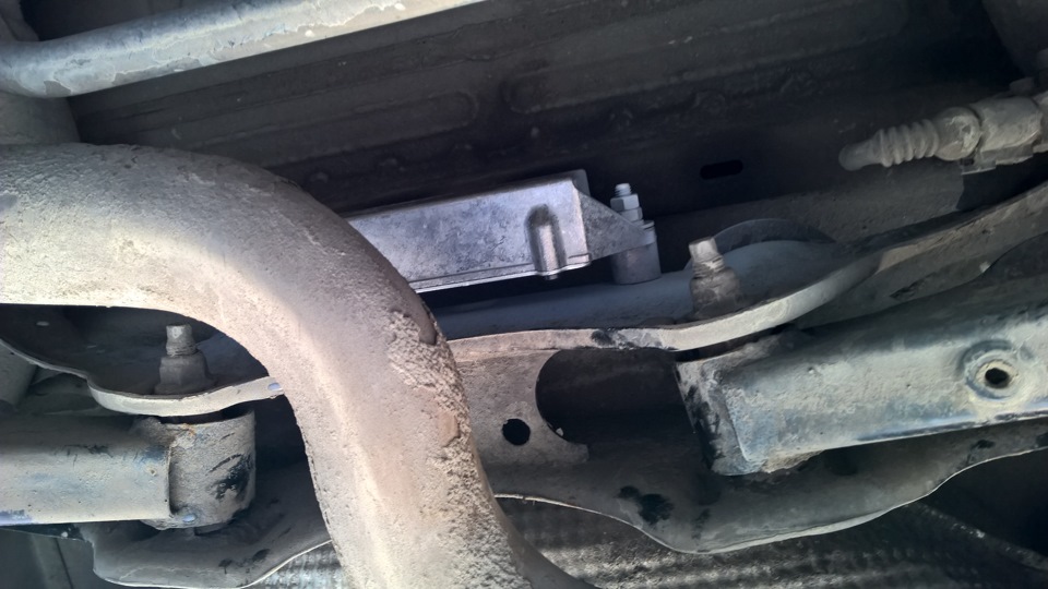

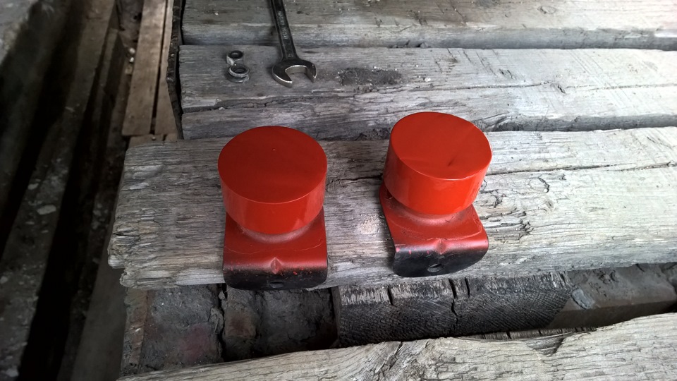

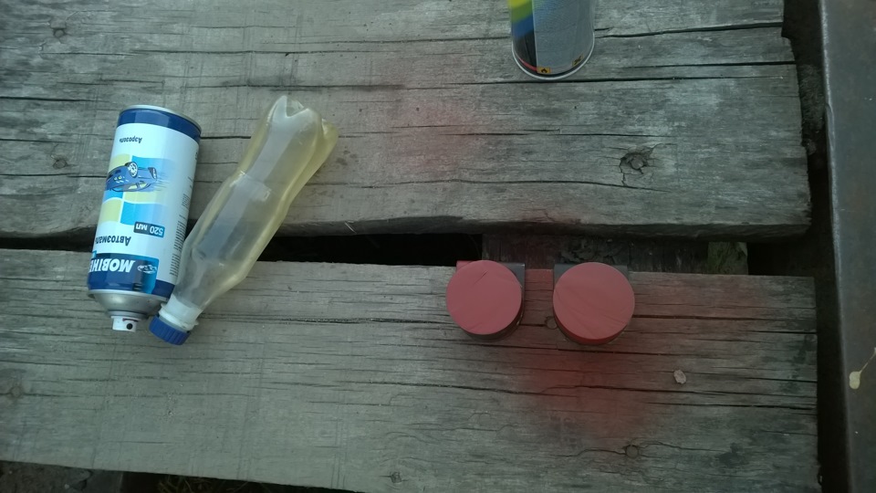

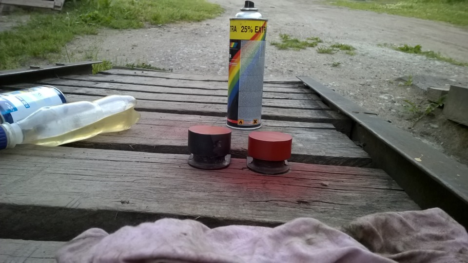

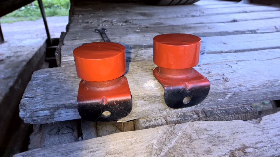

Как и обещал, запилю отчетик по установке на заднюю балку, но до этого расскажу про исправление своего косяка в пятой части. На прошлых выходных настолько загонялся, что инженерная мысль вообще оставила мою голову в покое, обидно, расплачиваемся ногами)) ну так вот, снял я пиленые демпики и ничего удивительного не увидел, срез металла покрылся ржавчиной, логично, все логично. Ну что ж, взял наждачку, ацетон и немного краски от жигуля, все тщательно зачистил и обезжирил. Прогрунтовал поверхность для начала и положил первый слой.

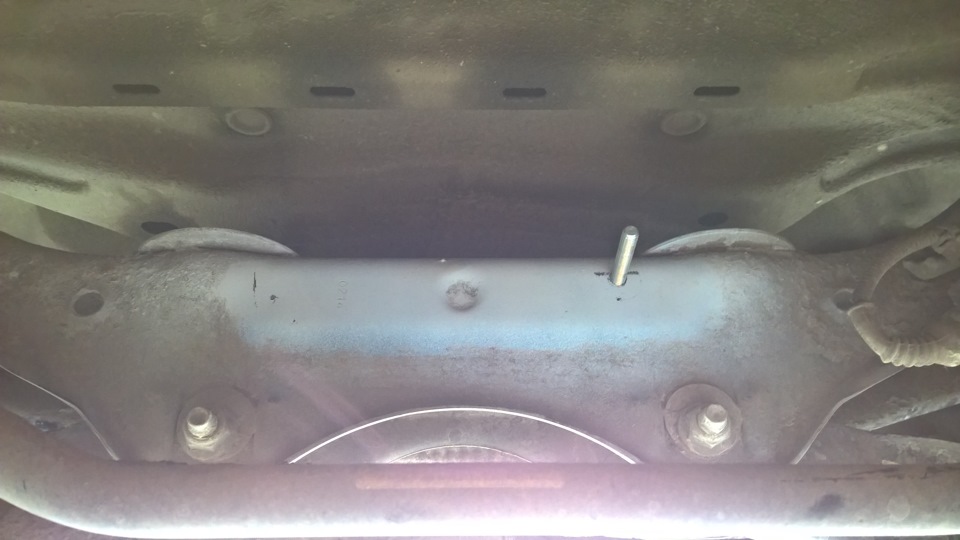

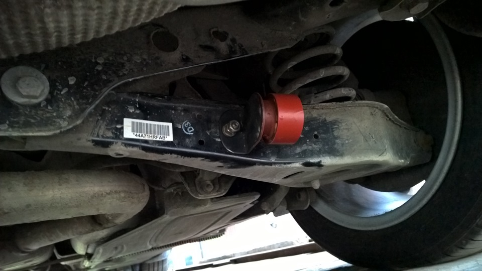

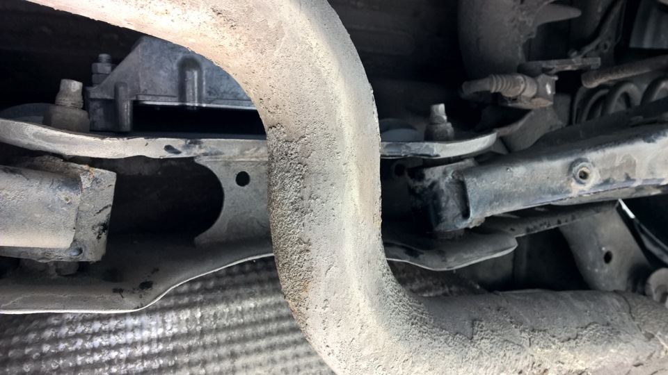

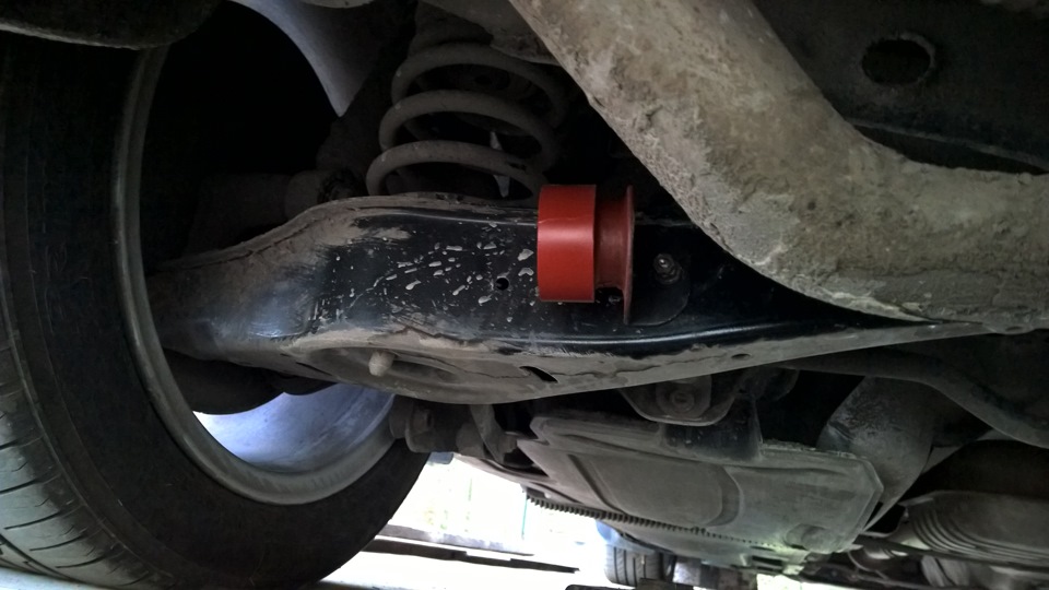

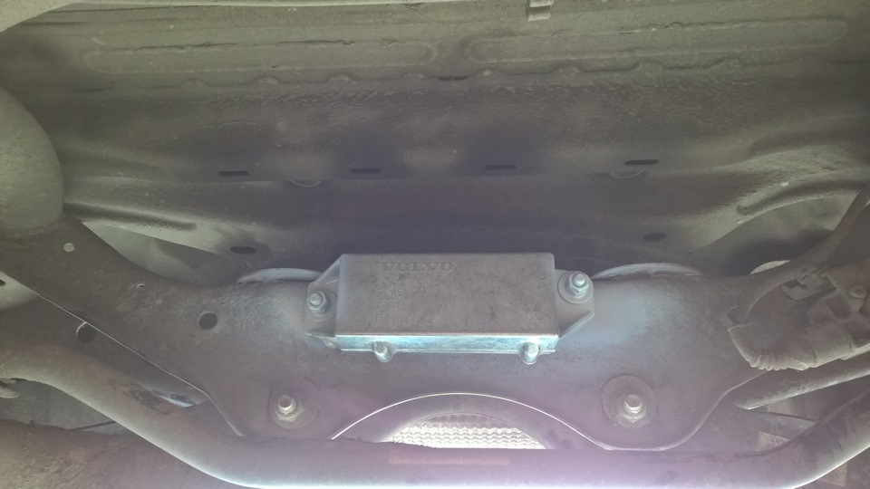

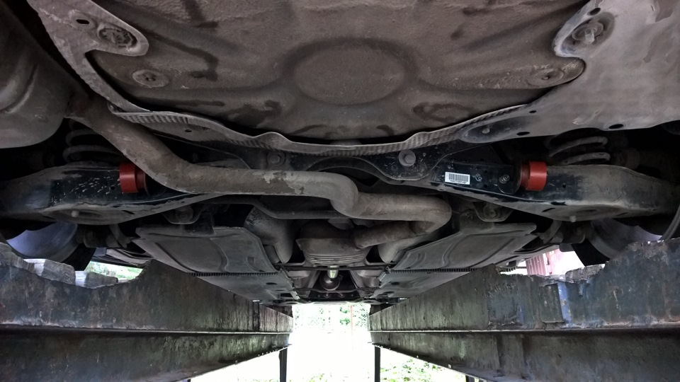

Тихой сапой прикупивши еще один кирпичик от вольвы (это уже большая тайна от моей, потому как при слове депфер я как никогда близок к ядерным звиздюлям за расхищение и растрату целевого, но! "неженатого" бюджета))), поехал на подъемник устанавливать на заднюю балку. На всех фото вид от носа к корме.
Итоги: ожидания оправдались, гул сзади ушел, очень тихо стало, пассажиры отметили в первую очередь. Неожиданным сюрпризом стало то, что когда едешь по счесанному асфальту от грейдера (вид асфальта перед укладкой нового слоя) такое противное завывание ушло! При том ушло так прилично! Если раньше я начинал слышать жужжание шин от 25 км/ч и потом вой от 40 км/ч, то теперь тихо вплоть до 70 км/ч, очень приятно удивлен такому результату, сначала не верил и нарезал круг за кругом, чтобы хоть как-то "неубедиться", однако, все отлично! Но как всегда есть но, одно но…гул передка чуть вылез; думаю, все решится демфером на подрамник, на выходных простучу еще разок места, авось что упустил… но какой кайф от езды. Оптимистичным взглядом, осталось три задачи: демп на подрамник, 2 демпфера в багажник, прошумить арки (это больше для завершенности задачи). Так что перефразируя известную рекламу от BlyadishenClub в конце могу сказать наблюдателям одно: хоп хэй лала лэй, демпфер ты поставь скорей!)) Всем удачи, следите за новостями, постараюсь не огорчать))

Вес демпферов не подскажешь. Вдруг реально не найду. Сделаю сам
Около килограмма, 1,1 или 0,9 кг
Те что красил, они полностью из железа или есть резиновая прослойка?
Есть резиновая прослойка между самим демпом и кронштейном крепления

Самим бесполезно. Смысл демпфера что он не просто грузик, а поглощает определенные вибрации с определенной частотой.

демпфер от вольво 30714071, нет полеой уверенности, что найдете еще, но на всякий пробейте по автрсагазинам. "фокусники" почти все скупили, у них это больная тема, подробнее на ффклаб.ру))

на заднюю балку хватит одного кирпичика от вольво?
Это уже на вкус и цвет, но я бы поэкспериментировал. Попробуйте, если есть время, микрофоны налепить на заднюю балку и снять ачх, самые пики и надо высматривать, потом ставить демп и снова смотреть))

демп 1300 стоит, все остальное сам. на подвеске все 5 демпов, 2 на передних рычагах, 2 на задних, 1 на задней "балке", полистайте БЖ, найдете www.drive2.ru/l/7023860/

Принцип работы: динамический виброгаситель выполняется в виде небольшой массы, упруго укрепляемой на колеблющееся звено. Эта масса имеет частоту собственных колебаний, равную частоте колебаний системы. Работа динамического виброгасителя основана на том, что масса колеблется в противофазе, т.е. фаза ее отличается от фазы колебаний вибрирующего звена. В результате этого возникает сила, равная, но противоположно направленная силе, возбуждающей колебания.

Привет, так и оставил на одном болту?
Когда поездил как они там были? Вертятся?
Пока оставил, вот на выходных посмотрю, как они там поживают. Вроде ен вертятся, законтрил на совесть, будет время на выхах, просверлю еще для полной уверенности
