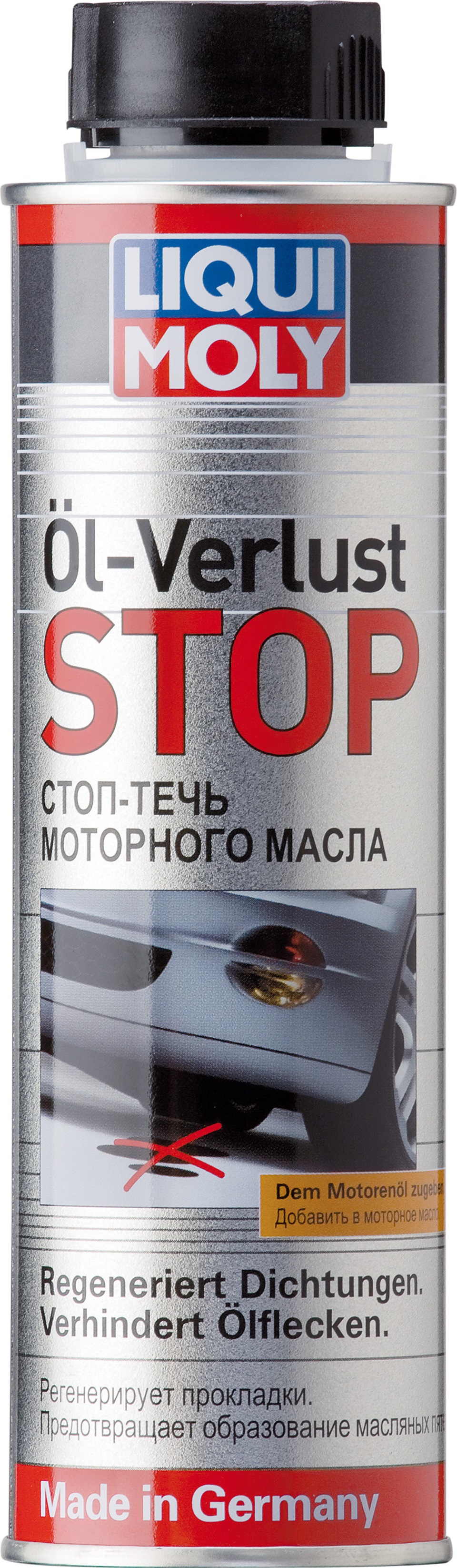

Доехал вчера до дома, отоспался, отдохнул, и, не долго думая, поехал на сервис. Масло уходило значительно, доливал не жалея. Но в определенный момент надоело нервничать и решил начать бороться. Во первых, после поездки в Москву расход масла был 1,5 литра на 1500 км, или 100 миллилитра на 100 км. К моменту, когда надоело доливать, расход был в районе 4,5 литра на 4000 км. По косвенным признакам было определено, что это не сальники клапанов (свечи 1 и 4 цилиндра чистые, 2 и 3 цилиндра в нагаре, но не в масле, то есть могло гнать во 2 и 3), не сальники коленвала (замывали двигатель для уточнения места течи, но даже если через них или клапан vtc и давит, то совсем чуть-чуть, потеков нет), не пробой прокладки головы( антифриз чистый, масла нет).
Решился оговорить вопрос по восстановлению эластичности резинок с помощью средства антитечь от ликви. Гарантировали. Склоняли к сотрудничеству. Поддался. Залил.

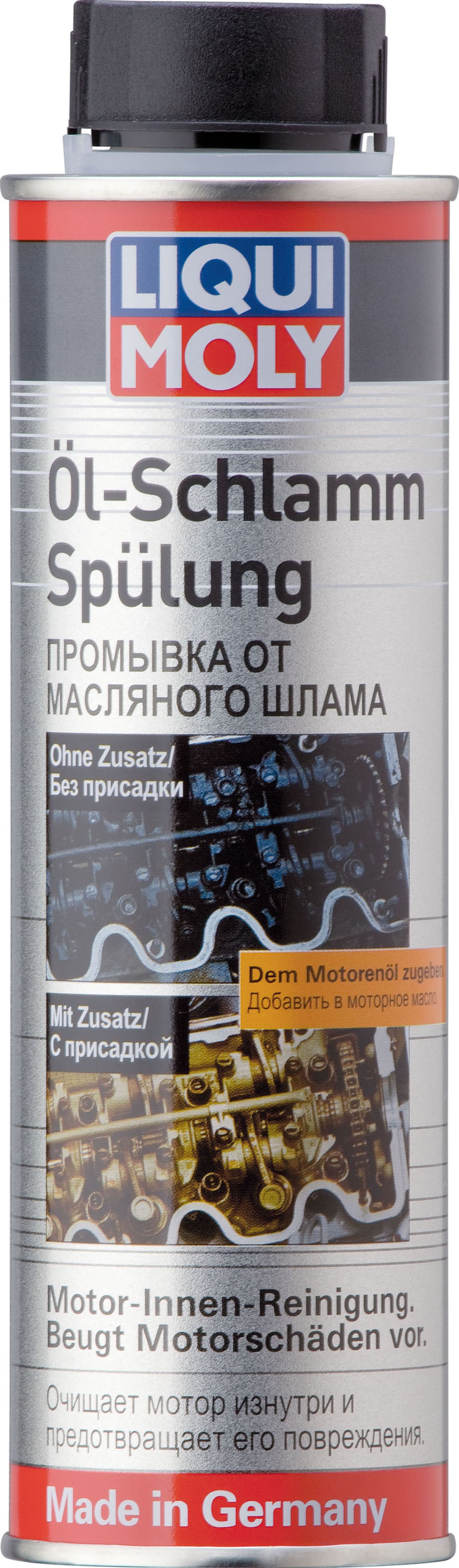

Ощутил снижение жора на второй тысяче километров. До сегодняшней замены масла подъедало где-то 0,5 литра на 4000 км. Сейчас снова буду смотреть и записывать. После использования средства антитечь надо обязательно использовать промывку масляной системы.
Использовал, понятное дело, того же производителя. В Приозерске залил банку в систему, проехал 200 км, а сегодня слили.

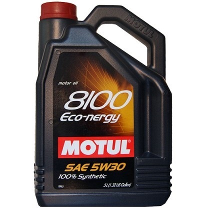

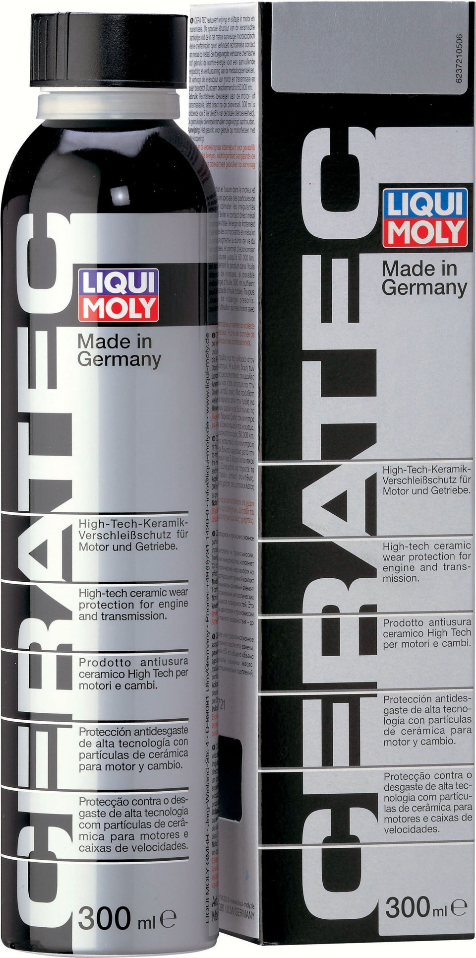

Заливали приготовленное маслице Motul eco-nergy 5w-30, сразу залил банку кератека, так как хорошо себя показала на экспериментируемом образце типа Нива.
Сразу отмечу, что почти сразу заметил, что шумность двигателя стала меньше, это раз. Пробег авто от момента отпускания педали газа стал больше, хорошо замечается, так как приходится сильнее давить на педальку тормоза, замечено на участках, где езжу на автопилоте, а тут пришлось опомниться, надо поворачивать, а скорость больше, да и чтоб набрать скорость педаль газа давлю теперь меньше, точно заметил. Это два. Вибрация двигателя заметно снизилась, что особенно заметно при включенном кондишине. Может это зависит не только от присадки, но и от масла, но то, что двиг стал легче крутиться и набирать обороты бодрее, стал тише, это точно. Это три. Ощущения — как будто на другом двигателе ездишь, снова привыкать работать педалькой газа и тормоза. Пока что доволен.

Поясни, чё за бандаж? Если имеются ввиду хомуты на пыльники, то они в комплекте(в коробке) к пыльнику маруичи (1,56) идут.Маленький и большой. Про стоп-течь, я пытаюсь понять как она работает, то ли она обеспечивает эффект пока присутствует в масле, то ли делает своё дело и её можно слить? как описывается в инструкции?
Да, я про хомуты для закрепления.
Присадку льешь в масло и ездишь, пока не сольешь. Сливаешь старое, заливаешь новое масло, ездишь. Если масло будет сильно уходить, заливаешь снова банку стоптечи и ездишь до следующей смены. Суть в том, что она восстановит эластичность сальников и зазоры будут меньше, из-за этого масло перестает сопливить со всех щелей. Если же новое масло все таки потекет, значит сальники изношены сильно и стоит их менять. Но можно ездить добавляя стоптечь каждый раз, так как эта штука стабилизирует еще и свойства масла, то есть при нагреве маслица оно не будет становиться совсем как вода. Инструкция тут : liquimoly.ru/product_view2.php?id=303, форум тут : forum.liquimoly.ru/index.…vopros-po-l-verlust-stop/
Понял, спасибо!
Да не за что! Пользуйся на здоровье!
У меня тоже сначала были мысли, что надо будет движку раскидывать и менять все, но поискав и поспрашивав, решил попробовать, и, все получилось.) Я доволен!
Я вот не знаю, сохранится ли эффект от стоп-течи, если после залить промывку? Да залей тормозуху dot4, если прям тяготеешь к liqui moly, то liquimoly.ru/product_view.php?id=597. Или будешь эксперементировать с тормозами?
Эффект от стоптечи не в том, что ей забивает все дыры, а втом, что очищает все поры в резинках и восстанавливает тем самым их эластичность. Промывка в данном случае не мешает, и даже помогает извлечь лишнюю грязь. По тормозам пока что еще думаю, но наверно залью все таки DOT4, производитель или ликви или мотул.
