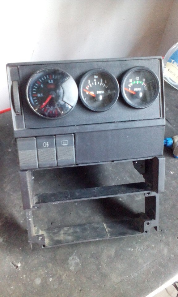

1ый круг — все ок. Но стало понятно, что амортизаторы передние слишком жесткими получились — надо перенастраивать. Все едет, дует 1.15, ретард нет, пропусков нет. 2ой круг — слышу стрёкот гидрокомпенсаторов, датчик давления масла почти на 0. В шоке. Останавливаемся, глушим. Утечек нет. Масло на уровне. Решаем запустить — давление появилось! 1.5, примерно. Едет до гаража. Практически на холостых. Упало до 1. Но гидрики не стрекочут. При добавлении оборотов рост давления крайне слабый. Всеобщее обалдевание и расстройство.
На след. день подключаем мех.манометр. Картина та же: при сильном разогреве падает давление. Только заглушишь и сразу же запускаешь — есть давление, некоторое время. Потом опять пропадает. Решено снимать поддон и разбираться.

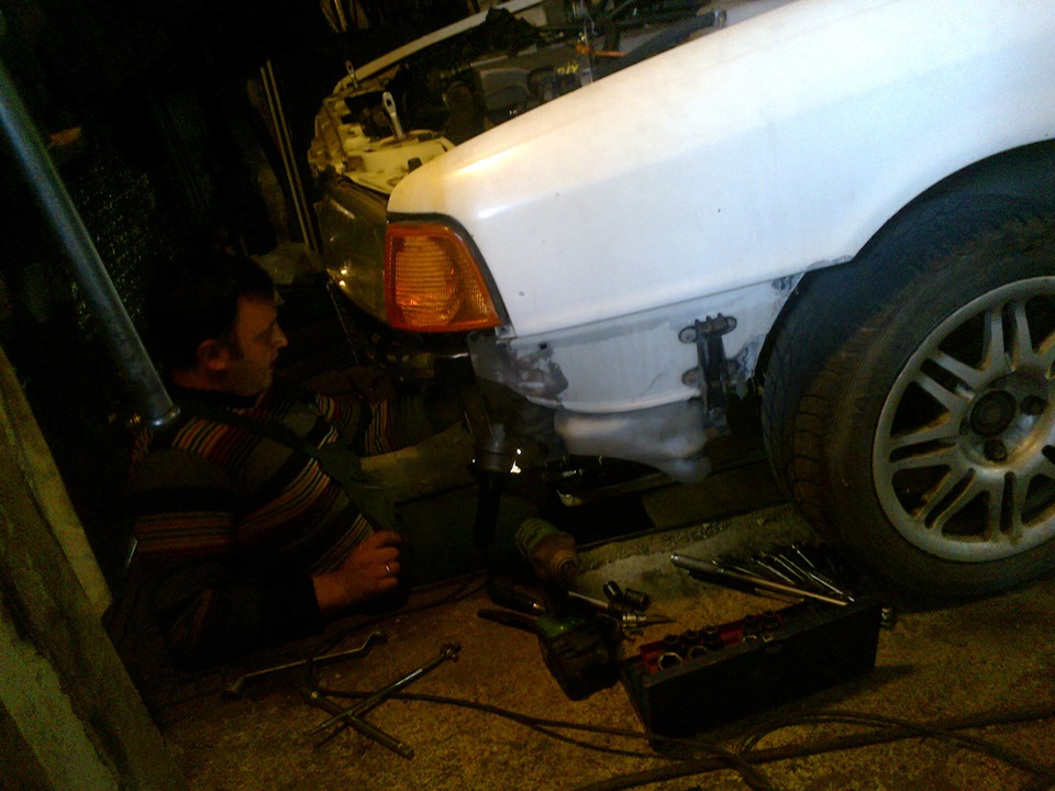

Для снятия поддона в нашем случае необходимо отводить подрамник вниз. Мотор остается на своем месте, т.к. висит на кузове.

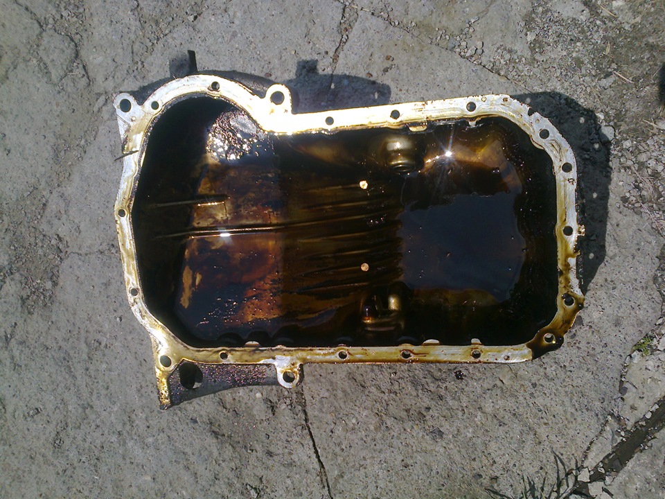

Сняли поддон. Внутри реальный срач. И какие-то мелкие кусочки ХЗ чего. По типу резины\герметика. Поддон, кстати, до нас уже снимался. И был поставлен на прокладку+герметик. И подкапывал, т.к. банально было несколько болтов не притянуто.

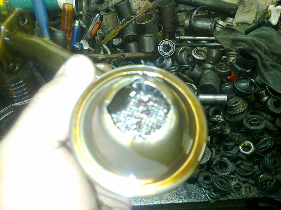

В сетке маслоприёмника грязища:
Сняли и разобрали маслонасос — в идеале. Сняли вкладыши — несколько шатунных задраны. Коленвал в хорошем состоянии. Номинальный, вкладыши оригинальные.
