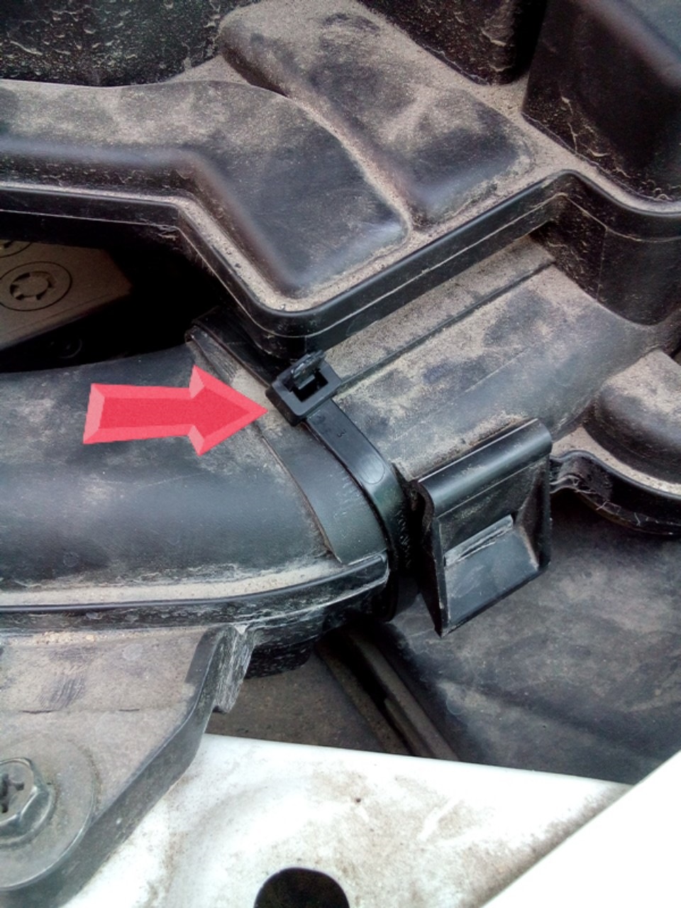

При запуске двигателя издается сильный грохот, и кажется что это выхлопная система, но причина в коробе воздушного фильтра.Кто то писал, что подложить резинку амортизаторов Жигулей и проблема уйдёт, мне не помогло, и вот как я исправил этот баг.Теперь при запуске тишина.

Теперь подробности
Купил пластиковый хомут за 5 рублей, и туго стянул первую часть воздухозаборника со второй(бесполезный короб над АКБ).Теперь ничего не гремит и не стучит при запуске движка.
