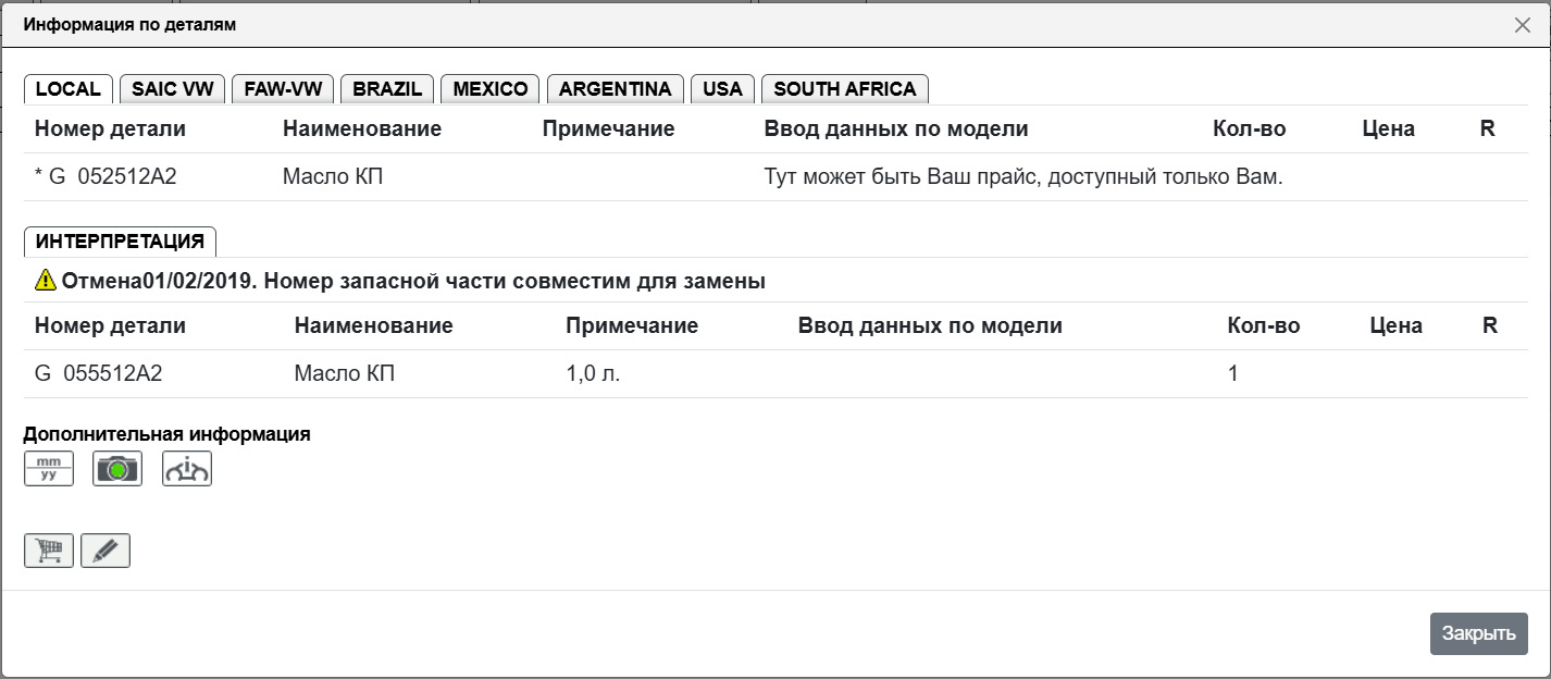

Как здесь правильно понимать? Был номер G052512A2, заменили на G055512A2, так?

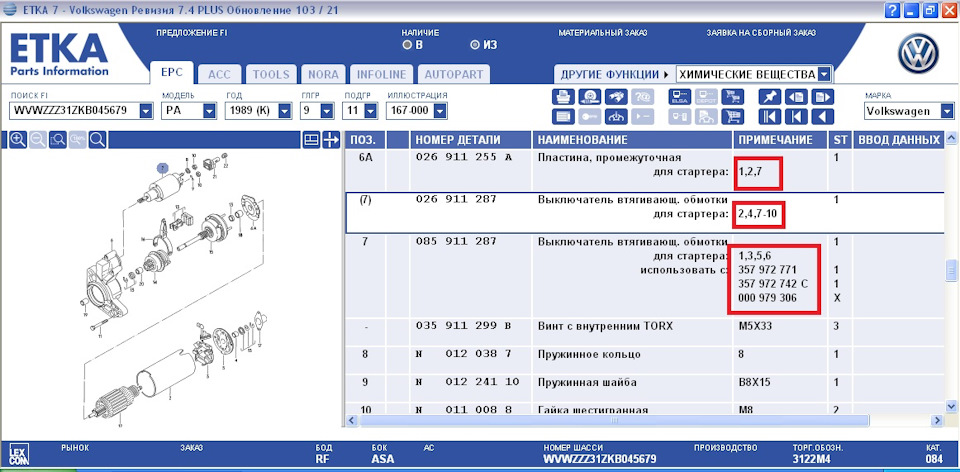

Можешь разъяснить выделенные красным ограничения. По моторам и ВИНу разобрался сам, а тут в голову ничего не приходит.
на этой иллюстрации внутренние детали для стартера. Сами стартера на другой иллюстрации, они пронумерованы. Соответственно внутренняя деталь на определенный стартер.
т.е. получается 1,2,7 — это из раздела список стартеров? Получается, данная деталь подходит к этим номерам стартеров.
да
