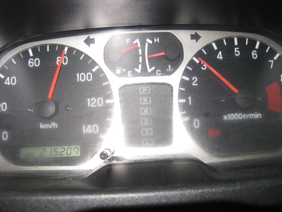

По приборам:
пройдено — 348км
Скорость — 80км/ч
Тахометр — 3т.об./мин
Бензин — 25,6л
с учетом погрешности:
пройдено — 330км (согласно GPS)
скорость — 75,2км/ч (согласно шинному калькулятору)
Бензин — 25,6л
