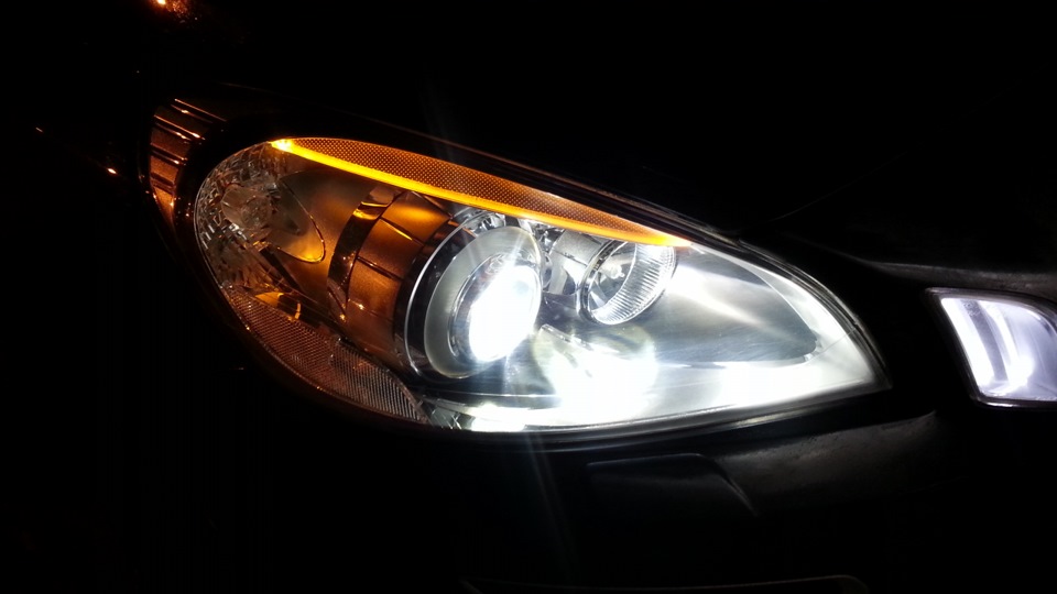

На второй день, после покупки машины, наклеил бронировочную пленку 3M Venture Shield на фары. Многие говорили, что зря я это сделал, что пластик пожелтеет, что стекло станет мутным итд итп.
Итоги: 21000км, большая часть пробега — трасса.
Крупные царапины пленка сама заращивает. Мелкие, те, что видны на фото не рассеивают свет. Пленка осталась абсолютно прозрачной, не помутнела, не пожелтела. Думаю, что поменяю ее после следующей зимы на новую, если царапинок станет больше.
С другой стороны, говорят, что она полируется. Может и попробую для эксперимента. На прошлой машине к 20 тысячам на фарах было несколько сколов, и, слегка заметная паутинка царапин. Она была заметна больше, чем на этой пленке.
Мое мнение — если у вас много пробега с большой скоростью и вы не меняете машину раз в два года — пленку лучше наклеить. Фарам от нее хуже не становится, если снять — будут как новые.

Видимость не сильно ухудшилась? Пучек света не изменился? Думаю тоже наклетить на S60. Трасса не часто, 1500км раз в 2 месяца, или не стоит морочиться?
Видимость вообще не ухудшилась. А трасса раз в два мес по 1500км это часто. Я бы обязательно пленку наклеил
спс тогда буду клеить
Тоесть плёнку на фаре не заметно после поклейки? а то я тестил oraguard, видно что фара помутнела
Абсолютно. На фотографиях фара, с наклеенной пленкой и пробегом 21000 км. 3M обещают, что пленка venture shield не помутнеет и не пожелтеет в течении семи лет. ХЗ правда ли это, но пока я очень доволен.
