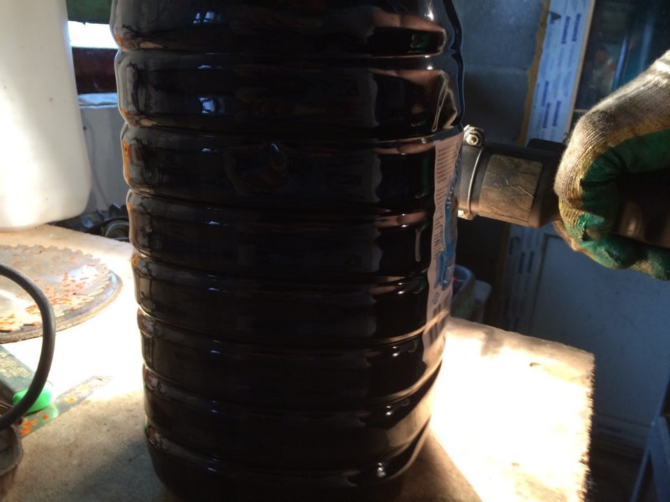

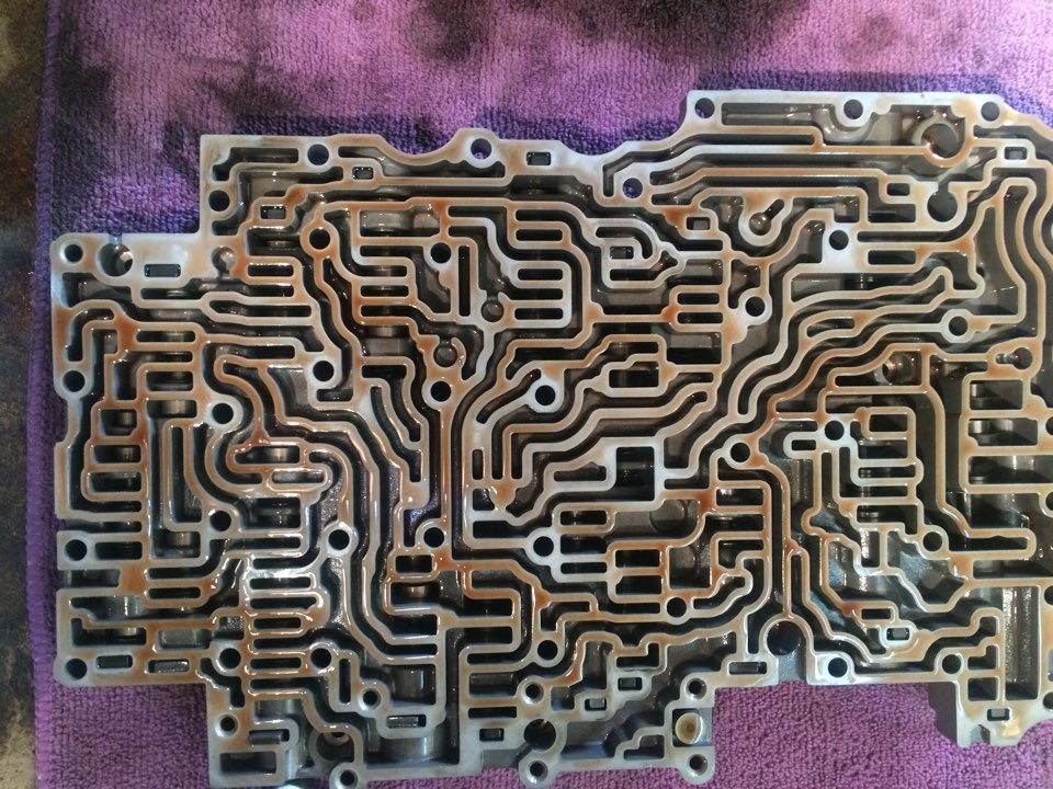

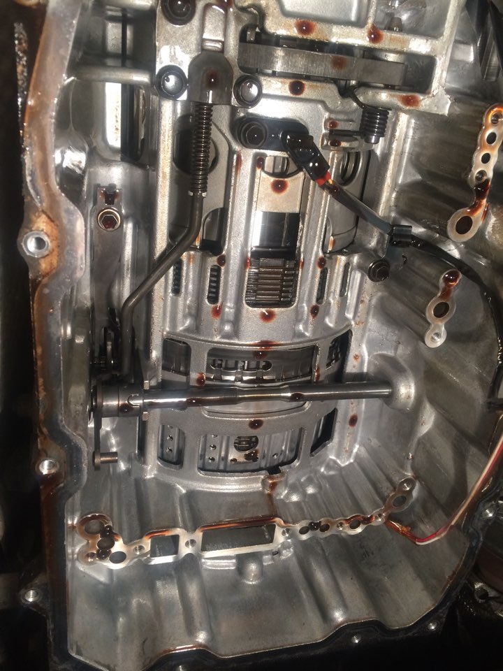

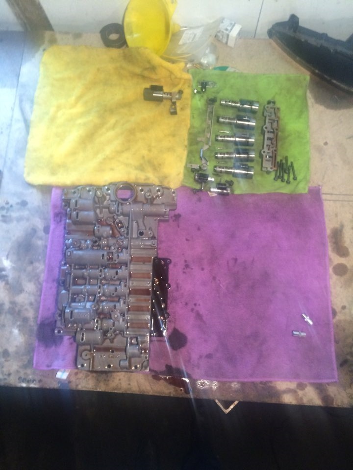

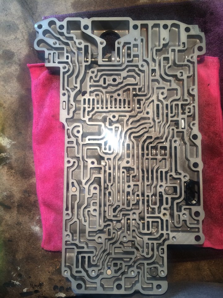

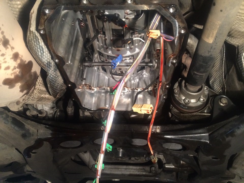

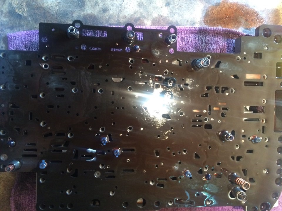

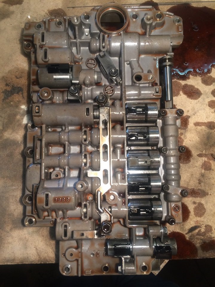

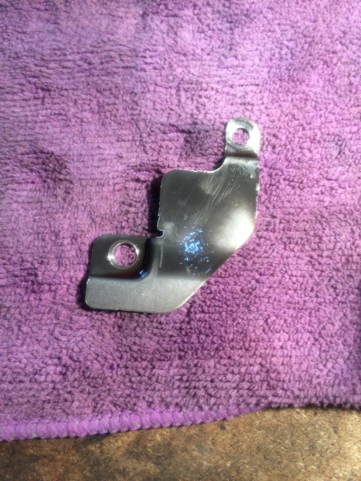

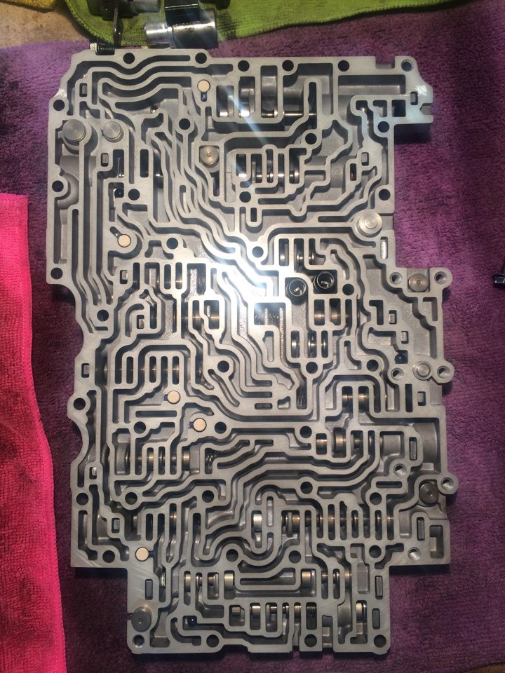

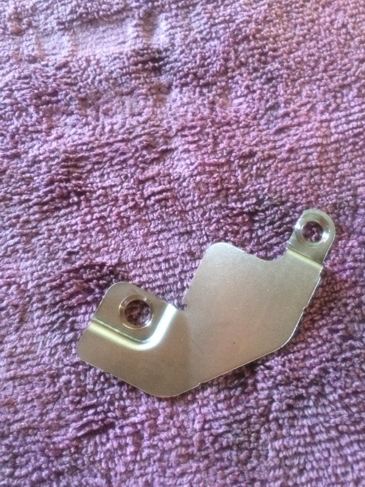

Решил заменить atf, заодно помыть гидроблок, провести адаптацию.
Если вам нужно, обращайтесь))) 89261481486
Столкнулся с проблемой, что фоток нет. Нашел на туарег клубе, перепост с французского клуба. Поэтому наделал своих фото.
Было куплено:
Три больших карбклинера
Фильтр
Прокладка поддона, прокладка под пробку сливную.
Фибра.
Все делается элементарно, главное не торопится, и запчасти раскладывать системно.
Заодно проверил клапана, все одинаково дают сопротивление 0.57
Все работают.
Собрал, адаптировал, коробка работает незаметно, всё отлично. Времени ушло 4часа.
Делал один. Масло shell, аналог мобила 3309, которого небыло.
Через 8000 поменяю на мобил 3309.
Масло было черное. Налет на блоке присутствовал.
На фотках видно где что. Всем спасибо. Надеюсь кому то поможет.

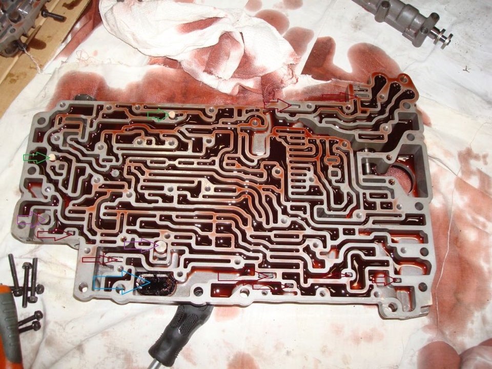

Можно уточнить на что указывают стрелки и про какие шарики идёт речь?
а ты красавец, все сыкуют в коробку лезть, думают там магия, да и в сервисах жути нагоняют)))а так то главное шарики вставить куда надо)
Типа того😂😂)))

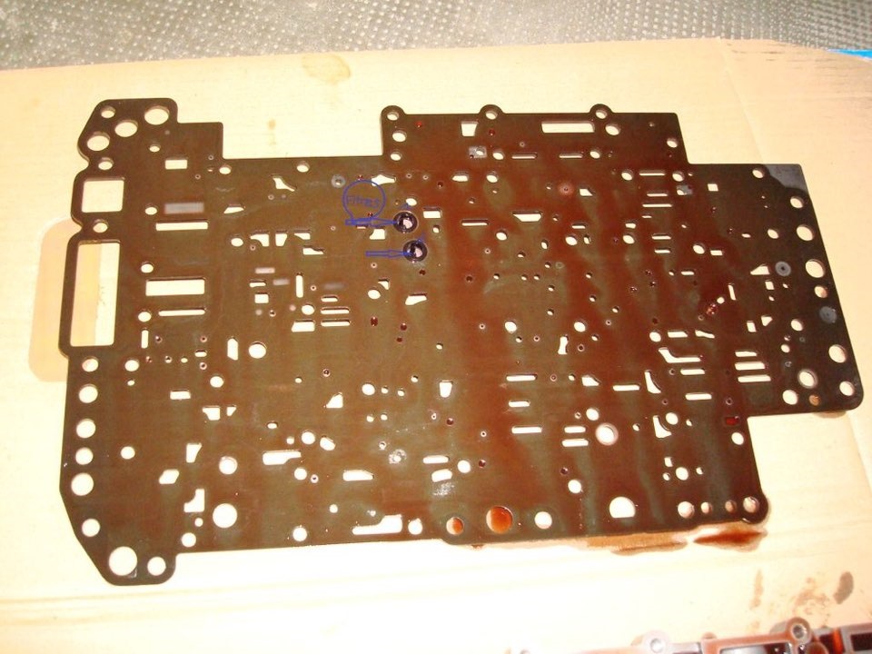

Молодец! руки правильные. Я тоже гидроблок мыл на Олроаде еще. главное не пропинать шарики, прокладку гидроблока новую ставил? и адаптацию делал?
Адаптировал. Прокладка старая. Она не меняется.
Она меняется есть же киты как раз для этого. Я менял просто вот и спросил.
У тебя зф на айсин она продается в сборе с комплектом прокладок. Стоит10р.
Никто не меняет. Она железная.
Понял, спасибо за инфу!
speeeed

Круто! Для меня всегда самое опасное, это потом шарики правильно расположить!
А так молодец!
Шарики это опасно))) но на фотках всё видно
