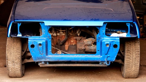

Как я и писал ранее, то мною были установлены электростеклоподъёмники и электропривода в дверях…
И естественно вся эл.проводка абсолютно новая…
И естественно эл.проводку необходимо было правильно завести в салон…
Зачастую в автомобилях ВАЗ 199… х годов, проходные отверстия в дверях для электрической проводки отсутствуют, либо расположены параллельно и не рационально… а именно соединены практически шланговым способом (кстати в данном авто, были применены такие же "нано-технологии" как и в моём авто)…
Для правильного решения данной ситуации, изначально необходимо было приобрести резиновые гофры и сделать отверстия.
Сверло я применил коническое.
Отверстие лучше, на мой взгляд, сделать чуть меньшего размера (по длине окружности посадочного пояска гофры). Увеличить всегда можно, а уменьшить — нет.
P.S.1. двери я не снимал, у меня получилось сделать отверстия в полностью открытых положениях.

И вот на этом моменте, я хотел бы сделать акцент по выбору гофр.
Советую взять либо S-образные, либо Г-образные…
В связи с тем, что в нашей доблестной столице проходит саммит BRICS и SHOC, я теперь полностью уверен, что S-образные гофры с моего города и близ лежащего, увезли на вышеперечисленное мероприятие))) Вы не поверите, но реально нет данного вида в магазинах моего города… А если быть точнее, то данный вид есть в наличии, но диаметром как будто для 2-х жил… Поэтому я и применил Г-образные гофры… А если ещё быть точнее, то изначально я купил и установил I-образные гофры…
P.S.2. для тех кто будет брать I-образные, то советую взять от 2110…
Данный вид вполне достаточен, в отличии от маркировки 2108… Для 2108 гофры очень длинные…
Вернёмся к понятию "изначально"…
Как и говорил, от безысходности я купил и установил I-образные гофры, но после установки я заметил, что при закрытии дверей гофры на 30-40% вылазиют между кузовом и дверью, а это для меня очень и очень печально…
В итоге, прошло пару недель и я нашёл Г-образные гофры…
И аллилуйя, всё очень замечательно установилось и без косяков))
