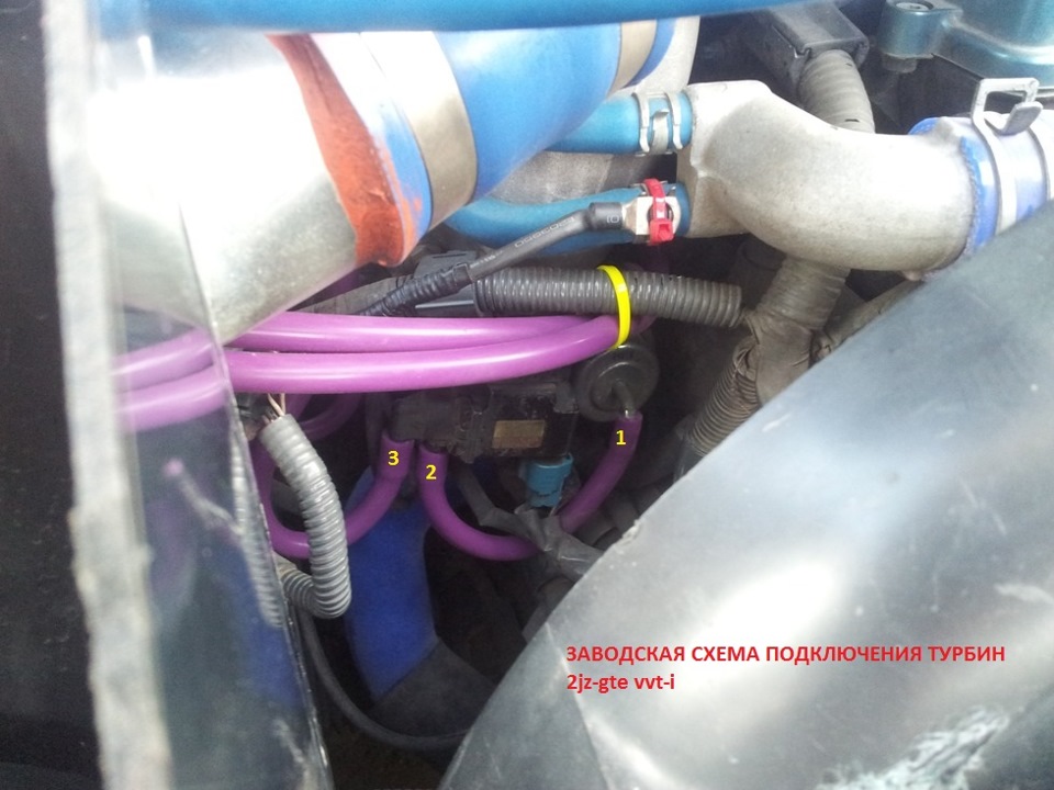

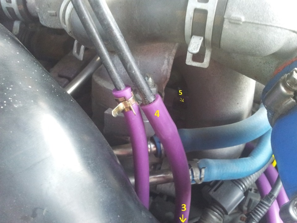

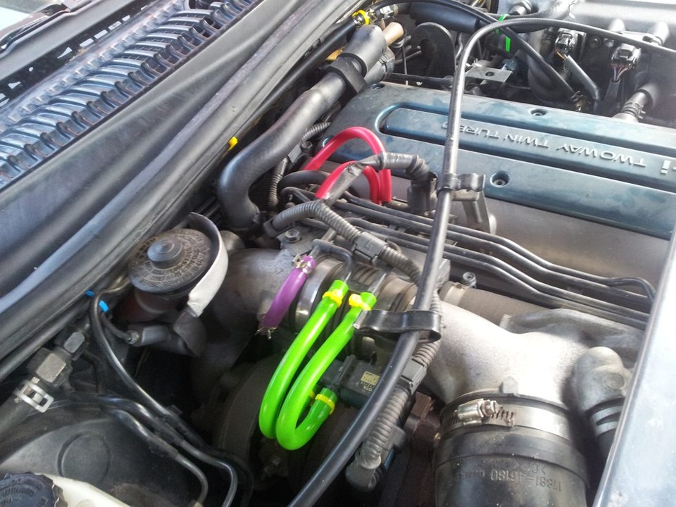

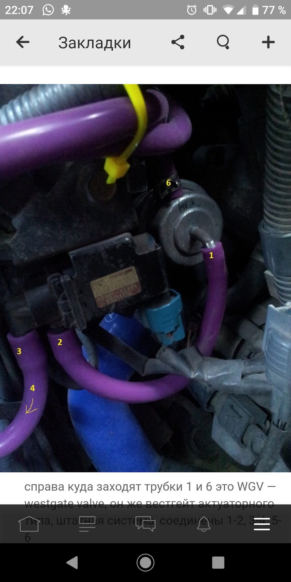

Второй джей является мотором с секвентальным турбонаддувом и двумя турбинами, в связи с чем маленький экскурс — на что же будем цеплять буст.
Секвентальный турбонаддув — последовательное подключение турбин, т.е. в диапазоне 3000-4000об./мин работает первая турбина, ее раскруткой управляет актуатор EBV (exhaust bypass valve), на 4000об. подключается вторая турбина, раскруткой которой управляет актуатор WGV (westgate valve). По факту в данной системе WGV управляет раскруткой обеих турбин в режиме, когда обе турбины работают параллельно, т.е. после 4000об./мин. Это упрощенно, на самом деле есть еще переходные режимы, ну для понимания годится.
Соответственно и управлять нам необходимо именно WGV, т.е. мы будем повышать общий наддув обеих турб, когда они начинают работать в параллельном режиме после 4тыс.об.

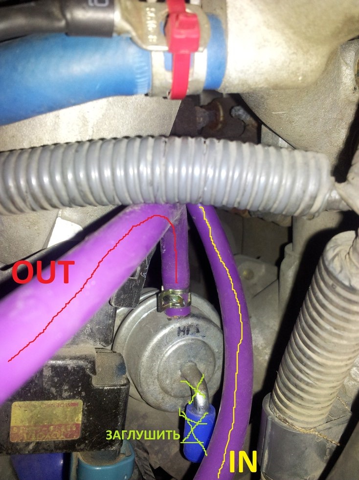

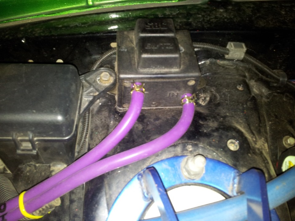

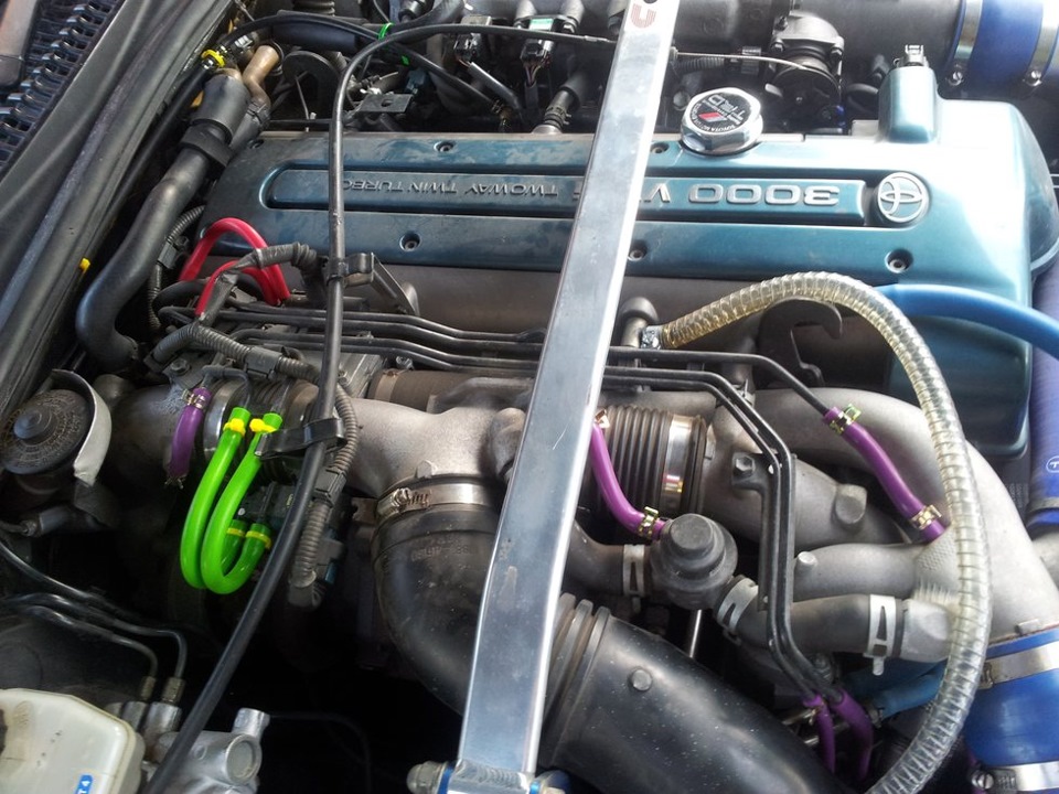

Снизу на картинках я указал штатное подключение системы. Еще ниже — подключение бустконтроллера.

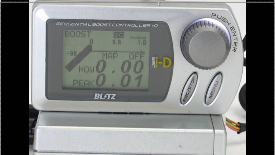

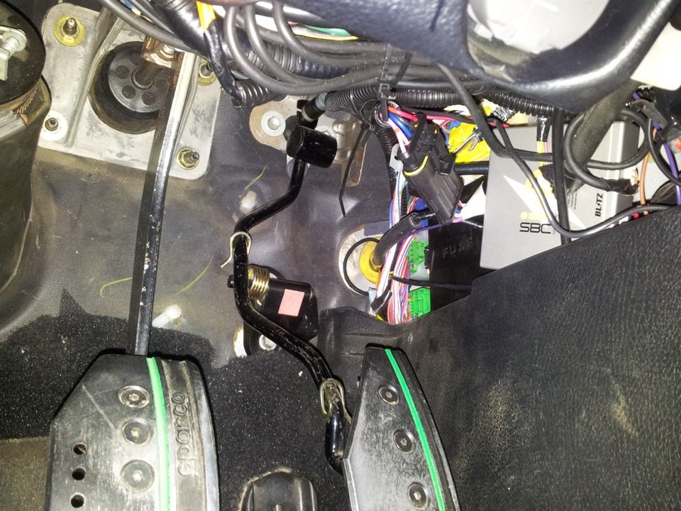

Бустконтроллер SBC i-D состоит из 3 частей:
1) Блок управления
2) Блок соленоидов
3) Показометр
+провода/вакуумный шланг
Мне кажется я выбрал отличный вариант размещения всех элементов, спорно только размещение показометра, но это уже на любителя — мне совсем не хотелось, чтобы грядка датчиков маячила перед глазами.
Итак:

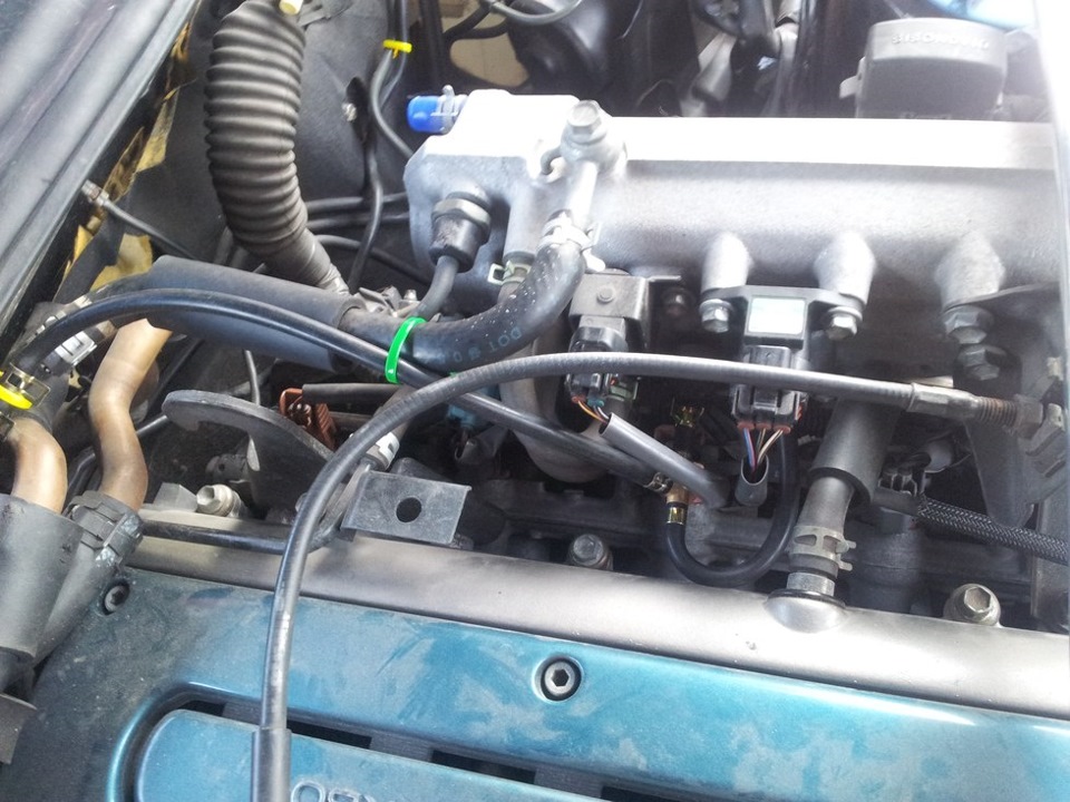

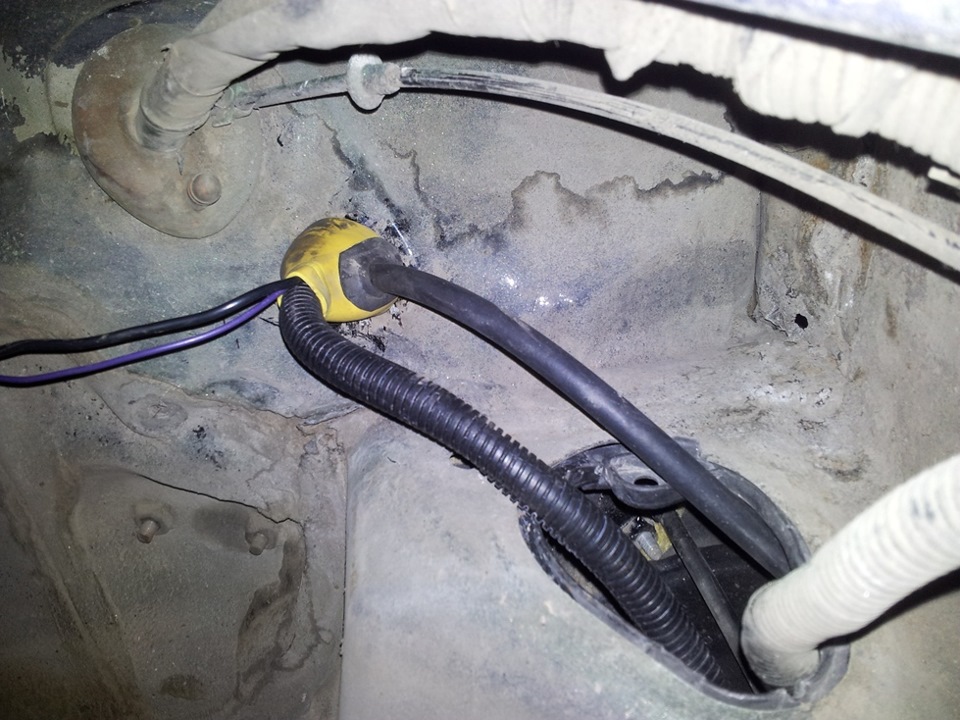

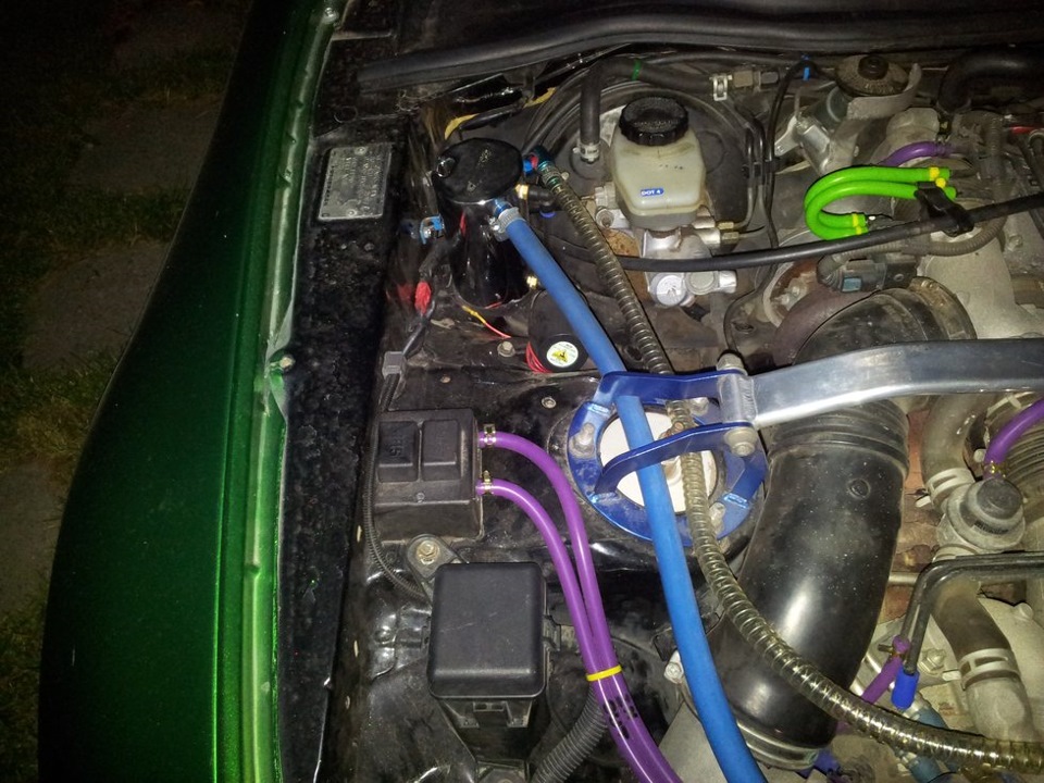

1) Блок управления было решено разместить справа в ногах водителя над блоком предохранителей, при этом чтобы подобраться к блоку не нужно даже снимать обшивку. Проводка отлично тянется как к показометру, так и к соленоиду в подкапотку через резиновую манжету, которая скрывается под подкрылком у правого крыла. Также через эту манжету тянем тефлоновый шланг, который будет подводить к блоку давление во впускном коллекторе. Тефлоновый шланг удлинил на 15см и врезал с тройничком в вакуумный шланг, идущий от ресивера на штатный датчик буста. На фото все видно.

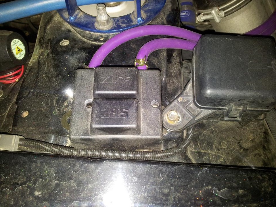

2) Блок соленоидов разместил на правый стакан стойки, место отличное, ни под что больше в принципе его и не использовать. Для крепления использовал двусторонний скотч, а одно ухо закрепил болтом к кузову вместе с коробкой реле, на фото опять же видно. Держится намертво. Место шикарное — грязи нет, жары тоже, до турбин всего 40см.

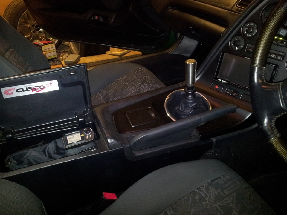

3) Показометр решено было разместить в подлокотнике. Часто смотреть после настройки я в него не буду, а для настройки можно погонять и с открытым подлокотником. В принципе все нормально получилось, вполне удобно и не портит вид панели приборов.

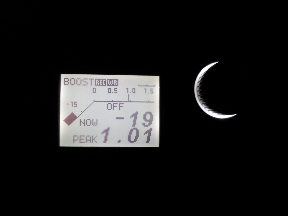

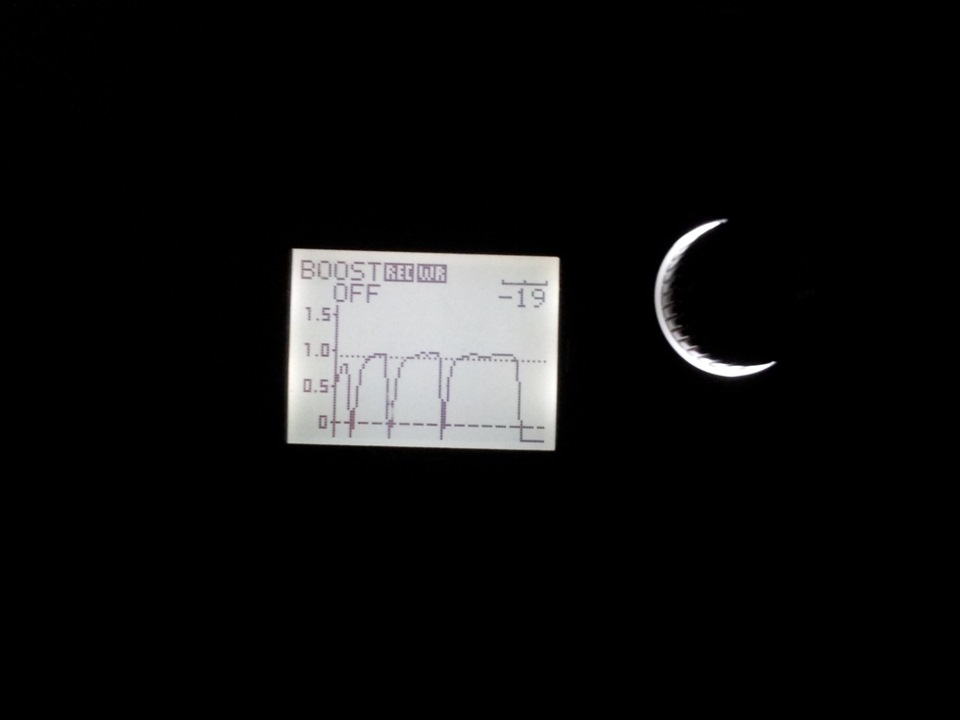

1) Сначала был подключен только тефлоновый шланг в магистраль давления во впускном коллекторе на стоковом подключении турбин (без бустконтроллера). Тут-то меня и ждал большой сюрприз — прибор на моем конфиге без поднятия буста контроллером показал в пике 1,01бар при температуре наружного воздуха 13-14 градусов. Вот так номер. Получается, что мой конфиг уже выдает то давление и я гоняю на той мощности, которую хотел получить. Это меня опечалило. Фотки пика и график на 1-3 передачах ниже.
2) Затем в магистраль турбина-WGV был подключен соленоид, схема подключения на фото ниже. Чтобы оправдать установку бустконтроллера я задал буст 1,0бара, в общем установил следующие настройки:

Итого, при пробном выставлении буста 1,10 в пике надуло 1,11 бар, температура воздуха на улице была 13-14 градусов, т.е. прибор работает без нареканий. Штатно воткнул 1,0 бар.

не westgate, а Wastegate =) А так гайд полезный, спасибо
www.drive2.ru/l/476296893354213498/ тут другая схема
Привет. Не совсем понятно. Если ты цифру 1 глушишь на акуаторе, то цифра 2 на датчике в каком состоянии? Об этом ты не написал. С этим шлангом на цифре 2 что делать? Чё он у тебя просто так болтался в воздухе не заткнутый?

все есть на рисунках.
