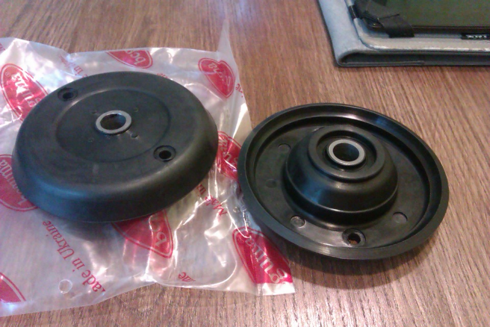

Получил тестовый комплект передних опор.
Производитель www.bcguma.com.ua/
От серийных отличаются большей жесткостью и соответственно прочнее.
С помощью этих усиленных опор планирую закрыть вопрос навсегда.

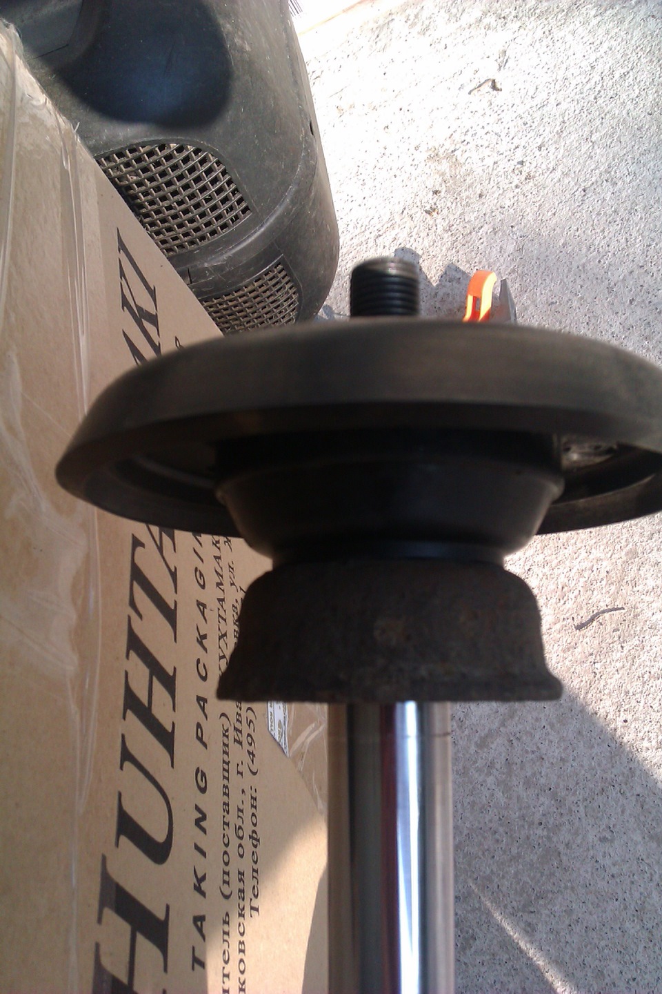

Из старых, правая порванная, левая целая, но ее спасла низко посаженная прорезиненная шайба.

Проехался по "испытательному полигону" — СУПЕР!
Все плотно отрабатывает. По передку шумы отсутствуют!

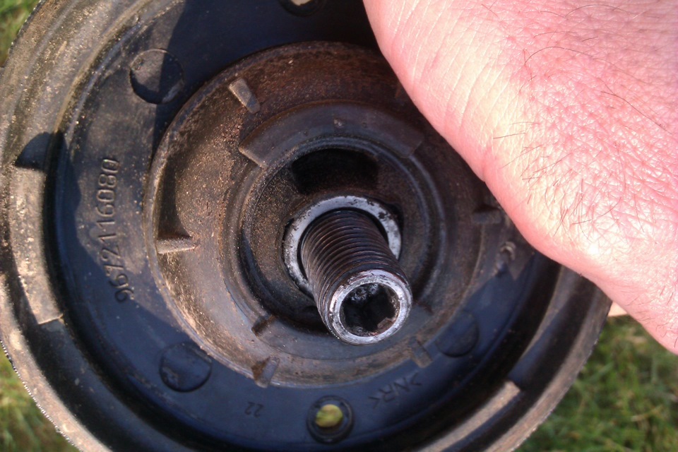

Добавлю фото порванной опоры, которой хватило на два месяца.
…Прошло полтора года. Как то резко появились стуки. Основания опор (из пластика) полопали. Возможно из-за морозов.
Сообщил производителю, обещают перейти на металлические основания.

Запчасти на фото: 9672116080

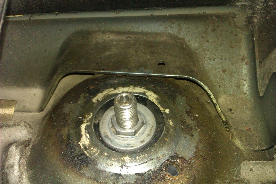

Поставил и себе такие опоры. Но с нюансом… Дело в том, что оригинальные опоры, в своей верхней части имеют впадину в которой прячется прижимная гайка к стабу. В БЦешных опорах ее нет, они ровные и при установке нет возможности плотно прижать прорезиненную шайбу, ту которую все от DS ставят(( В общем теперь два варианта: либо установить опоры, затем выкрутить прижимную гайку и закрепить шайбой от DS или все таки оригинальные опоры с правильным креплением.
Как вы справились с этой проблемой?
Верхняя шайба от DS нужна как раз для спасения "утопающей" штатной слабой опоры.
Новые опоры в верхних шайбах не нуждаются, поэтому подходят старые шайбы.
Старая шайба становится чуть выше штатного положения и не дребезжит по кузову.
Сборка и последовательность — стандартная.
Шайбы ведут себя нормально. То есть, замечаний нет.
Старых шайб не осталось. Снял гайку крепления опоры и ужал шайбой от DS. Думаю хуже не будет
