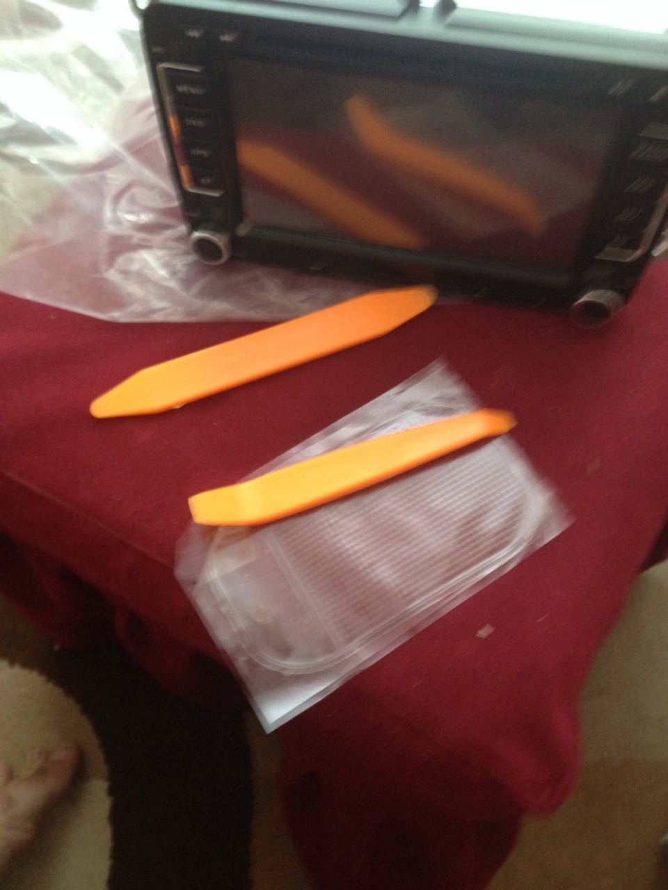

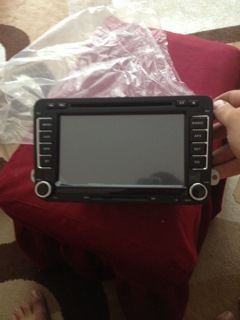

Давно горел идеей покупки на гольфа оригинальной (под оригинал) магнитолы. и вот случайно найдя на скидках более менее интересный вариант. я решился, правда удалось повлиять на Николая и заказать одиннаковые… мы с Колей ждали свои мафоны, считая дни=) и получили мы их почти одновременно. как назло и у меня косяки, а у Коли вообще беда. Так вот возвращаясь к магнитоле. звук офигенный! прием радио супер! инфа о машине по кан-шине (были проблемы с подключением)! диаграмма движения при включении заднего хода (кроме траектории камеры появляется еще и траектория колес (двигается вслед за рулем). Сегодня я ее полностью установил и настроил. как обычно без колхоза не обошлось, так как выключение магнитолы с выниманием ключа меня не устраивало. фото установки я не делал.
В подарок китайцы дали флешку на 8 гб, пластиковые ковырялки и коврик антискользящий. навигация работает в 2-3 раза шустрее. раньше приходилось почти 1-2 минуты ждать загрузки всех пои.

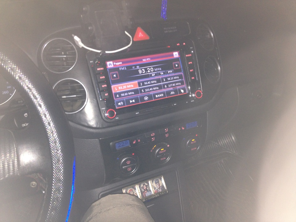

Недавно себе подключил… Без каких либо проблем… Прежняя стояла с кан шиной 210-я. Всё нормально показывавает, парки, климат, б.к., нави… НО ЕСТЬ ОДНО НО! Эта зараза выключается каждые 10 мин при выкл. двигателе))) Люблю попить пивка в машине на стоянке просто…

здравствуйте.прошло достаточно много времени -как не разочаровала магнитола .как звук .навигация.блютус.работа камеры.если не сложно отпишись.спасибо
приветствую. нет все просто замечательно. все работает и радует! не пожалеете. хотя я не рекомендую версии с емкостным экраном так как лично боролся с двумя такими мафонами, проблемы разные но есть. про мою резествную плохих отзывы ни от кого не слышал.

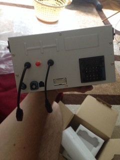

Подключил вчера ГУ к кан шине климат контроля, только в джетте 6 провода оранжевого цвета с зеленой и коричневой полоской. Теперь показывает все(работа климат контроля, все параметры по работе авто, включается заставка на заднюю камеру и т.д).Правда в машине стоят с завода парковочные датчики спереди и сзади, но когда включаю заднюю передачу на 2/3 экрана загорается траектория движения и 1/3 экрана высвечивается машина, внизу горит значек Р(пищалка), но радаров от машины нет(может так и надо?).
Разобрался как подключить беспроводную камеру к Гу. К шнуру №7 который идет в комплекте вход передней и задней камеры идет коричневый провод, при включении задней передачи на нем появляется +, на фай-фай приемнике имеется штекер для передачи изображения и два провода(красный подключаем к коричневому проводу шнура №7, а черный к массе( я подсоединил в разъем ИСО на массу).
Когда покупал беспроводную камеру вместе с ГУ продавец выслал схему подключения в которой красный провод приемника подключается к постоянному +, но тогда приемник быстро нагревается.
Антенну GPS прикрепил прямо магнитом на ГУ сверху, ловят все спутники.

Классная штука. Климат может не выводиться из-за того, что он 5 поколения. Где-то читал, что выводится на экран климаты начиная с 6 поколения. Почитай. Еще раз классная бошка!

Поздравляю ! На мою немного похожа .
Шикарная штука, я считаю. Главное, что к удовольствию добавлена польза (навигация плюс подключение телефона, плюс инфо об авто на экране, плюс картинка заднего хода, плюс…)
