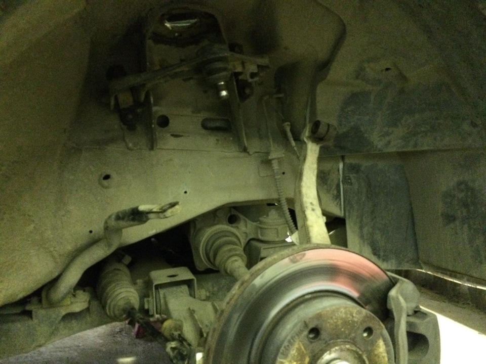

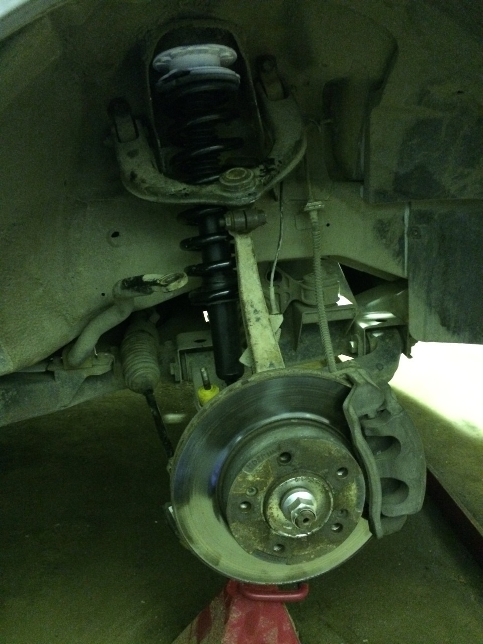

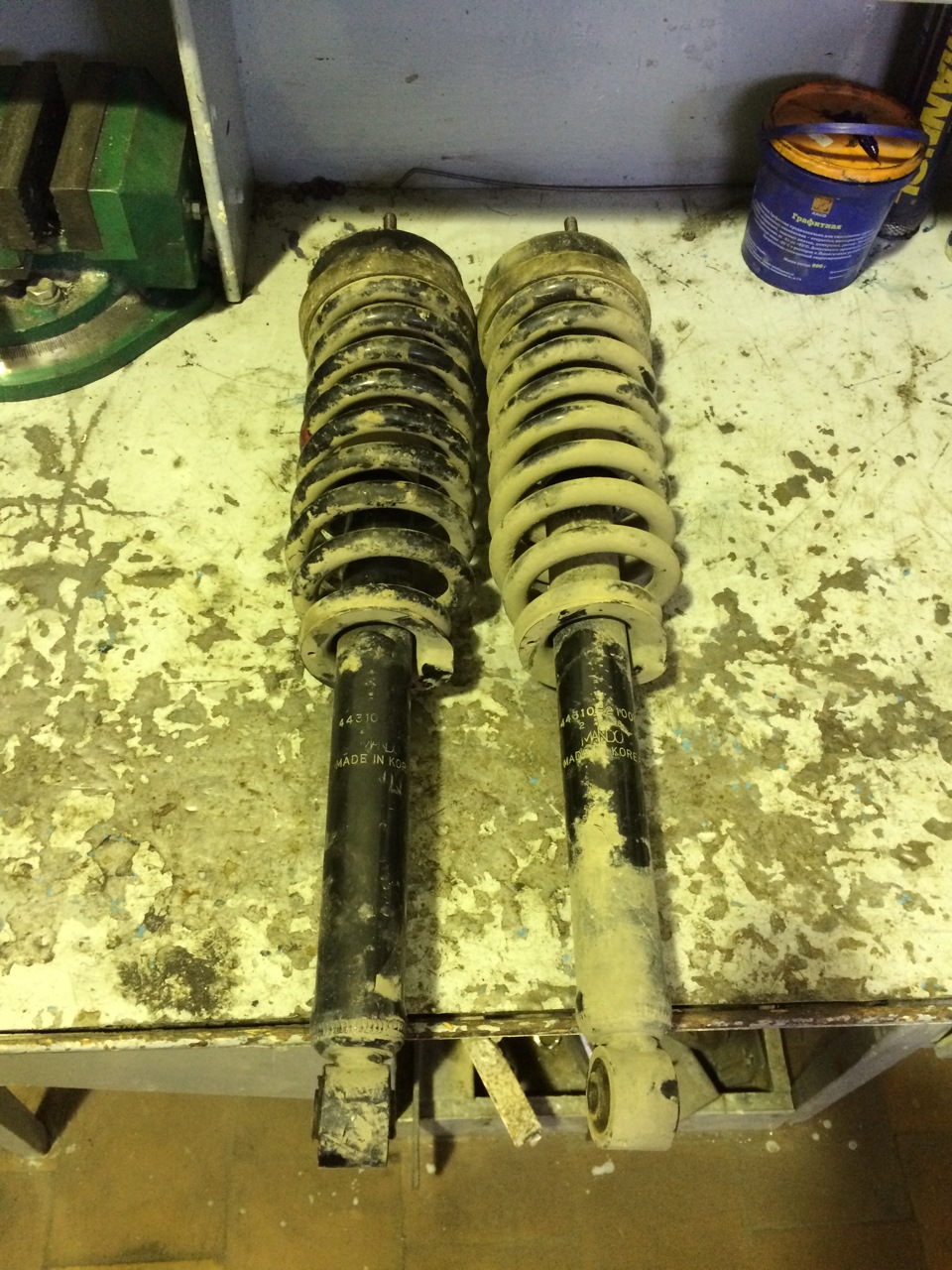

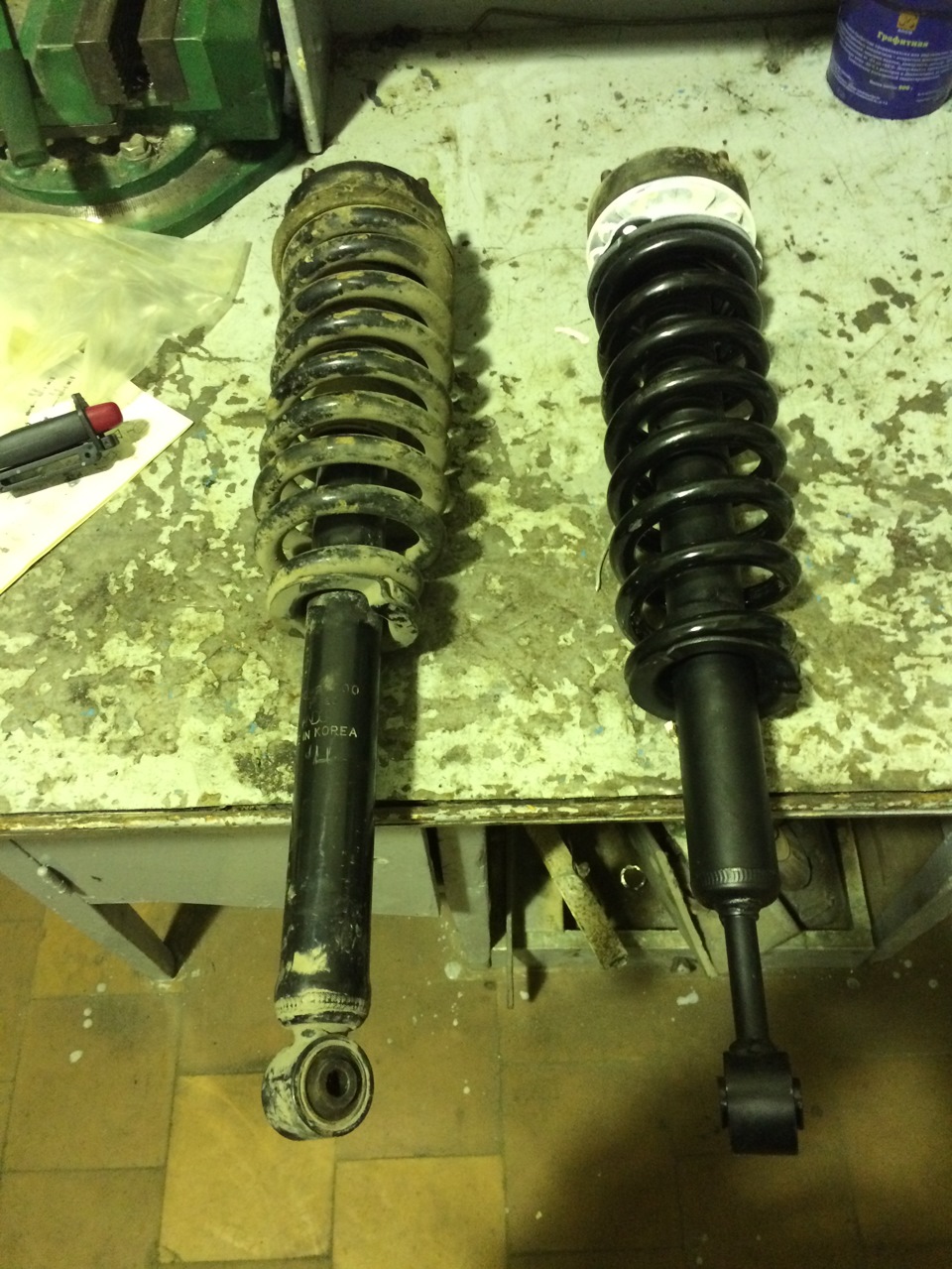

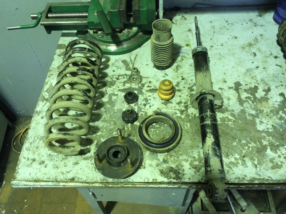

09.07.2015 на пробеге 62225 заменил родные стойки на стойки Тойота (TLCP 150).
Технологию замены стоек придумал Кирилл (www.drive2.ru/r/ssangyong/749927/).
Процесс замены подробно описан на профильном форуме Ssang Yong (autoclub-ssangyong.ru/showthread.php?t=2450).
Прокатился на новых стойках, впечатления только положительные.

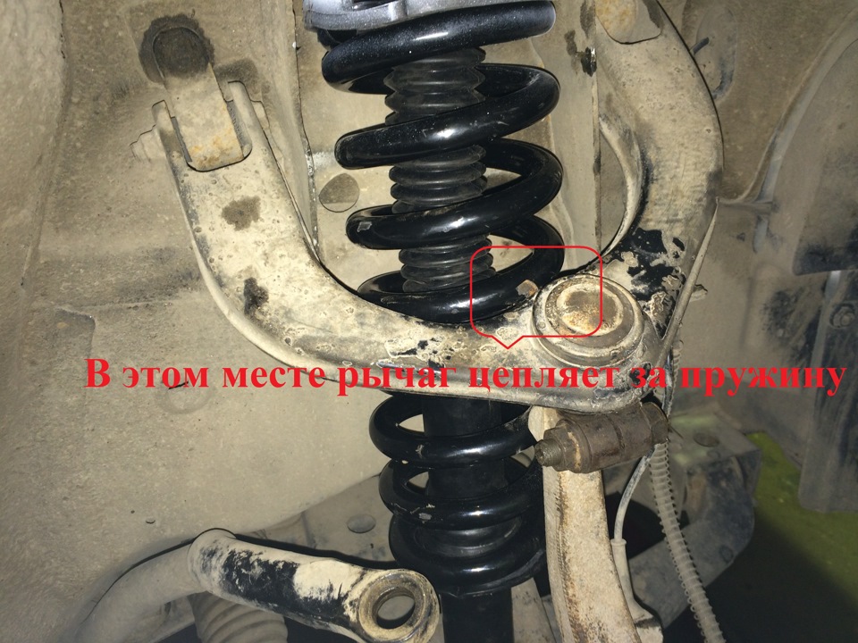

Заметил, что верхний рычаг, цепляет за пружину при съезде с лежачего полицейского.
Попробую поменять "уставшие" верхние шаровые.

Вечер добрый, Вы указали что пружина задевает за рычаг.
1- Что нужно не забыть сделать, чтобы этого не было?

Приветствую
1 — мне помог разворот стойки на 180 градусов, пружина ушла ближе к двигателю и перестала задевать за рычаг (прошу обратить внимание спереди подвеска не родная)
