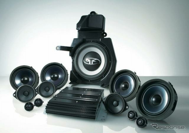

Данный усилитель устанавливался на топовые комплектации Pajero и Delica D:5. В отличие от обычного 8-канального усилителя этот имеет дополнительные выходы на центральный канал и на два тыловых. Общая выдаваемая мощность равна 860Вт.
Вот так динамики располагаются в салоне автомобиля

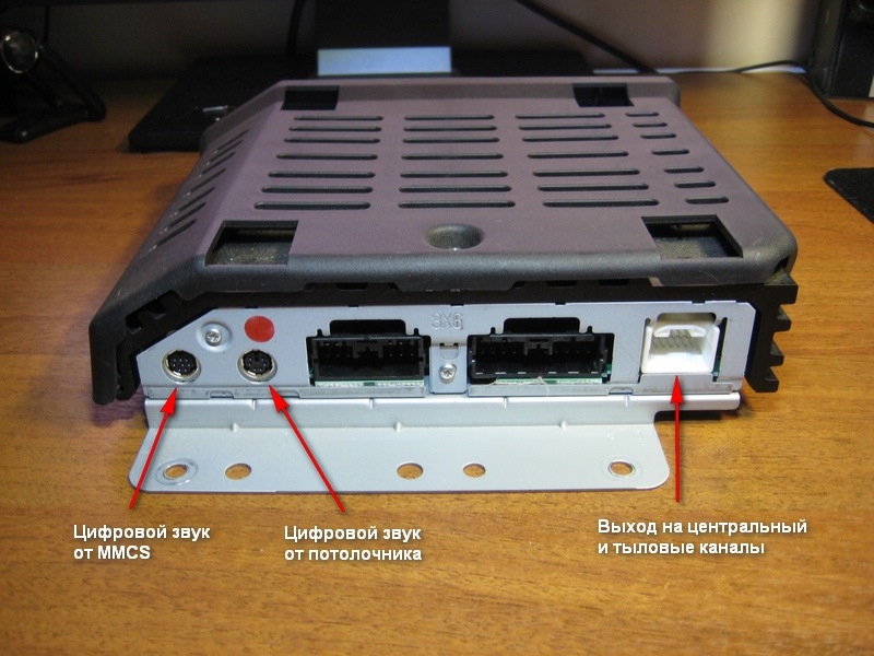

А так выглядит сам комплект
Также топовый усилитель имеет декодер DolbyAC-3/DTS и умеет воспроизводить звук в формате 5.1. Поэтому, помимо дополнительных аудио-выходов, на усилителе есть цифровые входы для MMCS и потолочного монитора.

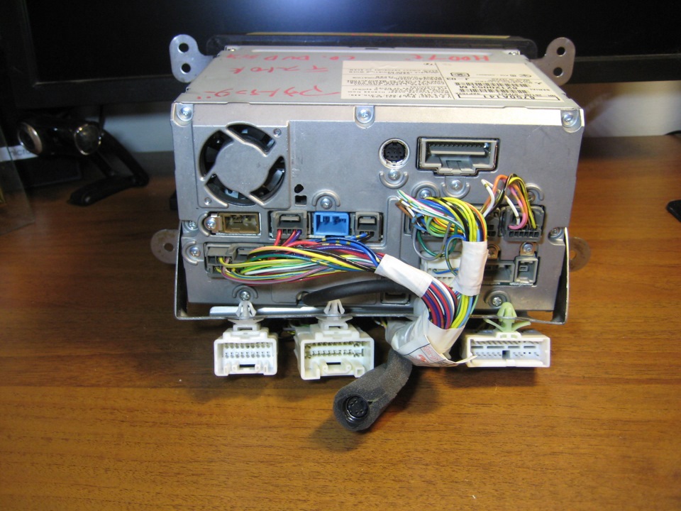

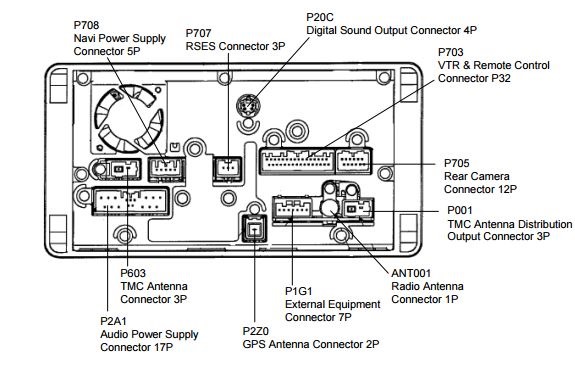

На магнитоле для цифрового звука также есть специальны разъем. На R-версиях это коннектор обозначенный на схеме как "P20C"
А на японских моделях для этого выведен специальный хвост в поролоне

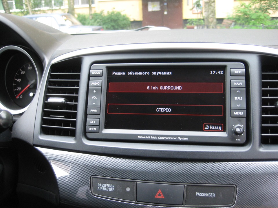

Подключение усилителя аналогично обычному 8-канальному. Необходимо лишь добавить проводку на дополнительные каналы и проложить дин-кабель для MMCS и потолочного монитора, если он есть.

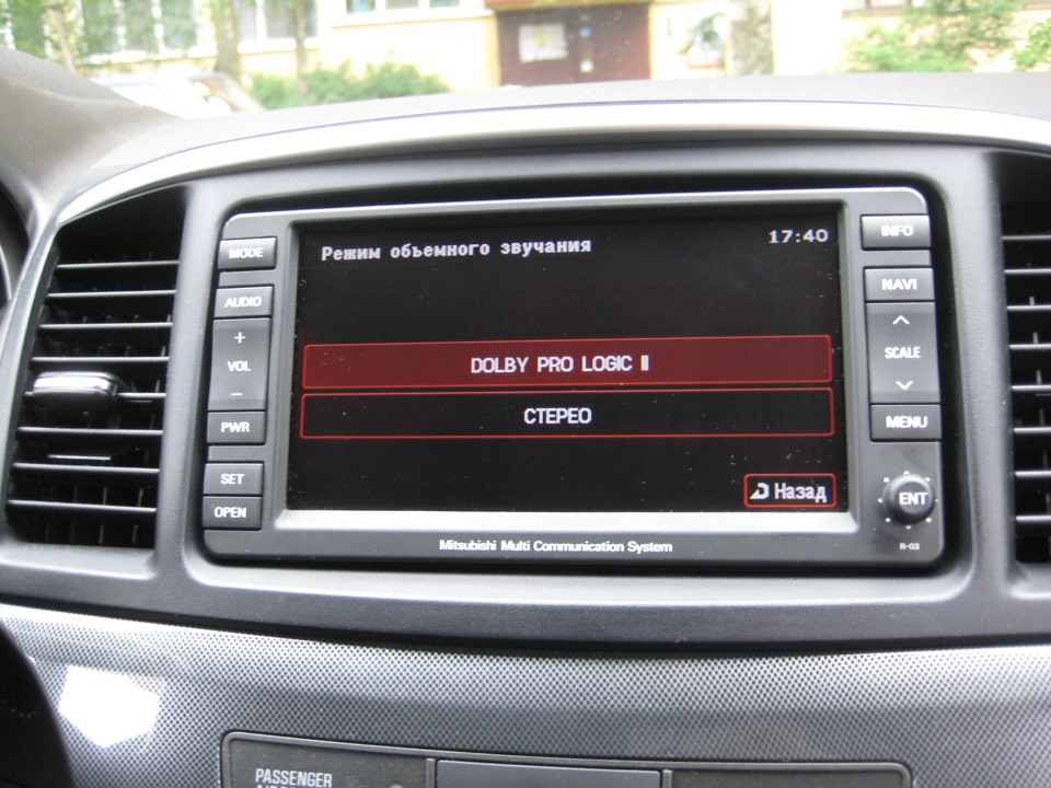

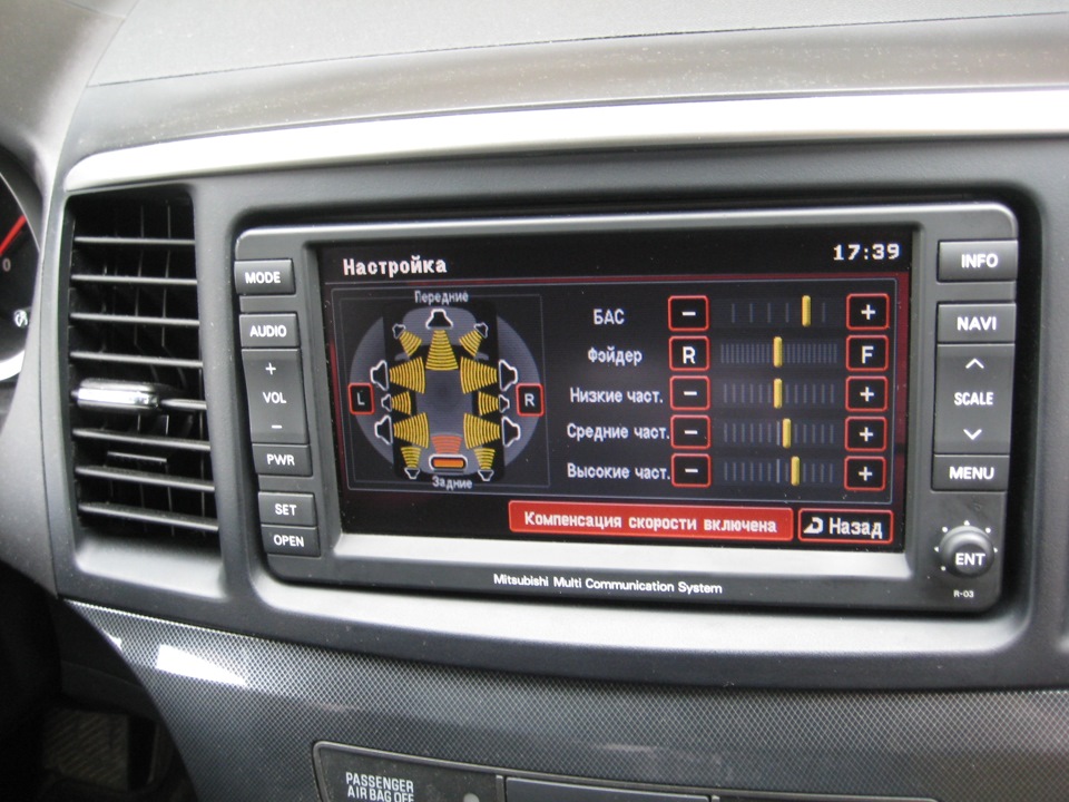

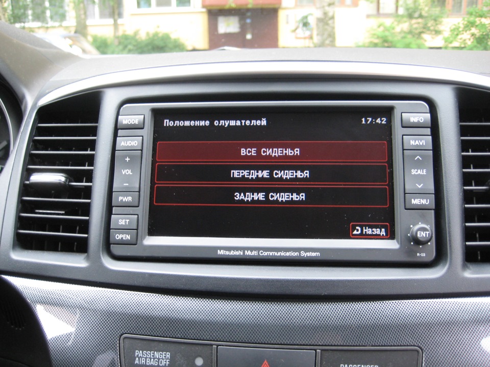

После подключения, настройки звука в меню MMCS немного изменятся. Появится отображение новых каналов
А также дополнительные настройки звучания
Качество звука с таким усилителем заметно отличается даже без добавления динамиков. Особенно разница чувствуется при прослушивании аудио-DVD в формате 5.1. Но все же планирую поставить дополнительные динамики в заднюю полку. А вот куда инсталлировать центральный, так и не придумал.
