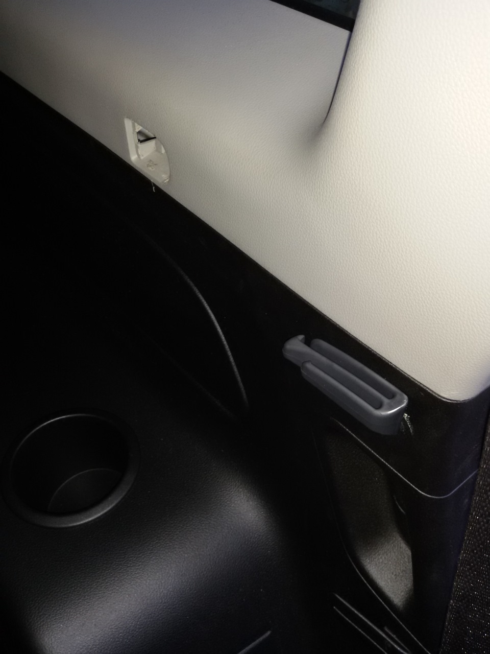

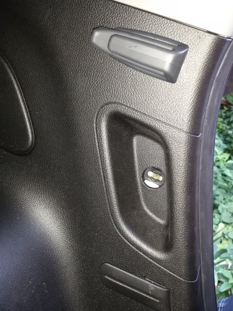

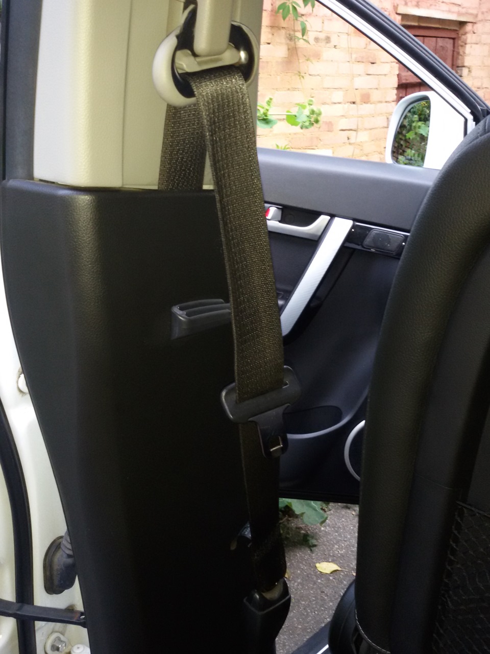

При движении по ухабам возникает неприятный стук в салоне, который вызван биением металлических пряжек по пластику обшивки. Особенно это ярко в районе заднего сидения. Проблема возникает на многих автомобилях. Виной тому наша пересечённая местность и непристёгнутые ремни. Но если сзади нет пассажиров, то и пристёгивать некого и некому. А пряжки ремней стучат…
Подсмотрел, как решают проблему на других автомобилях. Некоторые модели авто оснащены дополнительными держателями ремней безопасности. Мне понравилось решение, устанавливаемое Mitsubishi.
Коды деталей:
— держатели ремней = MR657111 = 4 шт.
— шайбы крепления держателей = MS440054 = 8 шт.

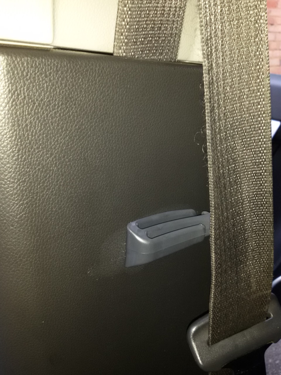

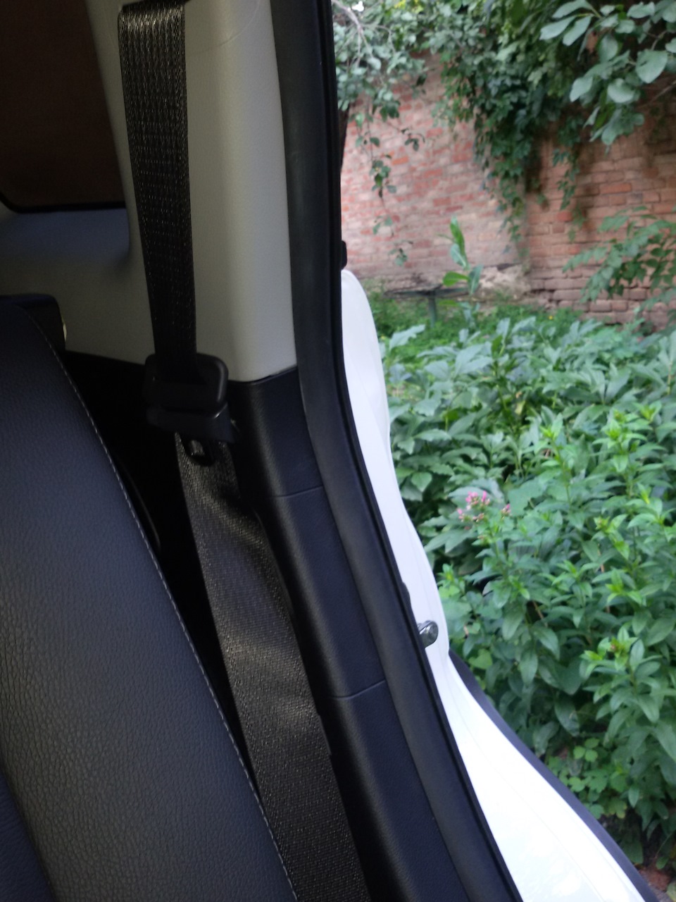

Я купил 4 держателя — для всех 4х ремней. А также купил 2 комплекта пружинных шайб крепления для этих держателей. В комплекте — по 2 шайбы. На один держатель нужно как раз 2 шайбы. Я когда заказывал — думал заказал 4 комплекта. А оказалось — 4 шайбы…Так что при заказе — обратите на это внимание…
На 2 держателя мне 4х шайб хватило. А оставшиеся 2 держателя я закрепил на суперклей. Так что в принципе можно было шайбы и не заказывать. Но хотелось, чтобы было всё по-людски.

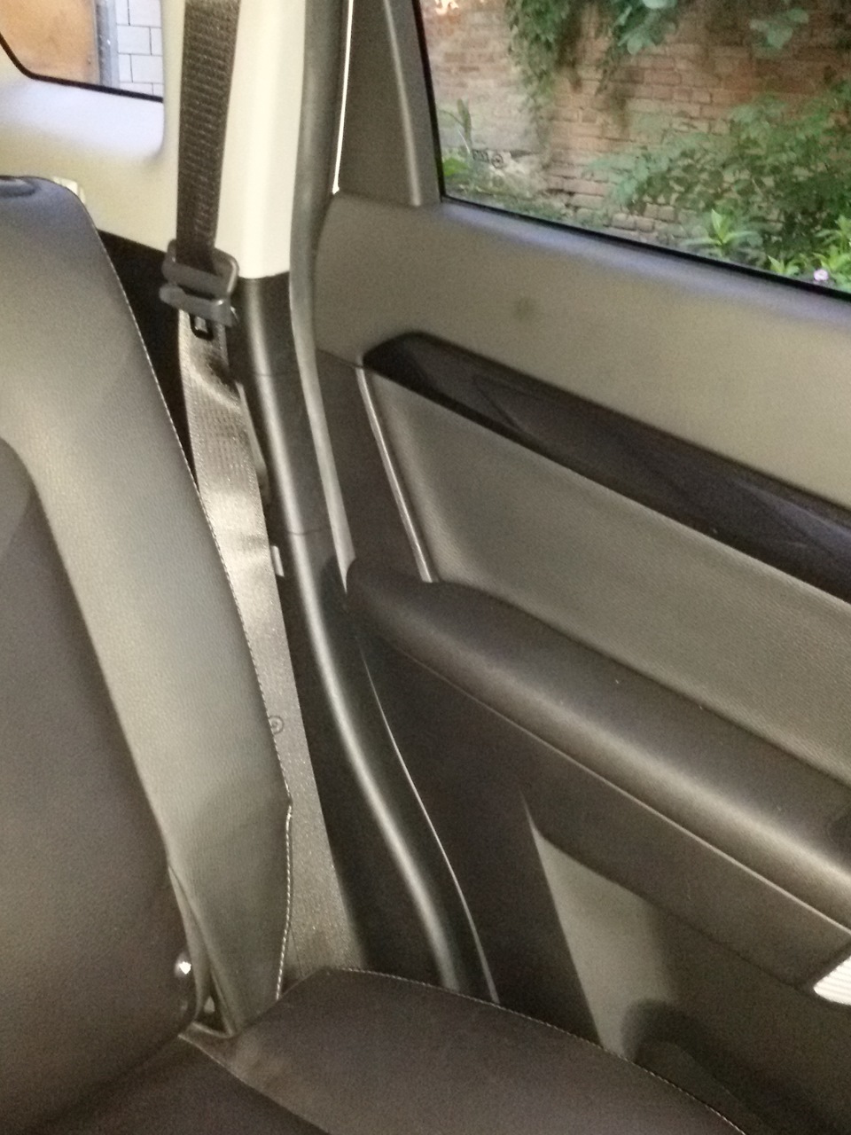

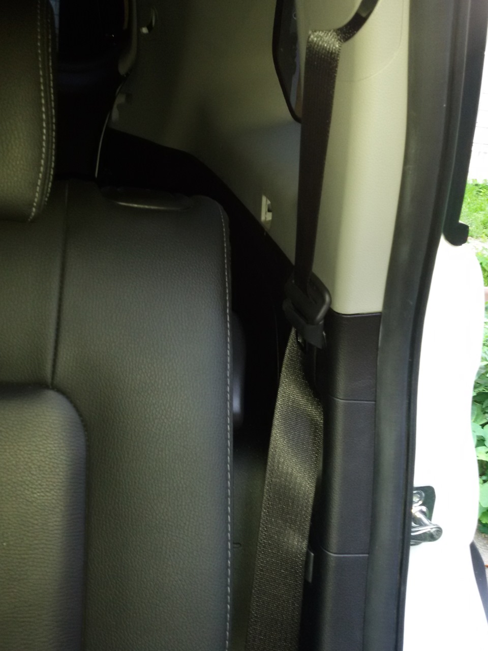

Для установки требуется просверлить в салонном пластике по 2 отверстия диаметром 5 мм. Расстояние между центрами отверстий = 35 мм. Держатель вставляется в эти отверстия и с внутренней стороны пластика на выступающие части штырей надеваются эти пружинящие фиксирующие шайбы. Для этого нужно выщелкнуть пластик в нужном месте. Для установки задних мне понадобилось открутить лишь по одному саморезу с каждой стороны, чтобы добраться к внутренней поверхности пластика, чтобы понадевать шайбы.
А передние держатели я посадил на суперклей. И пластик отщёлкивать вообще не понадобилось. Так быстрее и проще.
Всё! Теперь в салоне абсолютная тишина даже при езде по ухабам.
Цена вопроса = 7,5$

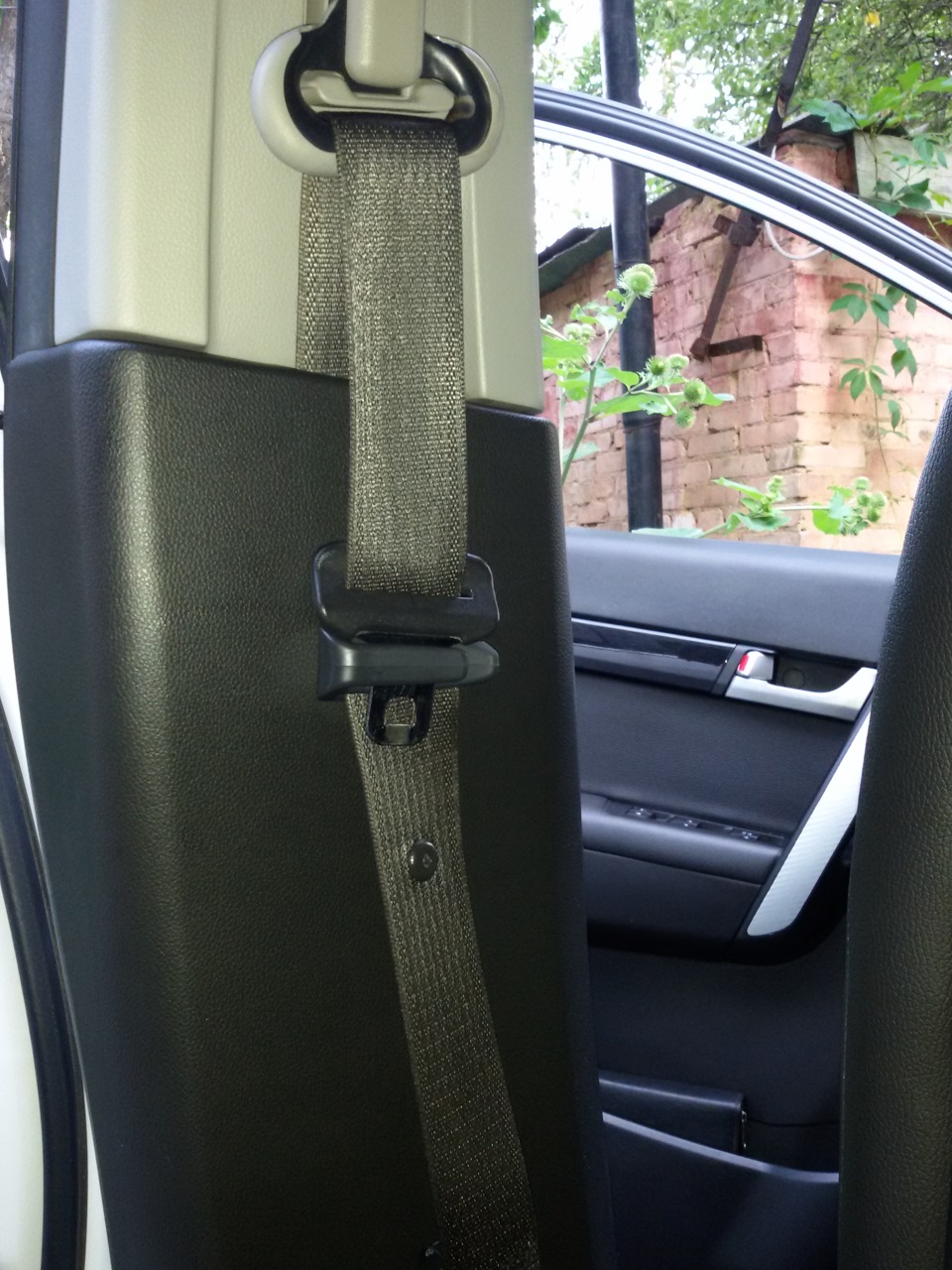

а зачем для водительского ремня держатель ? )))
Дело вкуса. Каждый для себя решает сам.
Да при чём тут дело вкуса ? Я о том что водитель пристёгивается и ремень соответственно не болтается ).
У меня водитель редко пристегивается. И это личное дело каждого
да конечно каждого — даже и не спорю.
Там ниже же есть и свой крепления, я туда и втыкал ремни и всё Ок!)
Конечно же я видел эти крепления. Они очень хлипкие. И не предназначены для этого. Одно крепление после всовывания в него металлической бляхи лопнуло. Так что не вариант.
в него сам ремень заправляется, а не металлическая "бляха"… потому и лопнула. Заправил ремень и ни чего не бренчит и не ломается…я вообще удивлён …на фига железяку туда было пихать-то 8(
Тоже не совсем ясно, в держатель ремень воткнул и все хорошо, а в переди, ну ни к месту чтоль, просто вид создает, чем функционал выполняет…
