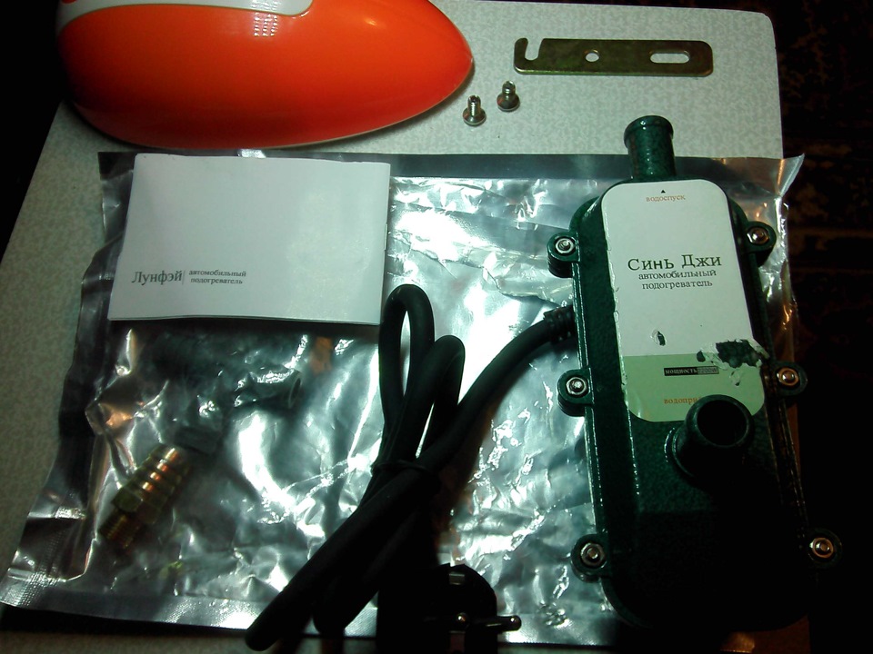

При покупке котла в "вакуумной упаковке" увидел, что он не Лунфей, а Синь Джи… вот же только смотрел — Лунфей был!
Продавщица покопалась в коробке и подаёт Лунфей. В упаковке два тройничка пластиковых и хомутики… а у Синь Джи один тройничок и один резьбовой штуцер, безо всяких хомутиков. Тройники и хомутики найти не проблема, а вот штуууцер… короче купил Синь Джи…
Так-то это тот же Лунфей, даже мануал это подтверждает. Да и наклейка та же практически, только название другое и знака РосТеста (или как его там) нет.

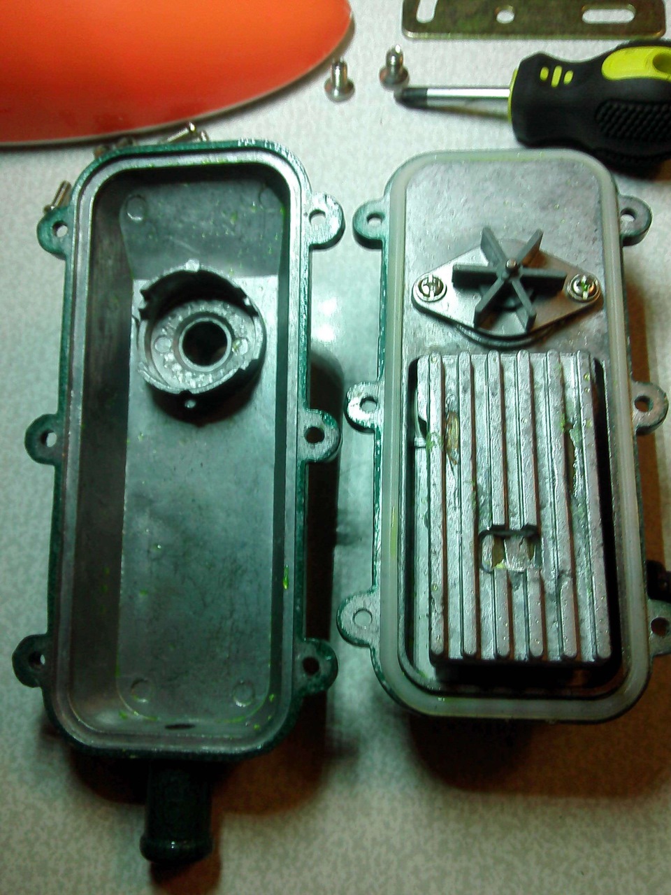

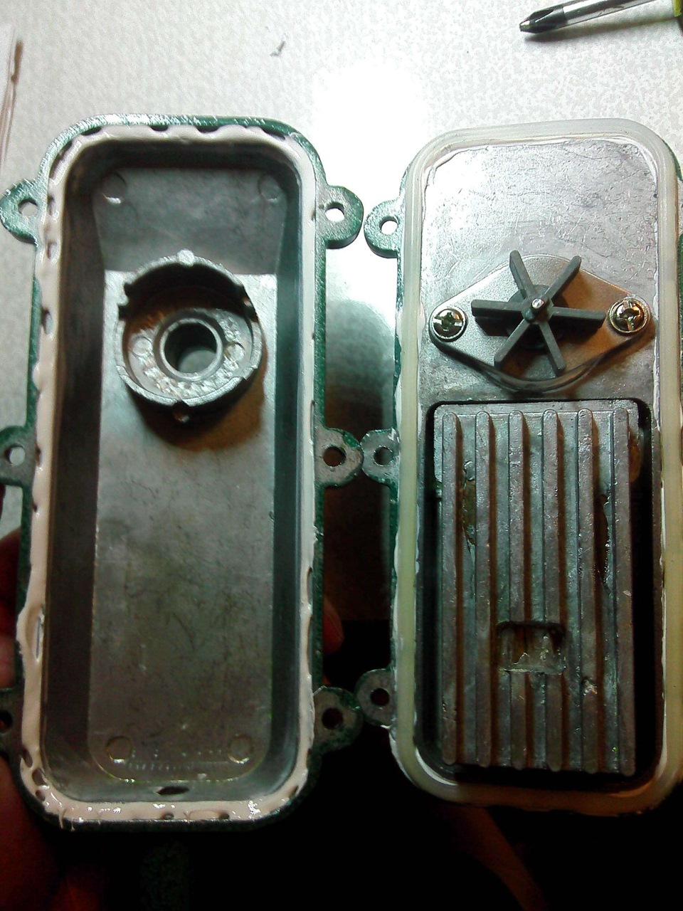

Разбираю поциэнта

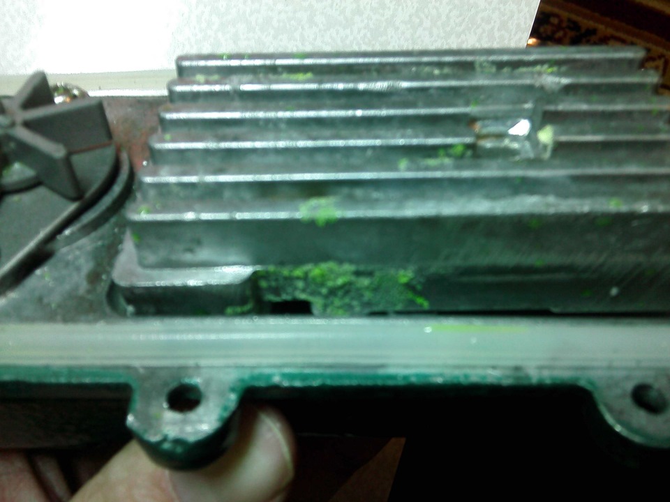

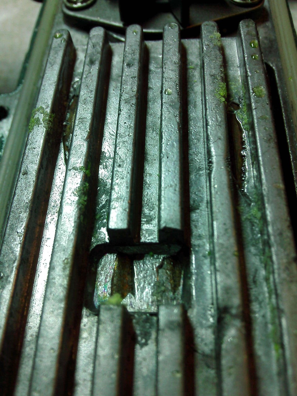

На внутренних поверхностях видны следы антифриза.
Качество отливки огорчило.
Следы антифриза. Надеюсь, это после испытаний ОТК.

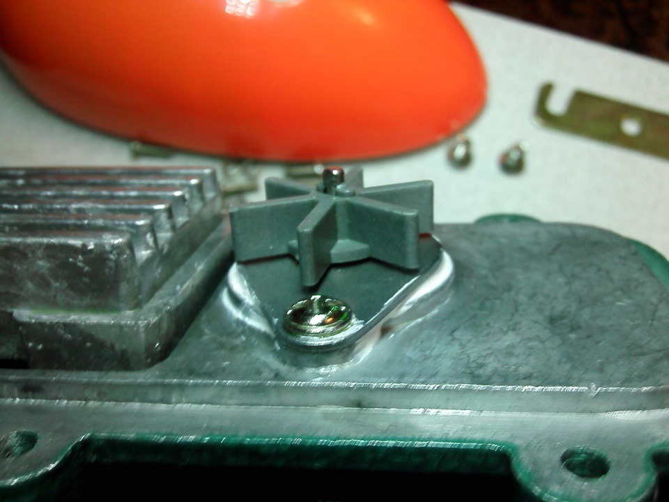

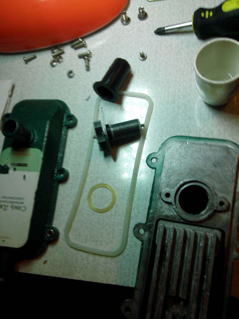

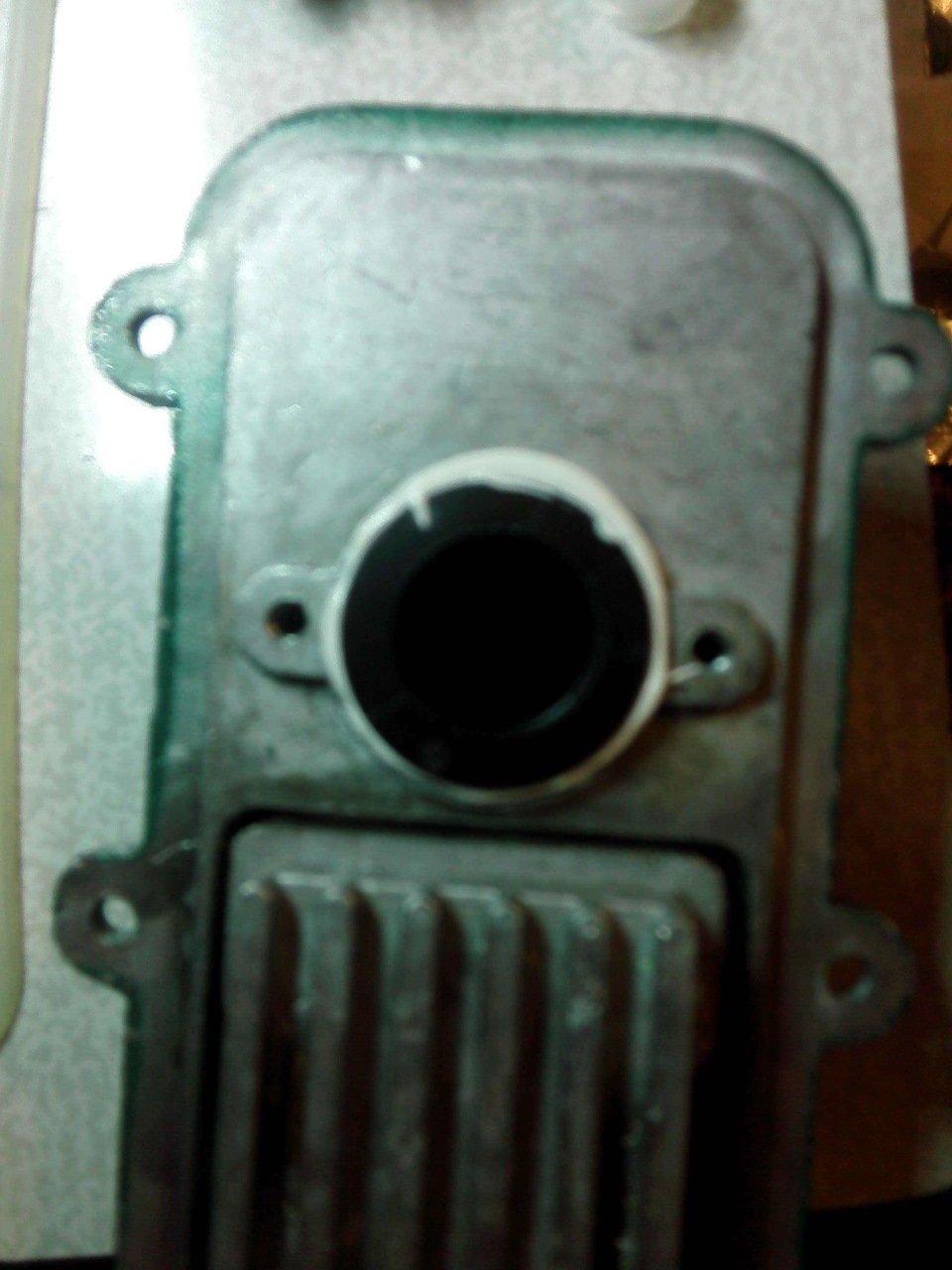

Разобрал помпу. В рюмке водка, но для обезжиривания.
Конструкция в принципе продуманная… а вот силикона для смазки, в пластиковый стаканчик ротора, я капнуть не догадался… пичалька:(

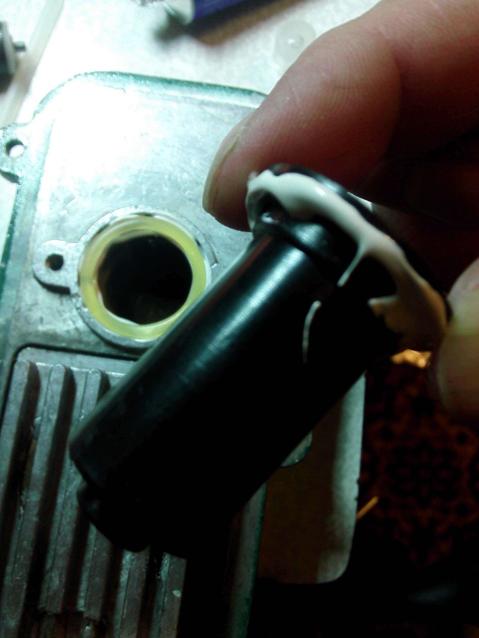

Теперь, когда через помпу точно ничто не протечёт, собираем обратно.
Периметр тоже герметизируем.

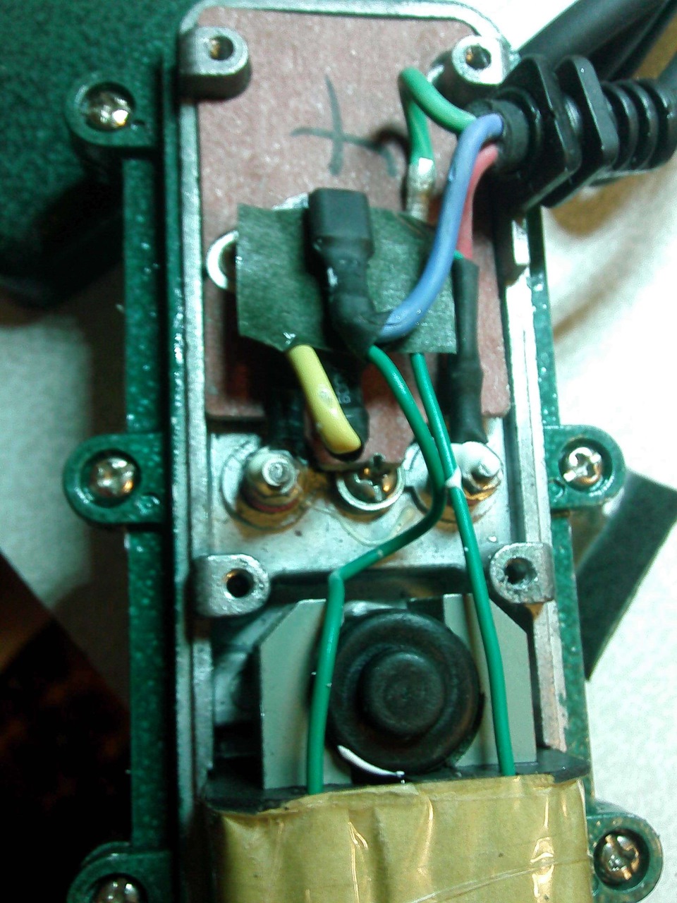

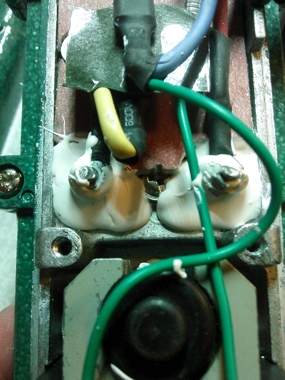

Затем снимаем крышку электрической части.
Подёргав-пощупав, убедился, что паять ничего не нужно.
Но выводы ТЭНа всё же заливаю герметиком, на всякий случай.
До момента установки, а делать это буду уже дома, по приезде, герметик окончательно затвердеет.
Герметик кстати, отечественный взял, казанский, стоит "полтинник", а диапазон температур -50 +200 град. С.
