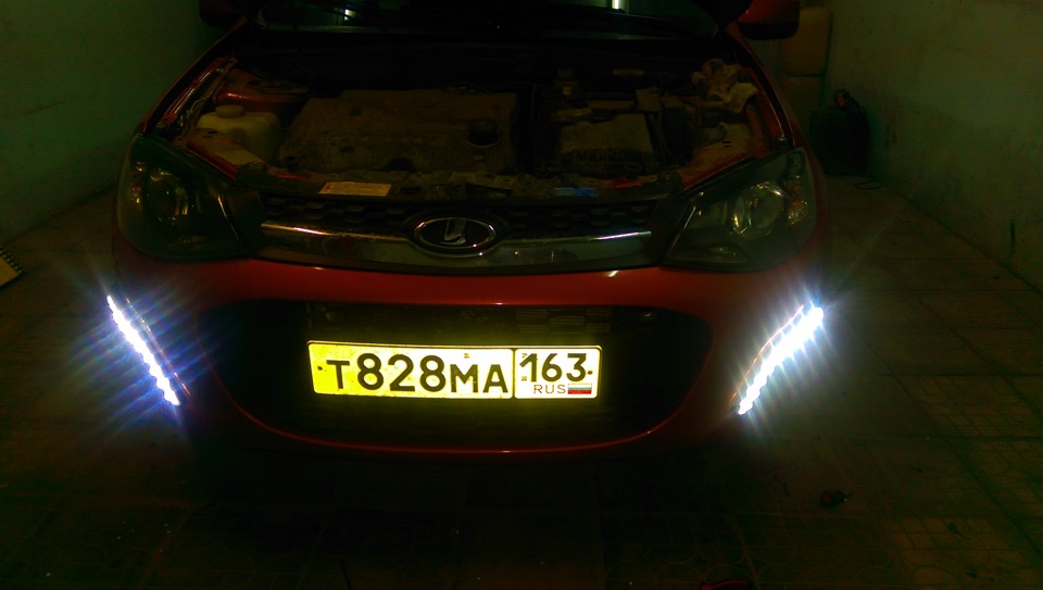

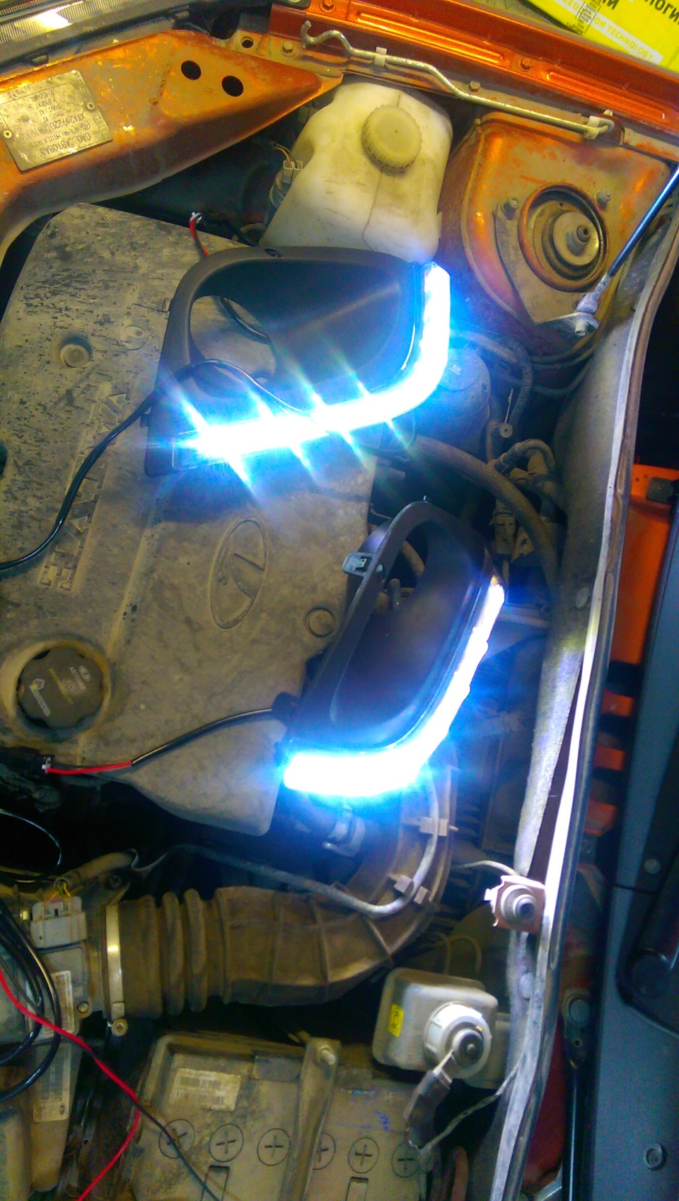

Сделал заказ уже давно. Небольшая задержка в пути) А так, сам товар на уровне! Сборка отличная, все проклеено супер. Без намека на "китайщину"! Спасибо этим ребятам что вообще занялись такой идеей!
Исполнение супер!
Взял без повторителя поворотника)

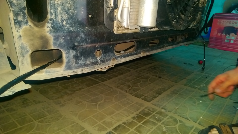

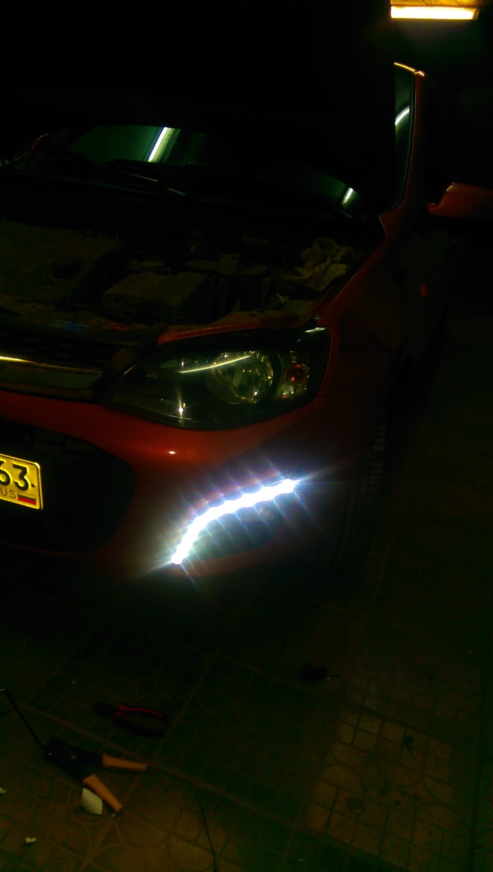

Далее по установке:

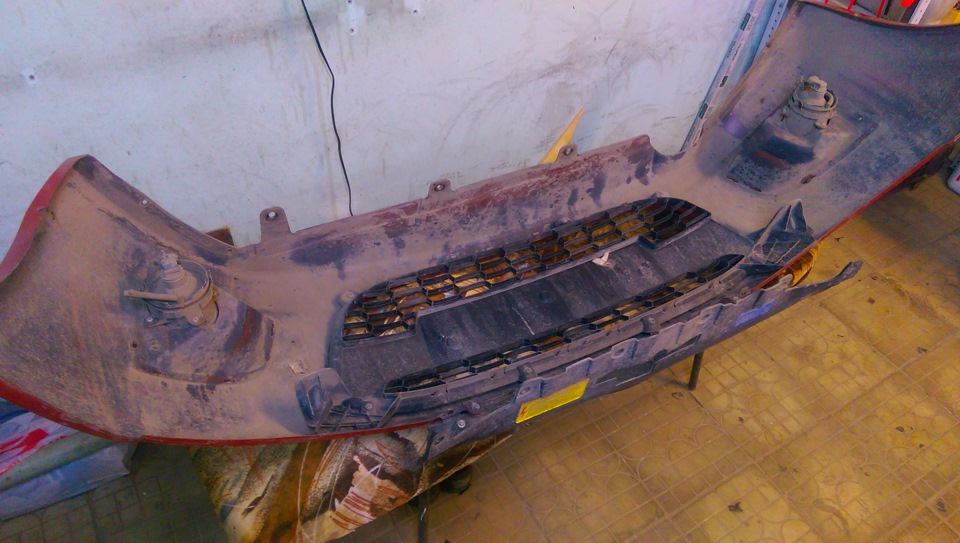

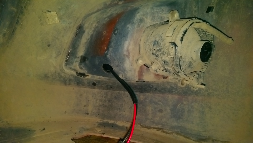

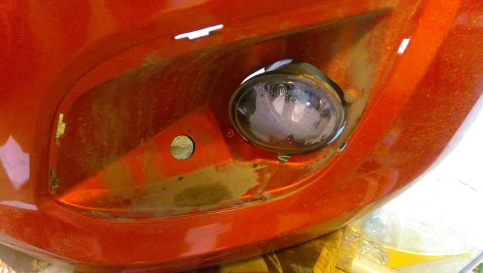

Снимаем бампер, кладем на что нибудь мягкое и нежное)))

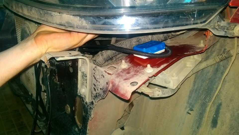

Нам понадобится отверстие под фишку, она не совсем маленькая, так что хитро в штатные отверстия не просунуть, если только при помощи съема ПТФ.

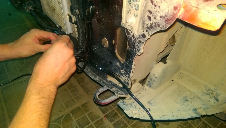

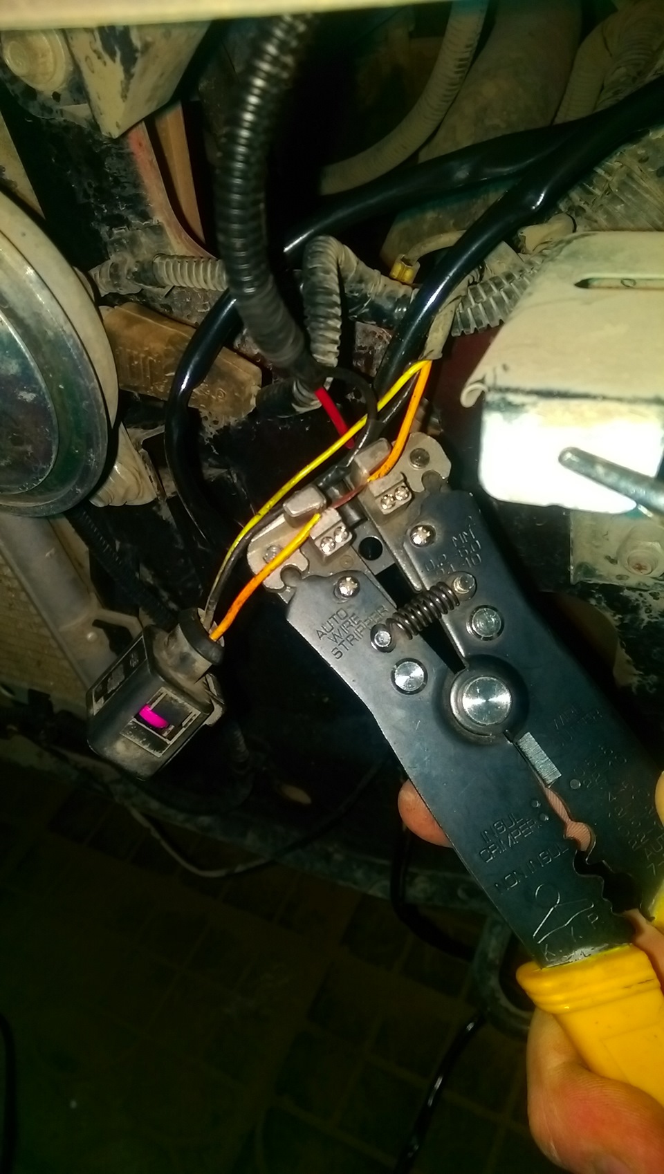

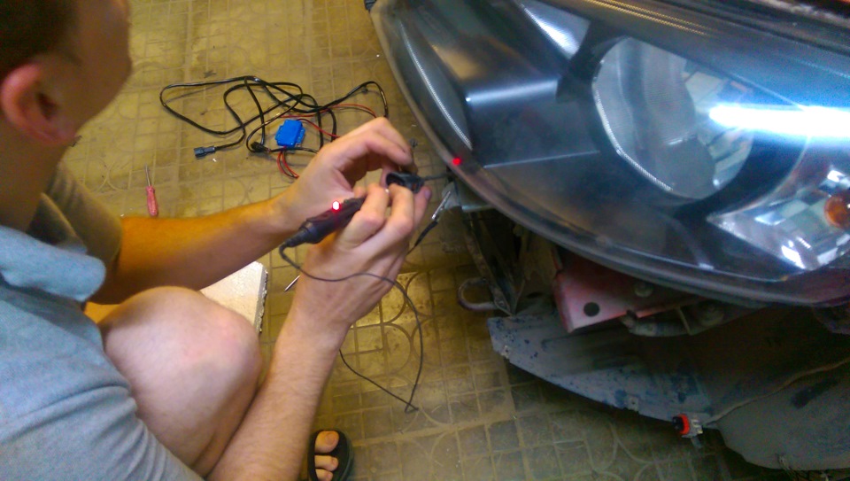

Далее снимаем фишку с ДХО, и ищем там плюс на ДХО а не габарит
Нашли, запитываем от него. Я же решил не дублировать свет, и убрать штатные ДХО, теперь они выполняют функцию только габаритов. Просто отрезал провод и запитал новые ДХО)
Крепим кабель

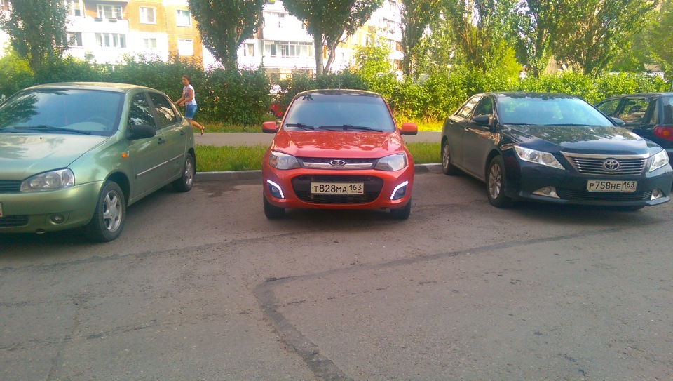

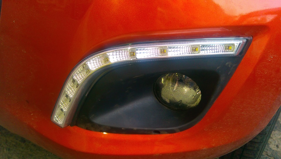

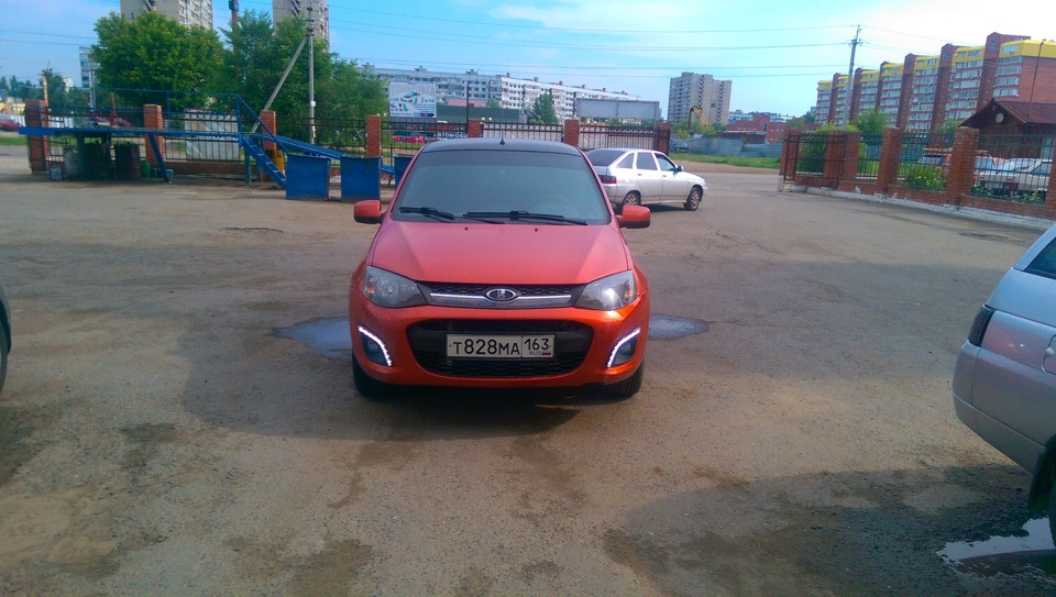

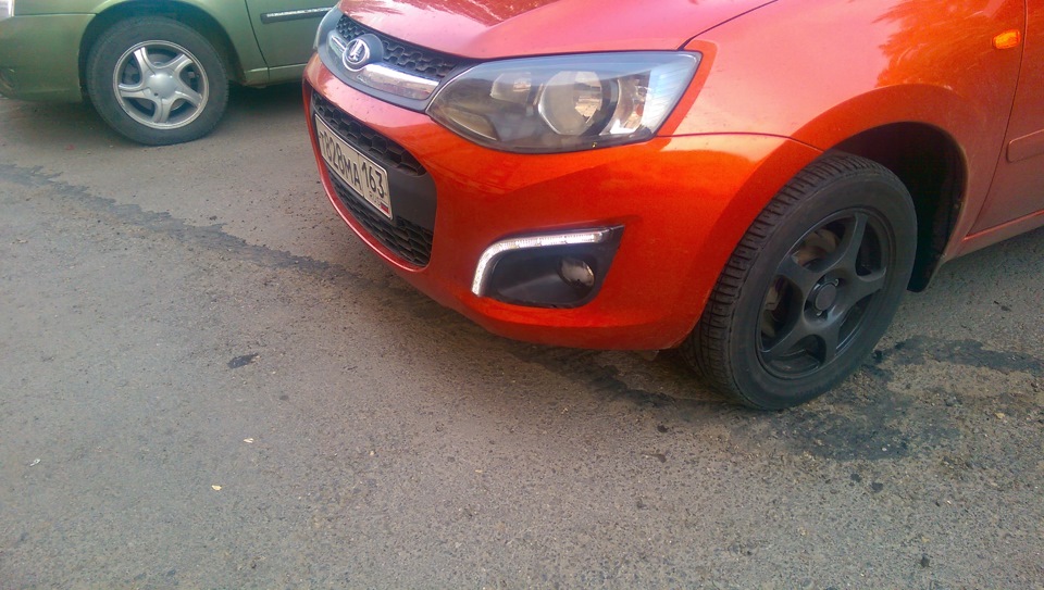

Смотрится очень достойно, даже в выключенном варианте, все аккуратно!
При много благодарен им за такую идею!
