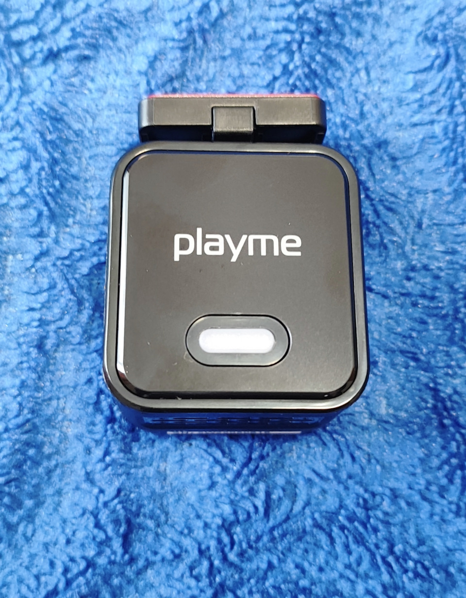

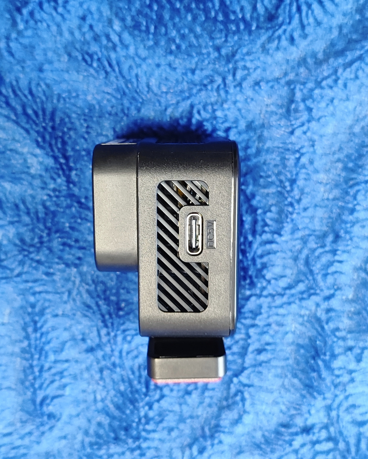

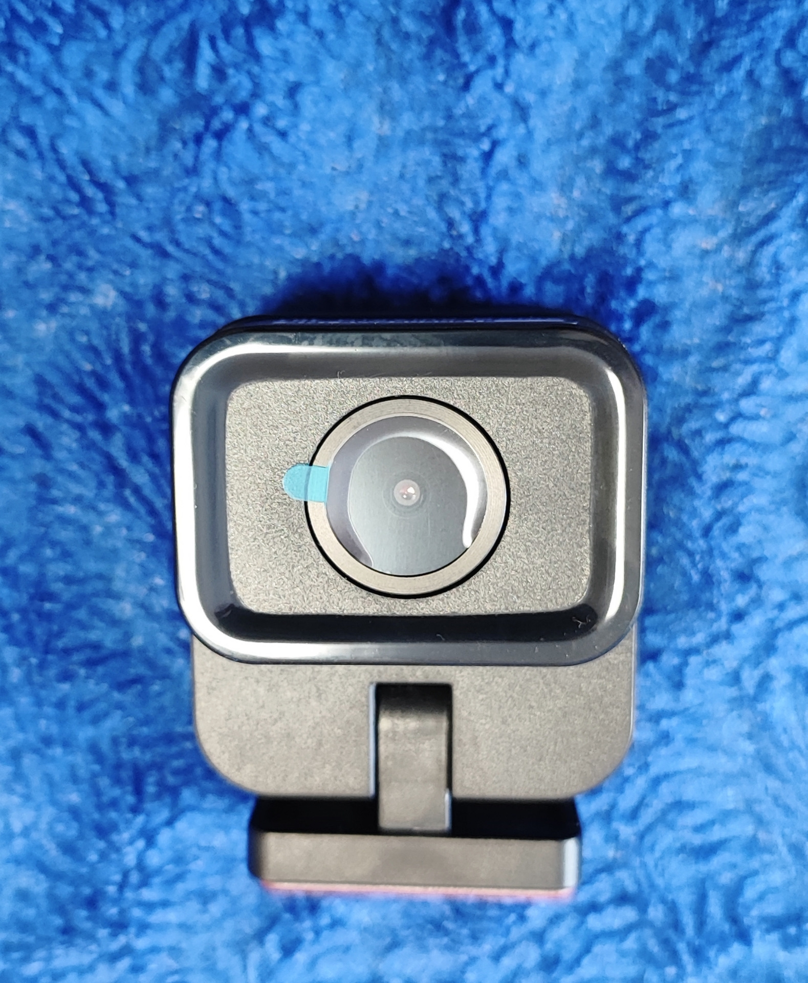

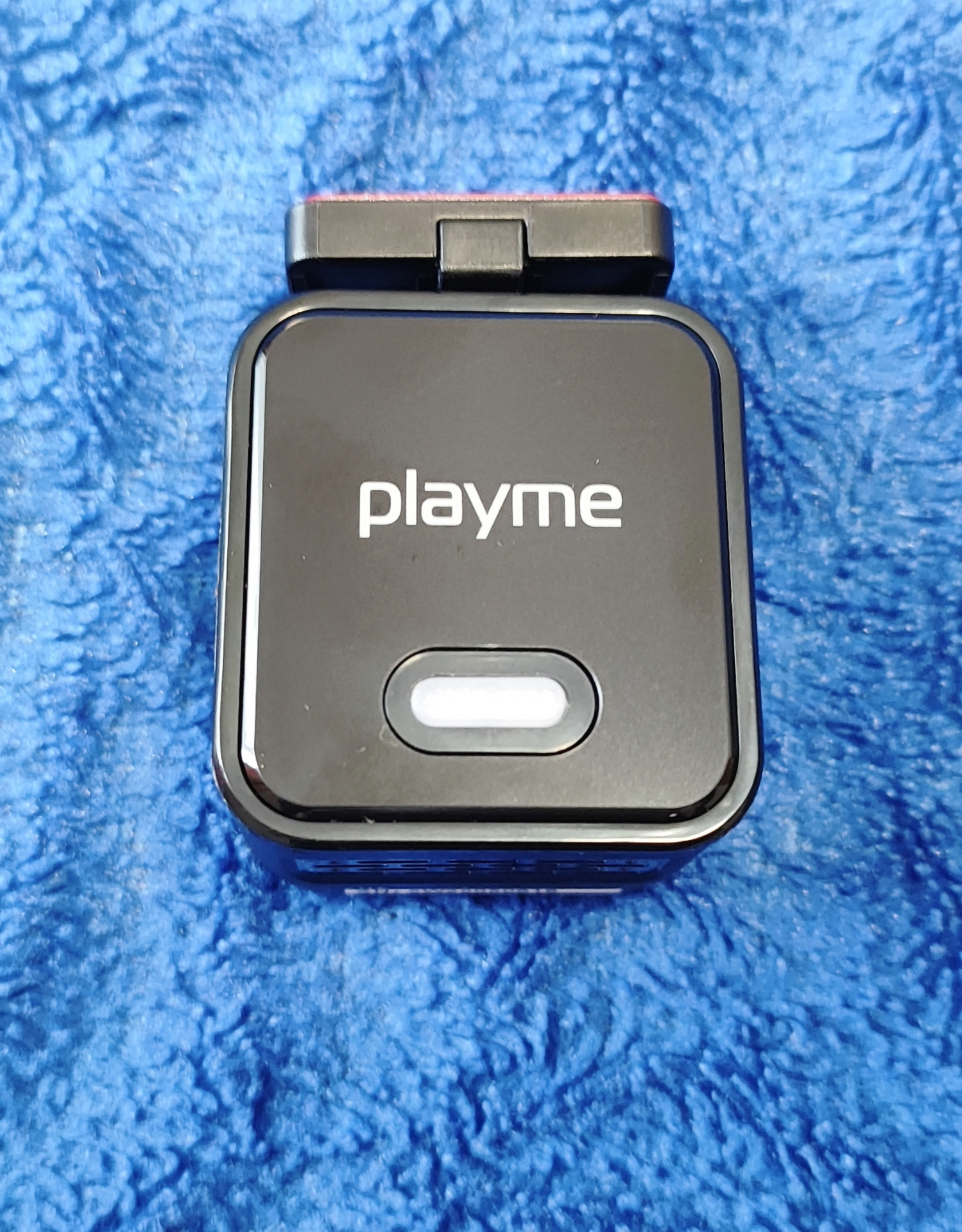

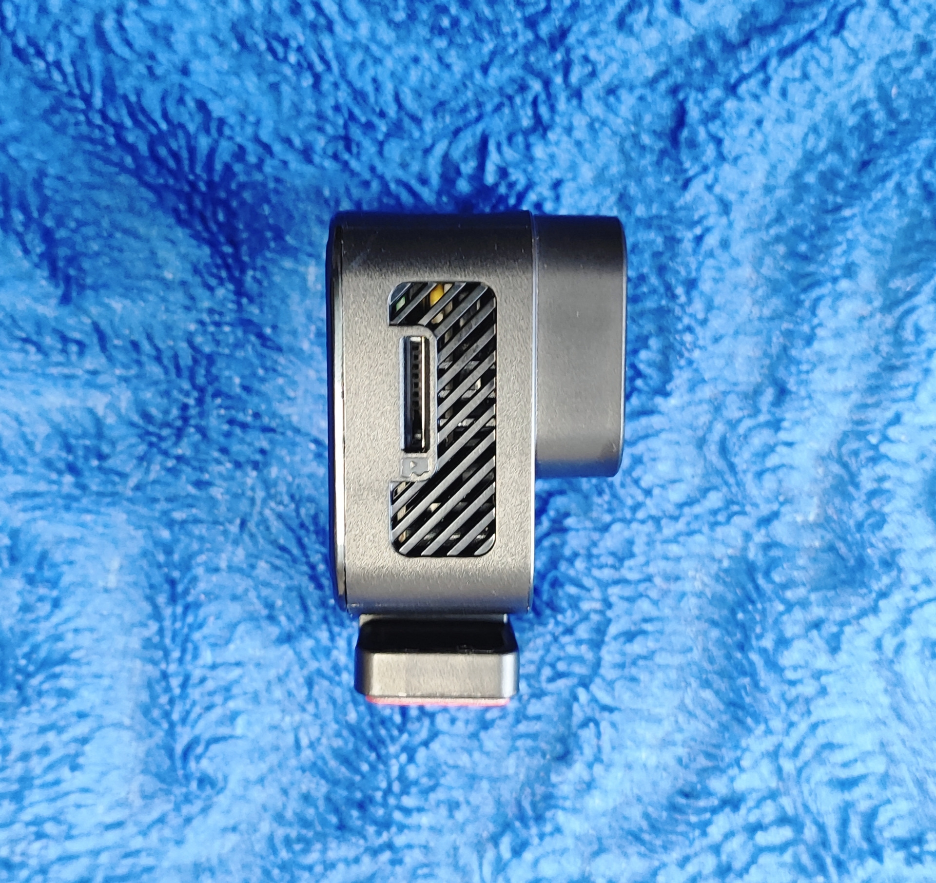

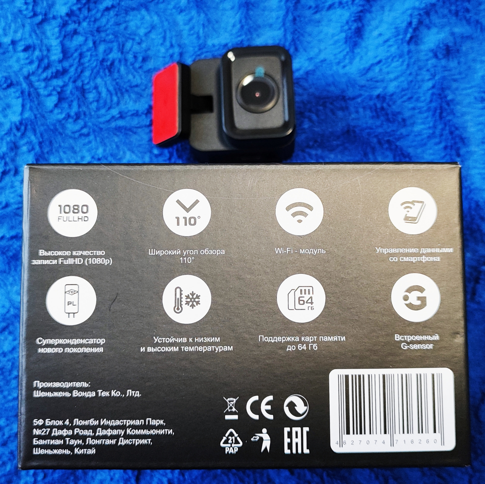

Поигравшись параметрами на сайте Ozon, мне попался вот такой регистратор Playme Game. Ценник 2000 руб. в официальном магазине с гарантией. Во-первых, он компактный, во-вторых, это Full HD видео 1080 (1920х1080), Wi-Fi мобильное приложение, всё управление через телефон. Суперкомпенсатор как аккумулятор не боится резких перепадов температур, поддержка карт до 64 гигов, я поставил на 32 10 класса.

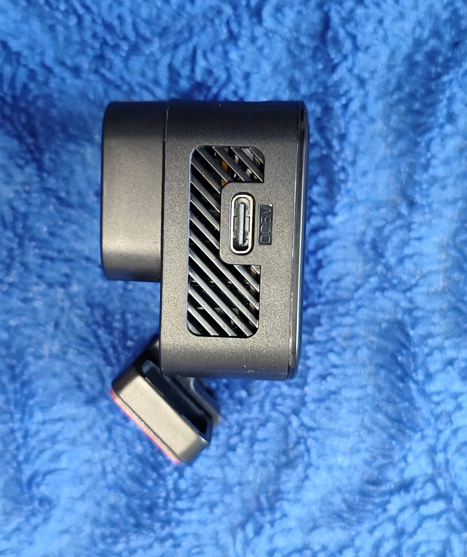

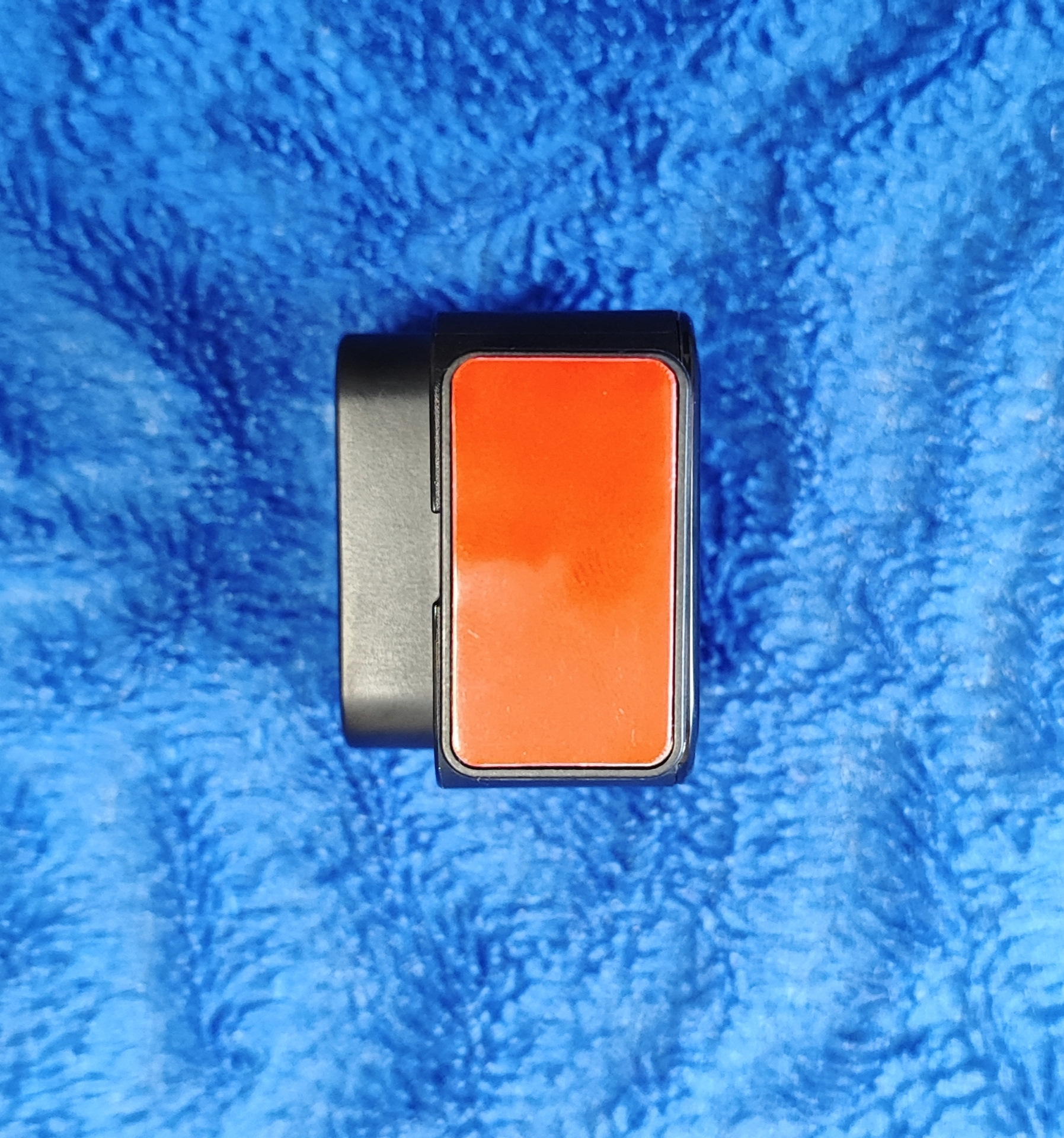

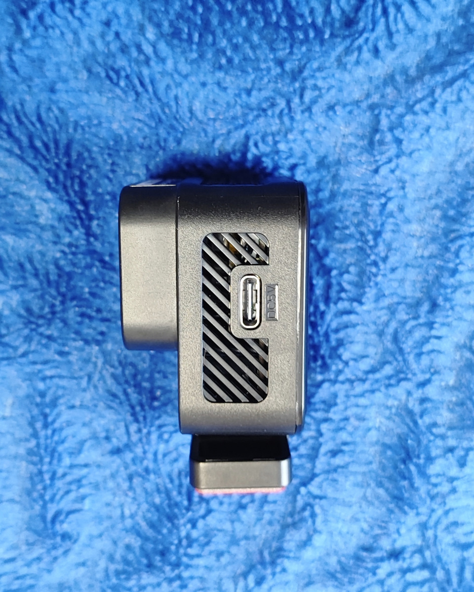

Система крепления на двухстороннем скотче универсальная можно выбрать любой угол, и вес регистратора всего лишь 40 г, я думаю, даже в самую жаркую погоду не отклеит его от стекла. И наконец-таки уже это мой первый регистратор с Type-C разъёмом для подключения как к компьютеру, так и зарядному устройству, в комплекте идёт зарядное устройство и 3 м кабеля, этого достаточно, чтобы протащить с любого места в автомобиле.

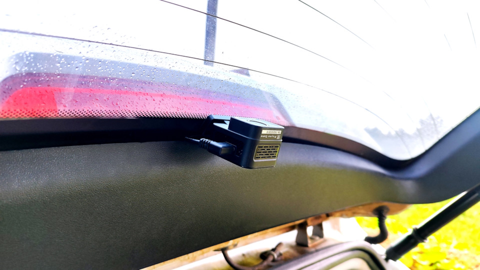

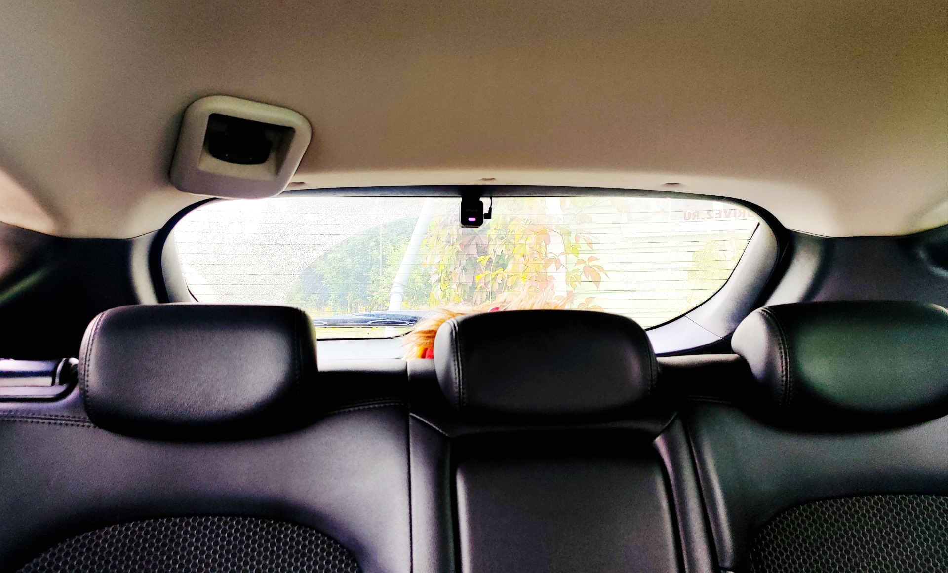

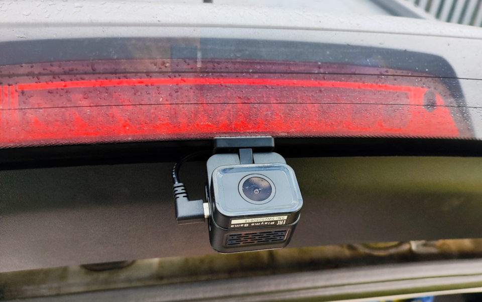

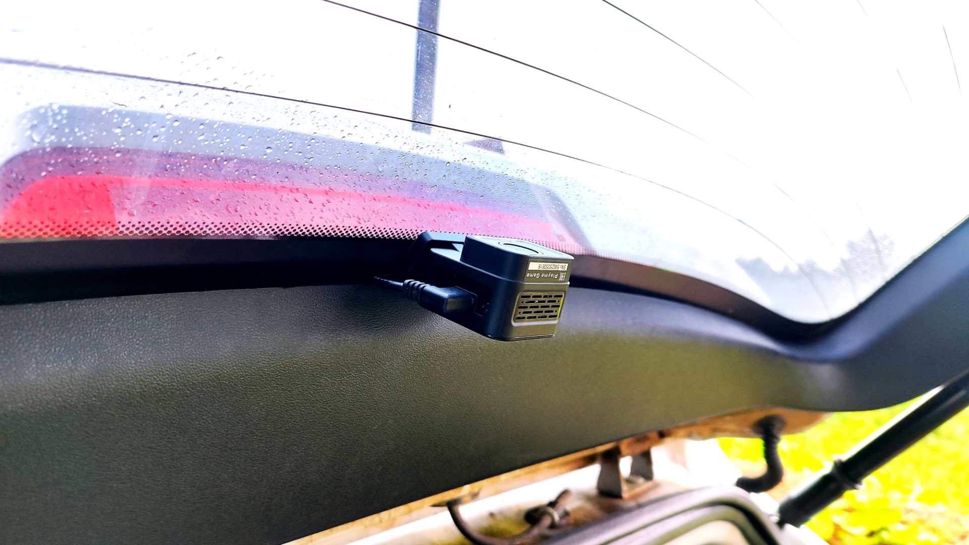

Отправился на установку. Сразу прикинул место, где он будет установлен.Проводка должна быть скрытая. Он прямо идеально вписался с первых секунд. Разбираем пластик пятой двери, там ничего сложного. Сначала хотел сделать, чтобы регистратор писал постоянно, подать постоянный плюс, пускай бы писал. Ну потом, подумав, всё-таки зимой будет немного высасывать аккумулятор, может быть там мизерное напряжение, но если машина будет долго стоять, да и надо ли оно, чтобы он постоянно работал. Поэтому взял плюс от зажигания, при повороте ключа регистратор включается, вытащил ключ из машины — регистратор выключился. Плюс для регистратора взял от моторчика заднего дворника, как раз при повороте ключа там появляется плюс. Минус — там как раз есть точка масса на крышке багажника. Крепим, проводим все провода, так как с левой стороны огромный пучок проводов, протащил по правой стороне. Регистратор был уже закреплён, оставалось только подключить его.

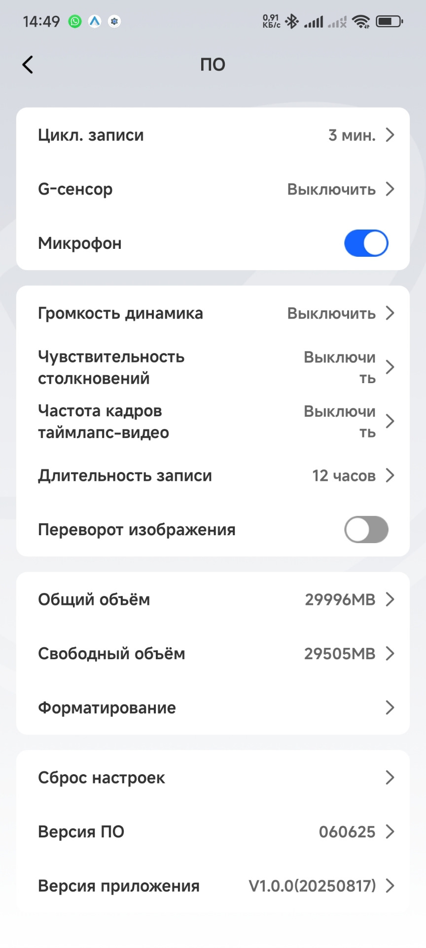

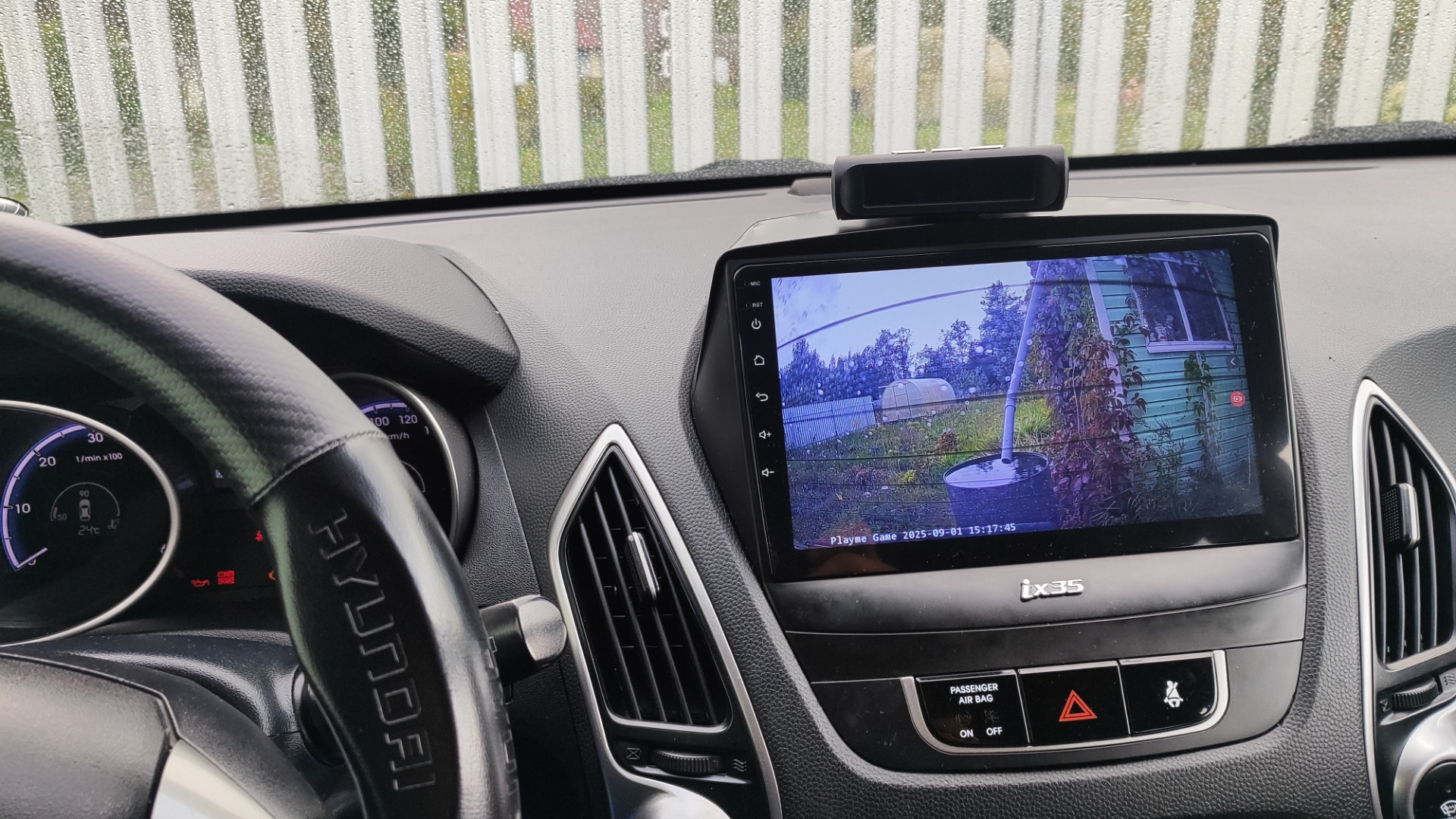

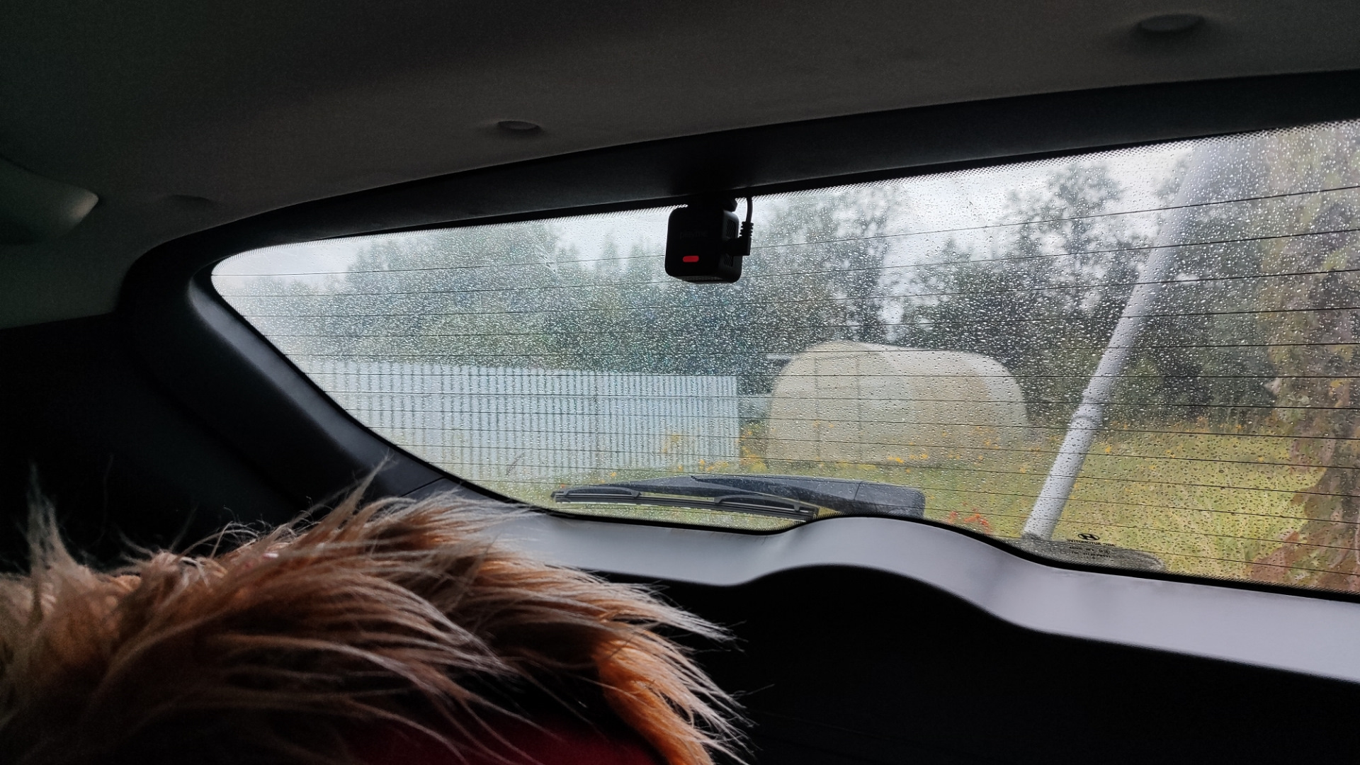

Ну и вот так вот получилось. Меня полностью устраивает компактный глаз в заднем зеркале не мозолит, единственное, что видно, — это моргающий светодиод, он такой просто моргает мягким цветом и не напрягает. Голосовые подсказки я выключил через приложение ( в приложении можно посмотреть онлан трансляцию с регистратора, а так же скачать сразу файлы и сохранить на телефон)
, достаточно того, что у меня видеорегистратор, установленный на лобовом стекле, разговаривает.
Ну вот небольшой пример работы. В этом видео надо учесть, что на заднем стекле тонировка, ну и заднее стекло не всегда бывает чистым, а как правило, 99% времени оно закидано пылью.
P/S никогда не понимал режим работы G-датчика удара не на одном регистраторе. По нашим дорогом ездишь тут кочка, там кочка, тут яма, тут канава и постоянная встряска, и всегда они пишут в папку с защитой.
