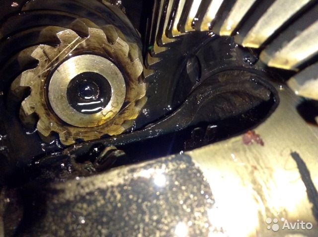

Всем привет, вот попалось объявление о продаже моста с ГП 3.38 ну я и не удержался, и забрал его целиком. Теперь можно сказать машина почти полный комплект 2424)))

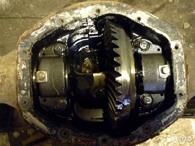

Ну я бы так уверенно не утверждал насчет невзаимозаменяемости на чулках. Дело в том, что буквально вчера ездил брать ту самую пару 3.38, с обменом на 3.58. И 3.38 как раз была снята с чулка 31029/3110. Хотя и имеет модификацию 31012. Мост в такой комплектации продавану достался случайно, а ему на самоделку как раз требовалась симметрия на 3.58. Вот и провели обмен.

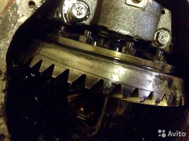

Так её в НАМИ резали. получается?
Поставили в НАМИ так продавец сказал, не верить ему я не могу, т к сам все вижу по фото, но через неделю придет мост я напишу номер шестерни скорее будет начинается с 23-****
Не может быть на моей на сколько помню 12зубов на ведущей тем более мост не резрезной, а 3,38 туда просто напросто не залезет, пары не совместимые. Скорей 3,58я

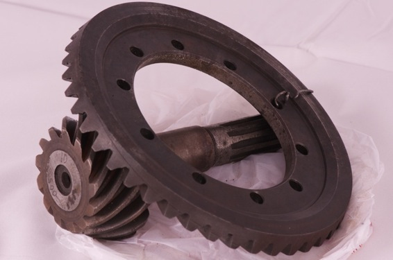

Посчитай зубья на поросе))) там их 13шт…
Все верно попутал 43/12 это 3,58 а 3,38 это 44/13 но стоять в таком мосту она не может.
Почему? Ведь стоит же)))
GazRod
Мост вроде от 3110. 5Х108((( жаль конечно, т.к. у меня 5Х139.
Легко отличить, если не разбираешься, 3110 идет под болты, у 31029го торчат шпильки.
Мне уже сказал продавец, что мост 3110 вроде. под болты(((
Вот вот, я тоже охренел мяго говоря когда глядя на фото пересчитал зубья ) Не может а стоит, видимо был и такой редчайший эксклюзив, наверное от поздних догонялок…

У тебя просто:
43/12 — это 3,58
У меня:
44/13 — это 3,38
Твоя пара 31104-**** я тоже себе смотрел и хотел брать, но подвернулся этот мост.

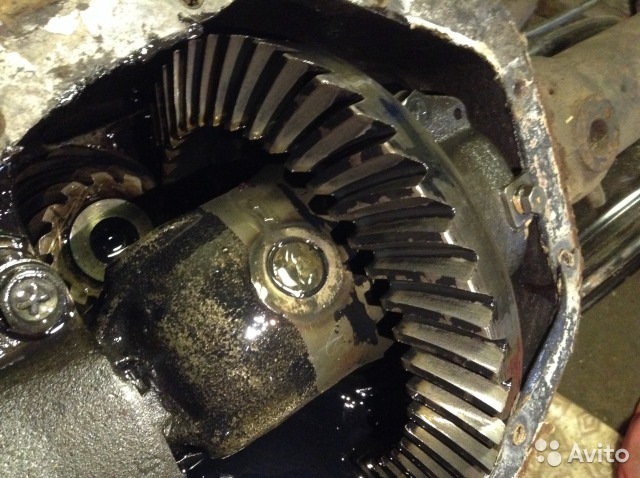

Догонялка, а сателлита 2? Не айс. Может перенести пару на газелевский дифф? Правда ведомую шестерню проточить придётся.
а должно быть сколько?
Начиная с газели 4 сателлита. На обычном то моторе сателлиты ощутимо снашиваются, а тут догонялка. У меня в обычном диффе с 402м моттором люфты охрененные, так что если буду новый дифф ставить — то газелевский, тем более других сейчас не делают :) Но на газелевские диффы придётся точить ведомую шестерню, так как она тоньше.
Ну когда придет мост вскрою посмотрю, что да как, люфты, возможно поставлю диф с блокировкой. Хотя очень желательно.

Ого О_О догонялочная гп в неразрезном мосту? а ОТКУДА она такая взялась то если их в природе небыло? единственный вариант вкорячить чайко-гп в современный мост это выбрать дремелем мешающее мясо возле ведущей шестерни (она же хвостовик) и вытачить проставку под ведомую шестерню толщиной вроде бы в 8мм.
Не знаю откуда, но продавец сказал, что когда у него разлетелась старая ГП то ему в НАМИ сказали, что есть ГП от догонялки и можем поставить, он согласился. А потом поменял мост на Вольво, что бы дисковые тормоза были с ГП 3,31 и самоблоком. И вот этот лежит мертвым грузом и надо освобождать гараж. Вот я и забрал. Вот такая история.
nikll
Не надо там ничего вытачивать. С учетом размещения на диффферах типа 24, 31 шестерня уже выполнена с соответствующей расточкой.
