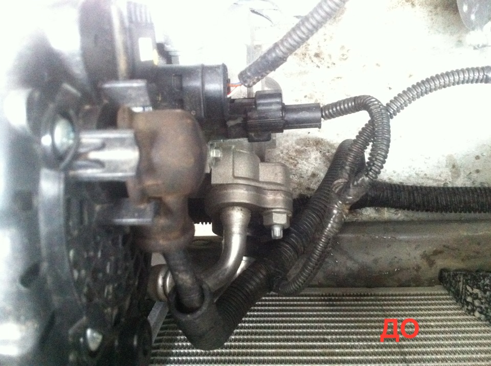

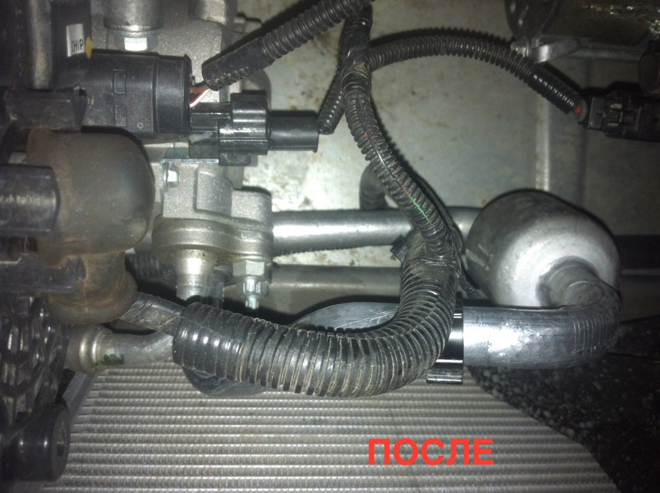

"И наконец настал тот час!"
Поменяли трубку. Маленькую убрали, поставили большую:
Теперь включение кондиционера дает о себе знать щелчком реле и легкой детонацией.
На все про все ушло два с половиной месяца ожидания и час работы.
Трактор умер, да здравствует климат-контроль.
Похоже ХЭППИ-ЭНД! :)

Больше чем уверен что они и сами прекрасно знают что нужно менять :) Меняют трубку короткую на длинную с бочонком по середине (видно на фото). Более того, где-то я читал, что один из наших коллег звонил на горячую линию Датсун и там ему подтвердили информацию про трубки. Может попробуете позвонить? Если позвоните, отпишитесь тут, интересно, на самом ли деле Датсун признает официально данную проблему.
