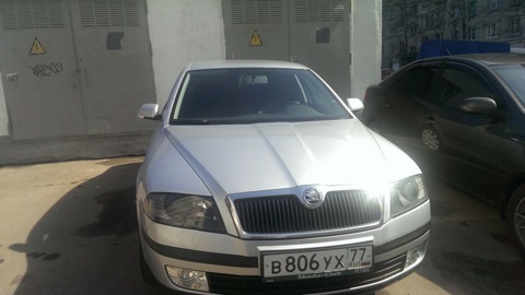

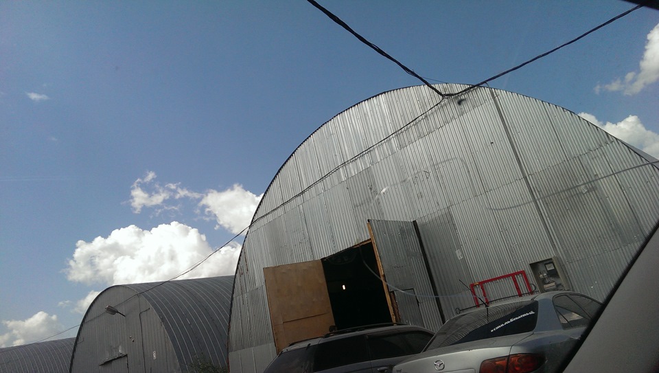

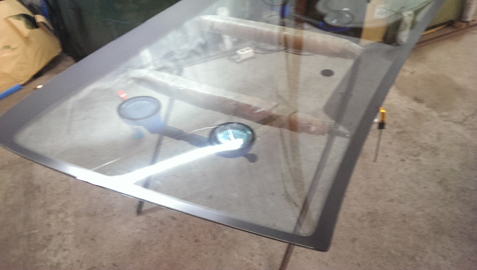

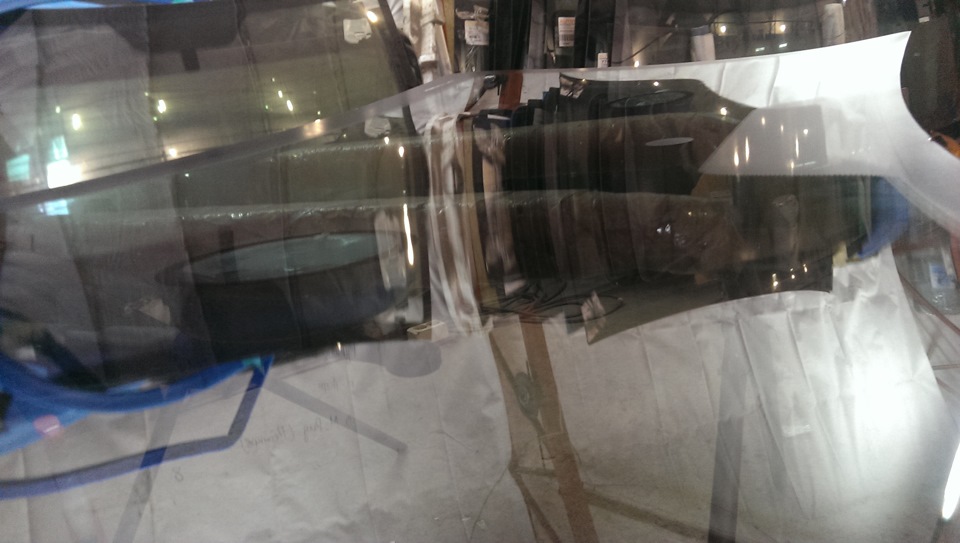

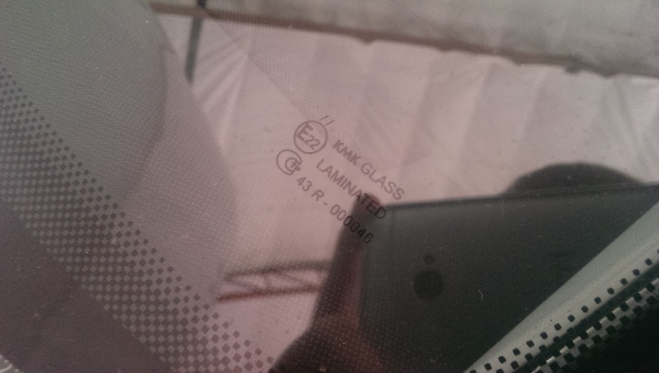

Как недавно велся сбор желающих на обновление своего лобового стекла на стекло с полным обогревом — и вот наконец-то этот день стал. В предыдущем посте описаны все организационные моменты по заказу стекла на заводе в г. Бор компании КМК Glass. И вот приехали наши стекла, записался на установку в центр КМК Glass по адресу Талдомская ул. д. 2 Б с 2.

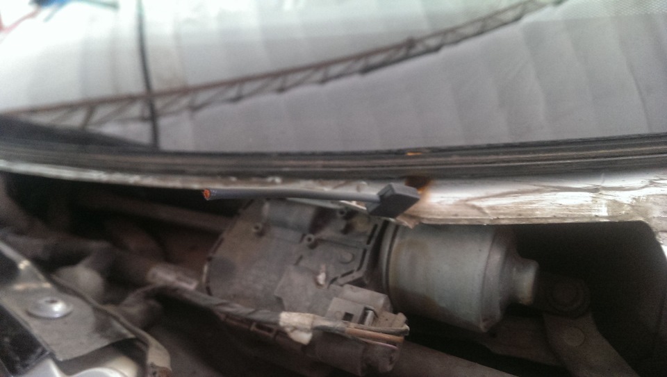

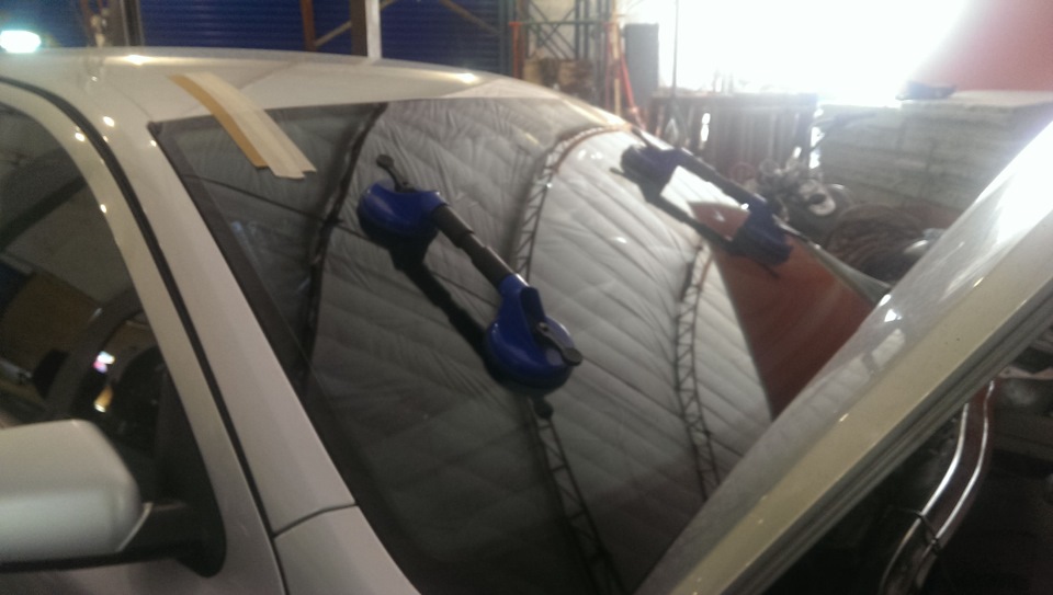

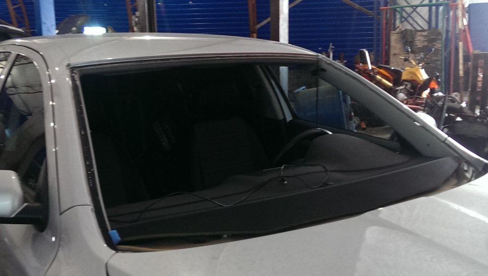

Приехал как и обговаривали к 11-00, сразу приняли в работу. Спустя 3 часа машина получила обновленное стекло без сколов, трещин и самое главное получила полный обогрев. Из всех вариантов подключения рассматривал либо подключение к кнопке подогрева заднего стекла, либо установкой отдельной кнопки — на этом варианте и остановился. Ниже небольшой фотоотчет.
В целом ребята делают всё достаточно слаженно и быстро, работой остался доволен, о дальнейшей эксплуатации расскажу с приход холодов. Прошу прощения за фото, под рукой только телефон был, и освещение так себе.

Спасибо я в принципе так уже и понял .Вот только думаю какую поставить реле . Сколько ампер.
30A как в схеме, их хватает за глаза. Единственное лучше брать не отечественную).
