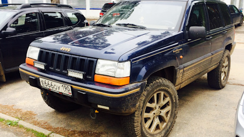

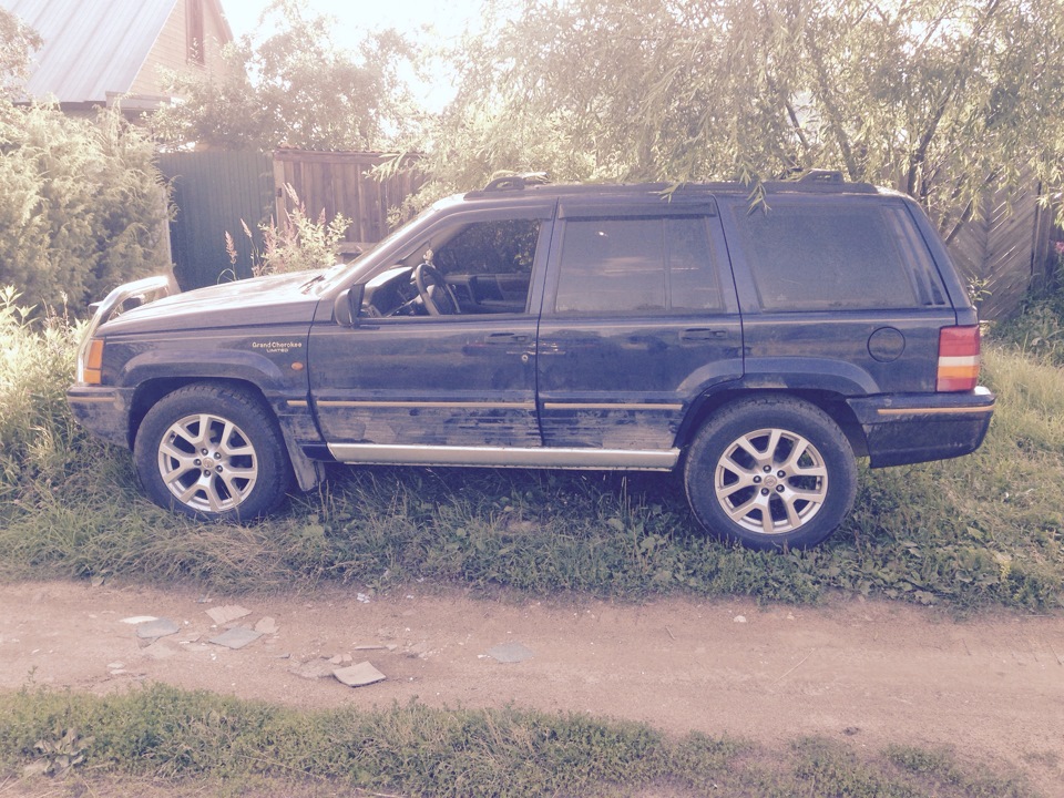

Как и на большинстве грандов этих годов (да что там, на большинстве машин этих годов), особенно средой обитания которых были Москва или Питер пороги требовали к себе внимания. Ранее в моем БЖ я писал что мне пришли ЗАВМАГовские пороги из оцинковки.
И вот с началом отпуска появилось время заняться ими вплотную.

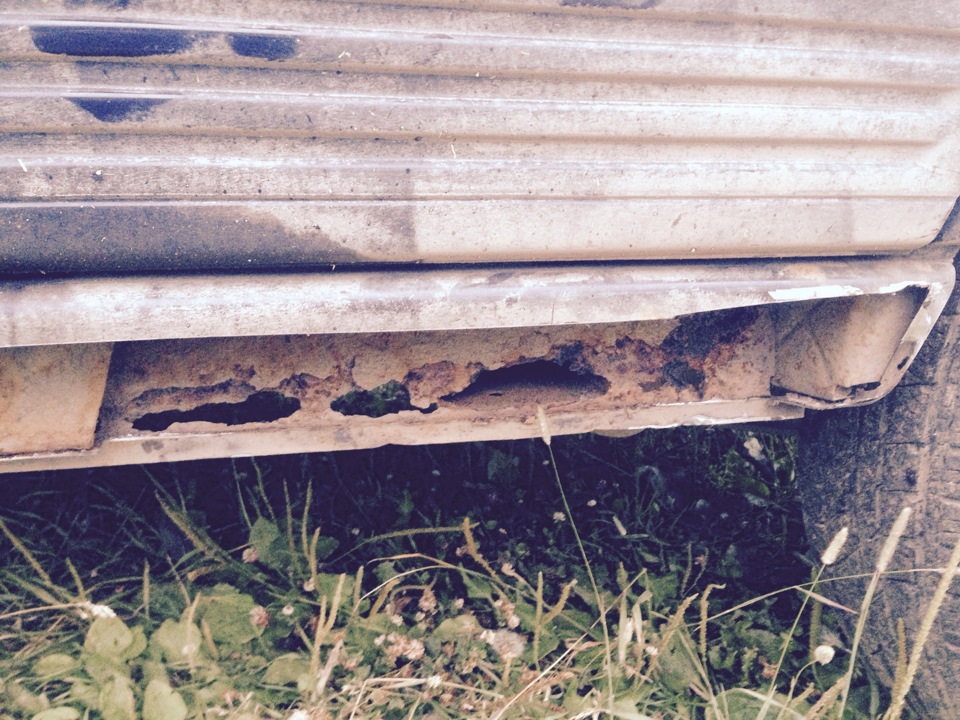

Начал именно с левого по двум причинам — вопервых он был в более печальном состоянии, а во вторых справа будет мешать выхлоп.

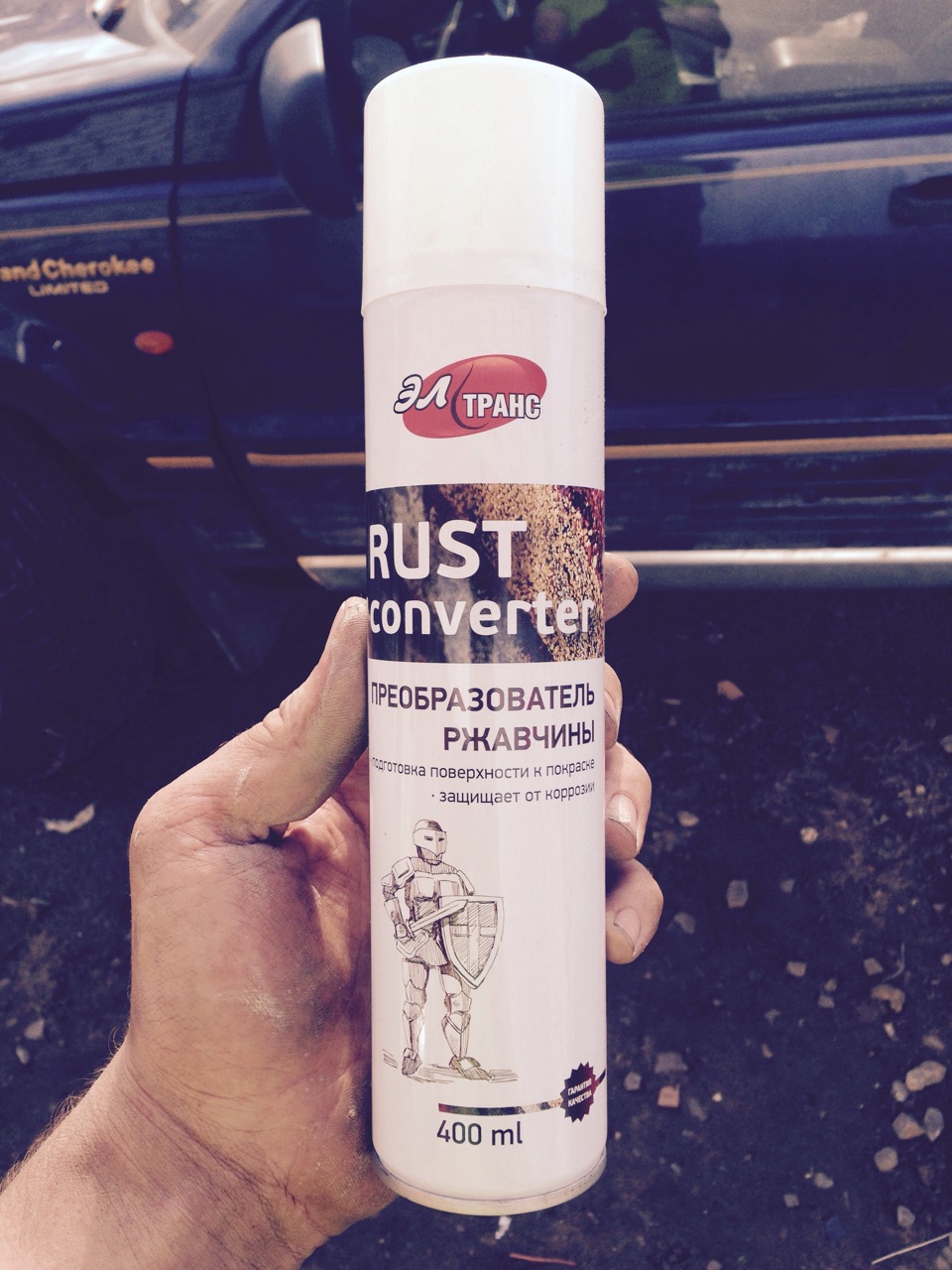

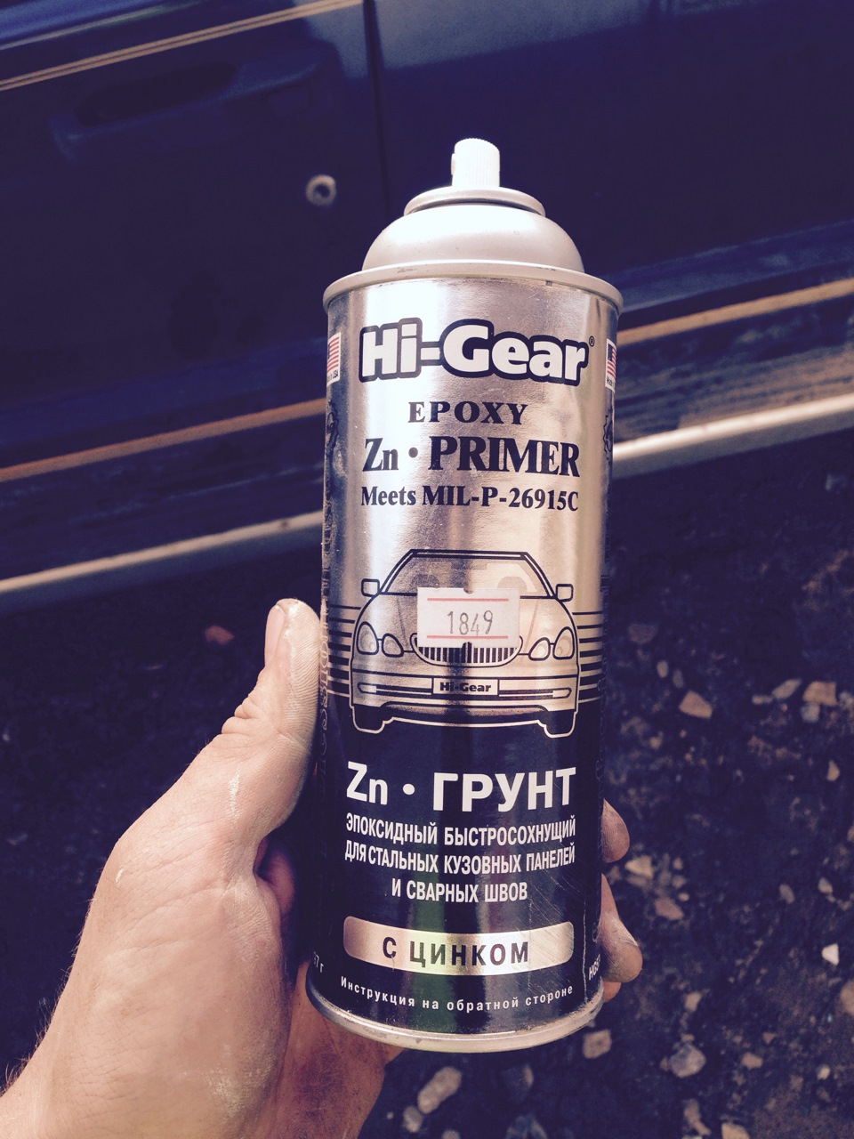

Итак, что нам понадобится для замены порогов, помимо самих порогов:
Инструменты: болгарка, полуавтоматический сварочый аппарат, дрель или шуруповерт, кувалда, монтировка, домкрат, прямая отвертка, 2 струбцины среднего размера, маркер, зажим "третья рука".
Материалы: отрезные и зачистные диски для болгарки, сварочная проволока, сварочный газ, шпатлевка, грунт ЭПОКСИДНЫЙ (обязательно! Стоит дорого — около 600-700 рублей за баллончик, но он позволит порогам прожить дольше), преобразователь ржавчины, шпатели.

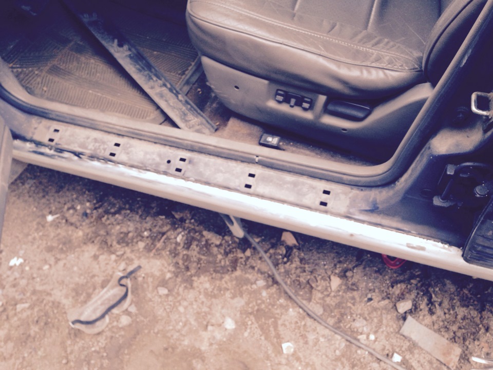

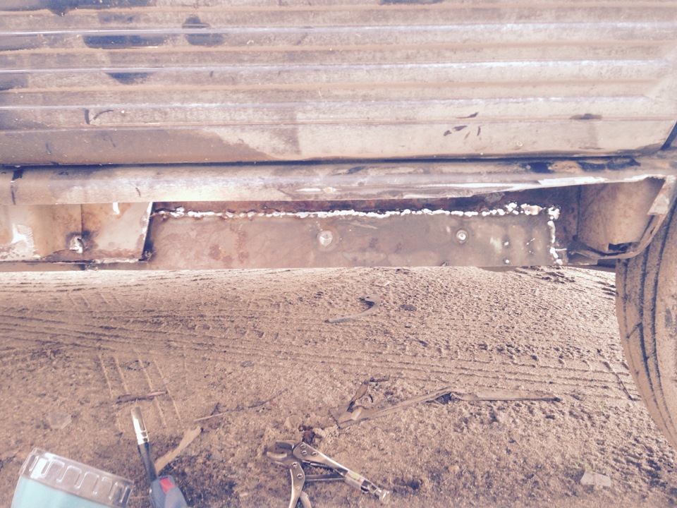

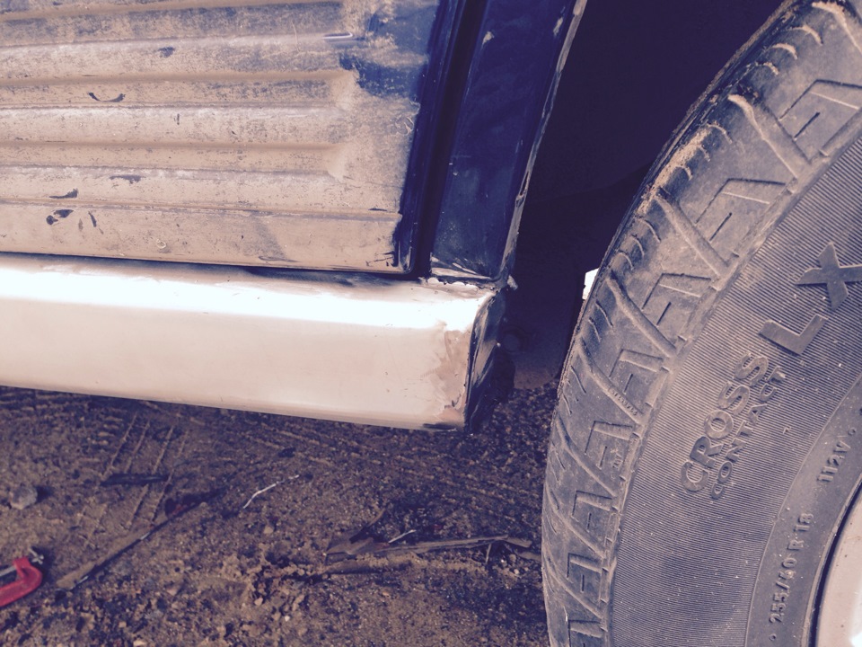

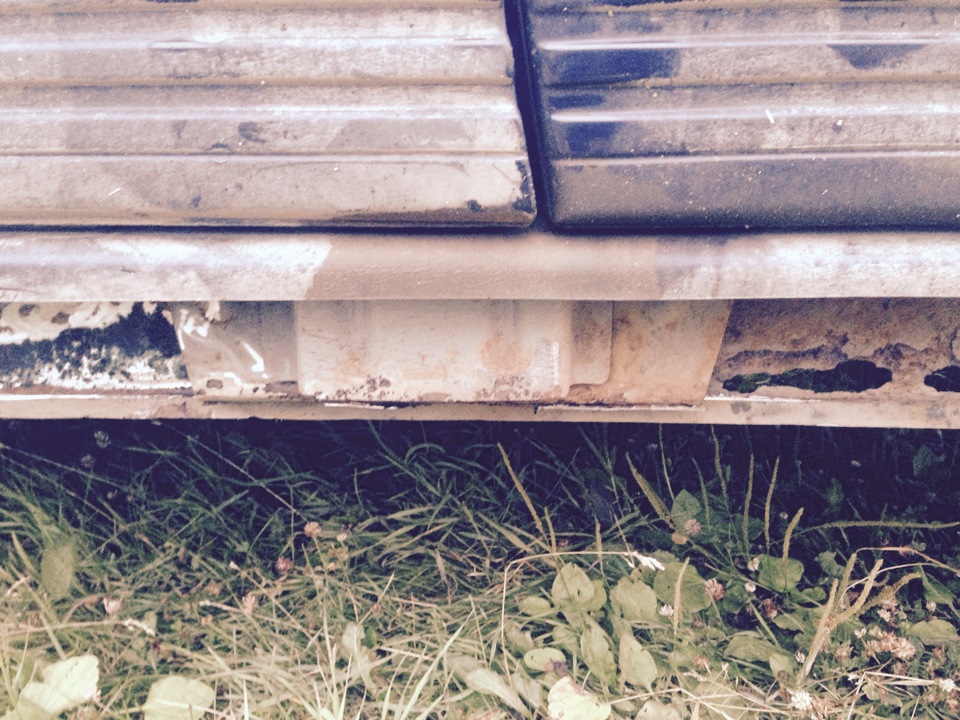

Приступаем к работе. Сперва отпиливаем болгаркой внешнюю накладку порога от края до края, главное вырезать всю ржавчину. Как я и предполагал в моем случае сгнившим оказалась задняя часть порога до района средней стойки. Внутренняя часть порога так же оказалась не в лучшем виде и пришлось ее вырезать и вырезав из металла 2мм аналогичный кусок вварить его. Дальше готовим внутреннюю часть порога — очищаем от ржавчины и грунтуем.

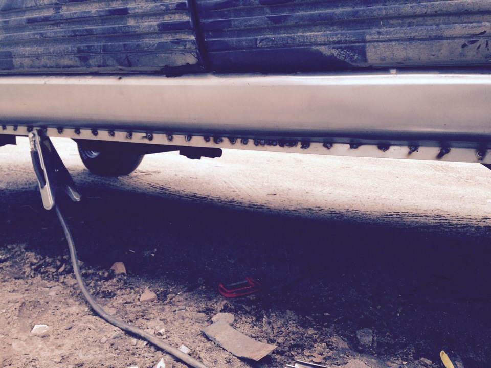

Когда все готово к сварке — применяем новый порог, подрезаем как нужно. Сразу хочу сказать — завмаговские пороги варятся ВНАХЛЕСТ и чуть больше штатных. Поэтому сначала прихватываем их сверху, постепенно уменьшая расстояний между точками. Затем с помощью домкрата вдавливаем поров наверх и в сторону кузова, сверлим ответстия и прихватываемся. Таким образом делаем весь порог.
Затем зачищаем все и шпатлюем. На остальное сил уже не хватило, когда шпатля засохнет надо будет зашкурить и загрунтовать и покрасить.
