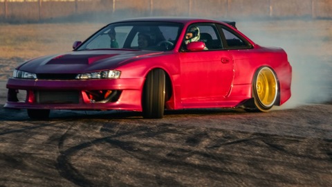

Давным давно, где-то в 2009-ом году я читал инфу на зарубежных форумах и наткнулся на S15 Team Boso, которая на тот момент катала в Formula Drift, а сама тачка и ее владелец перебрались из Японии (по-моему с Окинавы). Но суть в том, что именно тогда я наткнулся на железный каркас, который находился вплотную под бампером и защищал многочисленные радиаторы на дрифт корче. Тогда я понял, что это именно то, что нужно для защиты тачки при мелких контактах, кои весьма распространены в дрифте.
Шло время и башбар стал по сути чем-то из серии мастхэв в дрифте, тем более самые отчаяные ушли от "телевизоров" в пользу пространственных рам и там без башбара просто было нельзя.
Вот и с появлением 200сх я ждал момента, чтобы поставить башбар, но эта вещь не может быть универсальной, а должна делаться под конкретный бампер, чтобы максимально повторять его очертания, тогда при контактах, башбар будет распределять нагрузку и бампер не будет лопатсья.
