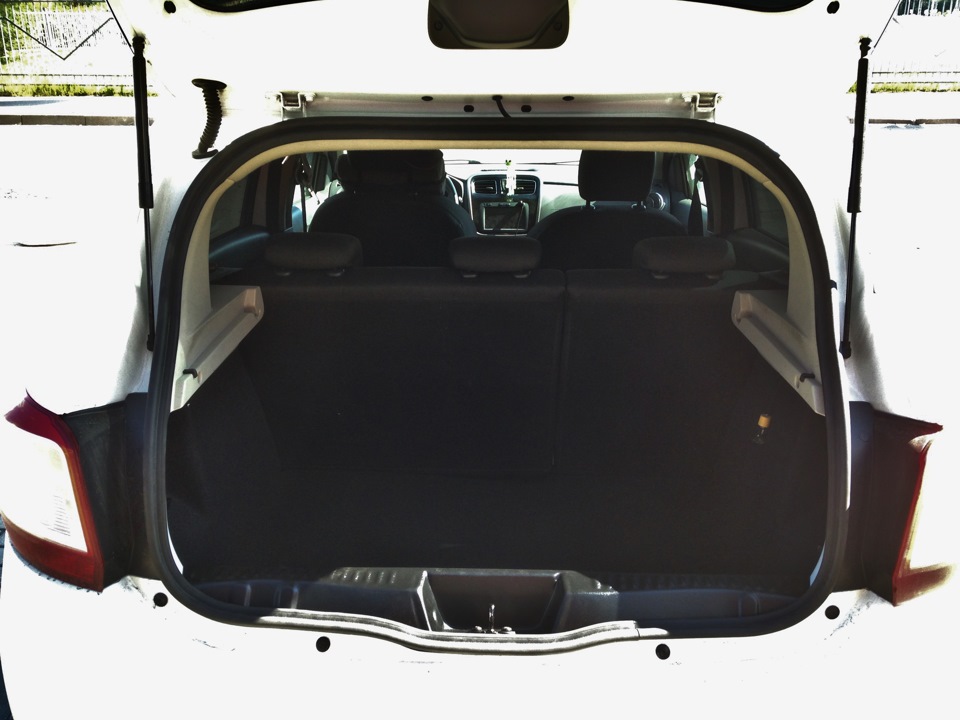

Дело в том, что за 9 месяцев эксплуатации, именно порожек задней двери очень сильно потрепало. =(

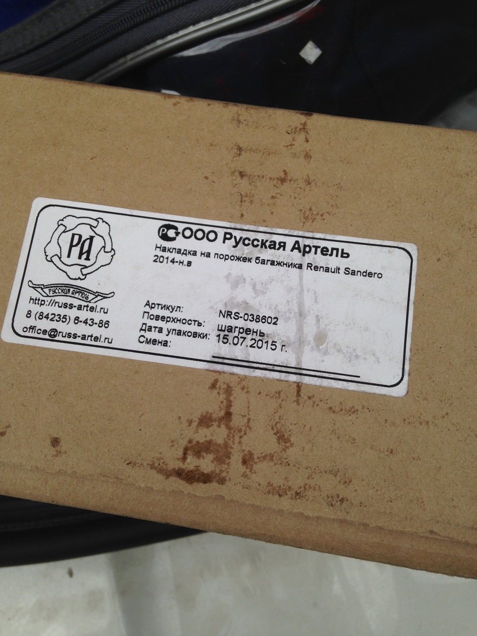

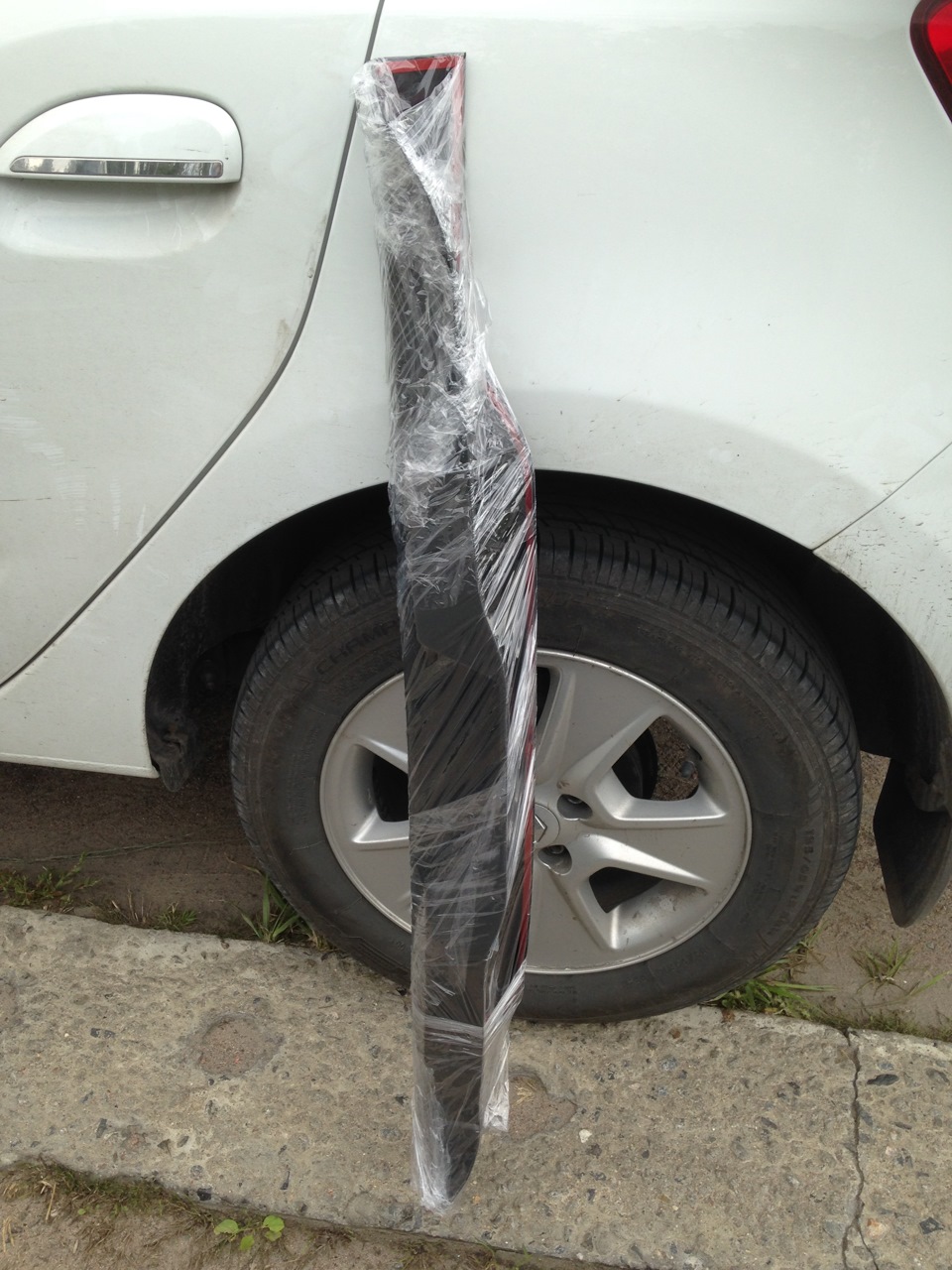

А каждая новая царапина, как ножом по сердцу! Но вот на странице появился комментарий от web-ruslan зайти на страничку urabus87. И вот уже там я обнаружил контору "Русская Артель". Они создали то, что мне просто жизненно необходимо. Заказ был сделан в тот же вечер 9.07.15 и вчера 20.07.15 я получил свой заказ в транспортной компании.

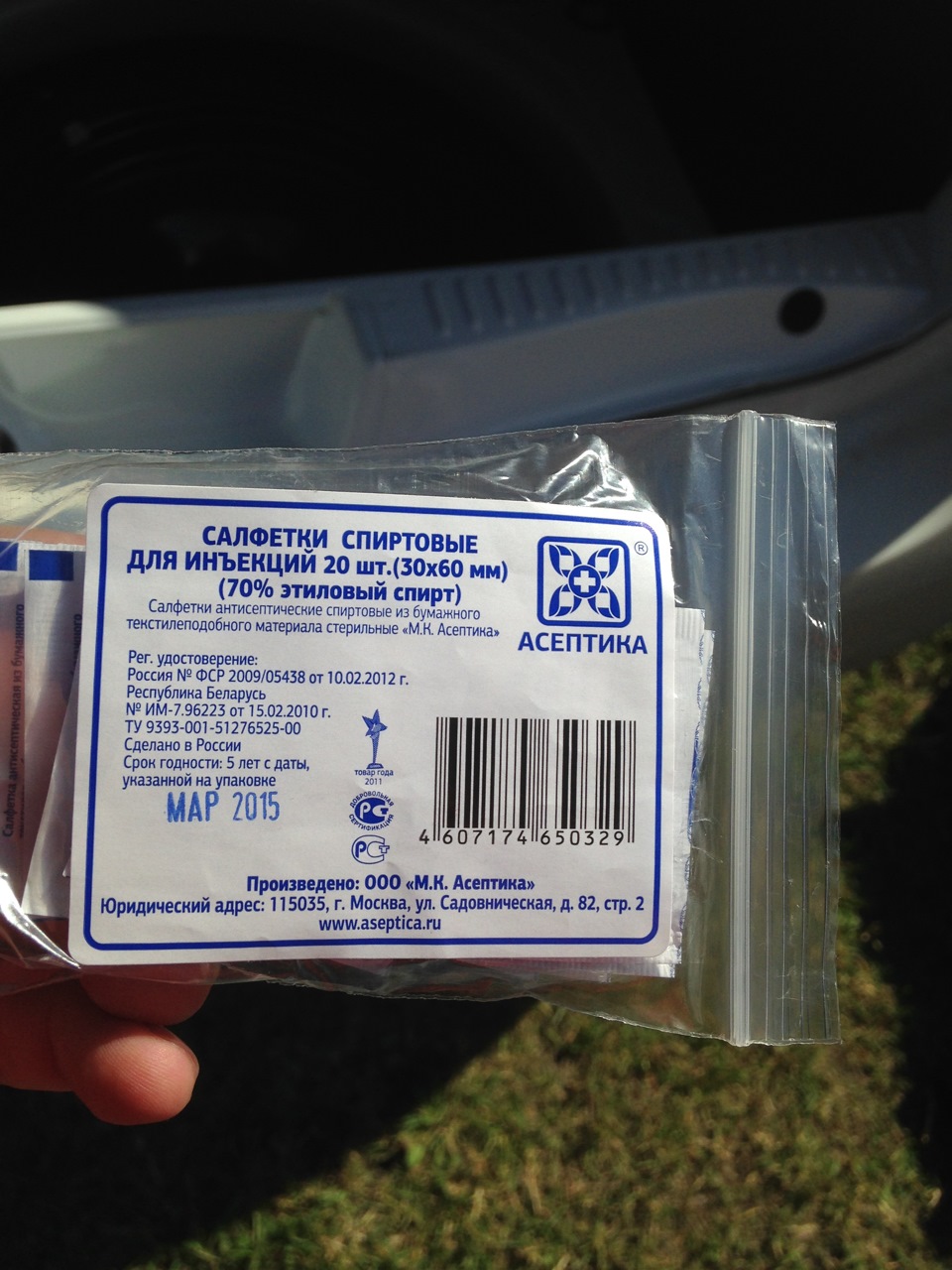

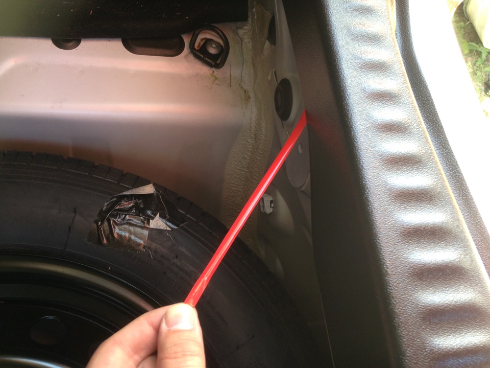

Нам понадобится маленькая трещотка, удлинённая насадка, бита TORX 40, и спиртовые салфетки.

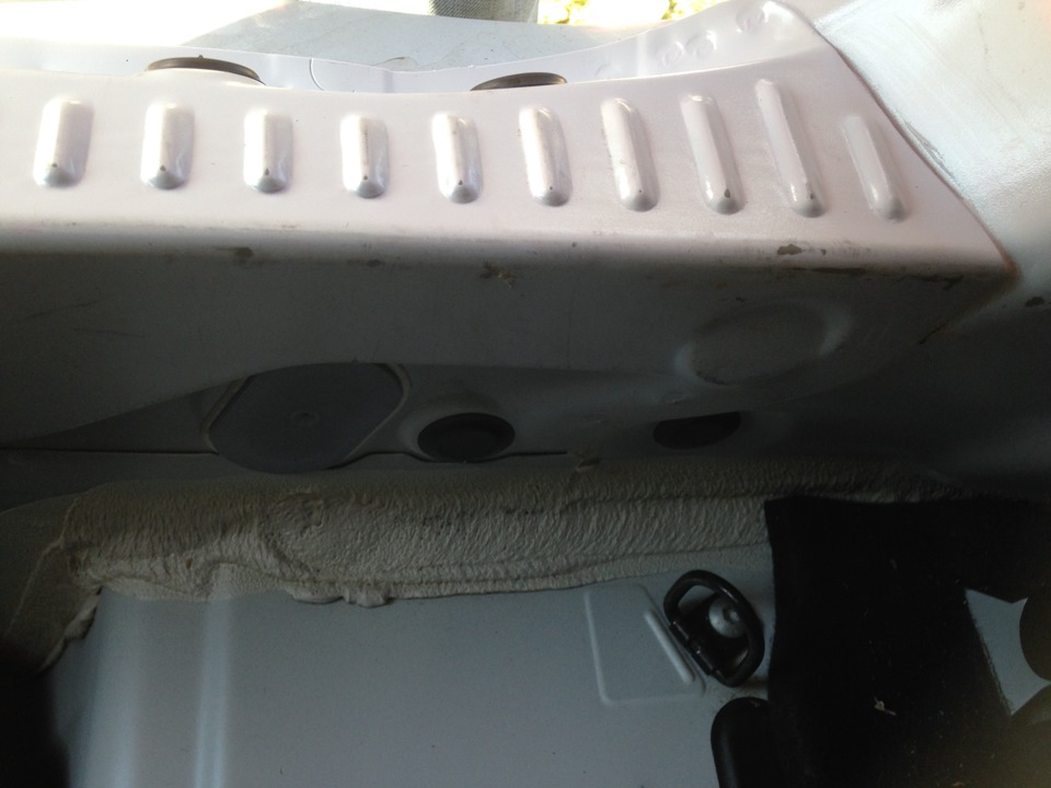

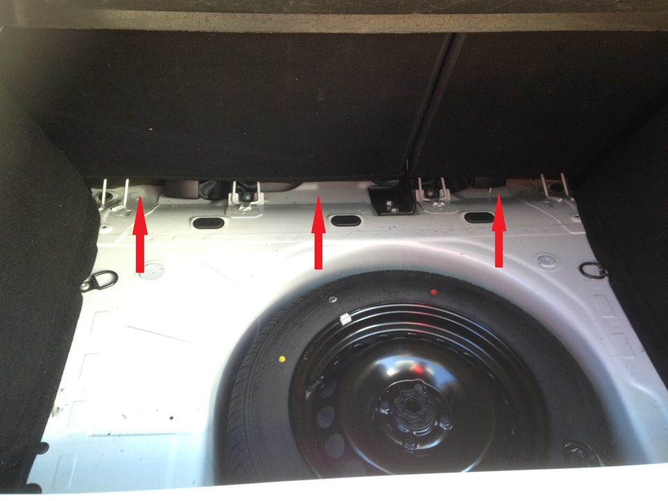

Выгружаем из багажника всё что есть, либо если в нём мелочь, то отодвигаем всё к сидениям. Я вытащил всё, что бы вытряхнуть коврик и перекрытие над запаской.

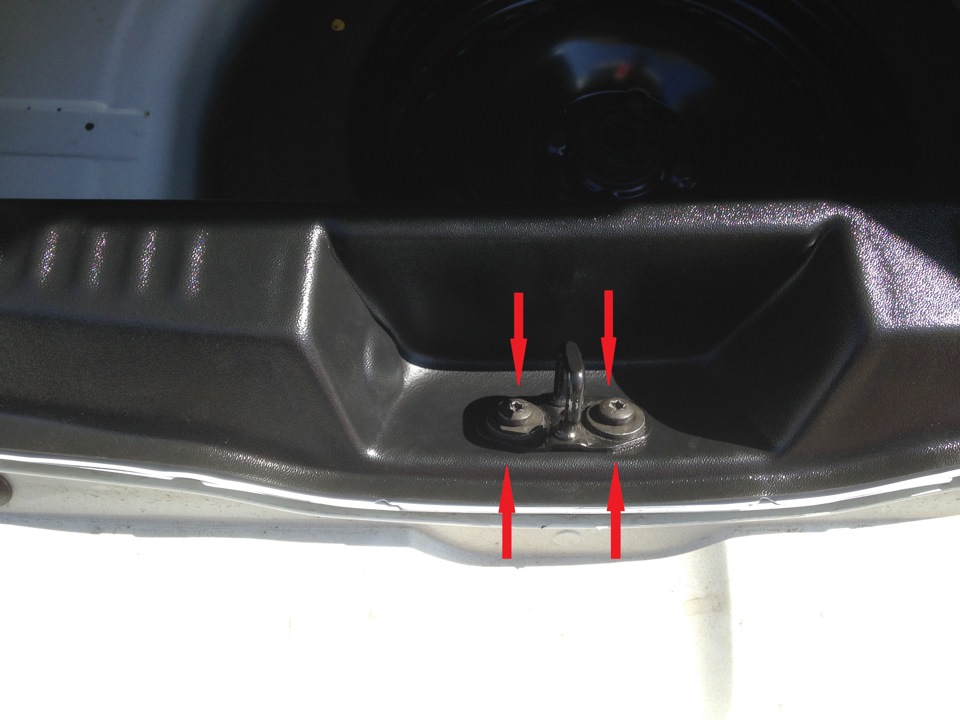

Снимаем уплотнительную ленту (можно не полностью) по периметру задней двери. После этого с помощью трещотки выкручиваем скобу замка задней двери.
И в обязательном порядке не забудьте проверить совпали ли посадочные отверстия с отверстиями в накладке! Если нет, то необходимо доработать напильником! =)

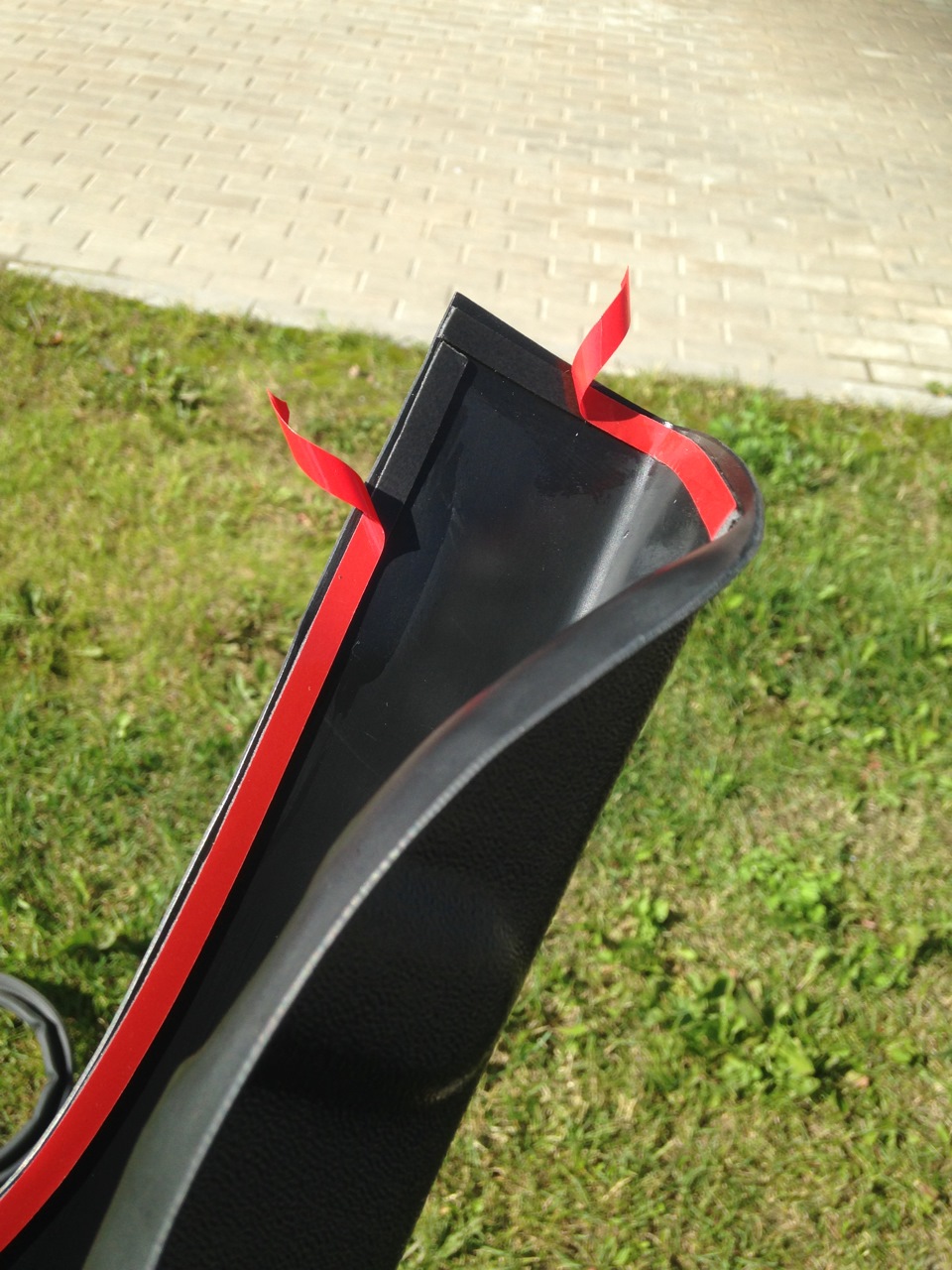

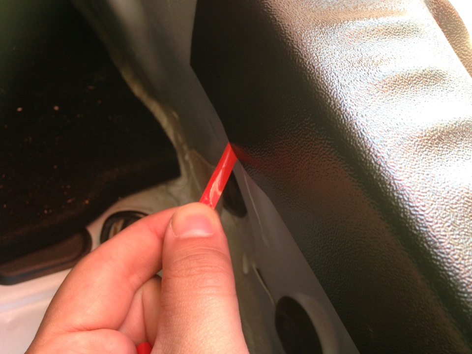

Затем по уголкам накладки отклеиваем и отгибаем защитный слой скотча.

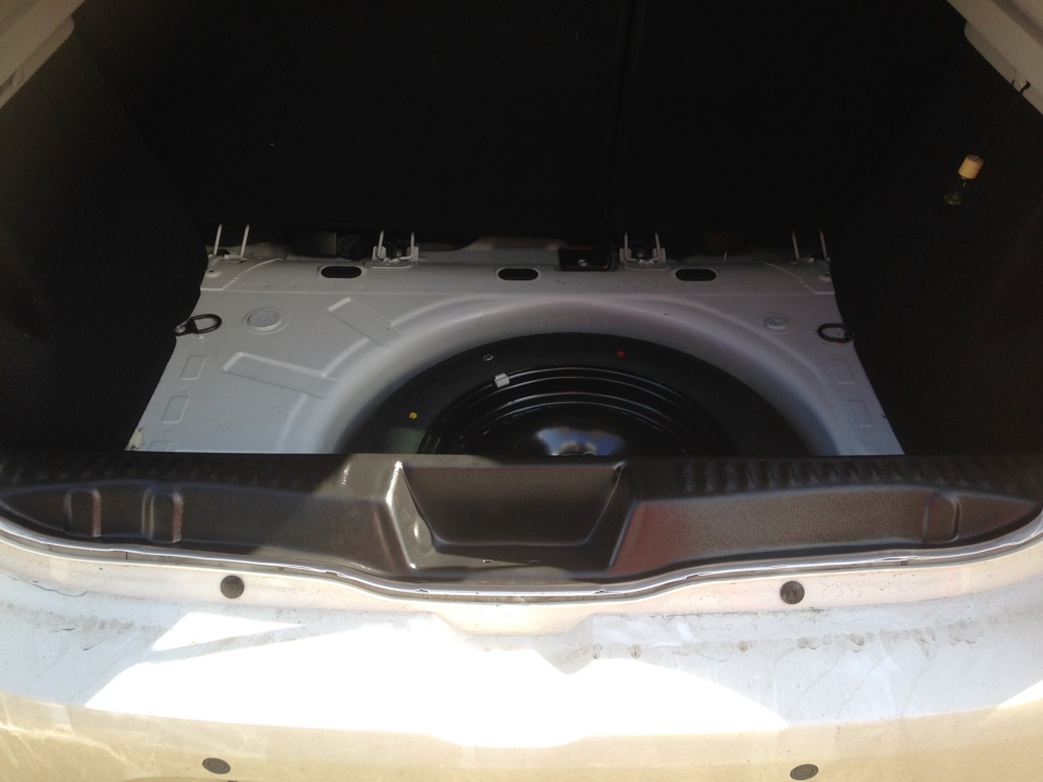

Аккуратно, не касаясь открытой клейкой поверхностью кузова, прикладываем накладку на место. Смотрим что бы она легла по форме порога. И прижимаем углы накладки с большим усилием.
Прикручиваем скобу на место, но сильно не затягиваем, т.к. сначала необходимо проверить как закрывается дверь багажника.
=) Всем удачи!
