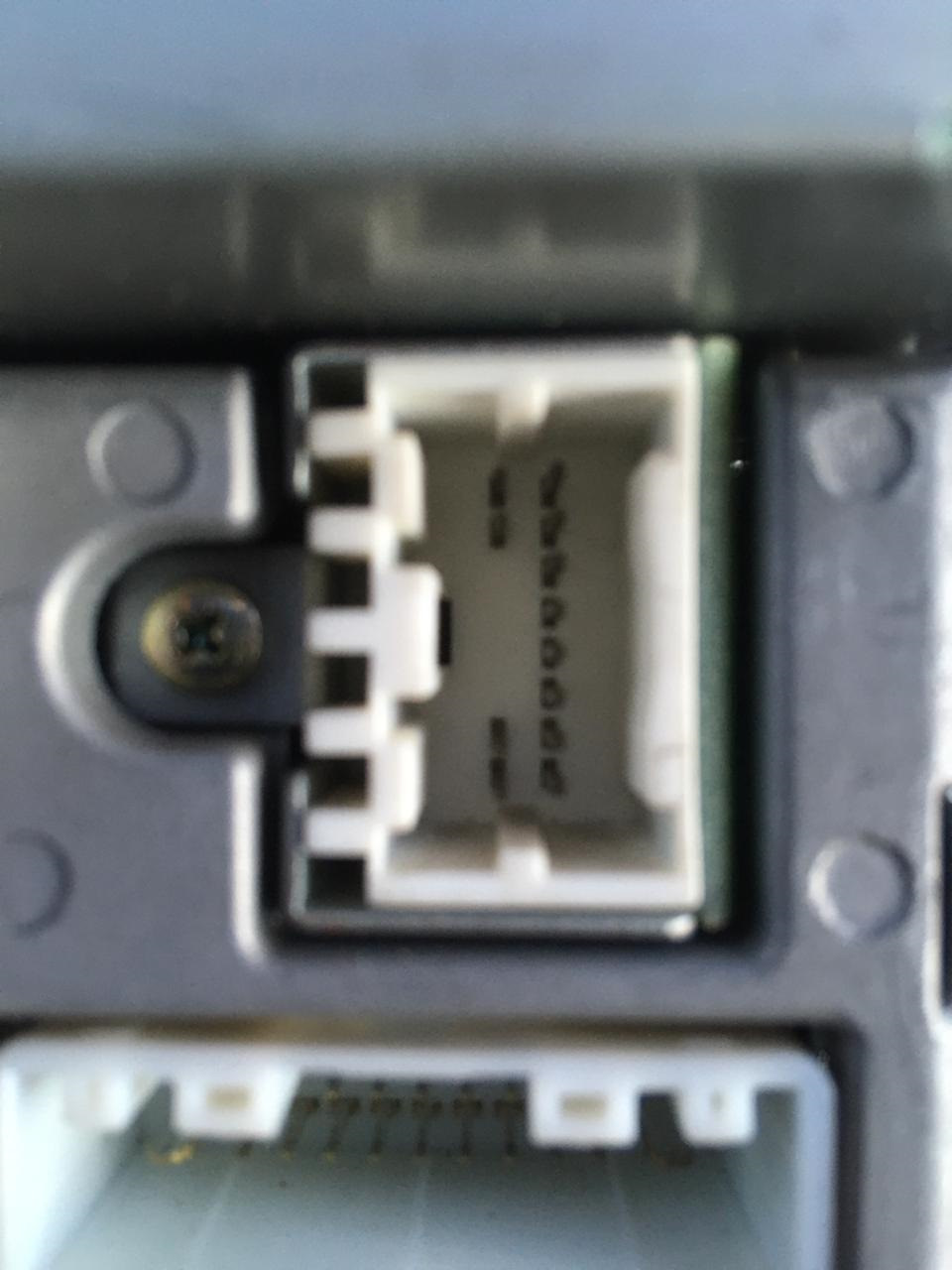

По многочисленным просьбам выкладываю новую схему подключения нештатного ченджера ятоур. Старался как мог, рисовал.
![Сам раз]ем CD контакты сверху вниз 1,2, — 20 чуть ниже подписано что за контакты — Nissan Pathfinder (3G). Запчасти на фото: 090255](https://a1.drive-data.ru/7f7a972s-960.jpg)
Читайте внимательно коменты под фото. Реле использовал на 12 вольт. В любой радиолавке комплект обойдется максимум на 600 р. у меня вышел 300.
Как включается Ятоур включаем музыку со штатного сд, включаем нашу заветную кнопочку, наши реле подают сигналы RX и TX, выбираем либо следующий диск либо нажимаем OFF на магнитоле, затем включаем CD, выключаем нашу кнопку ждем несколько секунд, и опять ее включаем. Такой алгоритм включения сложен но зато не подвешивает магнитолу, приеду из отпуска дополню платку и будет все включатся быстро.
Если вы желайте только AUX то схема будет еще проще, берем 3-х контактную кнопку, разрываем контакты на шлейфе, один провод припаиваем к усилку на контакт 19, второй к сд ченджеру, третий ведем в место установки преобразователя, далее питание преобразователя берем либо с контакта 20 +5в или любой усб зарядного устройства. подвешиваем провода на трех контактную кнопку чтобы могли выбирать откуда подавать сигнал на усилок, либо с сд, либо с преобразователя. Провода используем только коаксиальные и заземляем у кнопки между собой. Втыкаем свой любимый телефон и наслаждаемся музыкой, думаю что AUX может сделать любой ребенок родившийся в СССР или человек который хоть раз в жизни держал паяльник.

Добрый день, пересмотрел всю ваши инфу по поводу aux, вроде всё понятно, единственно не понятно лично мне(может я совсем д.л)к кнопки какие провода и от куда, повторите пожалуйста для тех кто в танке(участвовал в параде ко дню победы 9 мая на танке)
Если для аукс то провода идут от преобразователя и от ченджера, а центральный провод на сам усилок, если на ятуор то там сложнее и провод идёт на кнопку для включения реле.
Плюс и минус на все Контакты кнопки?
Да
ssKrayss
И на шлейфе второй контакт реально просто кусочком скотча заклеить?
Да просто заклеить скотчем, но не просто это так как кусочек нужен тонкий
Понял, спасибо, удачи на дорогах

there are a few rules in order to work aux. 1 you must have a working CD changer native.
2 use shielded wires.
the scheme is very simple, we substitute while working SD changer sound octopusy with our preobrazovatelya.

Добрый день. А зачем эти манипуляции с кнопкой? Возможен вариант отключения родного ченджера и использовать только ятур?Проблема в том что родной ченджер не работает(((
к сожалению пока нет, родной ченджер управляет усилителем, и если он не работает то усилок не запускаеться.
Все доходчиво расписано, но как быть тем у кого СД накрылся ? Буду оч признателен в помощи.
Пока только замена сд ченджера, так как только он дает команду на включение усилителя. Я пытался написать даже свою программу для управления, но мозгов и навыков у меня не хватило.
