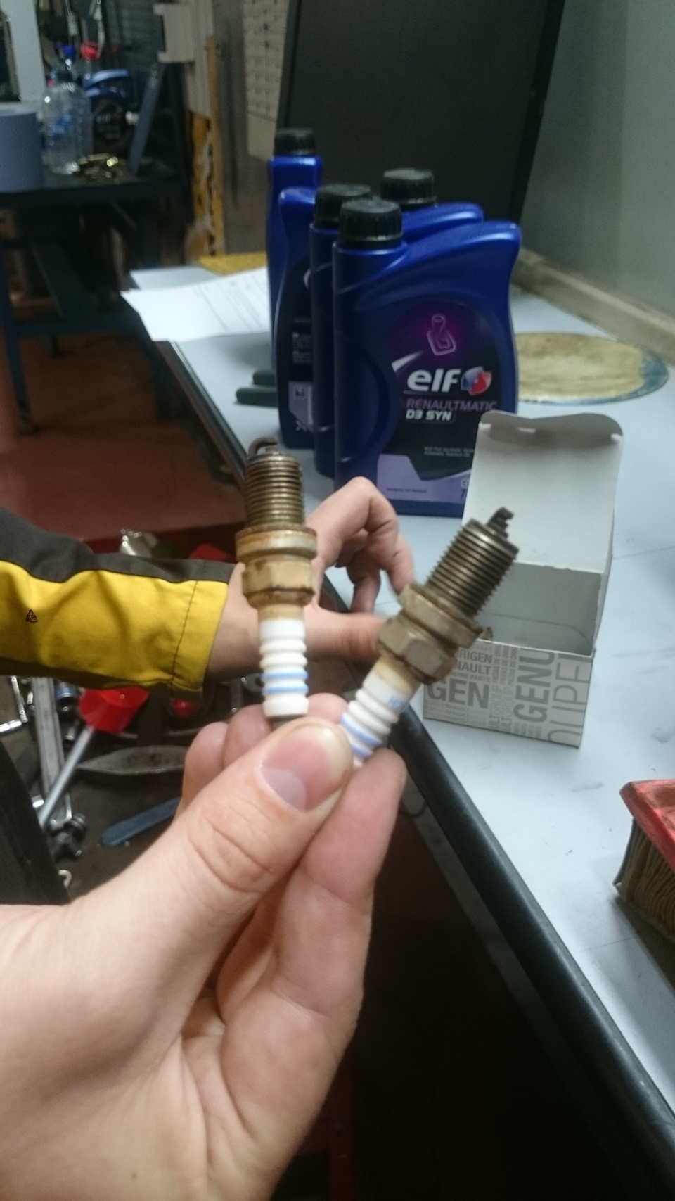

Дальше пошли проблемы с двигателем грязнуля начала глохнуть в пробках обороты были меньше тысячи в холостом без движения и глохнет, если выключить потом включить троила плохой разгон был как будто зимний режим был включен ездила все хуже и хуже в среду поехал по рабочим дела в районе ленинского проспекта на светофоре грязнуля за тарахтела и была вибрация очень сильная после мною были приняты меры срочно найти стоянку для выяснения проблемы (на фото можно в разделе фото Грязнули видеть где грязнуля стояла ленинский проспект 30). Далее я проверил провода после того как проверил провода зажглась датчик (спиралька) и check двигатель переключении на D происходил удар в коробке машина ехала но очень плохо решил вызвать эвакуатор для того что-бы отвез меня в ОД на ремонт ждал около часа потом приехал.

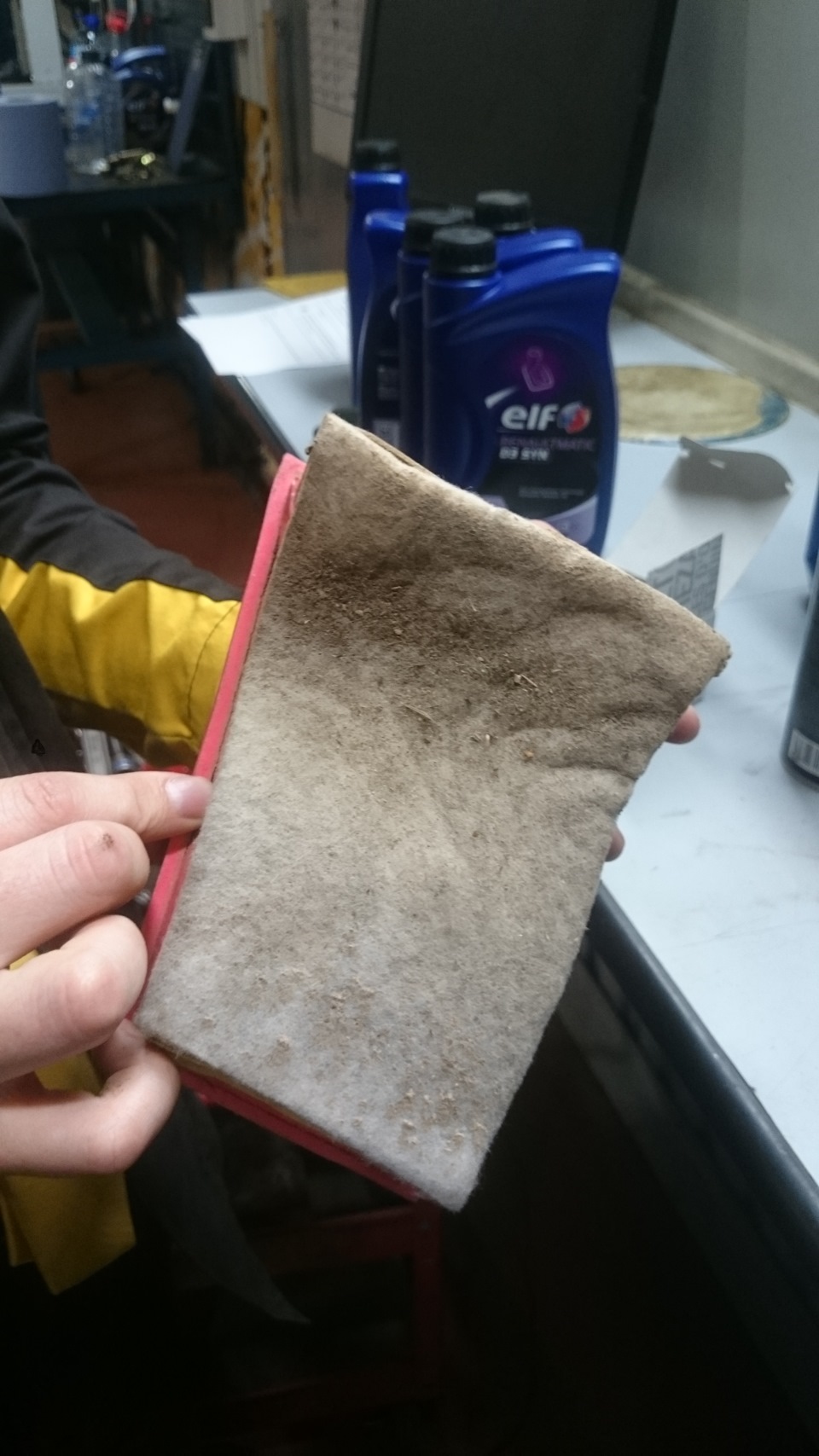

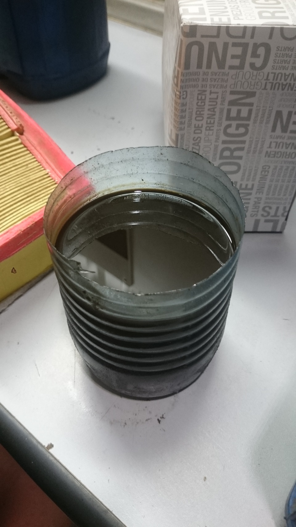

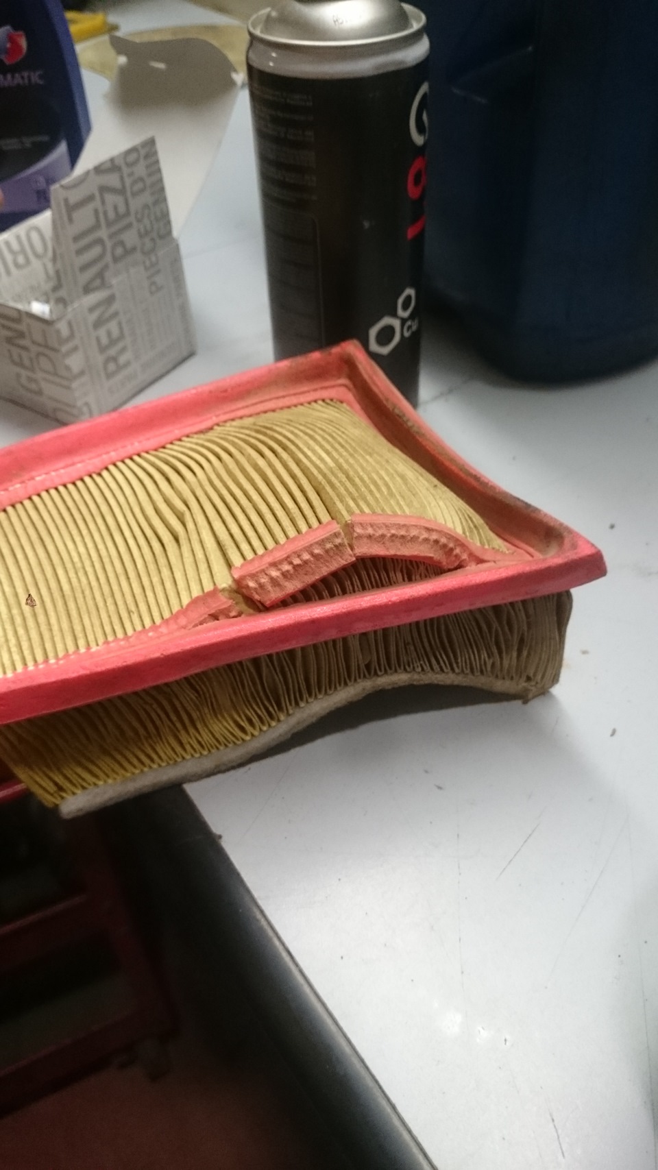

1. Вода попала в коллектор, пробила воз.фильтр, сейчас будут менять масло в двигателе, в коробке и редукторе. сегодня вечером поеду сервис смотреть что сделали. сервис где делают Дуську РТДС-Сервис обручева.
2. Что я сейчас узнал от мастера поменяли масло в редукторе и коробке воды там нет это отлично.
После моей гонки зажглась лампа контроля давления масла то есть она моргала при добавлений оборотов она гасла на холостых моргала. В коллекторе была эмульсия масло-вода.
Сейчас после того как все прочистили и по меняли масла проблема с лапой осталось вот такой у меня Дастер.
сейчас будут снимать масленый поддон и смотреть что дальше.
3. С Дастером все плохо я так и не понял как я сумел залить двигатель водой, точнее почти его залить. В сервисе мне много рассказывали что из-за чего, как вода попала. Коллекторе было 2-3 литра воды. Давления в двигателе почти нету, звук как будто дизель работает. Говорят что это масляный насос вышел из строя или сетка грязная. Цена в районе 80 000 — 100 000 рублей за ремонт

Воздушный фильтр все рассказал, цена вопроса — б/у движок, чинить не многим дешевле будет.
Текст читали?
" Вода попала в коллектор, пробила воз.фильтр, " что то не то?

Эмульсия в коллекторе- это угарные газы масло выгнали, а не вода. Там, перед дроссельной заслонкой стоит уловитель с огромееной емкостью. Я помнится грамм 300 слил. Впринципе нормальное явление, если двиг крутить… Получается у тебя почему то слишком много масла выгнало, возможно слишком большие крены были
Три литра масла выгнать не могло.
так оно могло не за один раз, а накопиться с пробегами…
Возможно. Этож как надо ездить. У меня масло всегда под максимум, вваливаю не больше 4000об. Недавно менял фоздушный фильтр, легкое потение внутри коллектора, палочкой проверил масла нету на дне.
