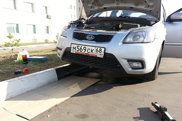

Загоните машину на подъемник или яму если есть возможность. На крайний случай заедьте правой стороной на высокий бардюр как сделал я. И НЕ СЛУШАЙТЕ ВСЯКИХ УМЕЛЬЦЕВ! "Я поддомкратил", "можно домкратом"… Помните в первую очередь БЕЗОПАСНОСТЬ! Домкрат может соскользнуть или поломаться или… а там ваша голова!
Подстелите на землю что нибудь. И в первую очередь найдите и пробрызгайте разъем "вэдэшкой".
Затем остучите и очистите всю грязь с бачка (чтоб не сыпалась на голову).

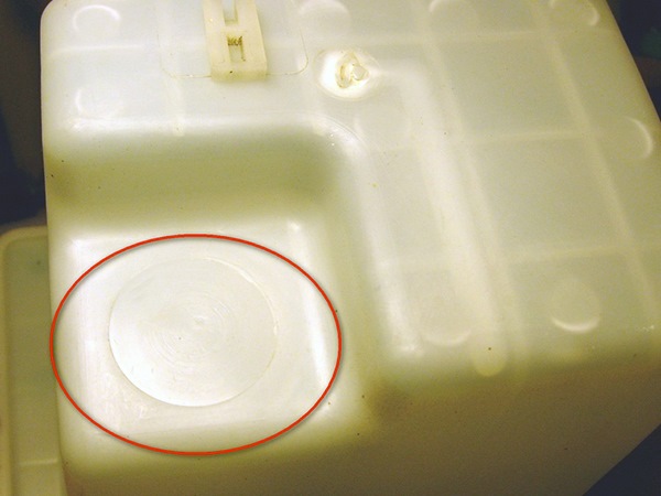

Найдите место установки. Выглядит так:

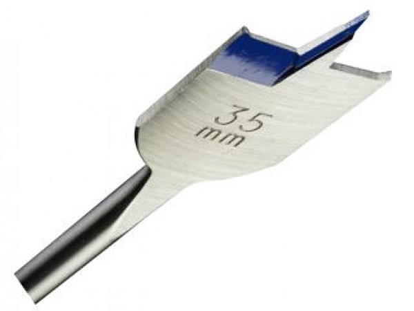

А теперь о сверлении отверстия. Я сверлил (Пером) о чем позже пожалел.
При сверлении отверстия ровно перпендикулярно держать шуруповерт с пером не получается и какую то сторону прижимаешь сильнее чем противоположную и тогда получается прорез в виде полумесяца что приводит к срыву пера и облому пластика. Или еще хуже к травме.
У меня же срыв был без облома, но продолжать сверление уже было не возможно. Пришлось порезать ножом и ровнять наждачной бумагой. Когда вставил датчик немного капало, прошлось применять герметик.
Кто то скажет "Ведь можно аккуратно и пером" да можно, если достать бачок, но это лишнее время…

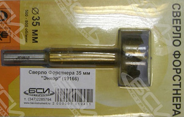

Так чтоб не совершить мою ошибку предлагаю найти такое сверло:

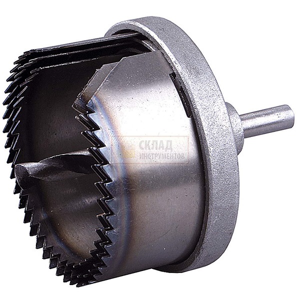

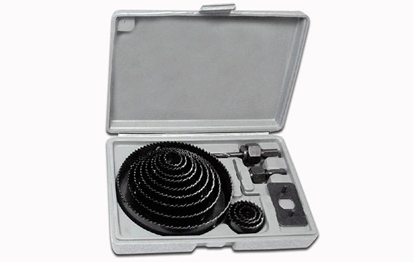

Или же вот такую цельно-металлическую коронку:
Только будьте внимательны! Не в коем случае не вот эту, которая с разрезом. Она может причинить еще больше неприятностей чем перо. И она не годится, так как площадка датчика находится на углублении относительно шуруповерта, а у этой коронки широкая база в которую вставляются эти не понятно с какой консервной банки сделаные пилки…

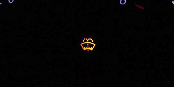

Еще раз пробрызгиваем контакт "вэдэшкой" и соединяем "папу с мамой". Идем в салон, включаем зажигание, и ура, лампочка горит…

Заливаем 4 литра омывайки и через пару месяцев наслаждаемся плодами своих трудов.
