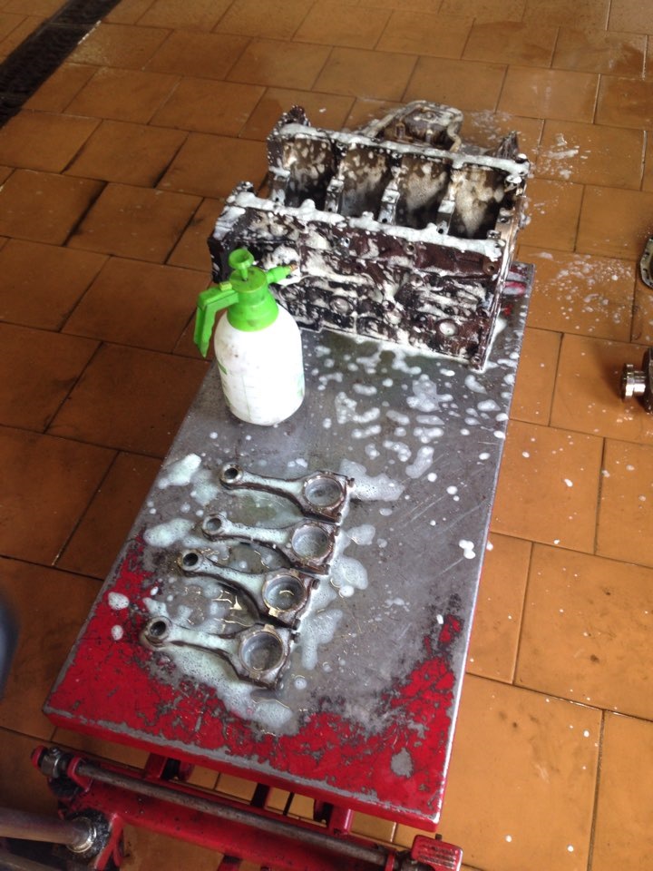

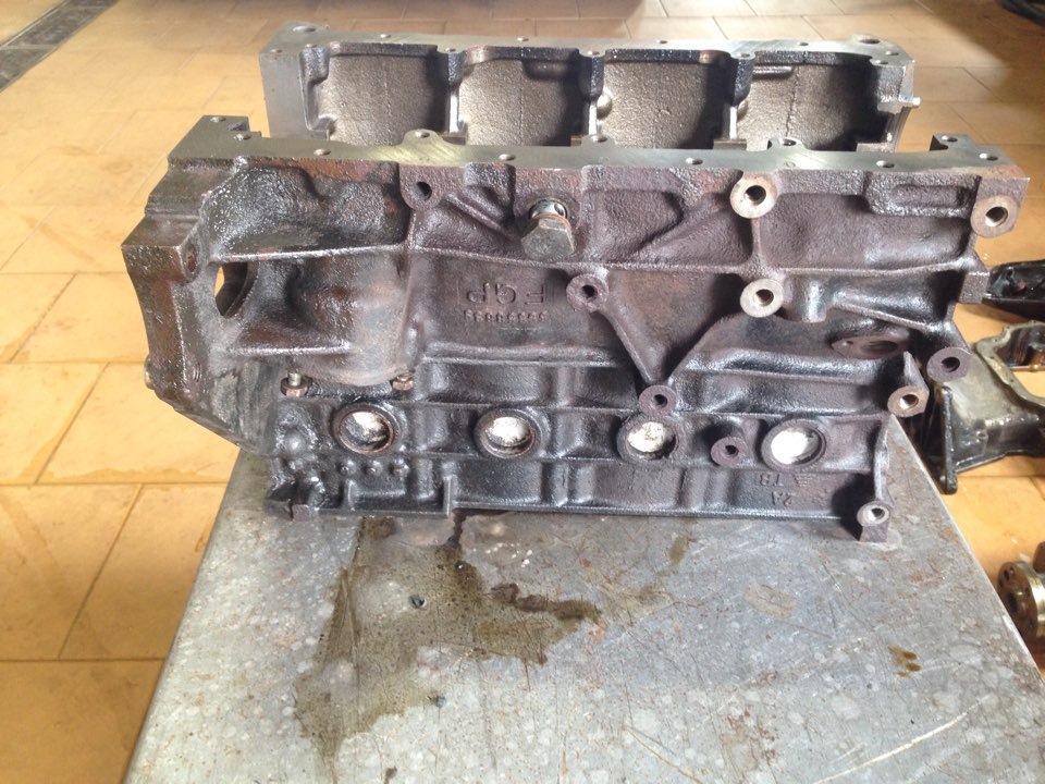

Ну вот, прошло недели две и раздался звонок из Зеленограда. Дедуля поведал, что мои долгожданные готовы и он меня с пальцами ждем на примерку. На следующий день я уже была в Зелике. Приехала, отдала, подождала минут 15 пока все подточили, отсчитала 24800р. и забрала новые поршня и растолчённый блок с кольцами. И так же второй комплект клубню из другого города.

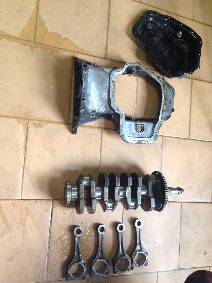

Начали собирать низ, т.е блок, собрали, в ручную крутим стучок какой то в верхнем положении поршня. У меня паника. Вытащили поршень с шатуном в сборе, задали в тиски и пошли эксперименты. Оказалось что на 2 втулках шатунов небольшая выработка с внутренней стороны. Побежала к компу, в каталог, смотрю, под заказ не меньше двух недель((( настроения ноль. Поехала в Механику решила найти что нить по образцу. Взяла… В итоге диаметр другой(

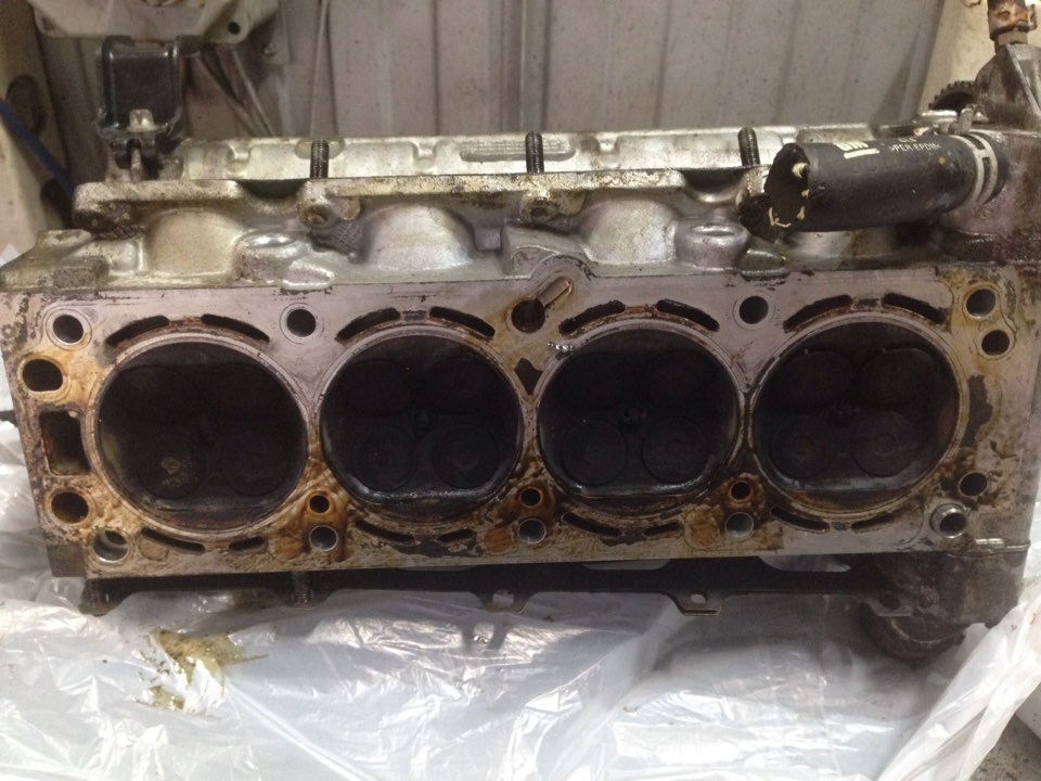

В параллель я ждала головку, ту которую ждала оказалась с царапкой, было решено попробовать отремонтировать мою. Приехала в Механику, сказали чиниться, оставила, на следующий день оказалось, что это не так((( имелись глубокие трещины в районе закручивания свечи. Предложили без гарантий, но это не мой вариант. Рассматривала еще одну из другого города, но коллеги не заценили и мало ли что, потом возиться с возвратом, транспортными компаниями и т.д. Не охото и время поджимает.
Рассматривала вариант другой головки о которой есть статьи, где надо переделывать масленные каналы. Но колхозить не хотелось!

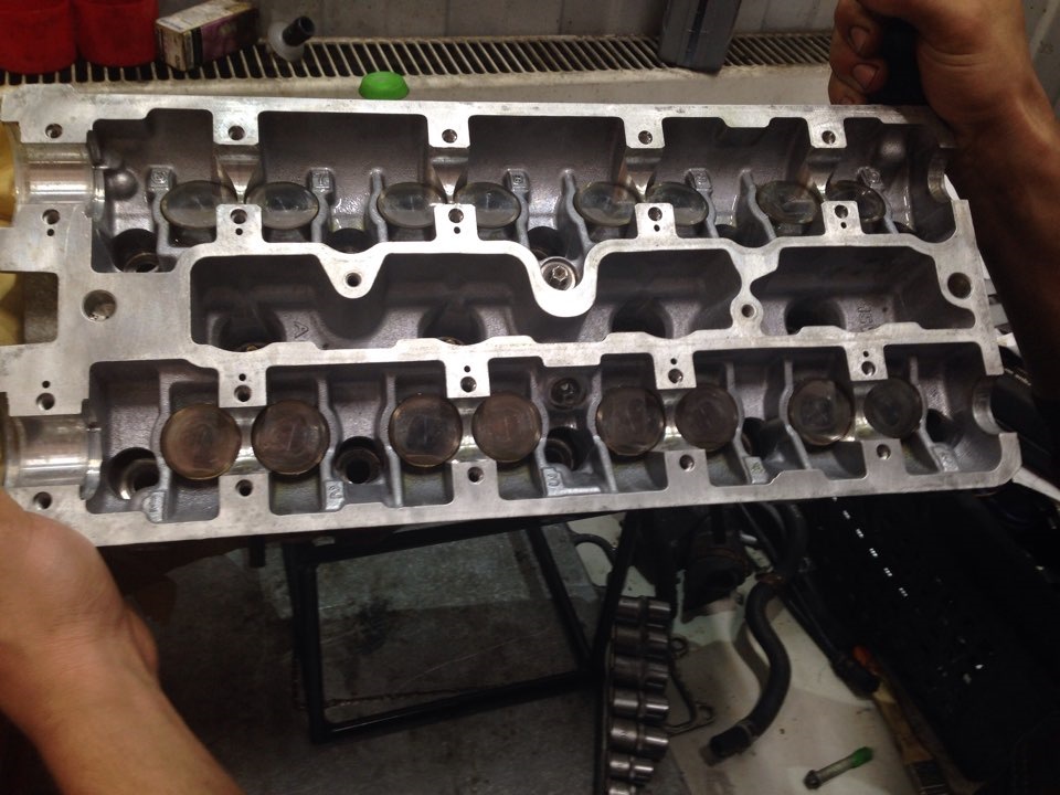

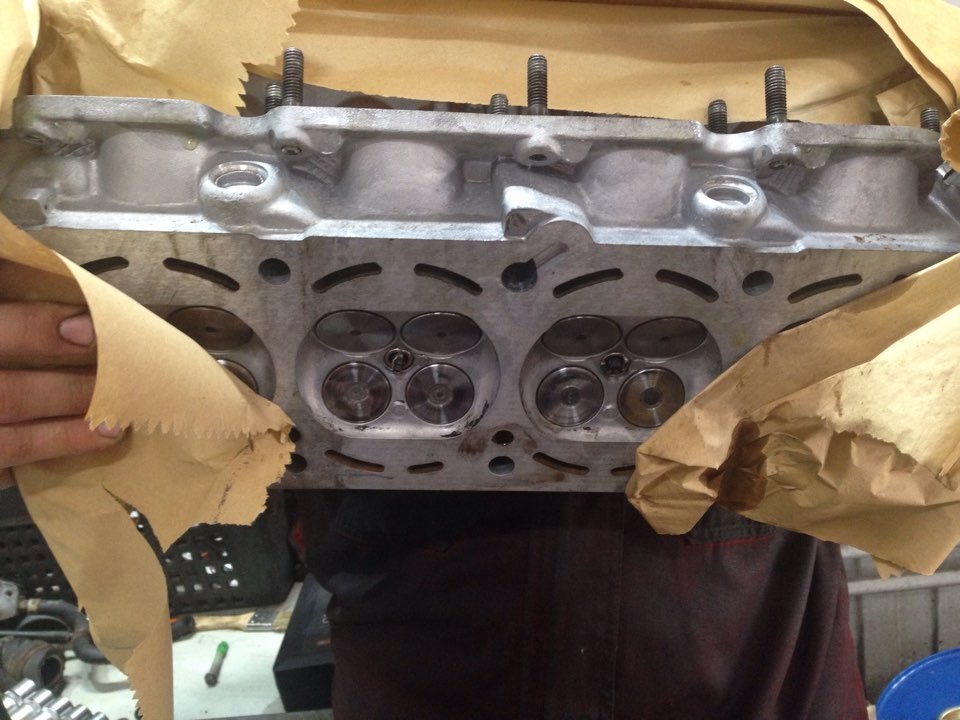

Нашла на ferio на разборке гбц в Домодедово, пообщалась и в общем то ее забрала за 25000 р.
Разобрали, отдала соседям в НАМИ, посмотрели на плоскости, опускали в ванну, шлифанули, помыли, в итоге все ГУД. Отсчитала еще 2290р. Собрали, новые колпачки ( клеить не стала, посмотрим), притерли Корана ну и все что поломалось. Верх готов!
Но произошло еще веселье, на работе потерялся пакет с парой запчастей. Направляющая щупа и датчик колена((( тут опять мною завладела паника( заказала датчик Бош, еще отсчитала вместе с доставкой 2000р. Направляющую очень жду от клубня из Краснодара. Теперь жду понедельника должны изготовить втулки и осталось купить турбу, т.к. Ей тоже конец ( ремонтники гарантий не дают).
Вот такая веселуха, нервы, переживания меня настигли за этот месяц с хвостом((( напоминает это все квест какой то))) но я жду, надеюсь и верю, что это все скоро кончится и моя любимая Пуля будет снова со мной проводить время.

А колпачки на клей!
Да стараюсь)) ты тоже клеил?

молодец ) но колпачки ябы сразу приелкеил бы — потом лазить не надо будет… раз уж делать то сразу

Саш, зря колпаки не приклеила. Слетят 100%, они даже на заводе клеились.
Ну посмотрим, буду надеяться на лучшее) у меня вот не соскакивали и на новой головкой ели сняли)
Ибо на клею были. Там с завода цианоакриловый клей.
Если с завода предназначен клей, герметик или какая то смазка, то как минимум в программе подборка запчастей на схеме это указывается, в данном случае никаких ни сносок, ни артиклов, ни картинок не выдает… Да и уже собрано, так что посмотрим что будет)
в каталоге клей есть, как раз в том разделе где и колпачки

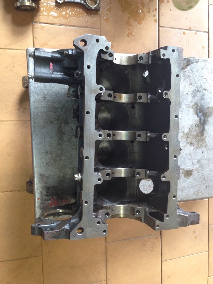

А какой теперь диаметр в блоке под поршня? И есть ли номера колец, на фотках не видно
Под первый ремонтный, а номера пойду в цех коробки искать, если найду, напишу
