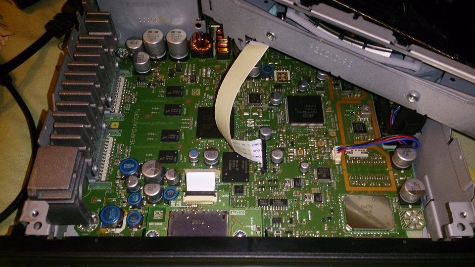

Вот и на драйве попалась запись о такой же доработке Валеры, потом ещё парочку нашел

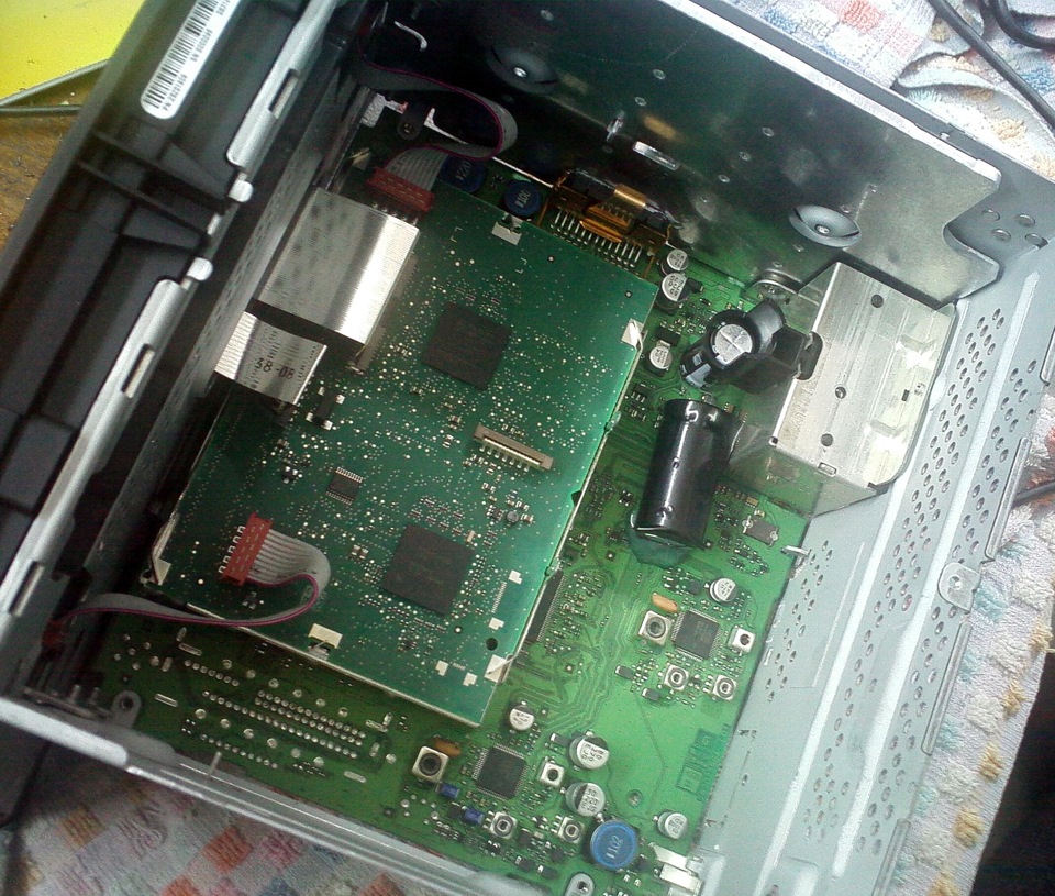

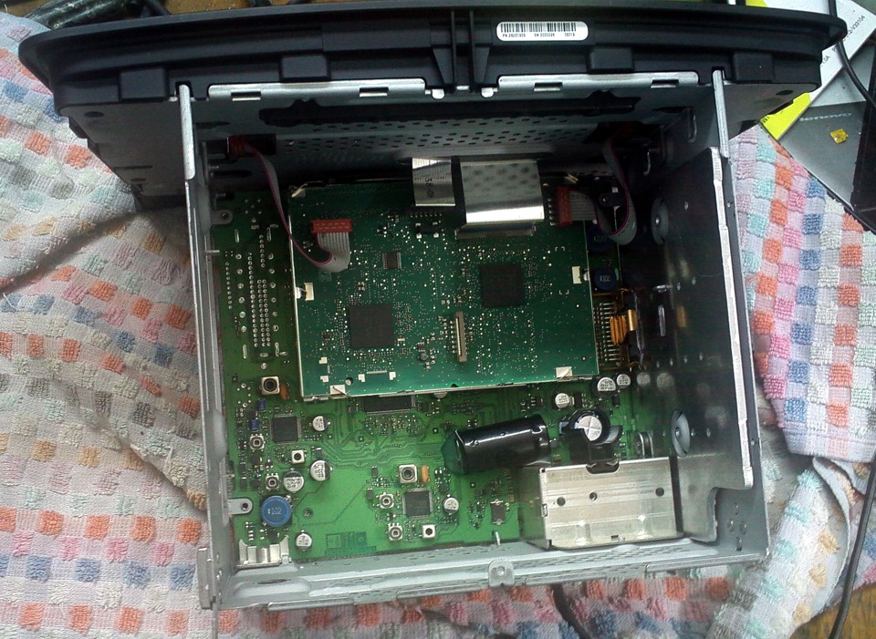

Конечно я решил тоже самое сделать )
Ну и как обычно, мне "везет" :)
Мой Валера отличается от тех, что я видел доработанными — все как не у всех )))
Ну да ладно, нашел кондер на 6800мкФ и на проводниках, откушенных от резистора, припаял к родному на 3300мкФ
Вот фотки внутренностей чужих Болеро:
Ну а вот мой Валера, уже после припайки кондера
Результат в принципе удовлетворительный, на средних и больших уровнях громкости заметны улучшения в области низких частот.
