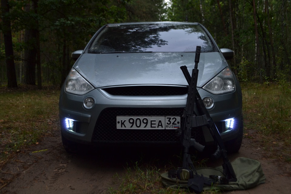

.на него посмотришь днем, очень ярко светит он"…ДХО его зовем. (Да простит меня Агния Львовна)

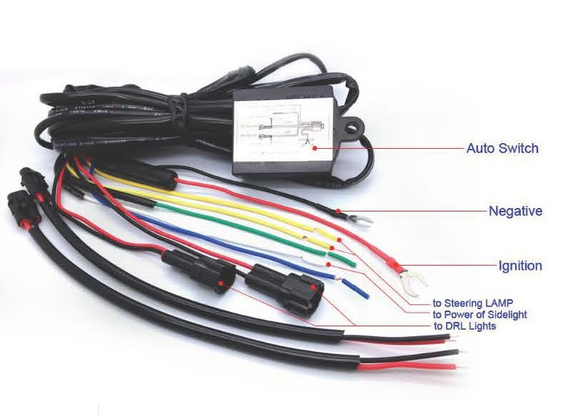

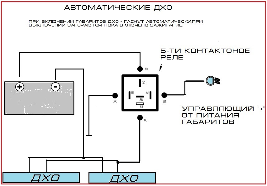

В общем, пошла муха на базар и купила ru.aliexpress.com/item/Fr…ts-Source/1991866269.html и еще вот эту хрень ru.aliexpress.com/item/Ne…ff-Switch/1298468274.html реле которой, как позже выяснилось не понадобилось, а вот провода с гермитичными "папа-мама" оказались весьма кстати, и дюже удобны, по подключению все как у www.drive2.ru/l/6468046/ за исключением того что аккумулятор из схемы
исключен
а сами ДХО "орловы глазья" как у комрадов www.drive2.ru/l/2304583/ и www.drive2.ru/l/6922913/ .За сим откланиваюсь до завтра (до сегодня))), ибо виски больше нет и значит можно спать.
Трямушки, а знаете ли вы, что эти сволотчи-глаза китайского орла(ГКО))), ацки греются, привет PriVit ), спасибо за муки и труды, на твои грабли, не наступил, сразу запилил шаблоны пластиковых заглушек из алюминия (чему моя несказанно рад) и получились аля радиаторы, не будь их пластик оплавился бы 100 % .
З.Ы. С утра катались по селу и "стреляли глазками", а потом в карьере из 12к (обкатал новое цевье на "вепре"), в обоих случаях жалоб от аборигенов не поступало)

А почему реле китайское не поставили? Может оно ток ограничит и греться меньше будет?
а поставили))) такого типа ru.aliexpress.com/item/Bo…a&ws_ab_test=searchweb0_0, searchweb201602_1_116_10065_117_10068_114_115_10069_113_10084_10083_10086_10017_10080_10082_10081_10060_10061_10062_10039_10056_10055_10054_10059_10078_10079_10073_10070_10052_422_10053_10050_10051, searchweb201603_7&btsid=10907053-ed6f-4384-8bc5-1b59327eca3bно позже, в посте этого нет, прошу прощения.У Витали есть про них www.drive2.ru/l/7661864/
Это я видел, сейчас тоже думаю про ДХО. Просто почему не поставить весь комплект с проводами? Меня только смущает маленькая заявленная мощность в 30W, т.к. будет 8 диодов по 9W.
конечно поставить, по мощности лучше проконсультироваться с электриками

как днем светят ? греются сильно :?
Свет избыточен, греются
Тоесть чересчур сильный? Как решил проблему с нагревом?
"тренер запрещает думать"…а теперь еще и читать) …выше со слова Трямушки… "сразу запилил шаблоны пластиковых заглушек из алюминия (чему моя несказанно рад) и получились аля радиаторы, не будь их пластик оплавился бы 100 % ".
Там же и про яркость "жалоб не поступало"
