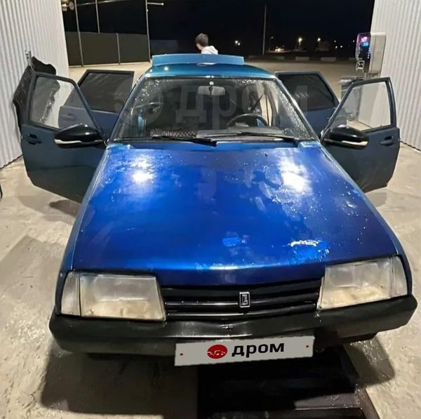

Понимаю, что многие мои собратья по увлечению машинами 09 семейства категорически не приветствуют идею резки и сверления капота. Предвидя бурю критики, в свое оправдание хочу сказать, что решение резать капот и ставить воздухозаборник я вынашивал последние два года. Тщательно все обдумывал, взвешивал все за и против, прикидывал разные варианты. Но, в конце концов, пришел к выводу, что другого пути у меня просто нет. Ибо плоский капот совершенно не вписывается в задуманный мной образ автомобиля.

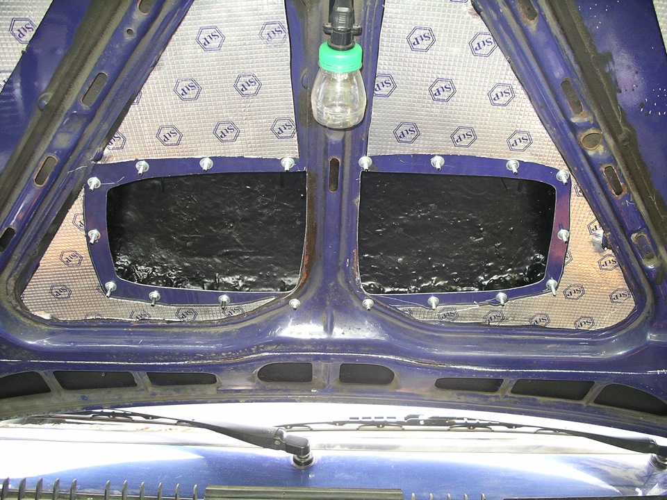

С помощью полосок стеклоткани и эпоксидного клея монтируем ряд болтов М5х30 с изнаночной стороны вдоль всего периметра воздухозаборника.
На предыдущем фото видно, что шляпки болтов имеют красноватый оттенок. Они обработаны клеем БФ-2 с прогревом в духовке. Такой метод подготовки металлических деталей позволяет достичь очень высокой прочности соединения металла со стекловолокном.
Теперь из капронового шнура, замоченного в эпоксидном клее, делаем серию петелек для крепления сетки на вентиляционные отверстия.
Вокруг каждого болта наращиваем плоскую площадку из стекловолокна, чтобы обеспечить плотное прилегание воздухозаборника к капоту по всему периметру. Все лишние лохмотья стекловолокна и прочие неровности устраняются с помощью напильника. Для большей надежности еще всю внутреннюю поверхность воздухозаборника загрунтовал эпоксидным клеем и облил черной краской для бамперов из баллончика.

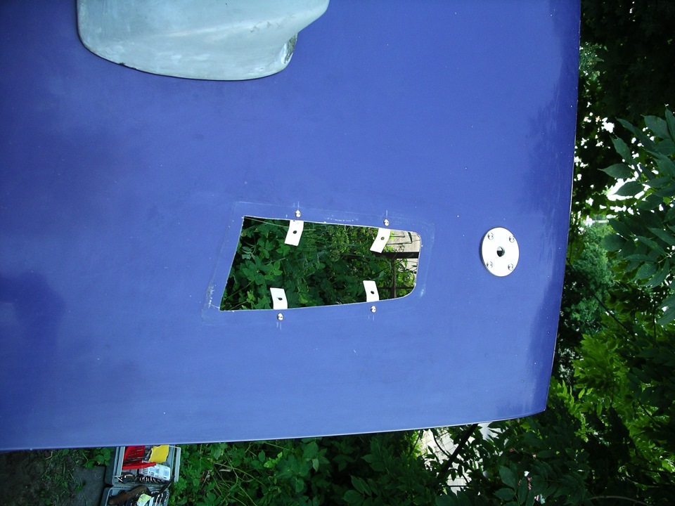

Монтаж на капот – самая простая и приятная часть работы. Прикладываем воздухозаборник к капоту и карандашом отмечаем места сверления отверстий. Удалось поймать только одно положение воздухозаборника ±1 см, при котором крепежные отверстия проходили между ребрами жесткости капота, не затрагивая их. Немного огорчили форсунки стеклоомывателя – оказалось, что они расположены на капоте несимметрично уже с завода. Раньше не обращал на это внимания. Теперь это будет заметно. Берем ручную дрель со сверлом 6мм и сверлим отверстия. Удивительно, но мне сразу удалось просверлить все 18 отверстий сразу в нужных местах – даже не пришлось ничего подгонять и растачивать.
Выпиливаем в капоте два вентиляционных отверстия. Почему два? С нижней стороны через середину капота проходит ребро жесткости, которое лучше не трогать.
Монтируем воздухозаборник на место. Оказалось, что капот не совсем плоский. Небольшая выпуклость все же присутствует, и воздухозаборник пришлось под эту выпуклость немного подточить.
Разумеется, впереди предстоят покрасочные работы. Сам качественно покрасить не смогу. Поэтому, поеду к профессиональным малярам. А пока буду копить деньги и думать, в какой цвет красить капот – в штатный цвет кузова или в черный глянец (видел, что некоторые так делают – выглядит круто).

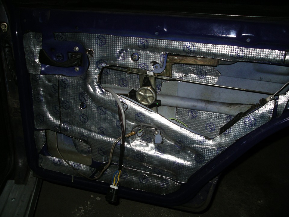

И завершился этот рабочий день установкой электростеклоподъемников Форвард, купленных еще прошлой зимой, в задние двери.

Вопрос!А вода не попадает ли из воздухозаборника под капот?
С воздухозаборником полный порядок. Положение, как на фото на главной странице. Ничего не отрывает. Грязь залетает. Но она и так залетает, и без воздухозаборника. Вода заливается во время дождя, но совсем немного, и проблем от этого не заметил никаких.
Двигатель лучше охлаждается в пробках — вентилятор включается реже и работает меньше. На ночь машину ставлю в паркинг. На улице не оставляю — боюсь, что пионеры могут что-нибудь оторвать.
