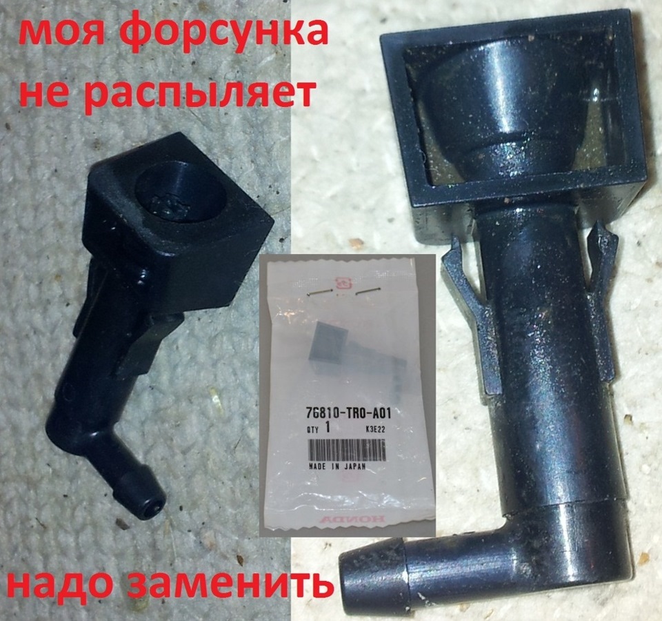

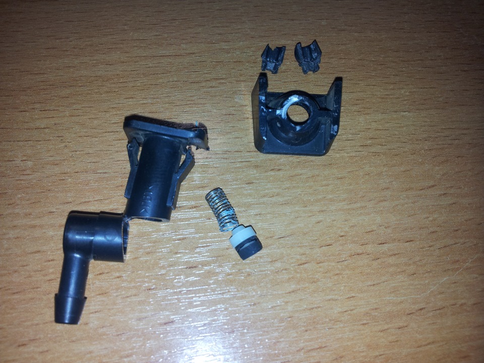

С засорившейся форсункой омывателя возникли небольшие проблемы.
На дорестайле стоят такие.
На рестаил 9+ идут другие, без обратного клапана код 76810TR3A01

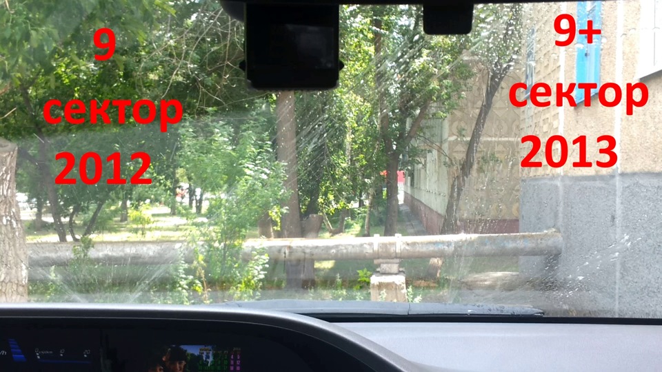

Купил на пробу 2013. По моим визуальным ощущениям веер 13 чуть уже (меньше рассеивает), но бьет дальше.

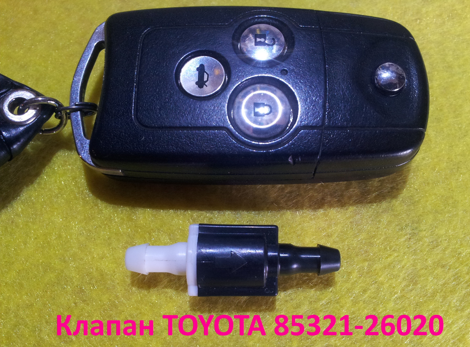

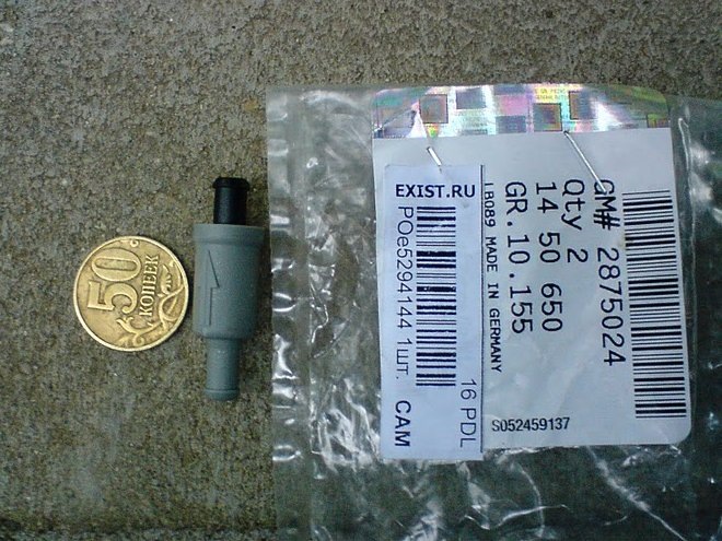

Область покрытия уменьшилась, но прочистить не проблема, нужно обратный клапан докупать. Поставил с опеля маленький.

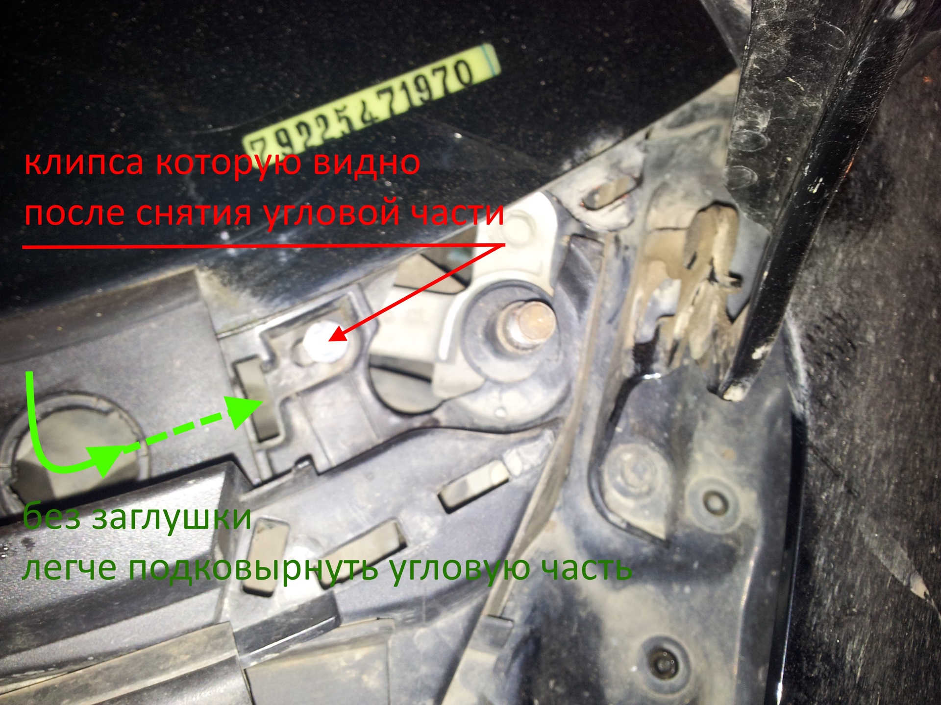

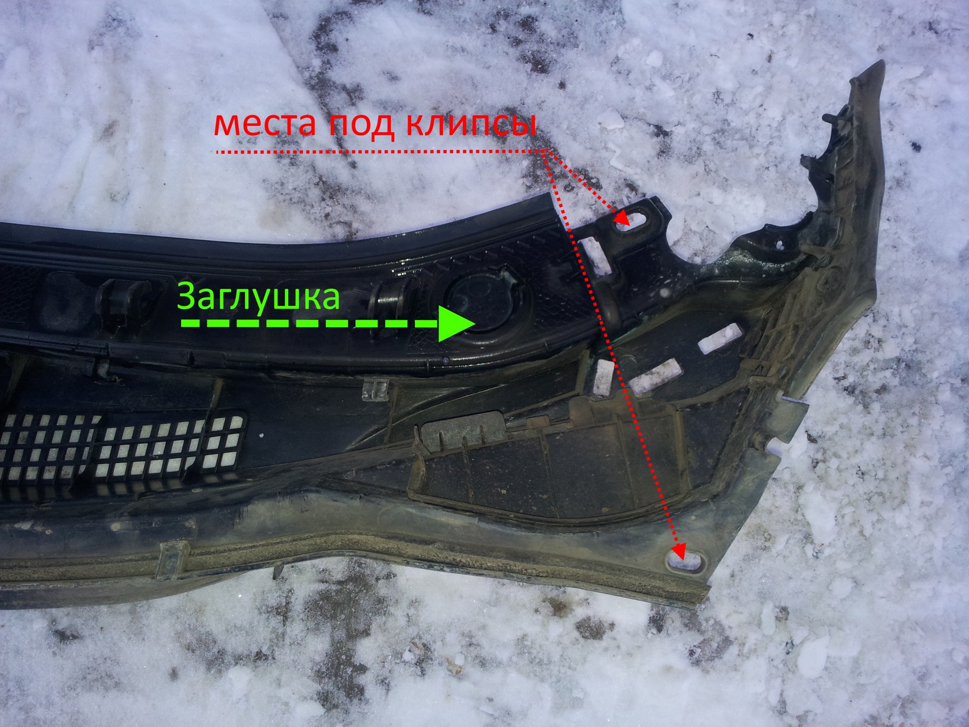

Порядок снятия воздухазаборника.
1-Скинуть резиновые колпаки с гаек. Открутить дворники, только 17 головкой, рожковым поцарапаете держатель 95%
2-Отщелкиваете верхние наружние заглушки около оси капота.
3-После отстегиваются крайние части заборника, которые закрывают валы дворников.
Большие заглушки (если их снять) помогут вытолкнуть угловые части. Откроются 2 скрытые клипсы у лобовика. Всё при закрытом капоте.(При сборке не промахнитесь синей клипсой мимо паза под лобовиком)

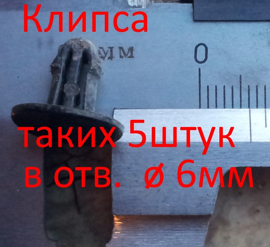

4-Под капотом еще 3 маленькие клипсы подсобив снизу пинцетом или плоскогубцами.
В последствии все 5, заменил на ТАКИЕ.
5-Разъединяете шланг омывателя, он стыкуется на правом крыле у петли.
6-Снимаете заборник.
Все. Лучше в тепле, защелки целее будут.

Игорь, Вы обе форсунки поменяли или только одну? У меня форсунка со стороны водителя работает наполовину, с одной струёй. Продувка сжатым воздухом не помогла. Нужно менять. А я что-то никак не решу, поменять одну неисправную на такую же старого образца или же обе, на новую конструкцию. Как Вы оцениваете работу форсунки нового типа?
Кстати, с новыми форсунками Хонда ставит и обратный клапан на две линии 76830-TR3-A01 такой же как на Аккорде и др моделях. Однако, в новой конфигурации используются трубки другой длины. 570, 540 и 390мм вместо 280, 180 и 680. Видимо, со старыми не получается одинаковое давление на форсунках.
Во первых менял только пассажирскую. Сектор 9+ уже, чем родные, мне это не понравилось. (Возможно из за того, что разные вместе.) Зато продуваются на ура. КАТЕГОРИЧЕСКИ не советую пихать, что либо в сопла. Лучше попытаться химией или уксусом отмачивать и пытаться продувать. Кишки наших на последнем фото.
Во вторых, да клапан докупал, как на третьей фотке. В третьих, шланги резиновые и запас +- 2см не критичен. В четвертых клапан врезается как можно ближе к форсунке, по этому длинна не влияет. В пятых, может я ошибаюсь, но по физике, жидкости не сжимаемы и давление думаю от длинны шлангов не должно влиять. В итоге я опять купил 2012года, о чем не жалею. Решать вам.
