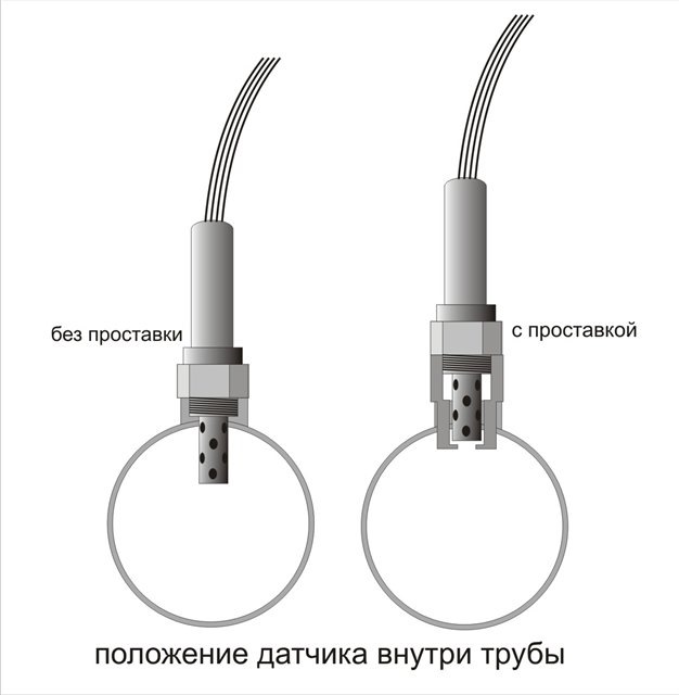

в общем после того как были убраны все катализаторы машина при тапке в пол стала выдавать ошибку второго лямбда зонда, того што на выходе, покурив форум Galant club'a нашёл паренька Weldmaster, который и занимался обманами лямбда зондов, пообщавшись с ним, он кинул мне чертёж!
вот и он, мож кому пригодится
как это всё работает?! когда мы прокладывает прямоточный выхлоп естественно не предусматривающий катализаторов и прочего борохла наш лямбда зонд находяшийся на выходе из системы (в моём случае катализатор №3 был после второй лямбды) начинает давать ошибку такого характера якобы первый катализатор не работоспособен так как на обоих зондах одинаковые показания загазованности, в следствии этого комп начинает бороться с газами дабы выкинуть их меньше, машина начинает тупить основательно и жрать бензин как бешеная, в моём случае это был расход 29 литров на 100 километров пути, задача данной проставки немного выдвинуть лямбда зонд из трассы и ограничить некоторую часть газов проходящих к зонду…
схематически это выглядит так

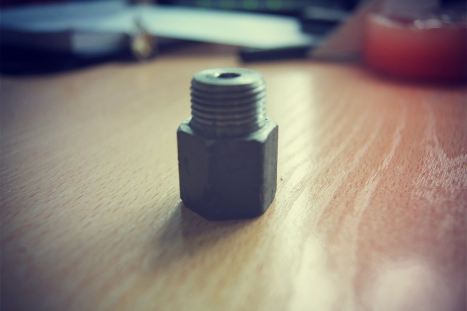

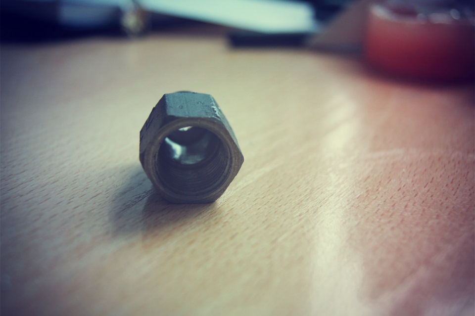

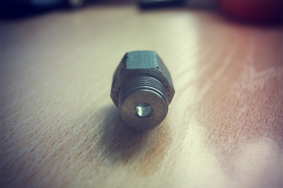

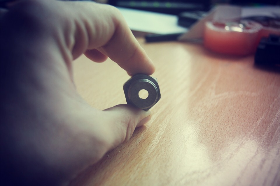

такс ну чтож чертёж на руках, нужно двигать к токарю, закатываю они мне заряжают 7000 тенге, пффф я просто ах*ел… нет спасибо говорю я им) двигаю на работу, вежливо подкатываю к нашему токарю, дядя Лёша хоть и вредный, но всё же согласился мне помочь за… пачку сигарет :) и вуаля! вот и проставочка
такс ну чтож чертёж на руках, нужно двигать к токарю, закатываю они мне заряжают 7000 тенге, пффф я просто ах*ел… нет спасибо говорю я им) двигаю на работу, вежливо подкатываю к нашему токарю, дядя Лёша хоть и вредный, но всё же согласился мне помочь за… пачку сигарет :) и ВУАЛЯ! через 10 минут проставочка готова

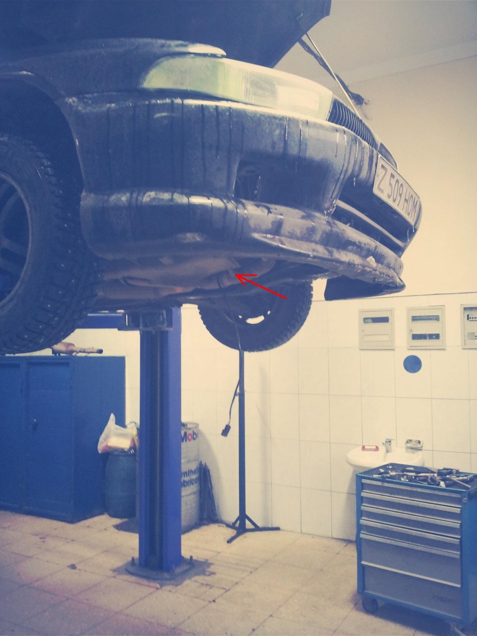

далее летим к Андрею на Авто Люкс так как самому туда залезть не представилось возможности! 1000 тенге за работу отдал и всё ок!

Проставочку лучше из цветнины делать под медную шайбу ибо прикипит не вывернуть.
Да нах её выворачивать, если избавляться от проставки то только при замене на прямую трассу
При установки проставки сталкнулся с такой проблемой как теснота. Получилось сначала вкрутить лямбду в проставку а потом все это в тракт. А выкручивать ее может потребоваться при кончине лямбды.
ну если только так)))
братец а почему отверстие было именно 6 мм?
у меня на проставках было 1.3 мм
и если больше то сразу чек загорялся
незнаю друг не я это придумывал, проект взял у человека который этим занимается в москве

Спасибо за чертежь! Мне сделали на заводе за 500 р., только заборное отверстие надо не 6 мм, а 3 мм.

повезло что есть ому сделать, я спрашиваю токарей, мне заряжают о 40$, за такие деньги можно обманку купить
40 за такую же штуку?
да, по этому же чертежу… дорого потому что видите ли очень тонкая нижняя стенка
