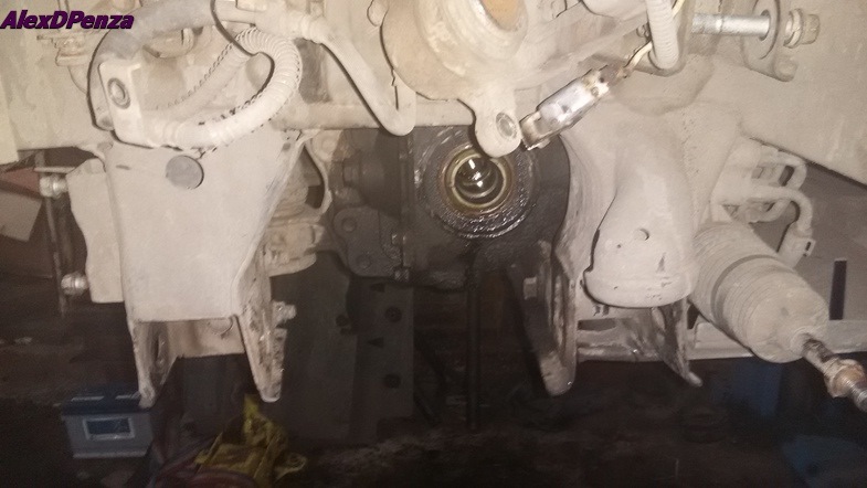

Запчастей не полке было много, правый шрус в сборе в том числе. Он и раньше у меня чуток люфтил, потому заменили сальник в мосту. Тут я бы хотел отвлечься. На форуме Сорент на это место делают втулки, однако я изучил и понял, что шрус садится в подшипник, и фиг знает куда там ставить втулку. Буду наблюдать за этим местом…
На следующий вечер мне предстояло самое веселое занятие — изъятие саленблоков из рычагов. Сначала горелками выжгли саленты, а вот потом… ШЕСТЬ часов работы зубилами и молотками, чтобы вынуть эти гадкие обоймы из рычагов
Самим рычагам тоже немного от зубила досталось — они крепкие, переживут :)
Чтобы не повторилась история с моей прошлой поездки в Новороссийск (тогда на обратной дороге у меня развалился левый передний ступичный подшипник и почти 1000 км я ехал на эвакуаторе), профилактически был заменен и правый передний подшипник
А теперь небольшой ликбез. По микрокаду у нас стоит подшипник 50310-3E101 Однако этот гадкий подшипник имеет пластиковую обойму, и у него проблемы с герметичностью. Как оказалось, более правильно ставить подшипник 50310-3E102 у него стальная обойма и он более герметичен! Его я и поставил.

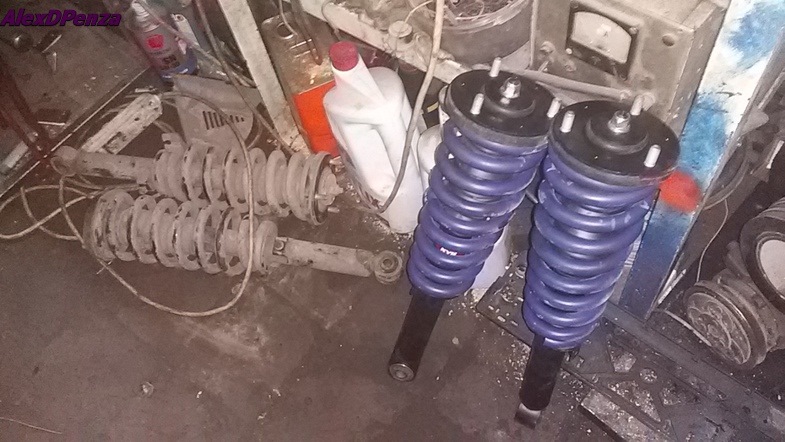

Ну теперь можно собирать… ага, счас… После установки передних стоек выяснилось, что тормозные шланги упорно не желают вставить на свое место. Небольшое расследование и вывод — перепутали стойки местами. Казалось бы, делов-то поменять местами. ФИГ! у нас надо ставить верхнюю чашку правильно, а нам собрали естественно неправильно. Чтобы провернуть чашку — зажимали стойку в тисках, брызгали смазкой на стык пружины и резины и нехилой монтировкой проворачивали чашку.
Сделали как надо, и стойки (KYB) поставили на законное место. Шланги тоже без проблем заняли положенные места.

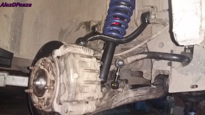

Ну теперь можно и за заднюю подвеску браться. Для начала выкинули лишнюю сломанную деталь

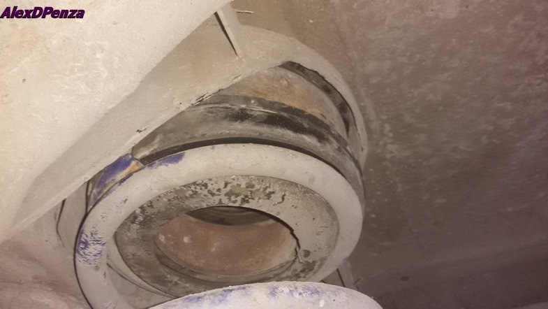

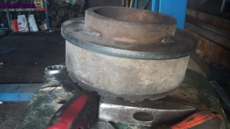

Теперь пора ставить проставки на задние пружины. Как я писал выше — на H&R в заду я катаюсь с осени, но проставок не было. Теперь есть. Взял проставку, которую я точил для родных пружин. Привалил к ней кольцо из стали 8 мм
Получился вот такой примерно бутерброд (только еще и со стальным кольцом)
на машине это выглядит теперь вот так
Протянув все болты, Сорента выехала на вечерний асфальт. Очень удачно рядом оказалась Сорента Sanekk63 потому моя Сорента позировала на фоне черной Соренты :)
А получилось примерно вот так.

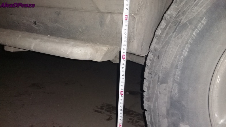

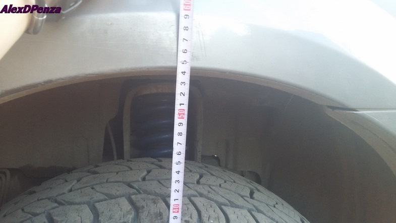

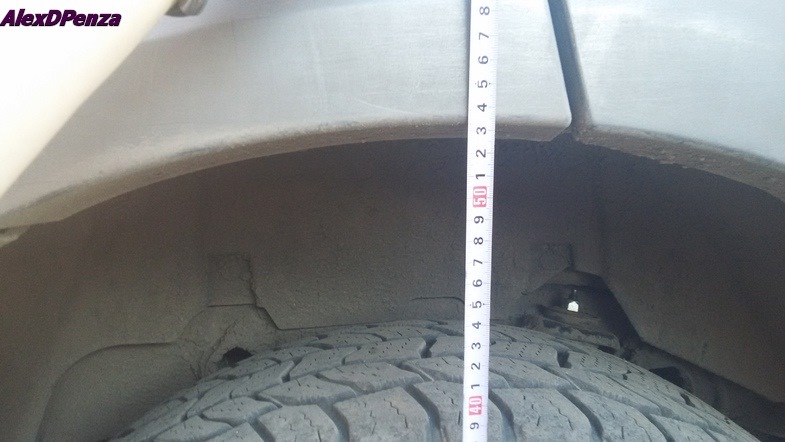

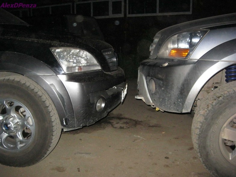

Вечерние замеры показали расстояние от центра переднего колеса до крыла — 57 см! Я был в легком шоке. Ночь Сорента простояла, днем я покатался чуток и поехал на развал-схождение. Поехал к мастеру, к которому я езжу лет 10 уже. За 600 рублей и 20 минут он выставил развал-сход передних колес. Однако я заметил, что кастор он выставлять не стал. Поездив полдня я понял, что мне не нравится, как едет Сорента, и я стал искать другого мастера. Один мой друг — перфекционист, посоветовал станцию, совсем рядом с моим гаражом. Сегодня утром я приехал туда, мастер посмотрел вчерашнюю распечатку, погладил все 4 колеса, и сказал — "заезжай!" Час он возился, три раза перепроверял, катал машину, смотрел на экран компа (а там было гораздо больше информации, чем на первом стенде), и в итоге за 1000 рублей он выставил развал-схождение. Получилось ИДЕАЛЬНО. Теперь я реально наслаждаюсь машиной.
ДА! После этого я повторил замеры, и вот что получилось
Перед 54 см
Зад 53 см
Когда была конфигурация "спереди родные пружины+проставка 25 мм, в заду пружины H&R без проставок" — расстояния были:
спереди 48 мм
сзади 47 см
Общий вид теперь примерно вот так
Теперь буду посмотреть, что получится. Если будет не по феншую, то чуток увеличу проставку над задними пружинами. А может и так останется. Сейчас машина стоит ровно, но страшно думать, как встанет, если загрузить багажник вещами для рыбалки, или подцепить прицеп.
