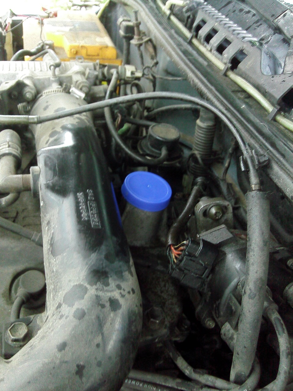

И ведь уже не первый раз я забываю её закрутить! Первый раз чёрт миловал — как лежала на крышке тормозного бачка, так и осталась там (чудобл). Но то я по трассе ехал…
В этот раз боковые перегрузки выкинули её к едреням.
И что делать? Расстройствие… Поиск по форумам показал только то, что я не одинок, но никаких решений не предлагал. Поэтому для всех последующих растяп пишу сей тег (для поисковых систем) —
потерял крышку маслозаливной горловины на G16 ?!
БЕЗ ПАНИКИ!

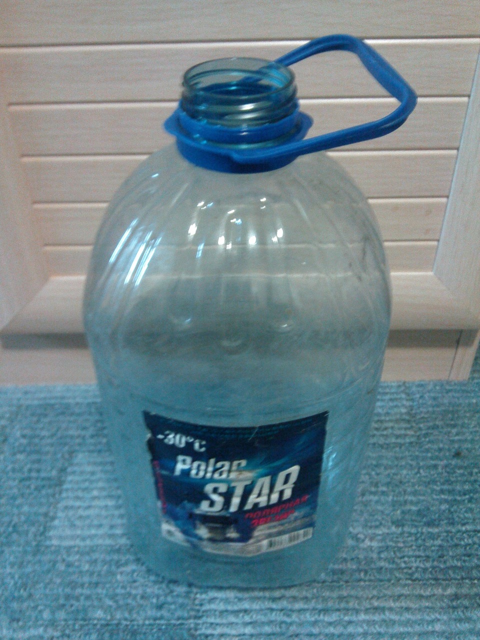

Пока найдёшь\закажешь на Экзисте, натяни на горловину крышку от баклашки с жидкостью для омывателя. Сидит как там и росла. Газовать пробовал;)
