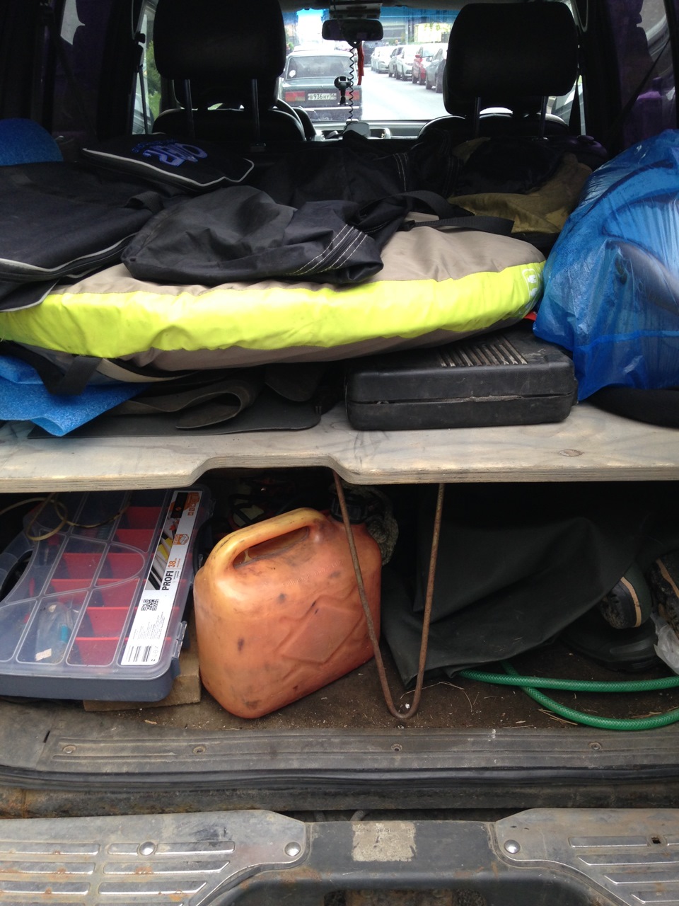

Уже давно, как и многие борюсь с экономической стороной содержания Паджеры… Вот в прошлом году и пришел к конечному итогу- ставить ГАЗ. Разных мнений очень много, и положительных и отрицательных, но если выбирать суть из всей писанины, то толком ничего плохого так сказать никто и не смог. В общем итог: в июне поставил себе газ, фотографировать установку — смысла нету, кому надо — сделаю, отправлю… там честно говоря ничего сложного и нету… во всяком случае, для меня — "любителя" попробовать. ИТОГ — 2 недели машина простояла на даче в разобранном состоянии — были свои нюансы, но тут ведь как у большинства — сроки горят, время идет… 15.06 планировался выезд на рыбалку. Скажу проще — получилось все что хотел. Расход в рублевом эквиваленте получился примерно 3000рублей на 1000км, много это или мало — незнаю, каждый по своему рассчитывает. Мне понравилось, во первых — хороший запас топлива на автономность, во вторых все таки как не крути — газ значительно дешевле бензина. Везде конечно есть свои нюансы, как например количество газовых заправок в Карелии… НО — за пройденные 2,5 тыс. км. 3/4 пройдено на газу, расход примерно тот же, что и на бензине, может немного больше, но незначительно. Пройдя путь от г.Пушкин(юг СПб) до Петрозаводска(к сожалению расстояние не засекал) сжег 66литров газа — где то могут врать заправки, машина была загружена по самые нехочу… поэтому тут тоже все условно(по примерным расчетам около 450км, и это по 17 с копейками рублей за литр газа…). Но и это в принципе не самое главное, что хотелось описать… Для удобства в машине было немного изменено багажное отделение. Сфоткал буквально пол часика назад, соответственно багажник то забит всяким барахлом… но смысл понять можно. Потратив немного профилей, которые уже давно ждут своего часа(в переди прицеп…)

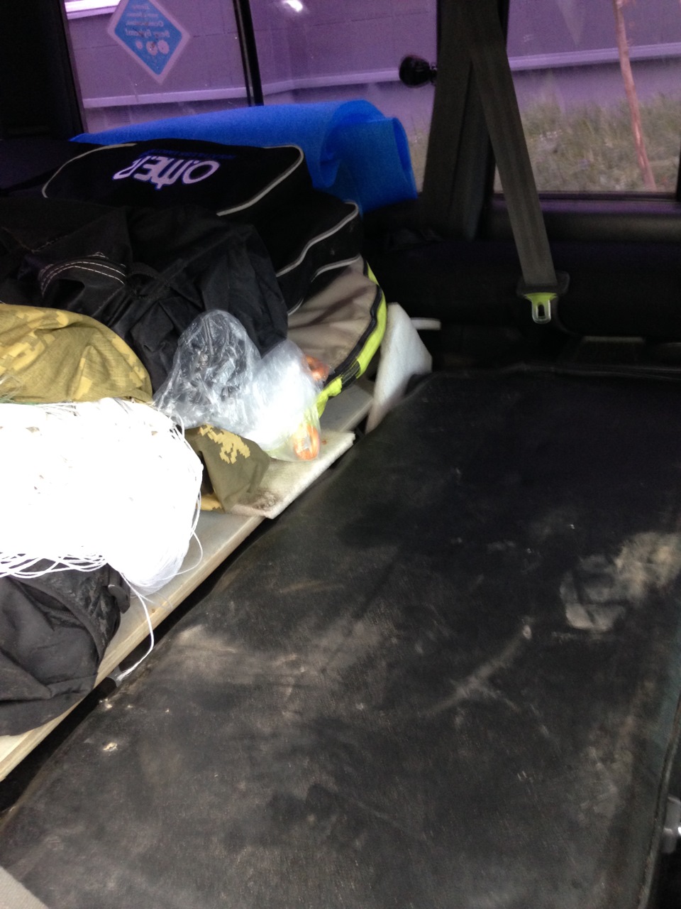

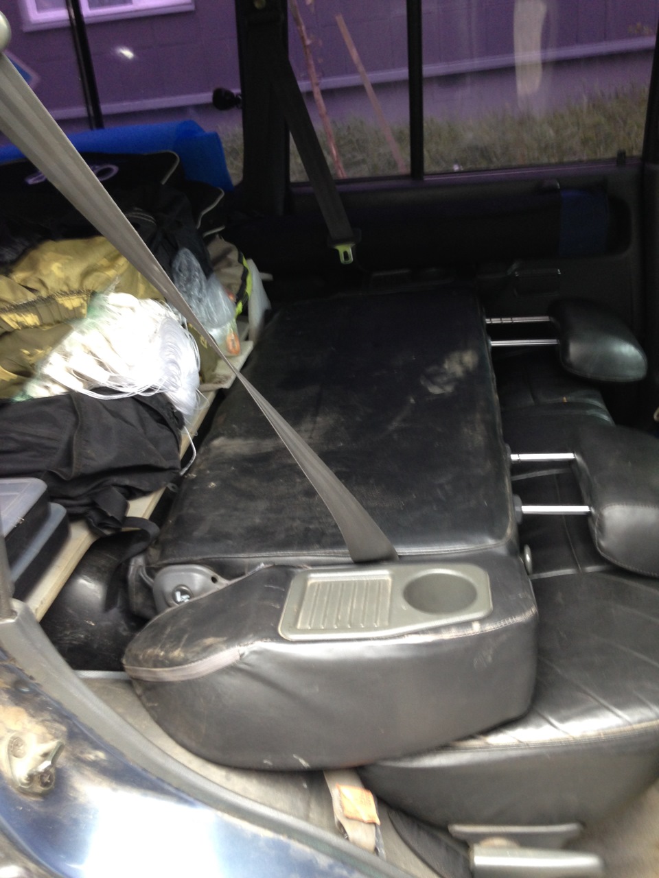

В общем опробовали тогда же… в Карелии — спать довольно таки удобно,

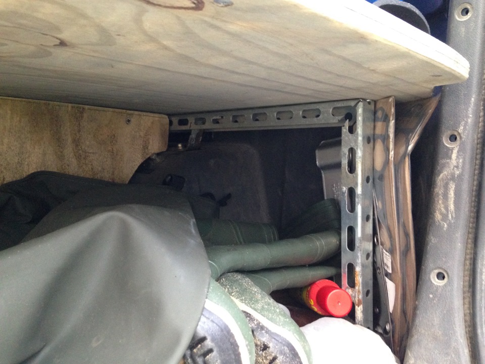

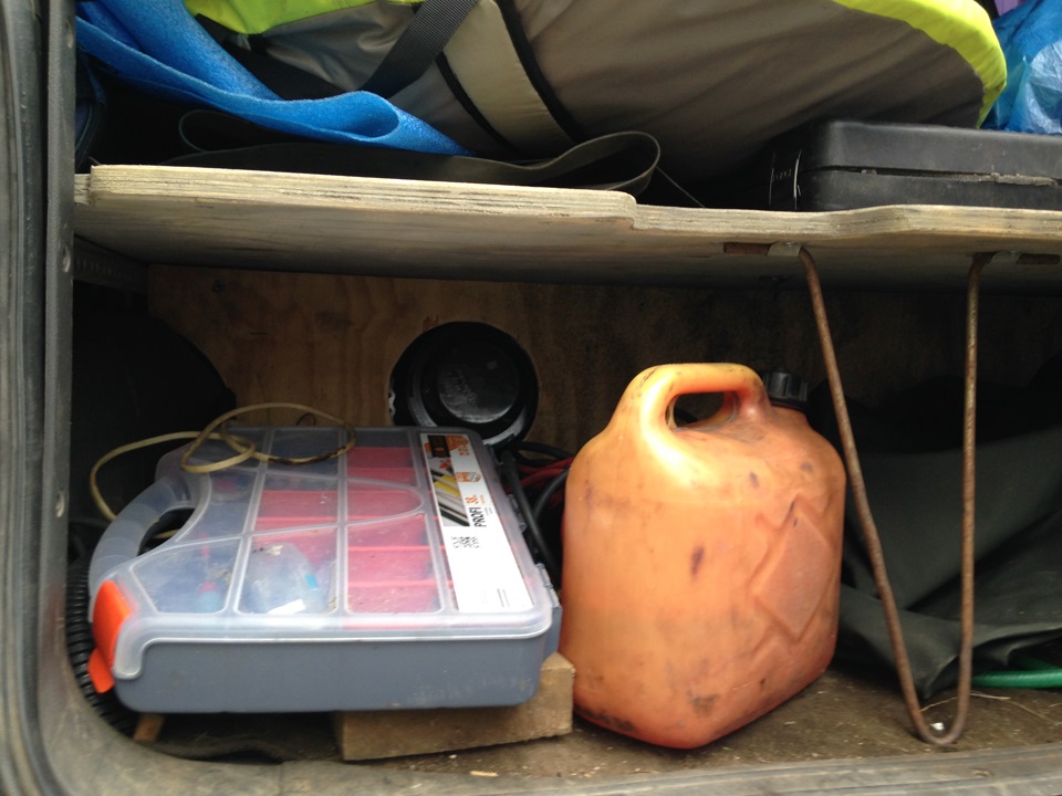

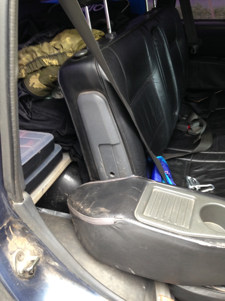

да, кстати, думаю кому то станет интересно — ГБО б/у, все вместе вышло около 8т.р. — 4-е поколение, STAG-300. Баллон на 100 литров — стоит поперек — подпирает пластик в багажнике, сидит очень плотно.
Задняя полка — сделана на петлях, т.е. до перегородки баллона поднимается вверх, снимается за 3 минуты посредством отвертки, но в принципе мне наверно уже не надо, детская коляска в сложенном состоянии итак нормально помещается. Для крупногабаритных грузов — есть прицеп…
