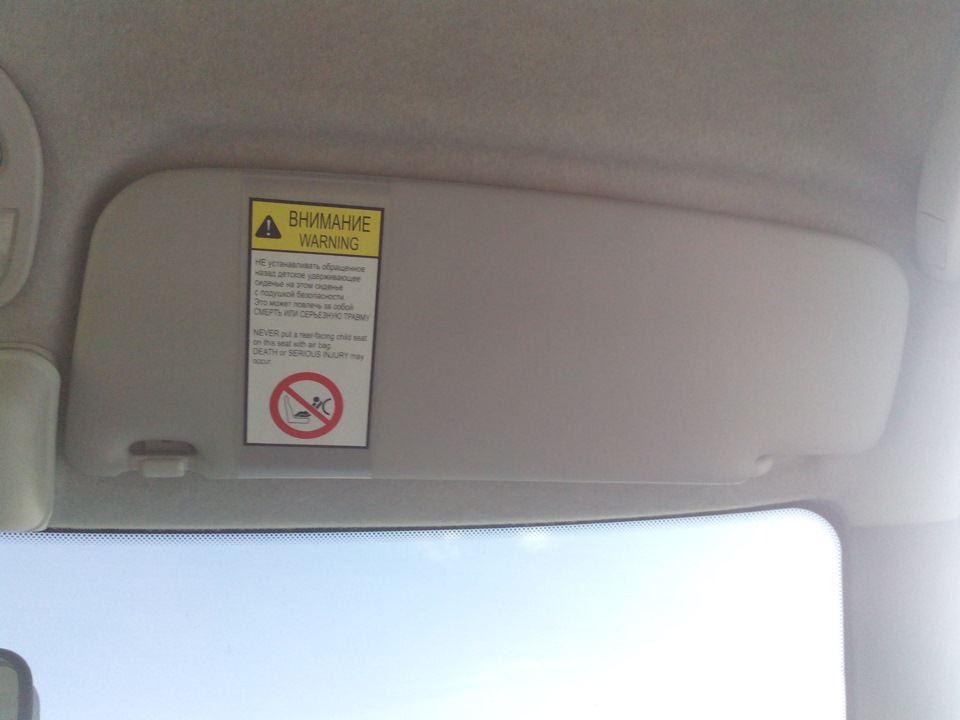

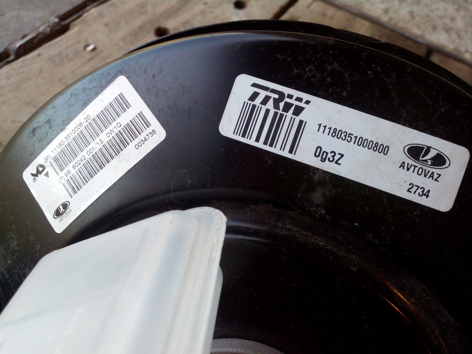

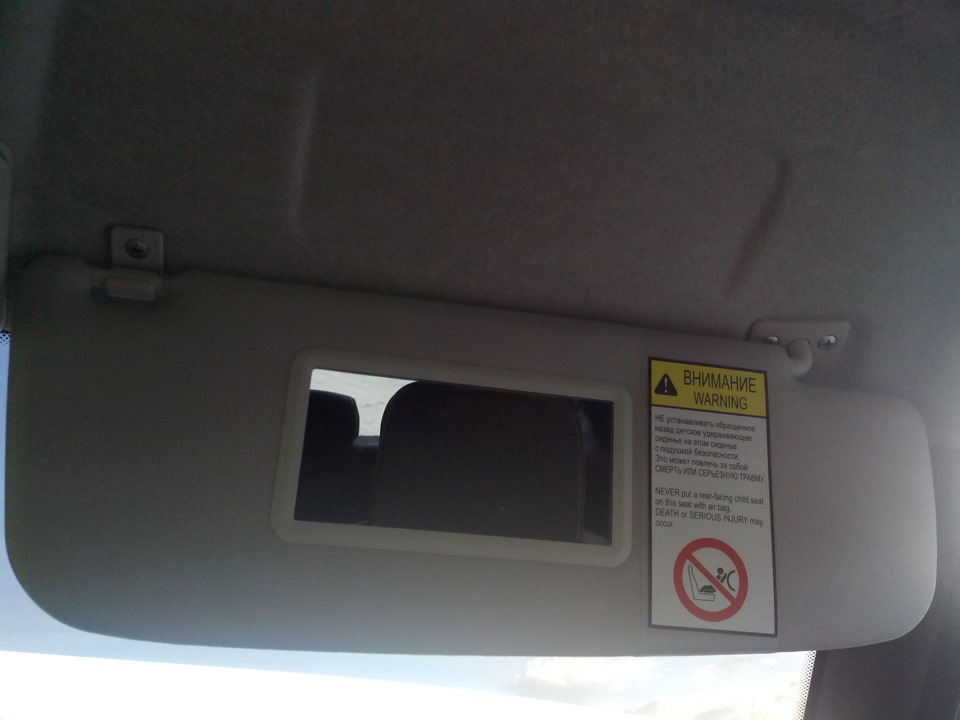

Прикупил ВУТ от лк2-гранты и солнцезащитные козырьки от гранты люкс . Козырьки установил сразу . сделаны они намного качественней и прижимаются к потолку аж с хлопком . зеркало больше стока а ват кармашек могли и по шире сделать . ВУТ TRW 10 дюймовый в сборе с гтц ставится на гранты и лк2 люкс . тормоза с ним очень резкие . почти как на ино . а на Лкс будут ещё лучше . Установлю после 13го как с Анапы вернусь

он не 10 дюймов, один в один со штатным от лк 1, а он 9 дюймов.
www.drive2.ru/l/7408522/
спорить не буду по высоте одинаковы но он толще, значит и объём другой, сравни www.drive2.ru/l/7408522/
что то не понял, а козырьки от стока, чем отличаются?
Лучше фактура и жёсткая пружина . зеркало больше

Интересно, чем отличаются ВУТы 21920-3510006-00 и твой 11180-3510006-20, мож кто знает?
Первые цыфры это модель авто

козырьки один в один встали без переделок?
Как сток . советюю ещё и крючки поставить от гранты
ок, спасибо

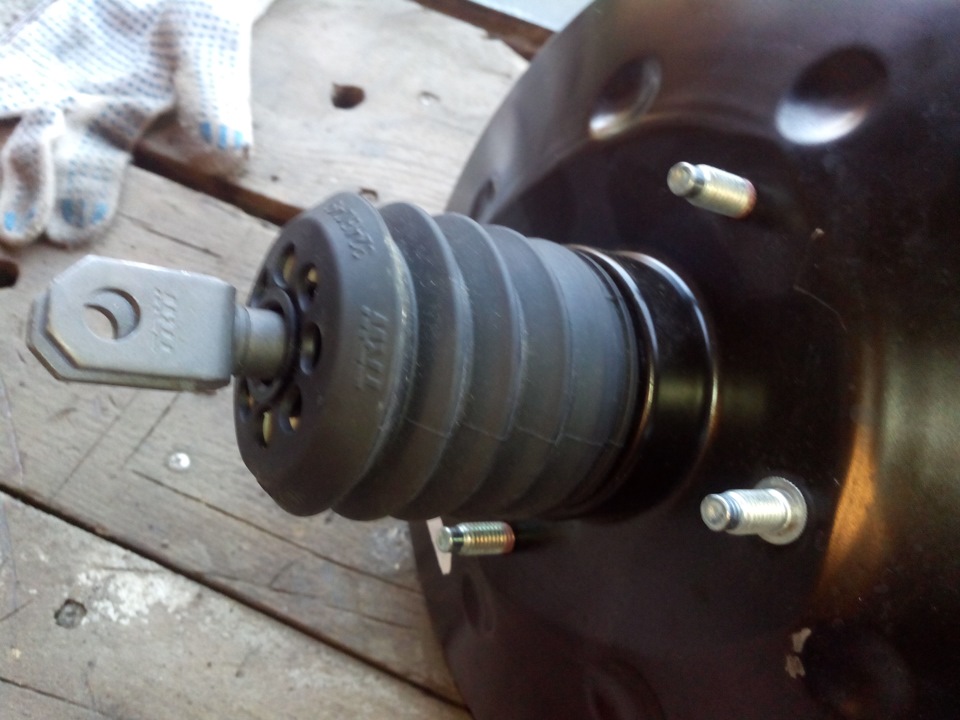

А не подскажите, ВУТ Калины с Приорой взаимозаменяемы? Или длины штоков к педали тормоза будут разными?
Шток то 100% на приоре длинней . на приборах тоже сейчас такие ставят . номера его незнаю
По каталогу на приоре идет калиновский ВУТ. Так что скорее всего и такой встанет.
Если шток наварить то встанет
На приоре — идет калиновский ВУТ.
В пятницу при мне ставили калиновский на приору без переделок.
Может с десятым путаешь? Десятый без переделок точно не встанет.

То есть чисто теоретически, данный ВУТ применяем и для семейства Приор
Теоретически — да, единственное отличие из-за которого может не подойти — шпильки крепления, на черном их четыре, а на старом две.
Хотя не уверен, что это сыграет роль, т.к. на мою машину 2007 года встают оба.

какой размер вута? ставится без проставки между вут и кузовом как опелевский и шнивовский?
10 дюймов как и шнивовский . только ставится штатно

Да уж, с таким разбросом цен не поориентируешься =( А он (ВУТ) точно 10 дюймов? Я читал на просторах тырнета, что он 9, просто там в нем характеристики подкрутили.
Маркировка как и на шгивовском и размером больше

Алексей, по фото ВУТ все коды в экзисте ввожу — не по одному не могу найти цену-наличие. подскажи пожалуйста кат. номер данного ВУТ?
11180351000620

Козырьки хороши, у меня за полгода не провисли нисколько.
Я родных кронштейн переворачивал . тоже держан неплохо . но не вовсе положениях фиксировались . а это неудобно
Переворачивал кронштейн на 180 у родных совсем не понравилось, были мысли даже от иномарки какой-нибудь заколхозить, но прочитал про грантокозырьки, поставил и всё устраивает.
