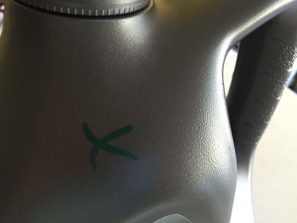

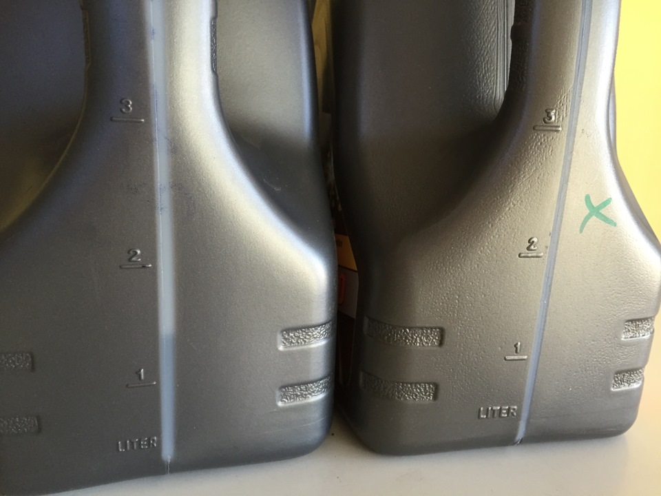

Поделюсь своим опытом, а именно приобретение поддельного масла.

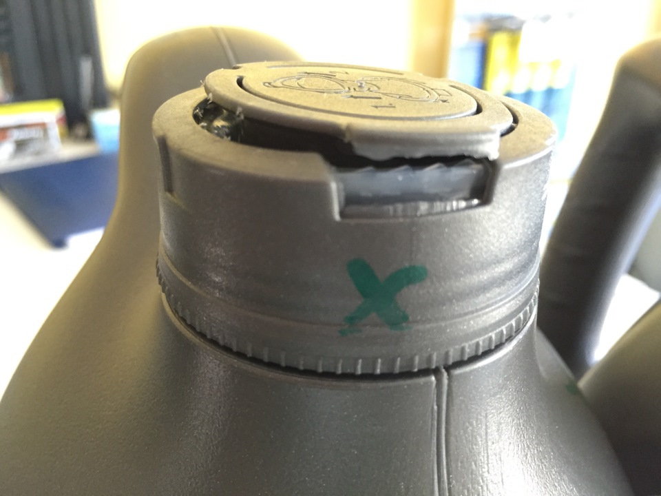

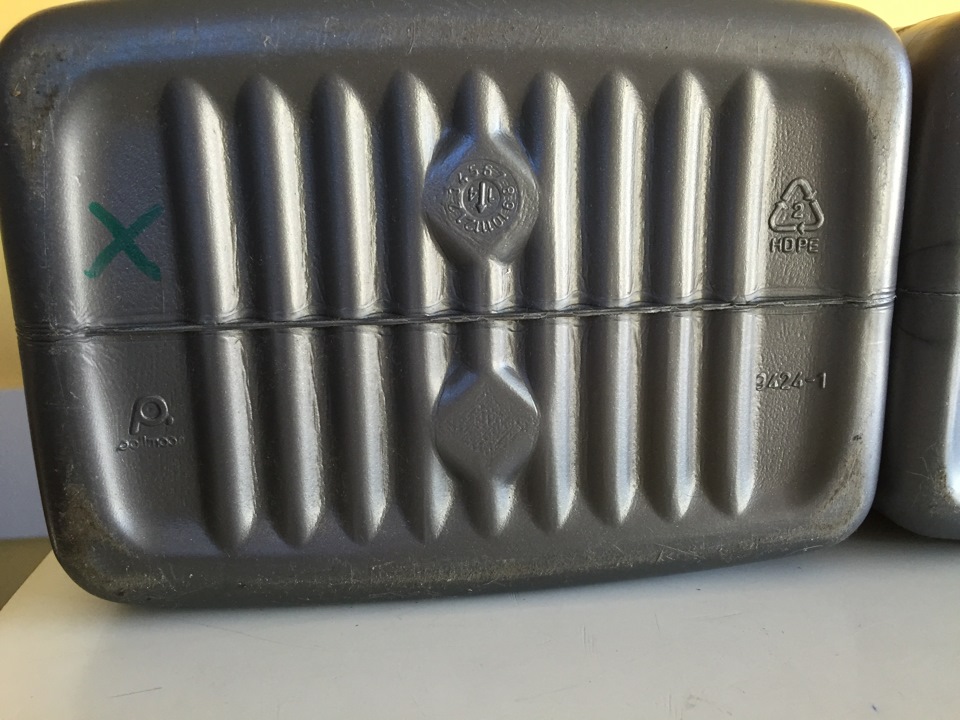

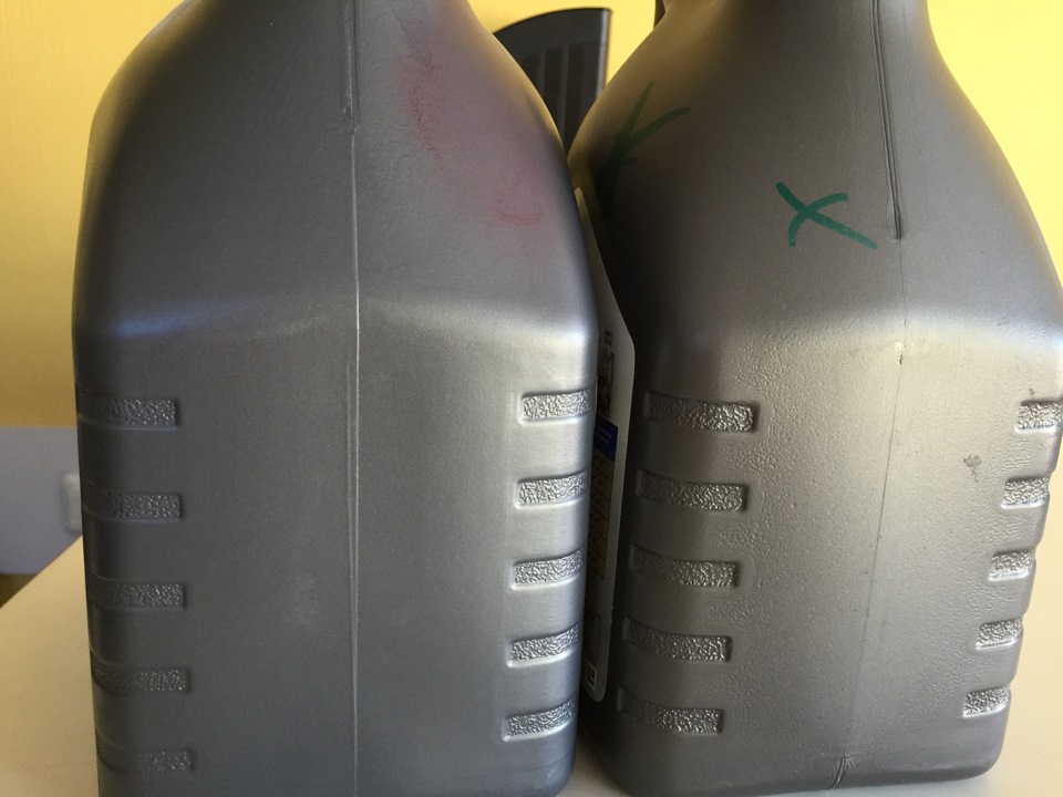

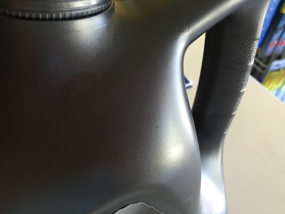

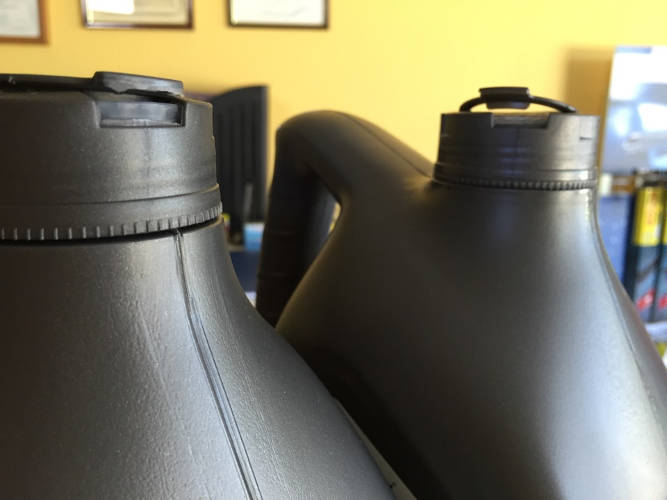

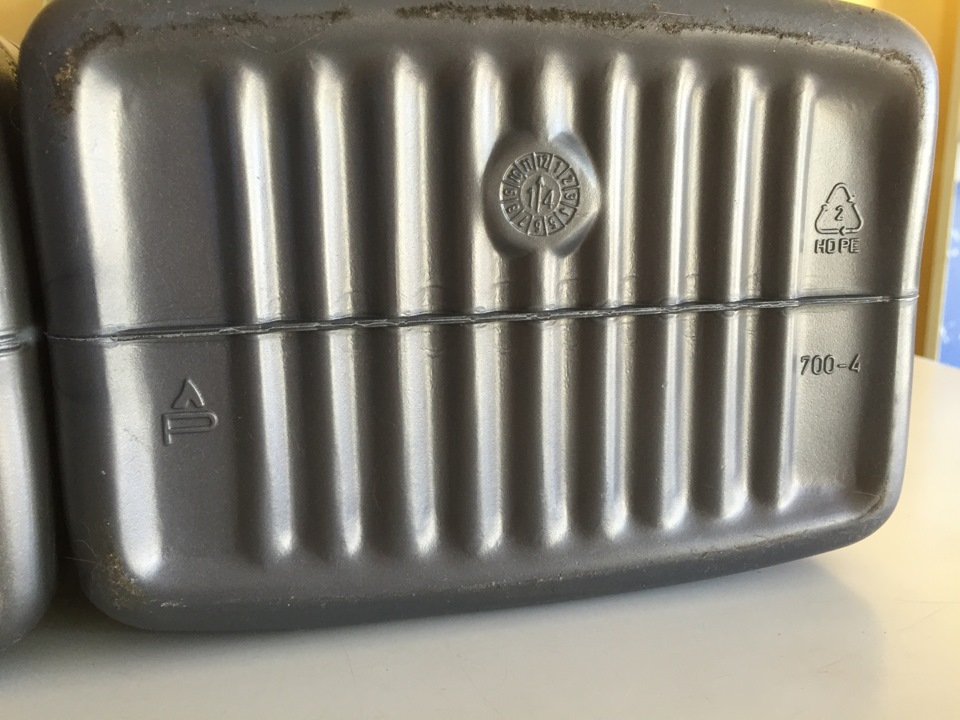

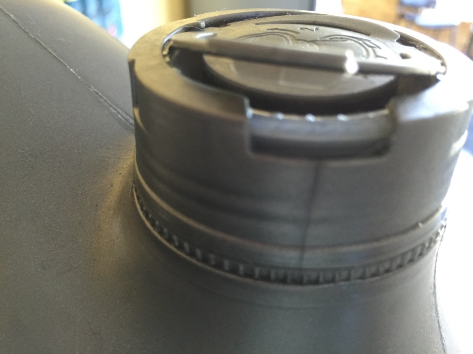

Заказал человеку через одну известную крупную компанию в Санкт-Петербурге, масло Mobil 5w40. Это масло по закупке было самое дешевое 1360₽ и шло оно из города Смоленска. Через три дня получил товар, а через час понимаю что это подделка. Причем понял это буквально на ощупь, пластик канистры очень рыхлый и с заусенцами. При тщательном изучении канистры, нашел много не стыковок. На фото может будет не видно, но канистра подделки темнее пластик и сама наклейка. Когда держишь рядом оригинальную канистру из недавней партии и подделку, то сразу разница видна. Все можно сравнить на выложенных мной фото. Канистру подделки мне нормально открыть так и не получилось, только так как на фото. Горлышко из канистры так и не вылезло, а пробка из жесткого и хрупкого пластика и везде заусенцы на пластике. Сама пробка к канистре прилегает не плотно есть зазор, у оригинала его почти нет.

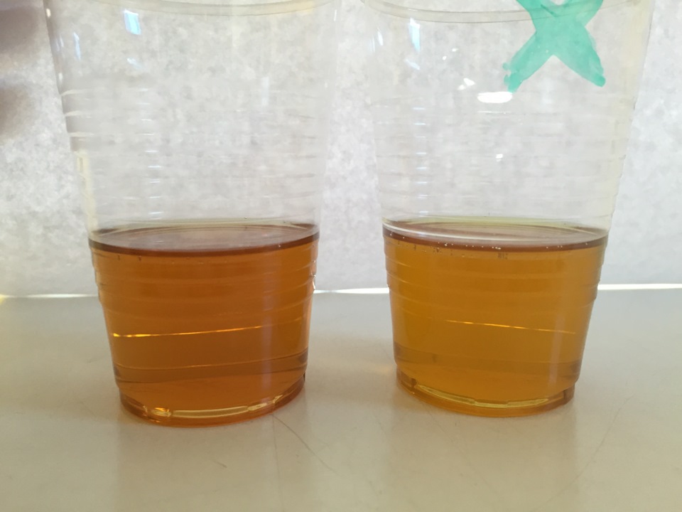

Цвет масла почти не отличается, единственное подделка пахнет женным маслом.
Поставщику я отзвонился, они извинились и в ближайшое время заберут товар и вернут деньги.
Всегда отслеживаю качество деталей и такая грубая подделка попалась впервые.
Поддельный экземпляр для удобства, я пометил крестом)
Будьте внимательны когда приобретаете запчасти и цена дешевая конечно должна настораживать.
Всем добра!

Грубую подделку ещё можно отличить, а вот более качественную очень сложно. Хотя бы надо по внешним признакам искать отличия, примерно как в ролике показано и я примерно описал в своём БЖ. Внимательно осмотреть канистру, наклейки и пробку.
Надо открыть канистру и отлить часть масла в пластиковый стаканчик. Этот стаканчик поставить в морозильник и дать замерзнуть, если масло превратится в сгущенку то у тебя подделка. Масло 0w40 очень стойкий к низким температурам и замерзать как минералка и полусинтетика не должна!
только что смотрел канистру- жидкое. на улице -2.
фотоотчет по канистре в бж сделаю завтра)
-2 мало, лучше в морозильник положить масло)

Но понять можно по многим факторам. И пробка срывается, а не откручивается и заусенцы сразу должны насторожить на канистре. Цена конечно слишком дешевая не должна быть.
В идеале, можно взять свою старую канистру и сравнить с канистрой нового масла прямо в магазине. Все сразу станет понятно, даже особо не напрягаясь)
А мб просто партия другая?
Нет, исключено! Не первый день работаю в это сфере. Mobil никогда не выпустит такой некачественный пластик и вонючее масло.) Поставщик даже отпираться не стал!
