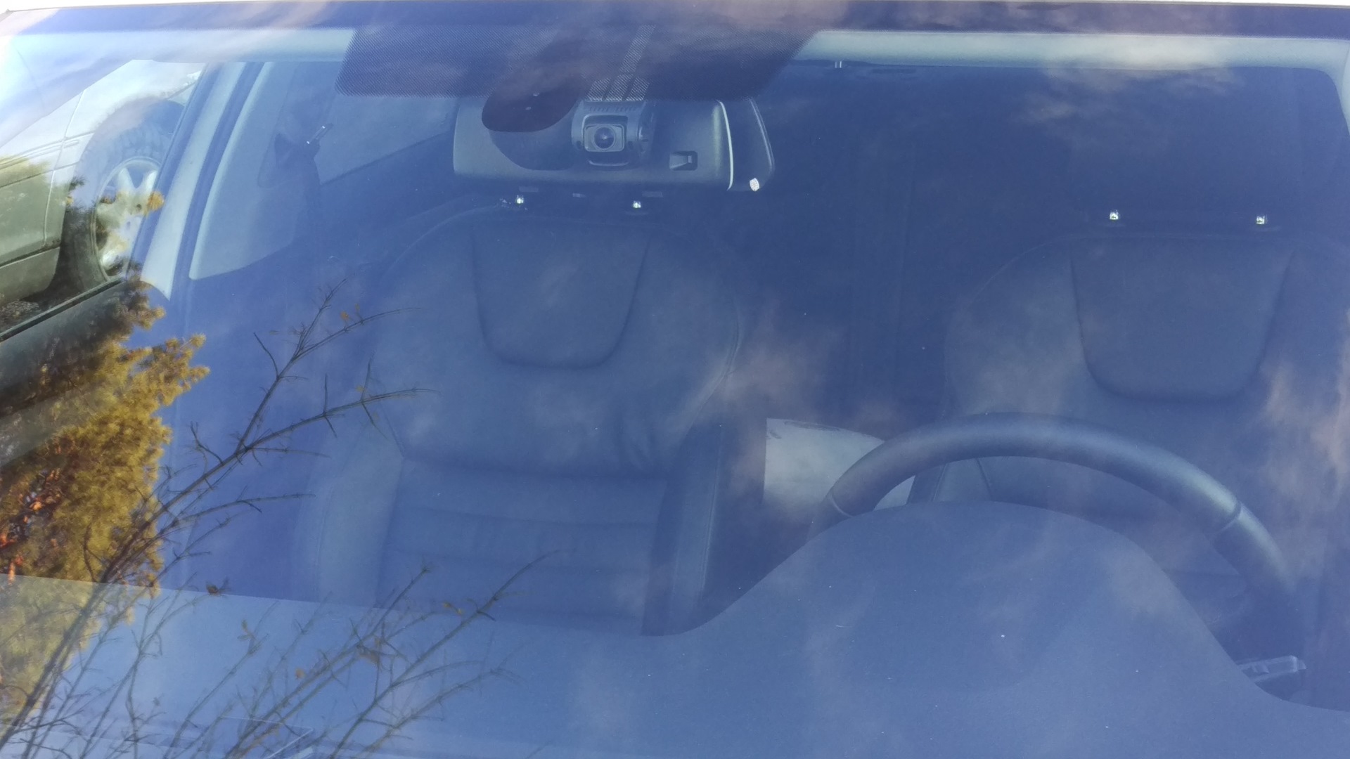

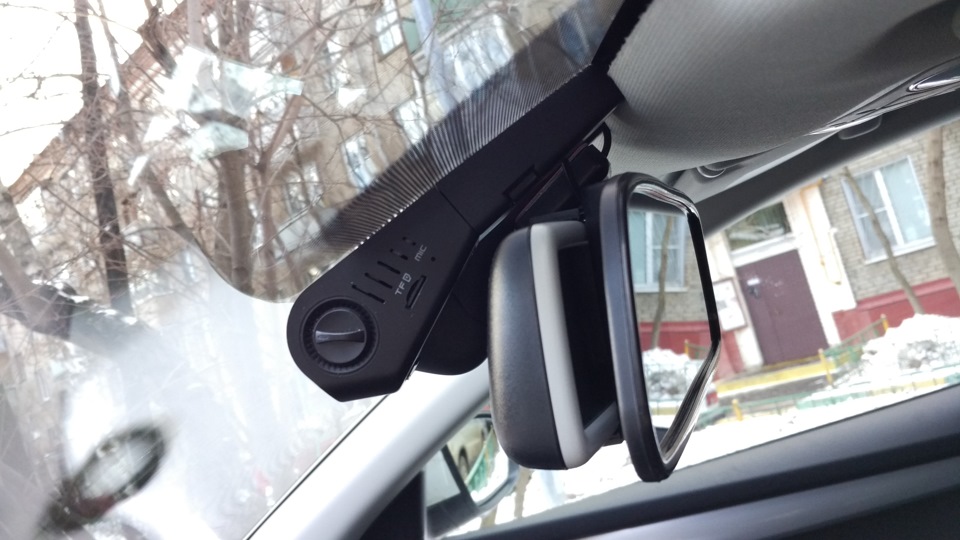

Началось все с поиска регистратора, поиски были долгими и мучительными. Хотелось найти похожий на штатное оборудование и благо китайцы сделали такой

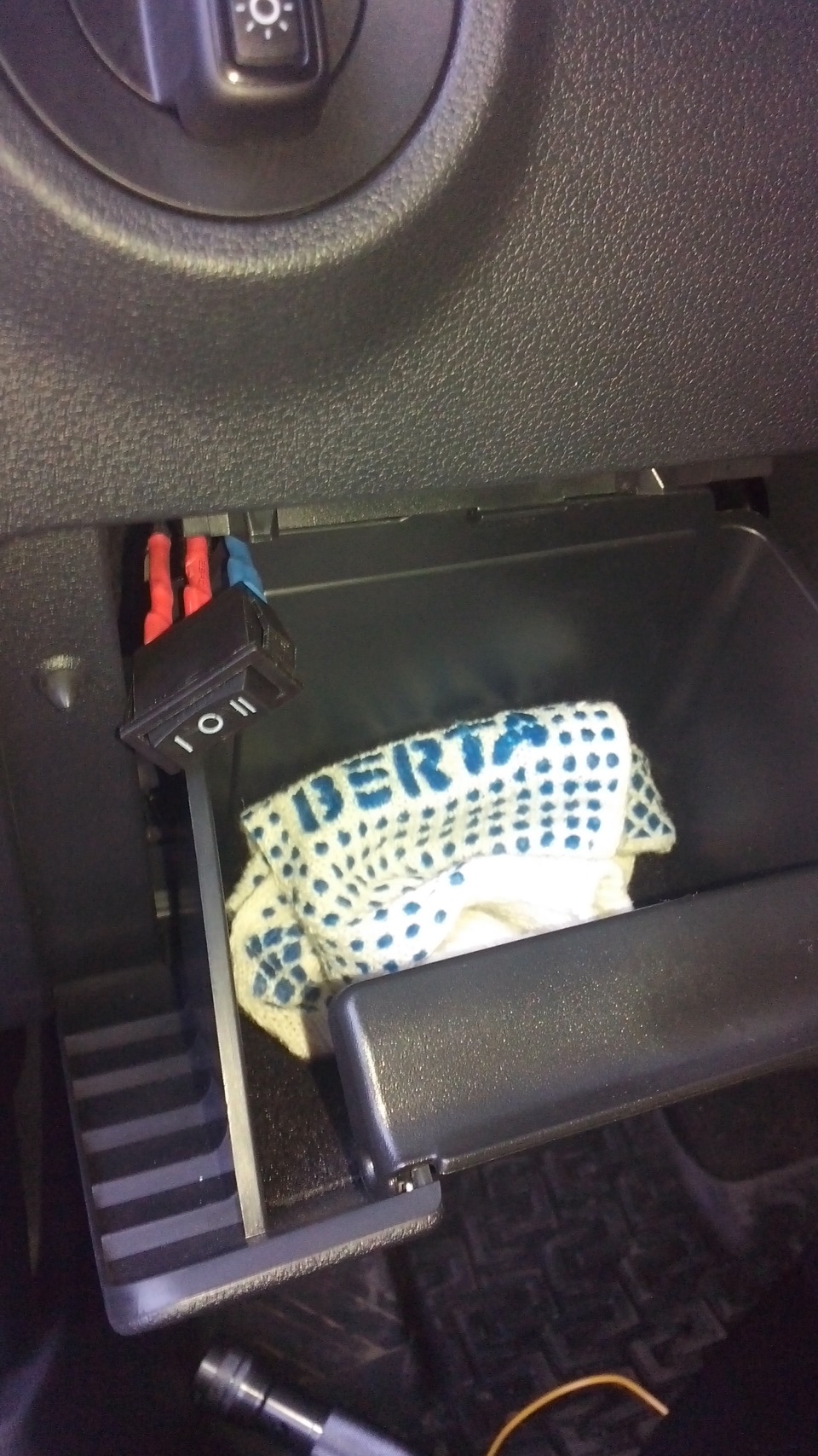

Потом встал вопрос как лучше подключить…
1) Хотелось сделать сел завел машину и он включился.
2) Машина на парковке, ты в магазин, и нужно чтобы он тоже работал.
В итоге решил подключиться через кнопочку "колхозницу", к штатной кнопке на А7 это сделать невозможно, я пытался, просил электриков разных но увы, так как у нас не отдельные кнопки, а блок кнопок с одной платой :(

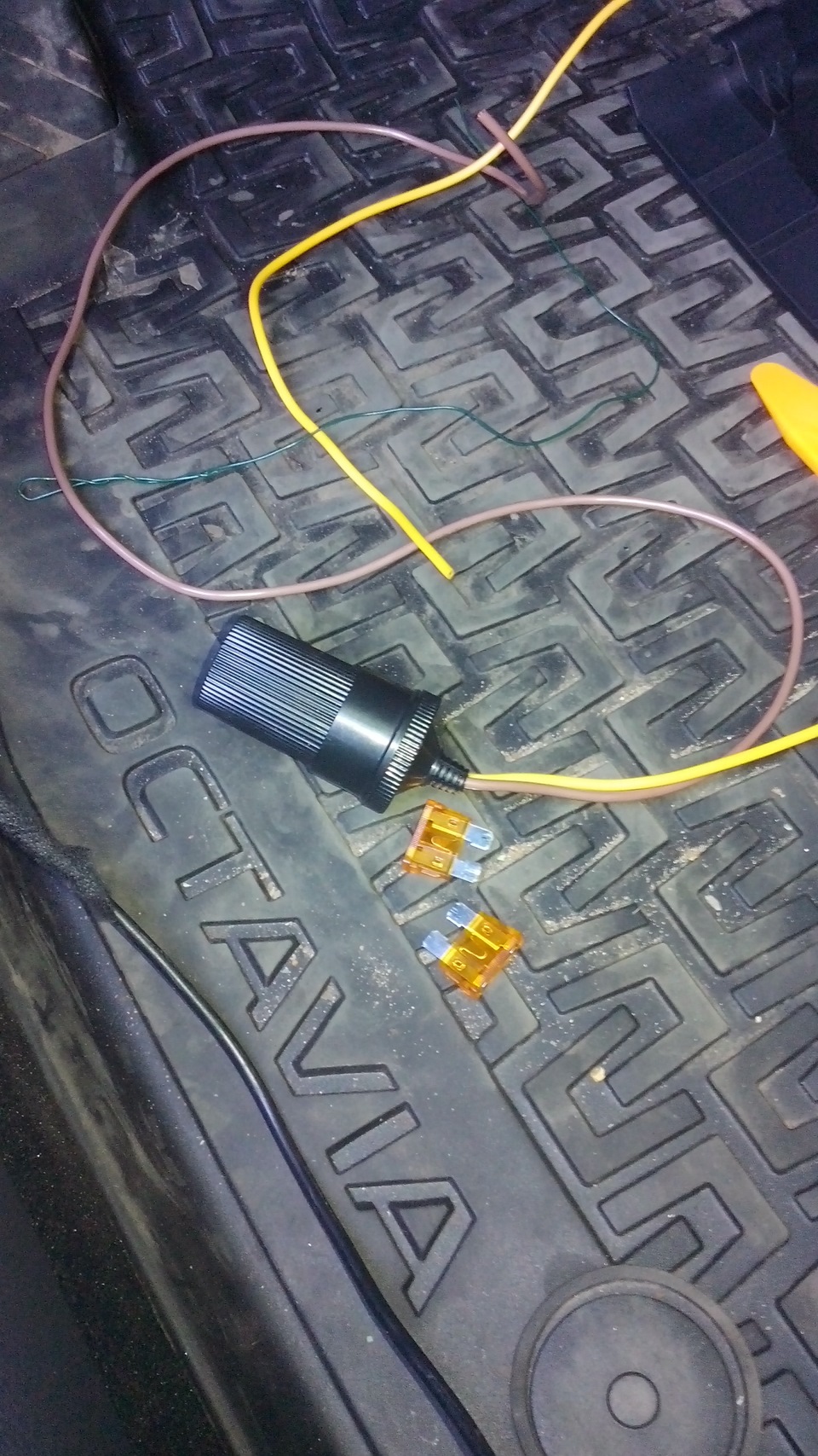

Купил розетку, провода, пины, предохранители, кнопку-переключатель трехпозиционный.
Первая позиция постоянный +, вторая позиция от замка, ну и среднее положение выключена совсем.
И пошел процесс сборки и подключения.

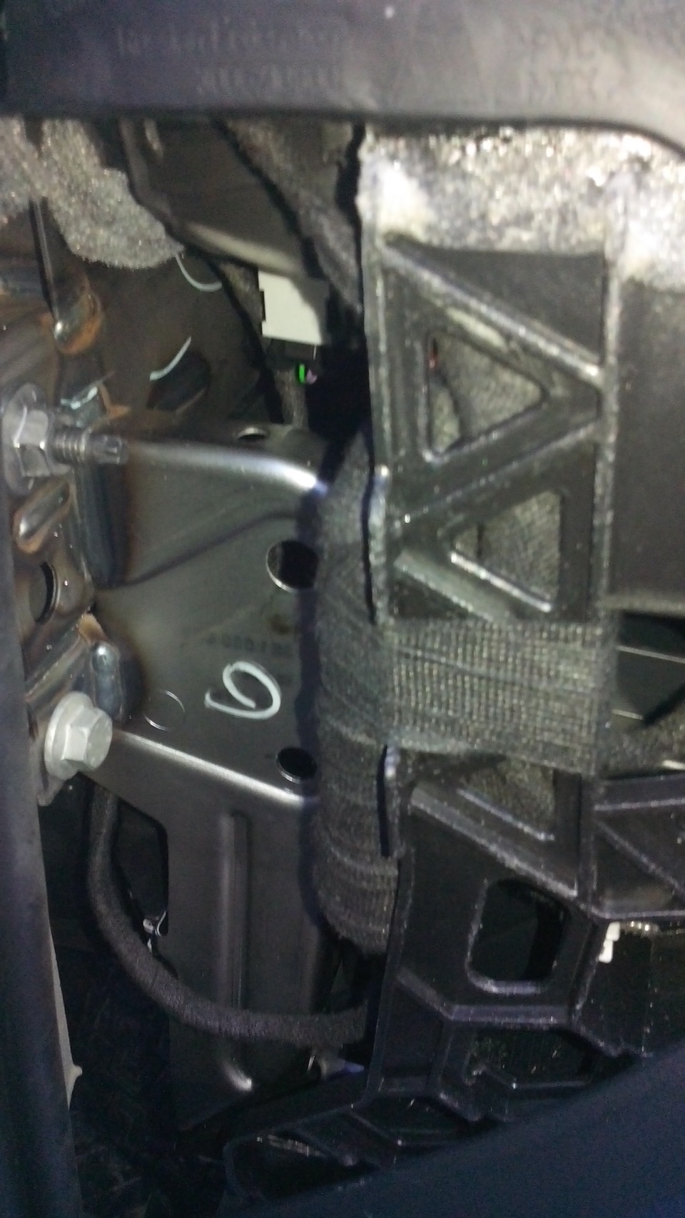

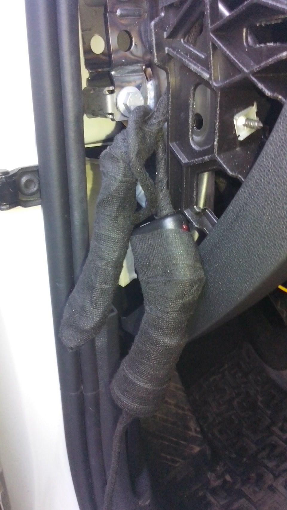

Провода от регистратора запустил через потолок и левую стойку.

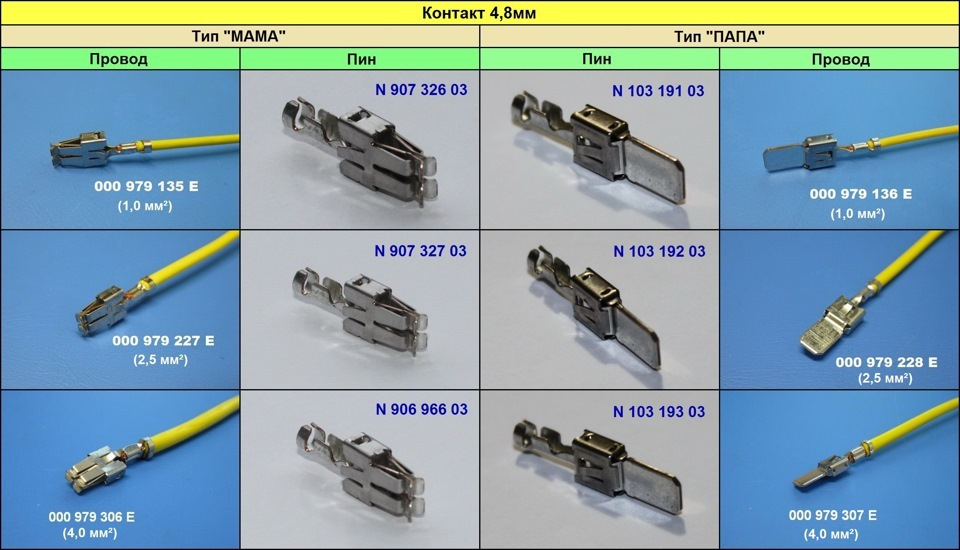

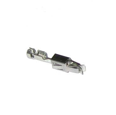

То есть вот из это таблицы, ширина зажима 4,8 мм
Мне нужен под 4 мм.кв а он по маркировки N 906 966 03.
да все верно, не обратил внимание, что этот пин с 906 начинается )))
Спасибо, буду заказывать.
Пока нашел только на АлиЭкспресс за 50 шт 11 Usd.
Может есть где взять поближе и подешевле.
там есть дешевле по 10шт, наберите в поиске 926965-1
Спасибо но я уже купил, и установил.
25 шт в упаковке по 35 руб. шт

Большой пред: Пин N 906 966 03 — это под стандартное реле в колодку, я правильно понял. Не могу найти точные размеры этого пина. Купил на разборе реле с колодками, нужно заменить все пины в колодке, не хочу паять провода, хочу как положено в колодку сразу пин обжать.
Доброе утро. Под большой предохранитель пин начинается с N 907, а дальше какое сечение провода.

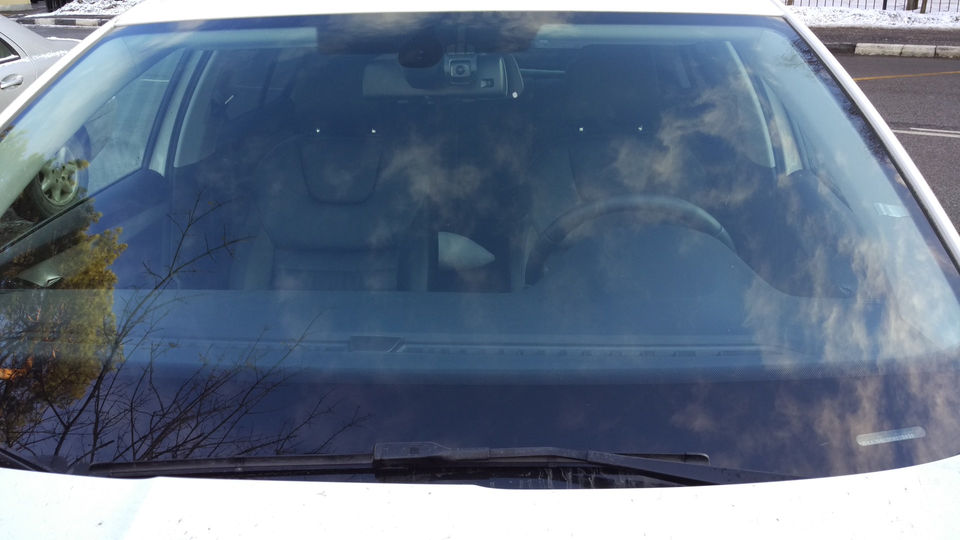

Тоже такой себе хочу заказать) Встает по феншую. Как реально камера снимает, достойно или?
Днем отлично, ночью с хорошим освещением хорошо, в полной темноте с шумами можно поставить 3+.
А в целом нормуль.
Для меня стало решающим при покупке, скрытая установка приближенная к "оригиналу" )))
Да я тоже именно из за этого его и хочу взять. Вот второй месяц все не решусь)

а в 44ый и 48ой надо маленькие или большие пины покупать?
Привет, большие, только под сечение провода подбирай и все.
А как правильно снять этот бардачек под левой коленкой?
Да очень просто, у бардачка есть вверху язычок, смещаешь бардачок левее чтобы язычок встал под углом и тихо на себя тянешь, можно еще помочь чем нибудь распереть вверху это место как бы давя вниз на язычок.
Спасибо!Завтра буду пробовать.Лишь бы ничего не оторвать)
Да нормально все будет, там пластик эластичный, да но без фанатизма :)
epcdark
А накладку снимал с левой стойки когда провода тянул?
нет, оттянул аккуратно и проложил, так же и потолок.
Прям как с завода, только кнопку в перчаточном ящике пристроить осталось.

Подскажи номер пина для маленьких предохранителей.
Добавил
спасибо
клевый регик!
как работает — не глючит?И с проводкой здорово!
я по другому тащил, у меня кнопка включения в крышке главного бардачка располагается
Спасибо. Да норм, работает пока исправно. Да хотел врезать в стенку ящичка, но что то жалко пока резать :)
когда в машине сидишь экрана не видно?
Нет, он и не нужен. Один раз настроил и всё. Экран отключается через 30сек. Поставил спящий режим.
поделись ссылкой на регистратор
ru.aliexpress.com/item/Fr…sh-Camera/2038539074.html
