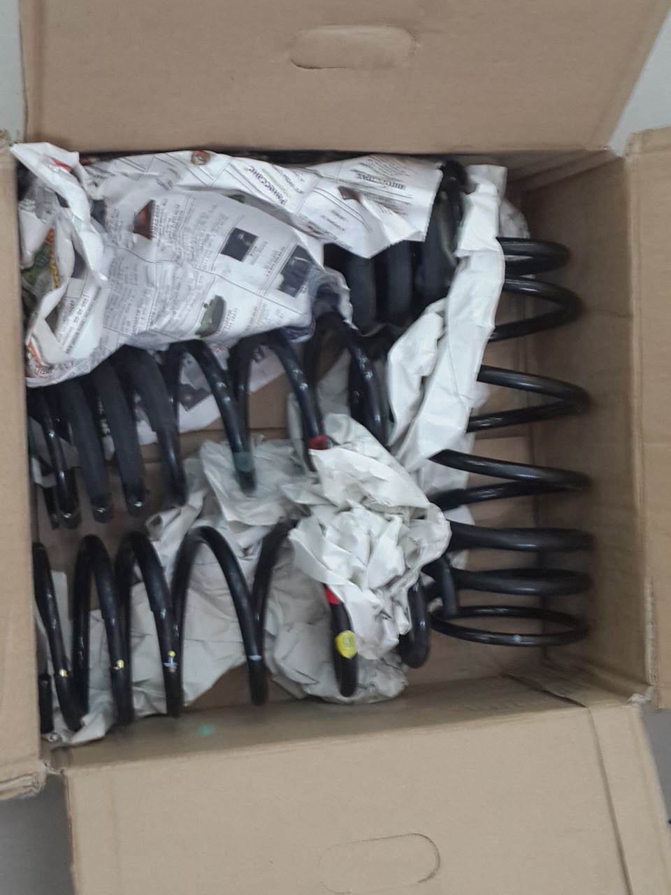

Очередная 16тая денюжка потрачена! Трипицотное ожидание зеленого счастья и вот оно… Я по-моему ПЕРВЫЙ НАХ, кто кладет опыт в корзину, а пружины в магазину)

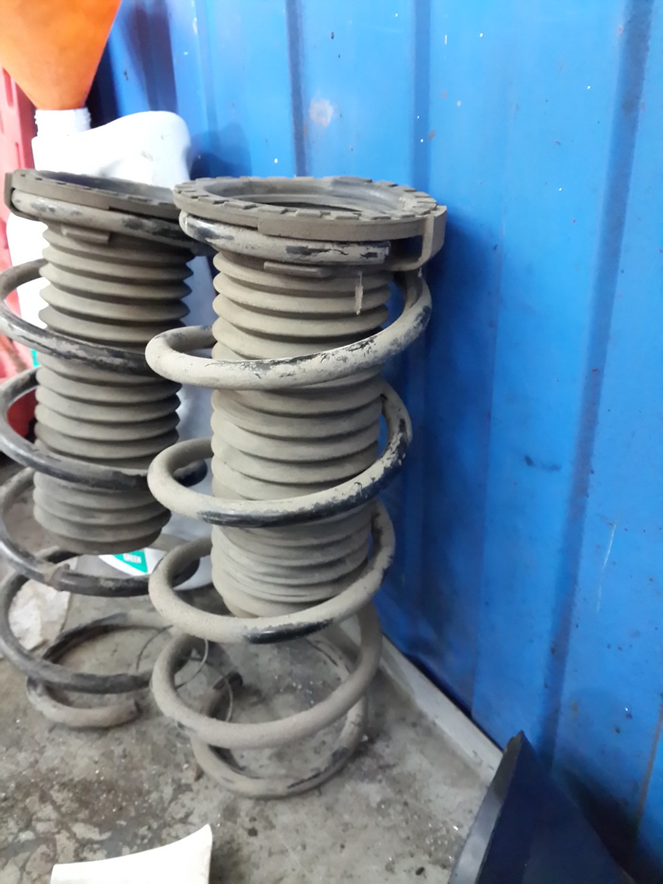

Вот он — кусочек феди2)))

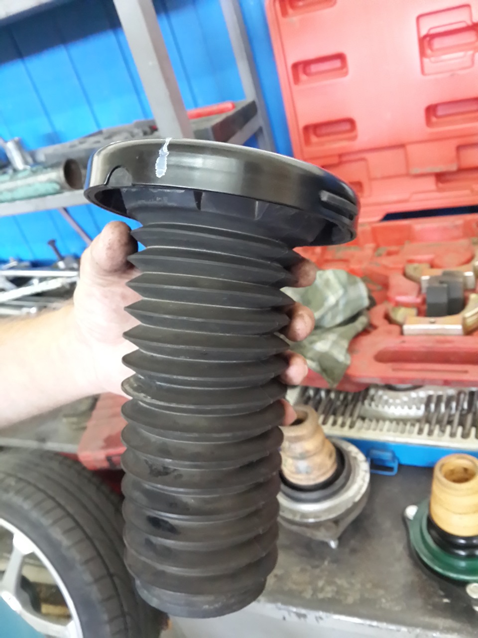

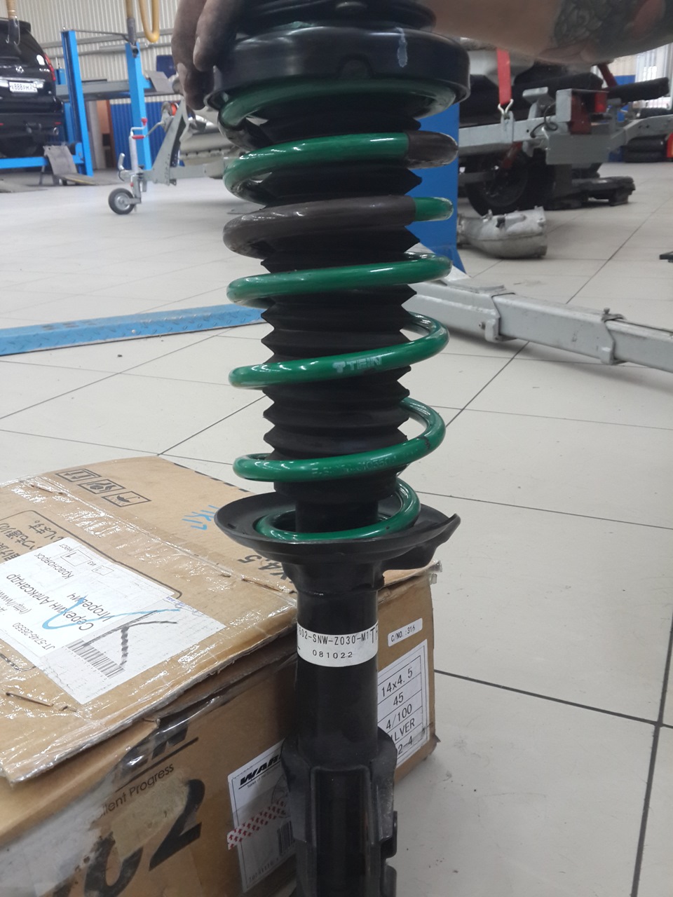

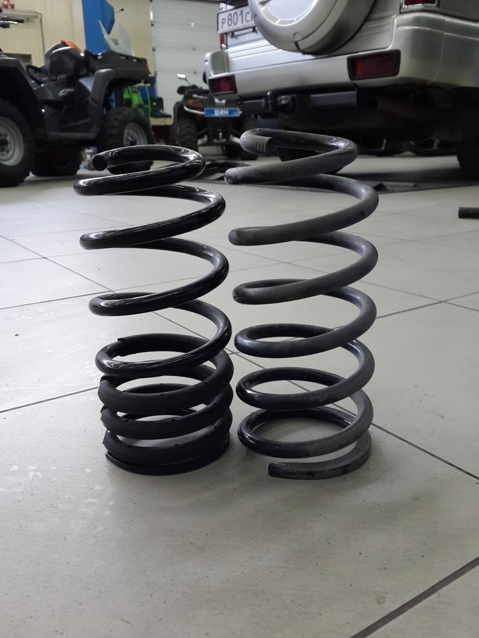

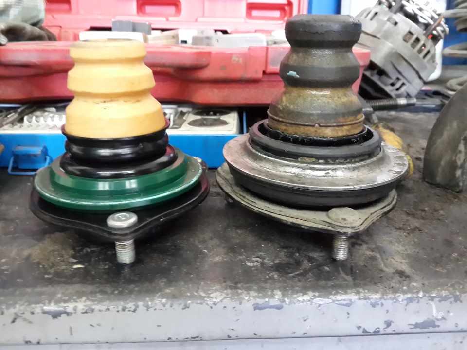

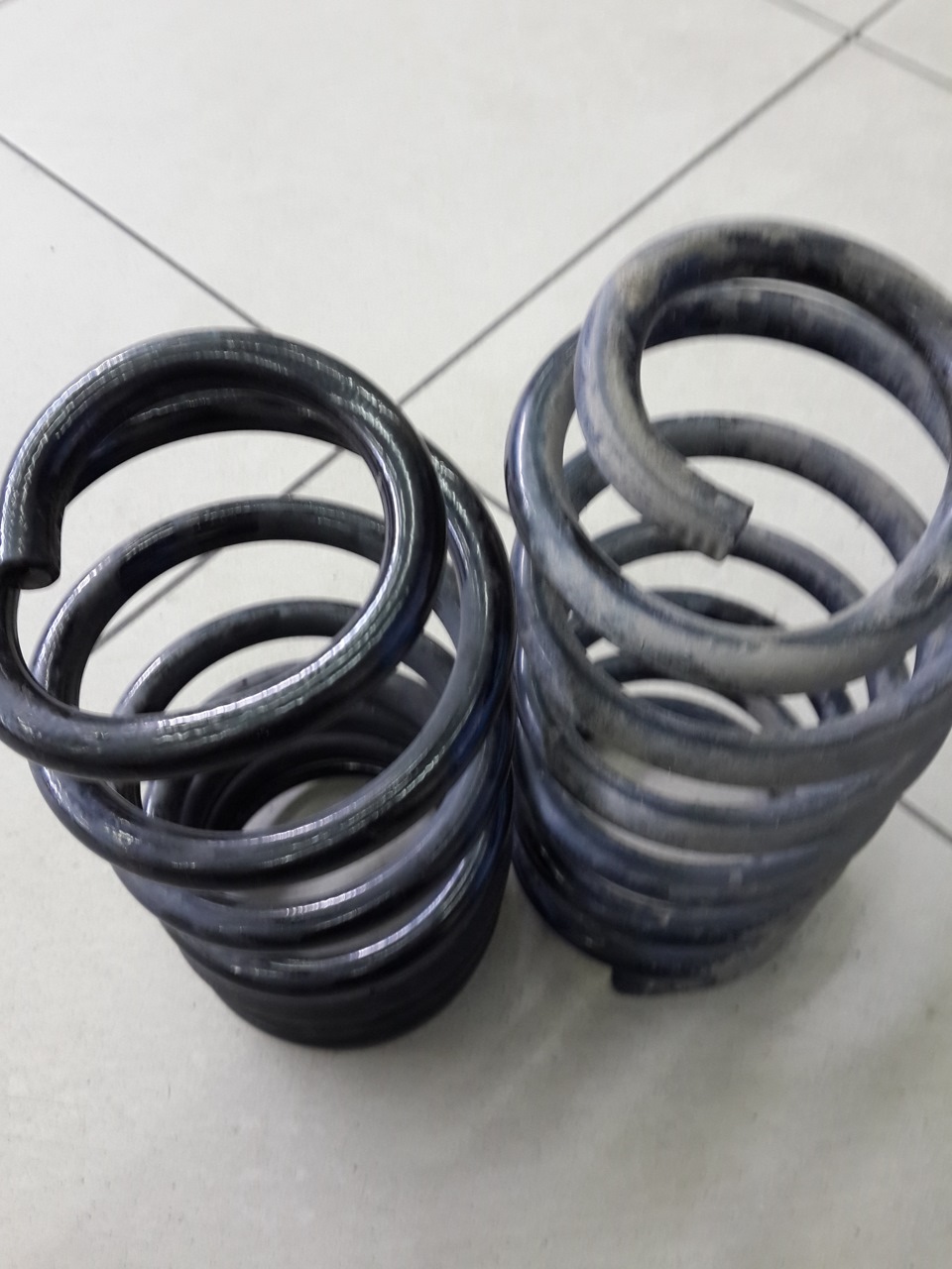

Подвеску от FD2, которая была заказана и привезена с япы — СРОЧНО дербанить! И тут я наткнулся на запись Ромы а именно коммент его цитата:
те что от ФД2 встанут если купить:
51688-SNW-Z01 х2
51402-SNW-Z01 х2
и можно это 51726-SNW-Z01 х2 (опорные подшипники)
Для задних пружин ничего докупать не нужно
Оооо… Давай смотреть каталоги — разные детали с нашими! А я по опыту знаю, что если в хонде артикулы разные — на деле так и есть! Лан, подождем-увидим подумал я…
Ну что сказать? Прав оказался Ромби! Только нужны чашки и пыльники! Сами опорники подходят наши… Визуально на фото все видно! Объясню подробно, как поставить пружины от тапка на сток FD1…

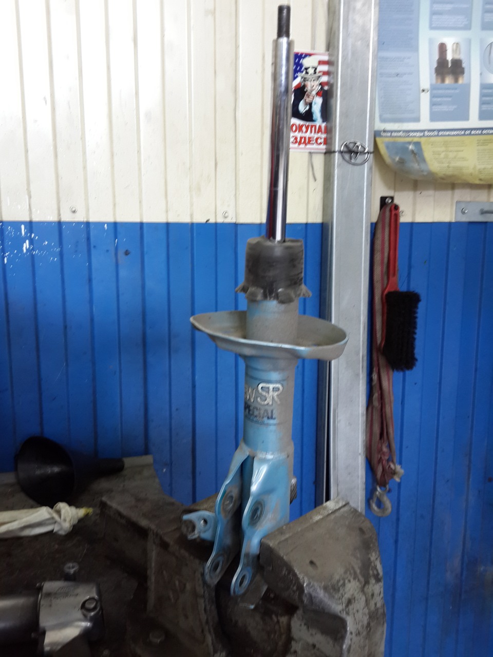

-Дербаним подвеску от FD2
-Дербаним перед сток и вытаскиваем переднюю стойку
-Берем опоры в сборе и сравниваем, что не так

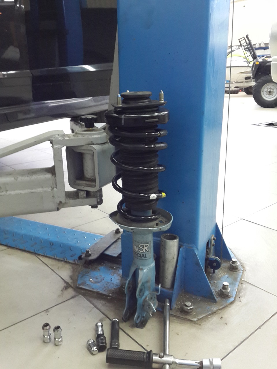

И начинаем собирать все назад
Получаем от це
Вот это
Все встало-опустили и фото
Поехали задние

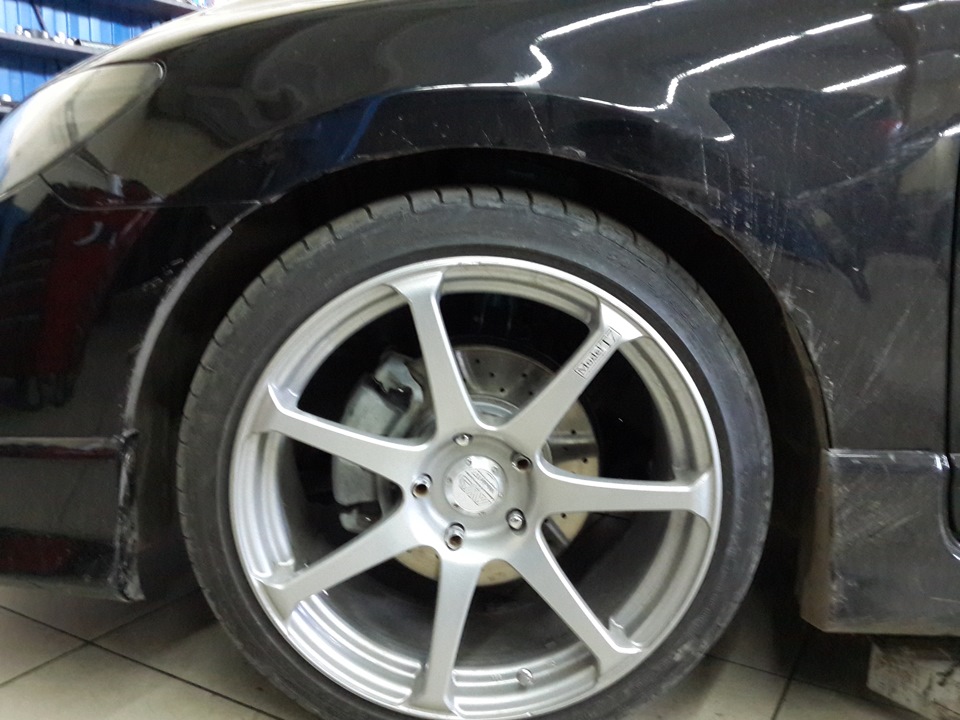

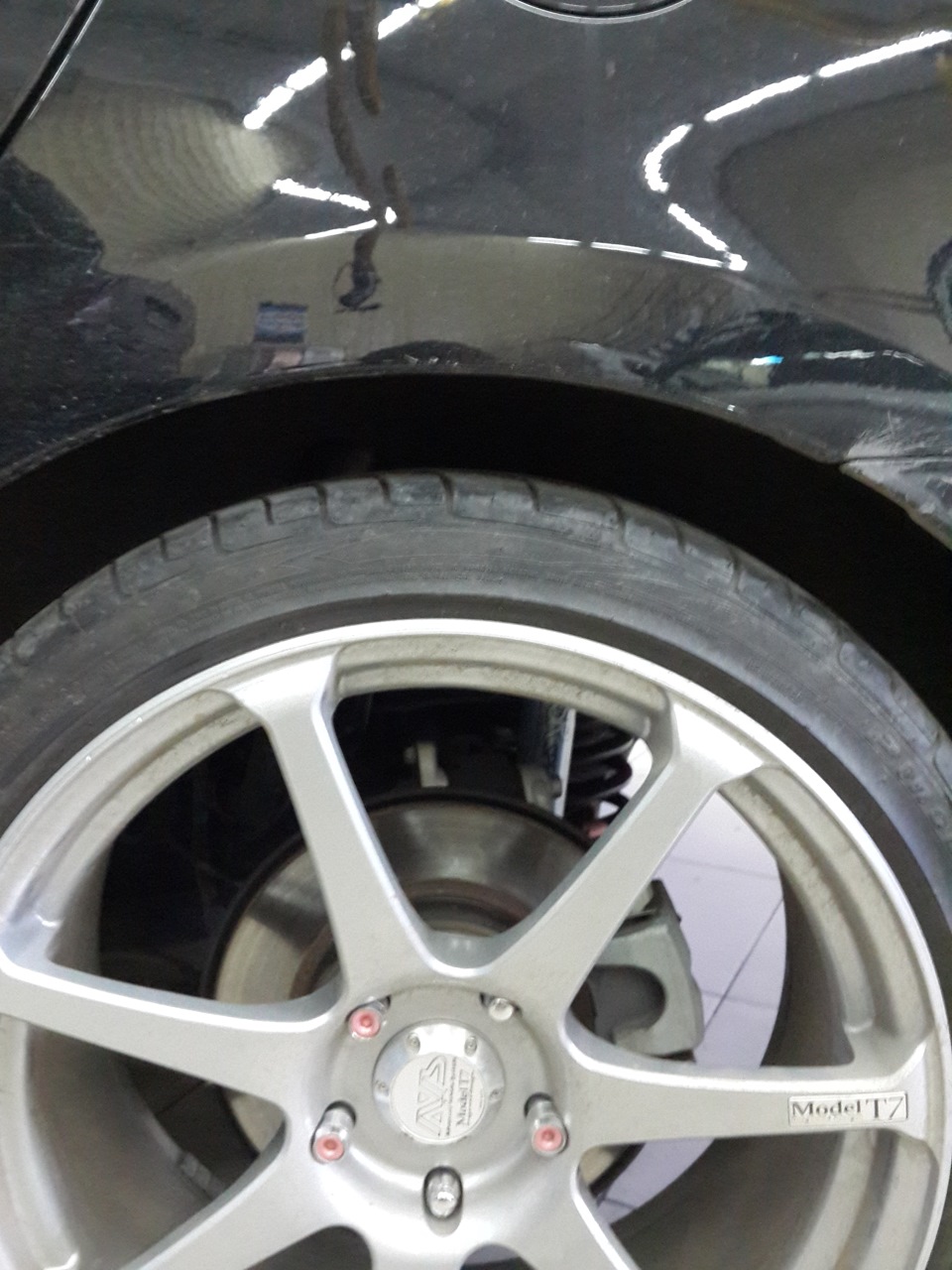

Что сказать вам еще?! Как оно? Отвратительно) Машинка имеет клиренс 64 или 65 см по крыльям спереди и сзади — не помню! Перед имеет -1 градус развал… Тупо подобрали болты меньшего диаметра и завалили сами на стэнде!) Все делается и не нужны развальные болты по 500р… Резю НЕ ЕСТ!
Зад в стоке, схождение 0.03 и ничего не ест!
Машинка упала как надо! На ср спешл сумасшествие мчать повороты) Я правда еще не дубасил…

На Эйбах наоборот зад больше садится)хотя сейчас перед чуть больше сел)
Я же 6аписал что это не нф, где жопа больше садится! У тапка все ровно… ао 65см от арки-мерил сам
Хорошо сидит, из за развала 2,2 резину есть не должно, у меня 2,4 стоит, во всем виновато схождение, как всегда интересно было читать, если нужен контакт проверенного развальщика, то скину в личку, сделает отлично и скидку даст
До этого не ело в том то и дело! Видать эти пацаны не умеют…
Дай канеш! Я хоть ему покажу цифры и переделаю если что!
Спасибо. Ответил на главный вопрос который меня тревожил. Что опорники одинаковые )
Ну как одинаковые?) Они встают в кузов без вопросов!) А вот сами опорные подшипники разной конфигурации!
Ну подходят же? Или все таки нет?
Сама чашка и опрник РАЗНОЙ конфигурации! Но все подходит с некоторыми деталями… что хошь скажи?
Короче. Если купить родной опорник . Что бы его поставить на подвеску от тапка надо будет с нее некоторые детали переставить. Я правильно понял?
Вся в сборе конструкция разная на вид
Чтобы вкорячить пружину пер от тапка нужно с нащего родного снять метал кольцо и поставить чащку с пыльником от тапка… все)
