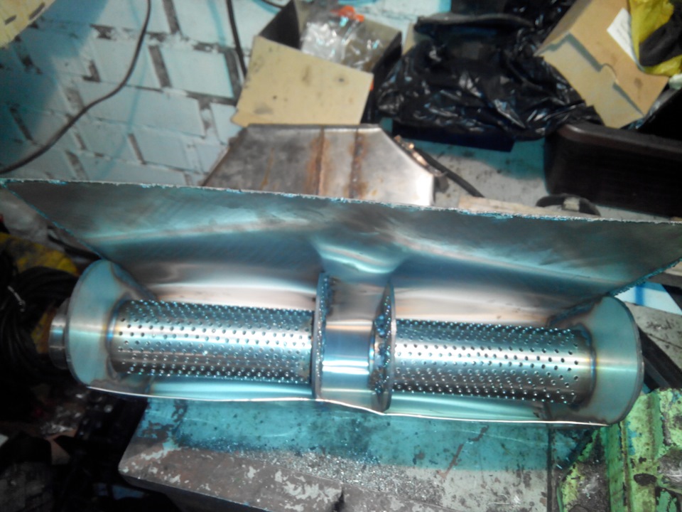

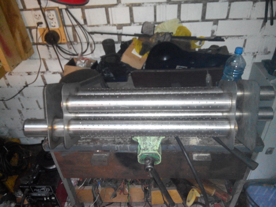

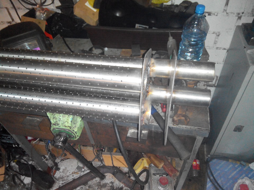

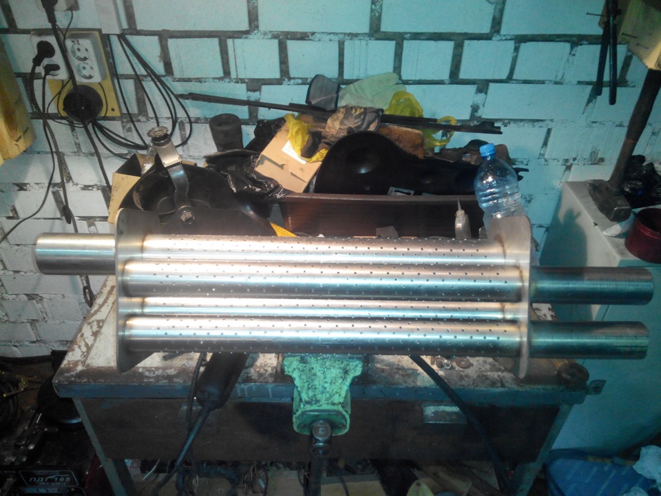

Выхлоп будет на 63-й трубе, все из нержи. Перегородки толщиной 3 мм (можно конечно и тоньше раза в два, но так уж получилось), толщина обшивки 1 мм. Предварительно трубы перфорировал. Работа не для слабонервных, просверлить около трех тысяч дырочек в трубе — это не всякая психика выдержит)) Вот и за свою теперь не вполне уверен.

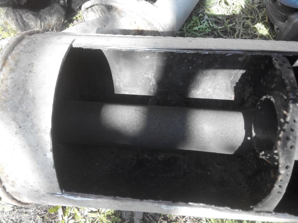

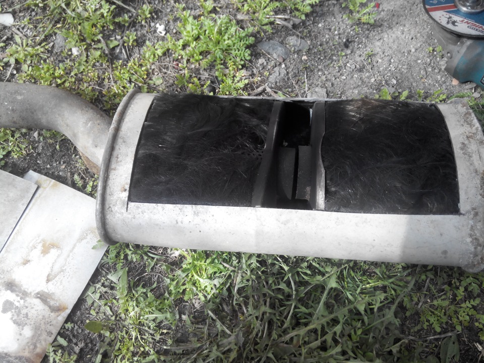

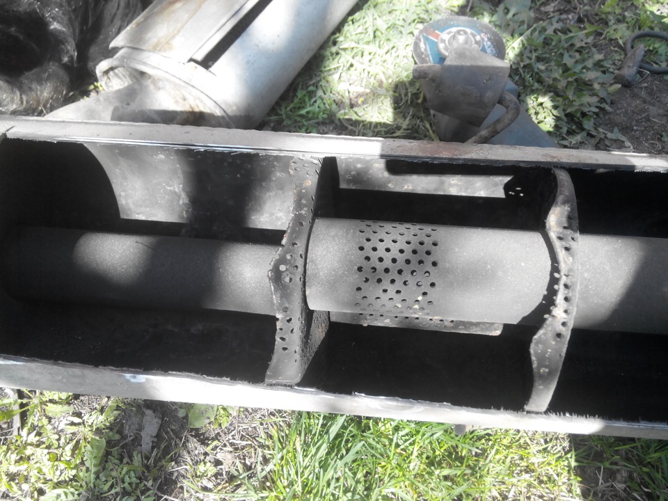

Сначала посмотрел внутрь польского глушака
Увиденное сделало понятной причину его громкого звучания. На почве рева выхлопа за последний год у меня похоже съехала крыша. Поэтому сделал так.

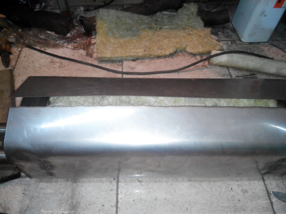

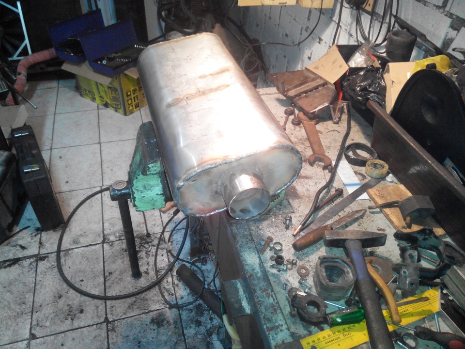

Обернул все это безобразие миллиметровым листом, натрамбовал внутрь каменной ваты

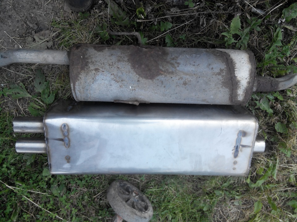

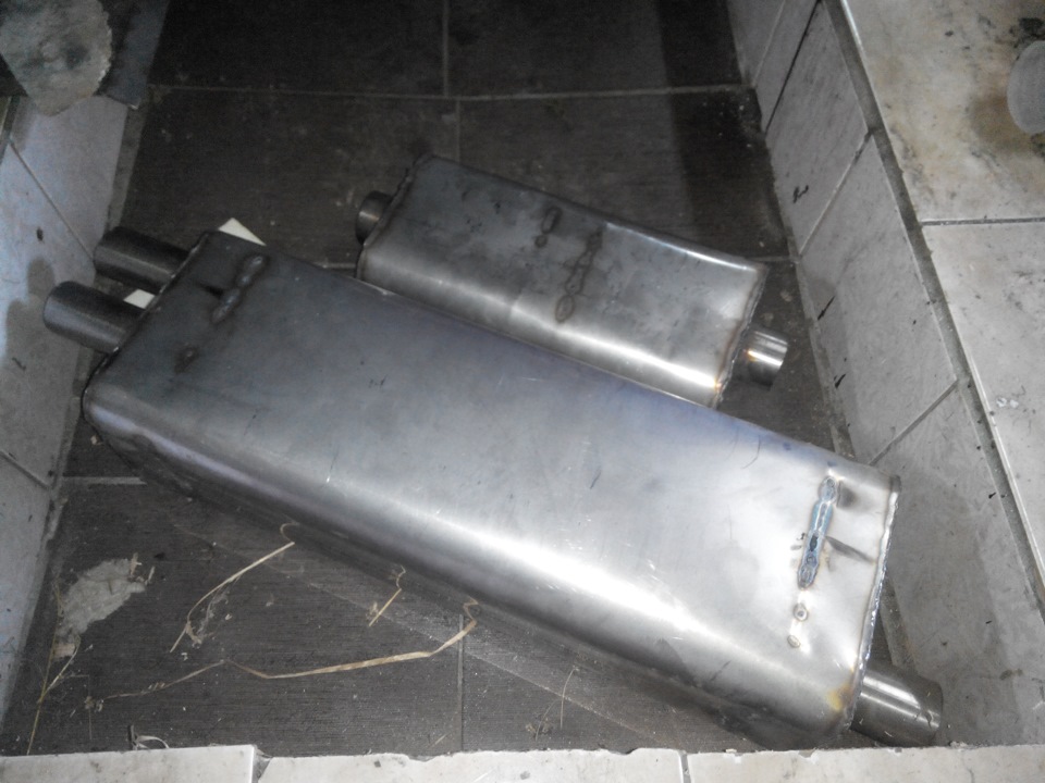

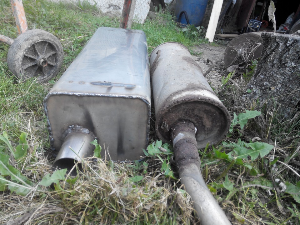

И заварил все к такой-то матери. Глушитель получился скажем несколько больше стока. Для понимания его габаритов сравнил с глушаком от 1,8 (у мишки банки более габаритные, чем у 1,8, поэтому с мишкиным глушителем разница будет меньше).
Да, из банки выходят две сракерские трубы Ф50,8. Угол их изгиба будет подгоняться непосредственно на машине.

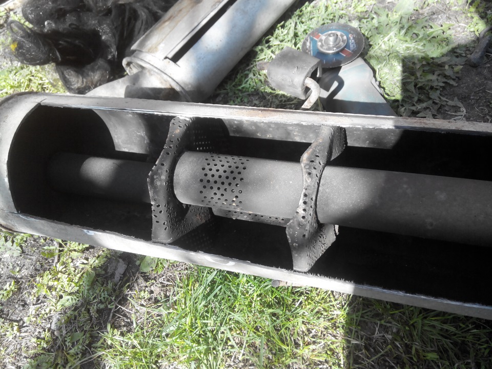

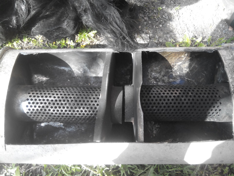

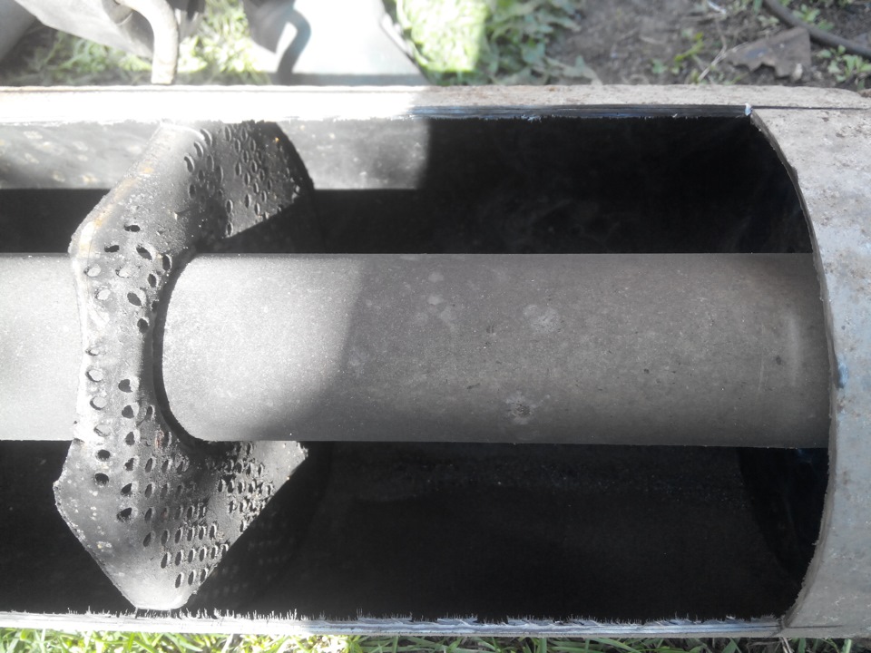

Перешел к резонатору. Опять же экскурс в историю. На сей раз вскрытый резонатор Валкер от мишки
С набивкой, но сделан внутри на отъебись, вкривь и вкось. Вот тебе и фирмА).

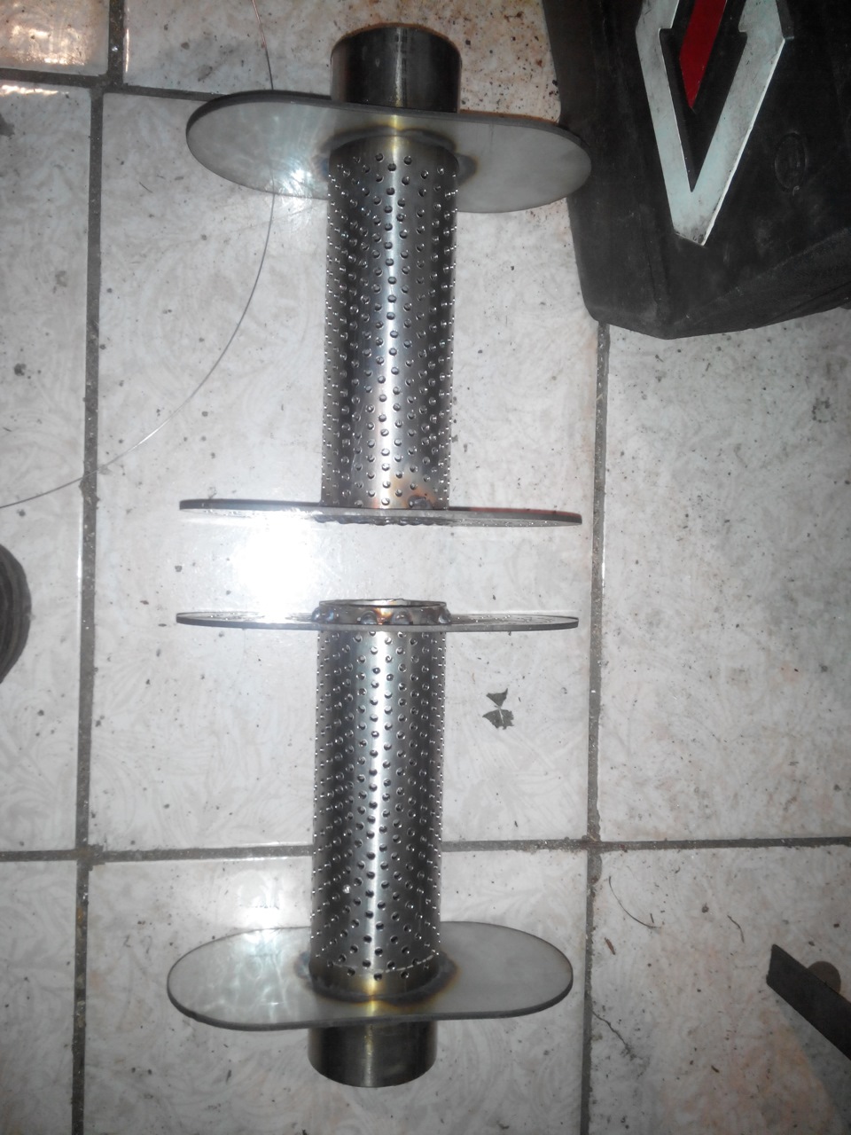

Мы пойдем похожим, но немного другим путем.

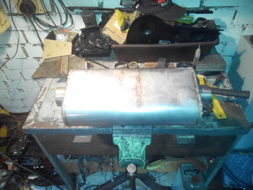

Размеры сняты с Валкера, но добавлена перфорация внутренних перегородок.
Оборачиваем жестянкой и несколькими акцентированными ударами кувалдочки выставляем обе секции соосно. В качестве набивки использовал набивку из Валкера, ее не хватило добавил специальной огнестойкой мягкой ленты (используется в качестве изоляции металлических дымоходов, выдерживает без проблем 1000 С). Заварил.

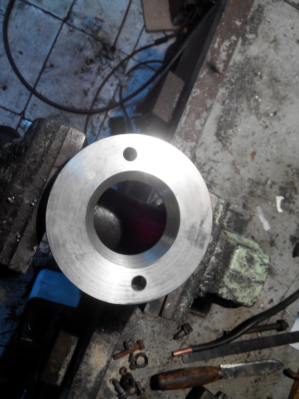

Теперь осталось дождаться отпуска и сварить по месту трассу из трубы и приемную трубу с перегородкой. Заготовка для фланца приемной тоже в наличии.

Я вот думаю, а что если отверстия в трубе не сверлить. А трубу свернуть из листа. Предварительно лист побить шилом, гвоздем, и свернуть, что бы кромки от отверстий остались по сторону ваты…
Жизнь покривила. Ага. Прям на конвейере и покривила))
=) я еще там добавил текста, может что ответишь =)
На заводах так и делают. В домашних условиях проще трубу сверлить. Пробить нержу толщиной 1-1.5 мм не так и просто, да и свернуть потом аккуратно тоже проблема.
Понятно, особо с нержей не работал =) не знаю. Думаю такая толстая она не нужна там…
Чем тоньше, тем больше шансов на прогар. В импортных заводских меньше 1 мм не встречал.
