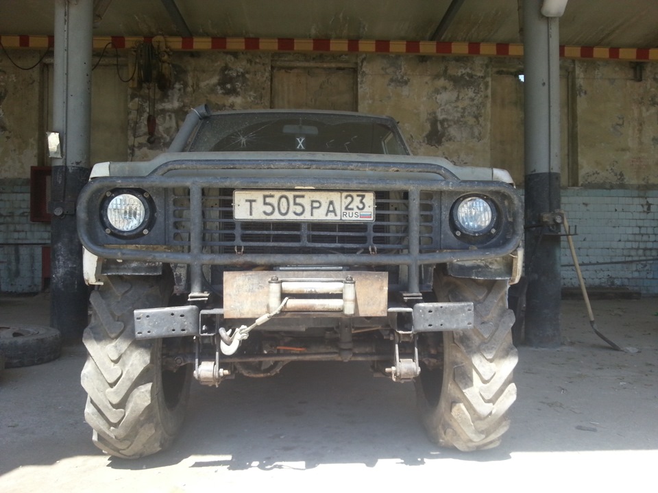

Наконец вкинул 39ю резину!

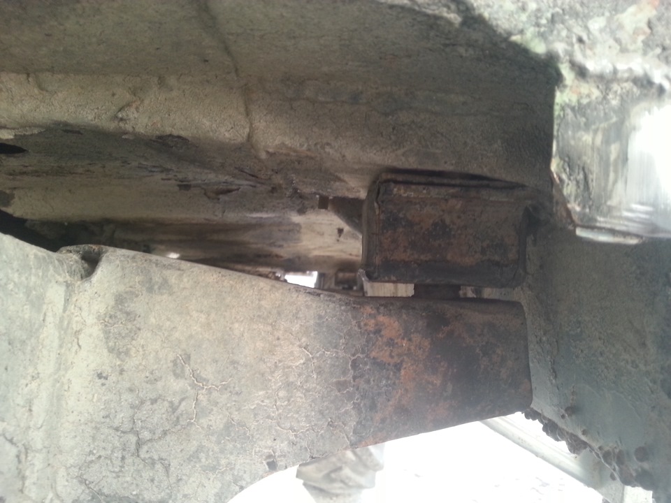

Передние арки приняли их с хлебом и солью! :) А вот задние не очень :( Уперлись в порог и начало арки! Так как 20е диски найти с хорошим вылетом не очень можно, теперь ломаю голову с проставками! КТО ЧТО МОЖЕТ ПОСОВЕТОВАТЬ? Кто имел в этом опыт! Какие лучше ставить, какой толщины? Еще есть вопросы с лифтом кузова! На сколько максимум можно его поднять, каким методом? Вот на чем он сейчас находится!

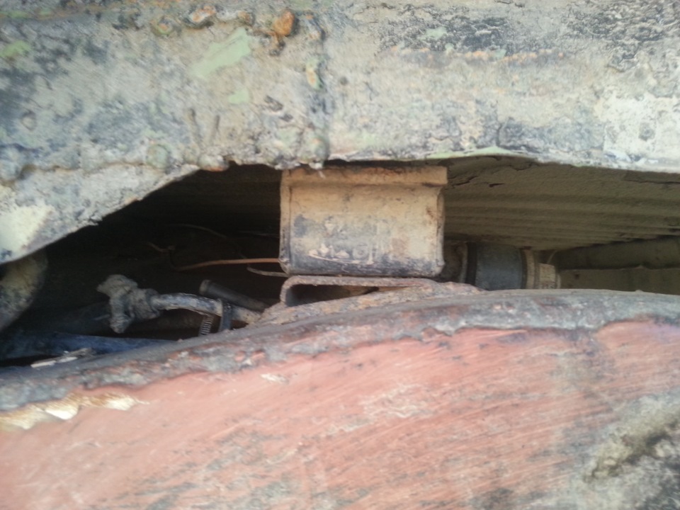

Подушки не знаю от чего. Похожи на наши. Они живые, вот думаю с чего проставки сделать? Мет профиль подойдет 4х4? Куда его крепить к раме или кузову?

что я ц отверстие на диске? растачивал?
ну перенеси ты мост под рессоры, а?!))
Леха это действительно самый простой вариант. Работы на 3 дня. А результат огонь
Боюсь рессоры и карданы начнут страдать! + центр тяжести вырастит! :( А с нашим ландшафтом это опасно!
Рессорам ничего не будет. Карданы через проставки. Много народа уже так ездит. Заодно плуги из под мостов уберешь
Блин хочется и колется! А центр тяжести сильно стало заметно что вырос?
Попробуй сделать, покатайся. Назад вернуть недолго
Так наверно и сделаю! ;)
Самый лучший вариант. На красном форуме почитай что и как делать.
Спасибо!
Проставки под кузов я вытачивал у токаря с круглых металлических болванок! И колёсные проставки стояли тоже металлические!
резинки подкладывал? Колесные проставки под длинные шпильки ставил или вот такие?
[URL=www.radikal.ru][IMG]http:…4d878d71dd.jpg[/IMG][/URL]
Mikhal4x4
s43.radikal.ru/i101/1508/6e/a84d878d71dd.jpg
резинки подкладывал! проставки такие!

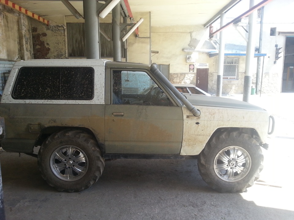

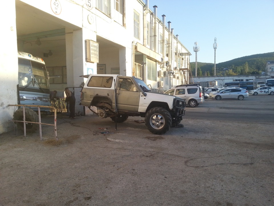

Если задние арки будут мешать то сделать их заново. Необходимой конфигурации. Так же перенести горловину заливную можно в оюбое место.
Вот переделкой арок и займусь! ;)
a-a.d-cd.net/420660as-960.jpg
Примерно так можно сварганить. По крылу профиль пущен. Пол заодно поменять
Классно получилось! Фишка в том что пол у меня был в хорошем состоянии и я его стп уже закатал! Придется снимать! Сиденье заднее встало нормально?
Авто для Ладоги делается. Задние сидухи не нужны.
понял! \:) Успехов ребята!
По проставкам не могу подсказать. Но я вроде себе урву скоро на 4см стальные))
А вообще ценник на них космос.
Китай дешевый говорят лучше не брать т.к. иногда из них шпильки вырывает, тем более с нашими колесами.
А по подушкам кузова. Я себе капролон поставил. У меня высота их 5см. (по поводу подушек спроси на Ниссановском форуме лучше.)
А может тебе задний мост передвинуть назад чутка?
Думал про отодвинку моста, но может помешать заливная горловина бака! А у тебя проставки 5 см? Перекидка рессор конечно бы спасла, но я не хочу этого делать! Колесья почти и так встали! :)

Арки почти убраны! Как все закончу нарисую! Единственное с чего под проставки кузова внедрить материал? Капролон листами бывает?
А зачем он тебе листами? Берешь колбасу капролоновую и нарезаешь на нужную высоту его. Только если будешь пилить болгаркой- пили на улице. Он воняет писец. и дымит.
