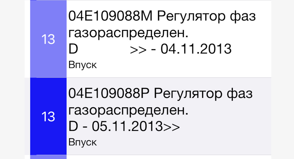

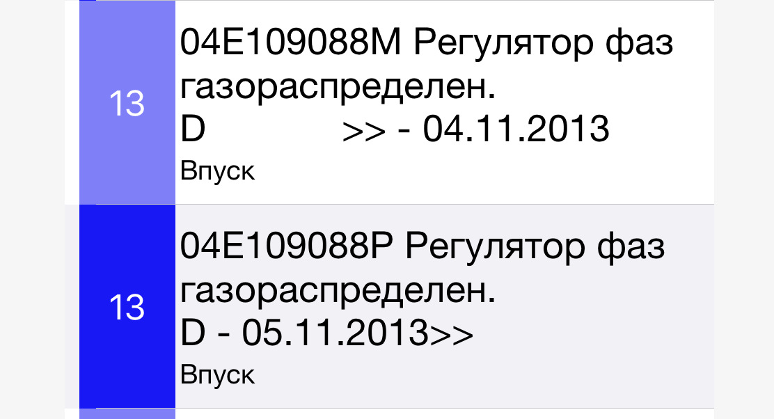

Опасный фазорегулятор 04E109088P на 1,6 подлежит замене на 04E109088M / 04E109088AL / 04E109088Q

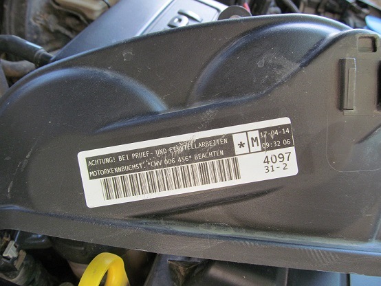

Завтра буду звонить дилерам и посмотрю, что за шестерня.
Как посмотреть www.octavia-club.ru/f/A7/…atel-1-6-a/p24#post708093
Трубки ОЖ нужно немного приподнять.
Всё нормально, но лучше заменить?!

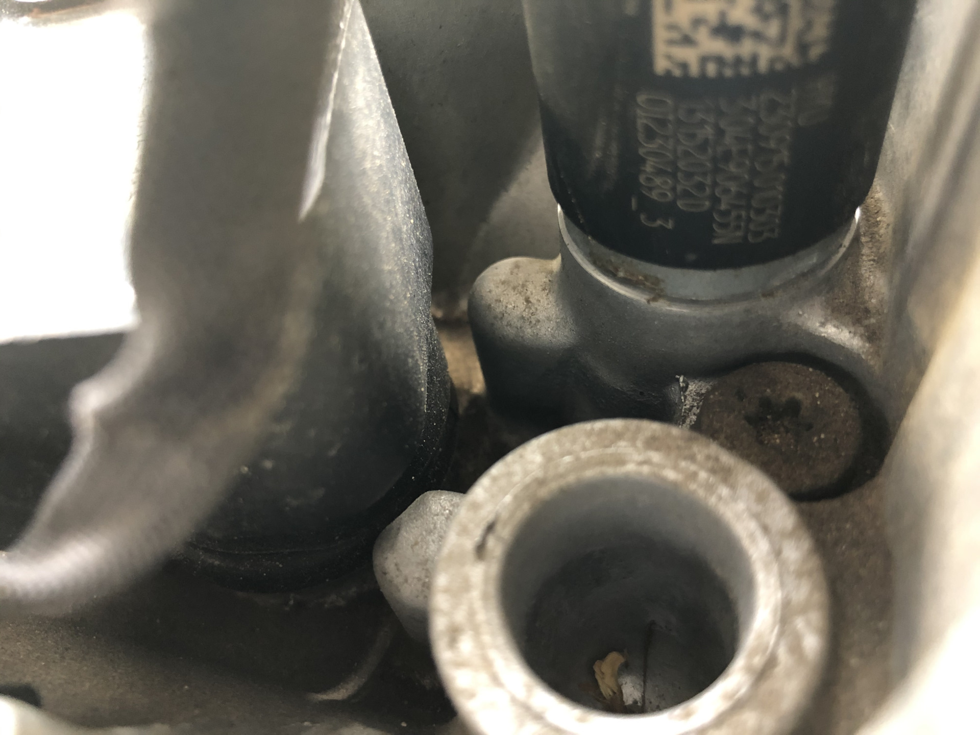

А клапан пластиковый 304e906455N. Кто знает стоит менять на металический? Или есть какой-то способ его проверить?

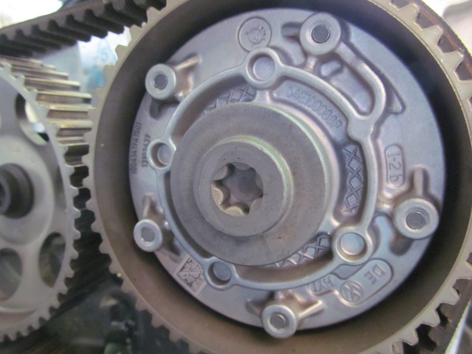

Доброго дня всем. Ну сегодня глянул и у меня вот такой
Мужики чё то не понимаю если p надо менять на m? Но как это тогда?
Лучше на "горячую линию" позвонить и узнать — менять или нет. Но вроде с осени 14-го нормальные фазики пошли.
Завтра утром гляну какая буква на фазике. Заодно и гляну какой клапан стоит. Как я понял это этот должен быть
Так с этого надо было и начинать!) Может менять и не придётся.

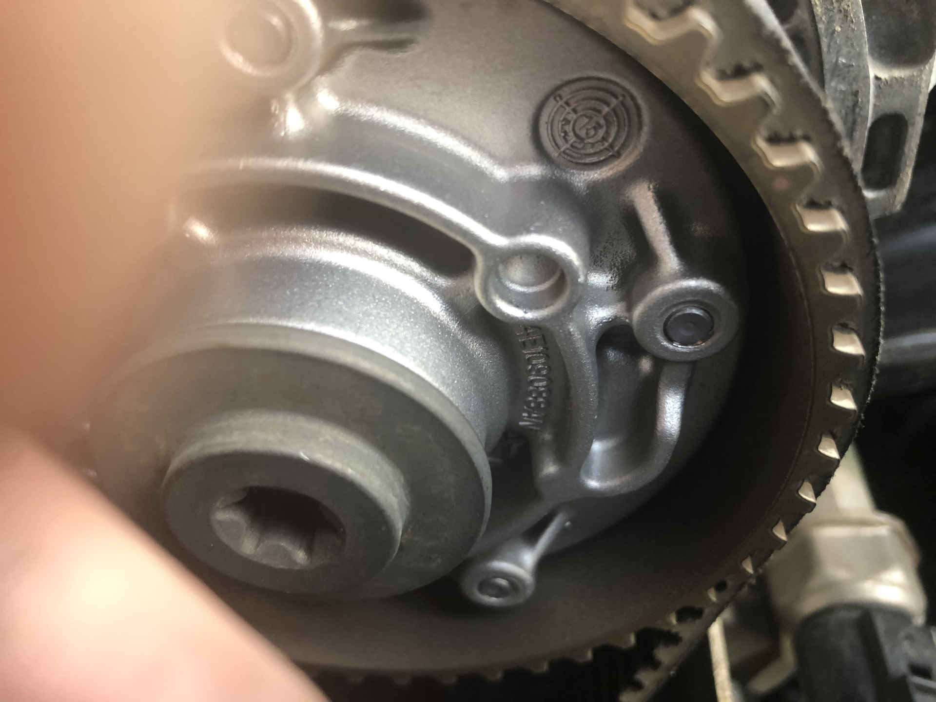

вскрыл свою, а там Р, хотя по вину все ок
Тоже вскрыл.

Я звонил в Л-Моторс и в Эскадру оба ОД по вин.номеру пробивали машину сказали что только по акции проходит замена ПО комбинации приборов, а замена механизьма фаз ГРМ не проходит, хоть машина куплена и произведена в сентябре 2014 г. Двигатель 1.6 МPI. Подскажите кто видел визуально как выглядит бракованный механизьм и исправный отличия в чем, и как самому посмотреть.
Снять кожух и посмотреть номер фазика
Вон человек выше написал все номера: брак и нормальные
