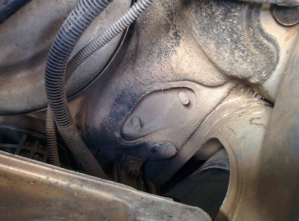

Всем привет ! Вернулся я из отпуска с Анапы, пока там отдыхал, у меня жутко чесались руки установить ранее купленный вут с гтц от калины 2 — гранты ( люкс ) TRW luсas

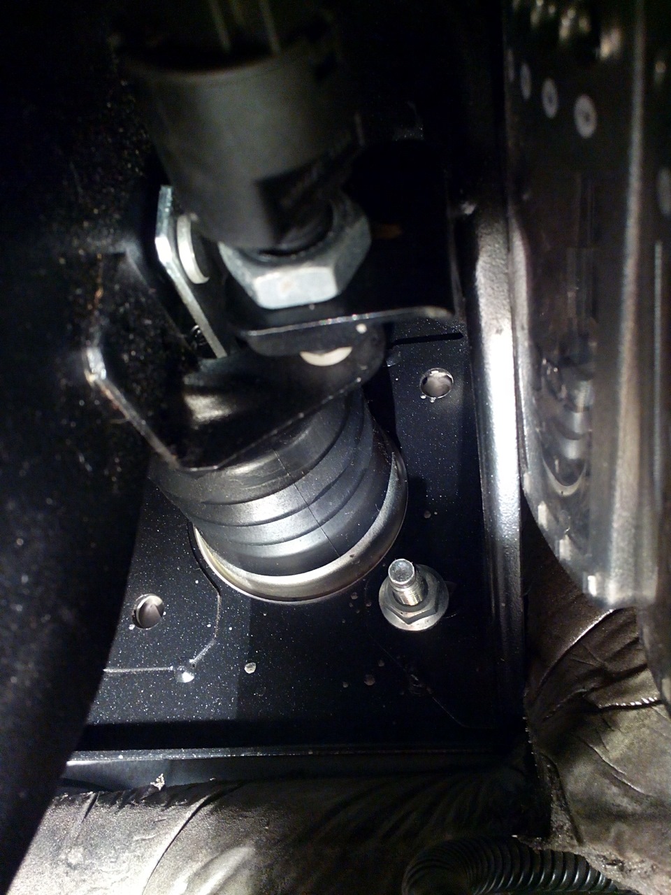

Штатный вут крепится на две шпильки по диагонали, но отверстия в штатном педальном узле четыре и два овальные, а это значит что на моём авто уже педальный узел от гранты — лк2, так как на калиновском узле нет овальных отверстий ( но тоже 4ре ), это я выяснил при сравнении каталогов

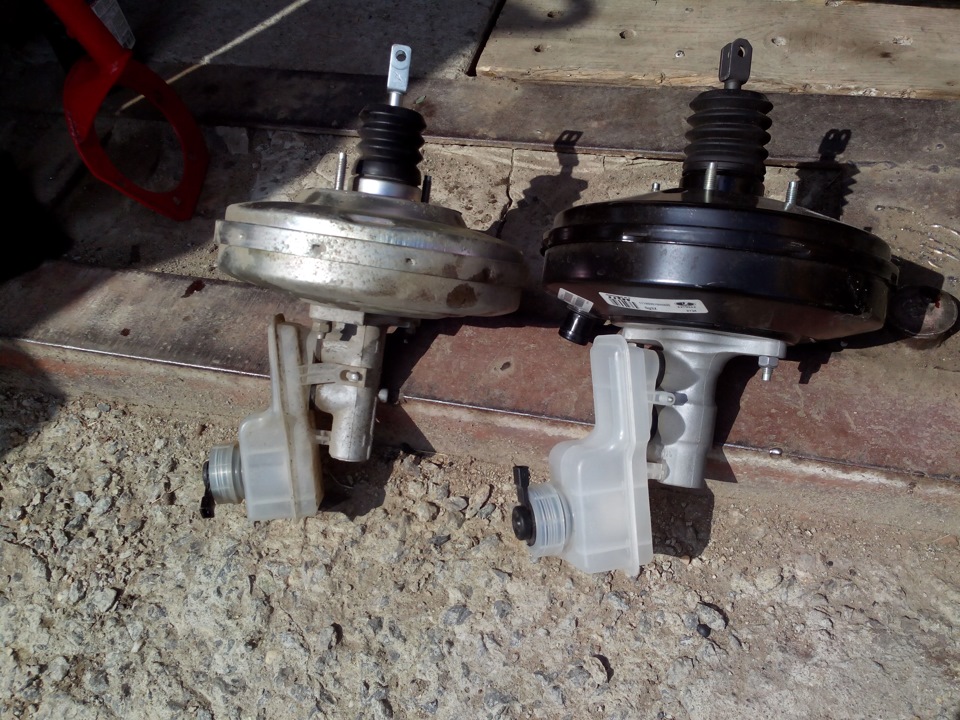

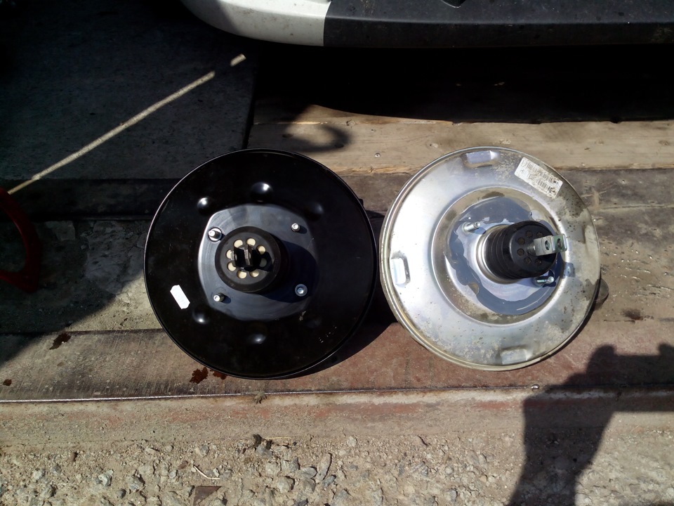

по высоте вуты одинаковы но по диаметру разные TRW толще, цилиндр тоже свой, короткий и толстенький ну и крепёж бачка другой ( теперь крепится болтом ) да и кстати штатный гтц тоже у меня TRW ( последнее фото )
Видно место на сколько сместилась шпилька в сравнение со сток вут, четыре шпильки как то по серьёзней чем две
Описывать процесс не буду, кому надо тот спросит . Теперь про эффект : реакция (отзывчивость) на педаль увеличилась примерно % так на 25-30 педаль мягче стала, особенно понравилось как на скорости хватает, меньше усилие нужно прикладывать на педаль и легче в юз колёса пустить

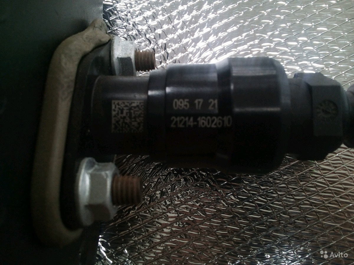

что тогда на фото 4

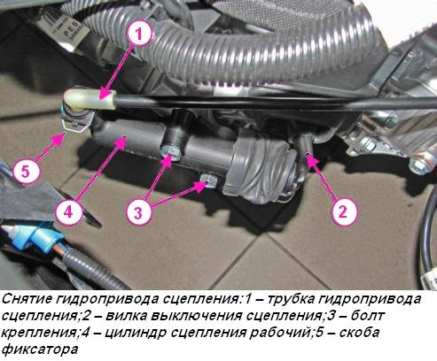

Это шпильки пот гидро цилиндр сцепления ? интересно бы внедрить )
я себе хочу поставить. Уже долго инфу собираю. Если цилиндр ставить от классики, шеви нивы, чугунный, то рулевая тяга при ходе на отбой может в крайнем положении коснуться. Есть правда ещё вариант с ино ГЦС, типа от Весты, Логана, рено Траффик. Они компактные, последний вообще ставится можно сказать, в салоне.
У Весты как раз есть кронштейн для РЦС на на 2181 коробке.
Тут человек ставил гидропривод, но это жёсткий корч www.drive2.ru/l/7755939/?…age=1#a484207054882341143
надо у брата на весте глянуть, ну чтот я сомневаюсь что там гидро
на всех Вестах гидро. Я там картинку кинул. Различаются лишь РЦС с реношной и вазовской коробкой

ГЦС 8450007300
трубка 8450007301
РЦС такой же, что и на Ниве Урбан 21214-1502510 от Валео глянь тут www.drive2.ru/c/466109093489147957/

крепёж цилиндра по диагонали не совпадает, фото 8

Погуглил инфы, получается есть вут 7-8 дюймов, эт на старых ваз пп, 9- ти дюймовые ставят на приоры и калины, а вот 10-ти дюймовый эт с маркировкой TRW 21236-350008, так у тебя получается какой, 9-ти дюймовый или 10-ти?!
да х его знает, сам понять не могу, но он толще в некоторых местах
просто если он 9 дюймов то его объем ничем не отличается от родного калиновского 11180-351000800, единственное производитель не Дааз а TRW по логике его производительность не будит лучше не смотря на фирму изгот…

Понравилось то что 4 шпильки крепления, информативность педали теоретически должна быть выше, что актуально для авто без АБС.
согласен, тем более что сам вут мягкий
