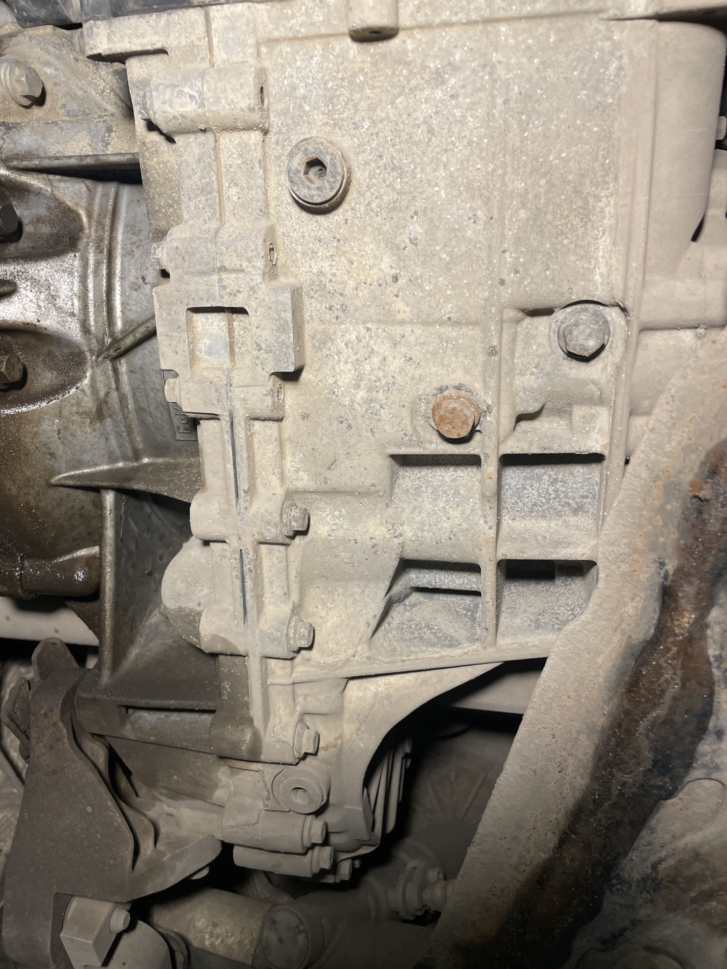

Снизу коробки два сливных отверстия под шестигранник на 8, до 2009 года было три, это так для общего развития. Откручиваем и сливаем.

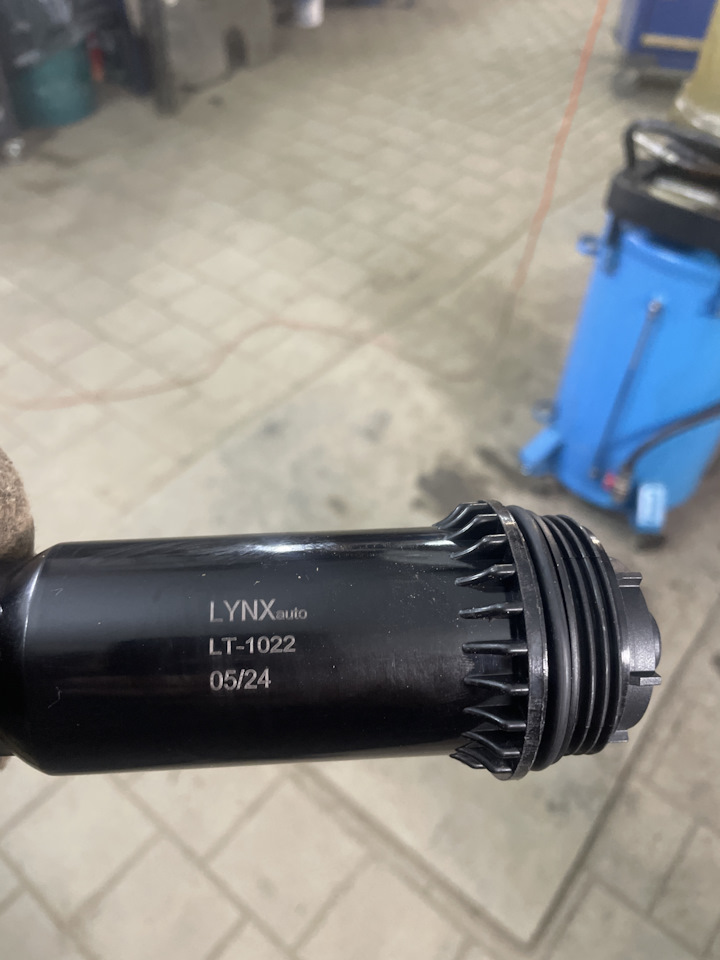

Далее меняем фильтр, в комплекте, внешняя колба, резиновое уплотнение, фильтрующий элемент. Фильтр заполняем маслом. Не забываем за фиксатор, дабы его не отломать.

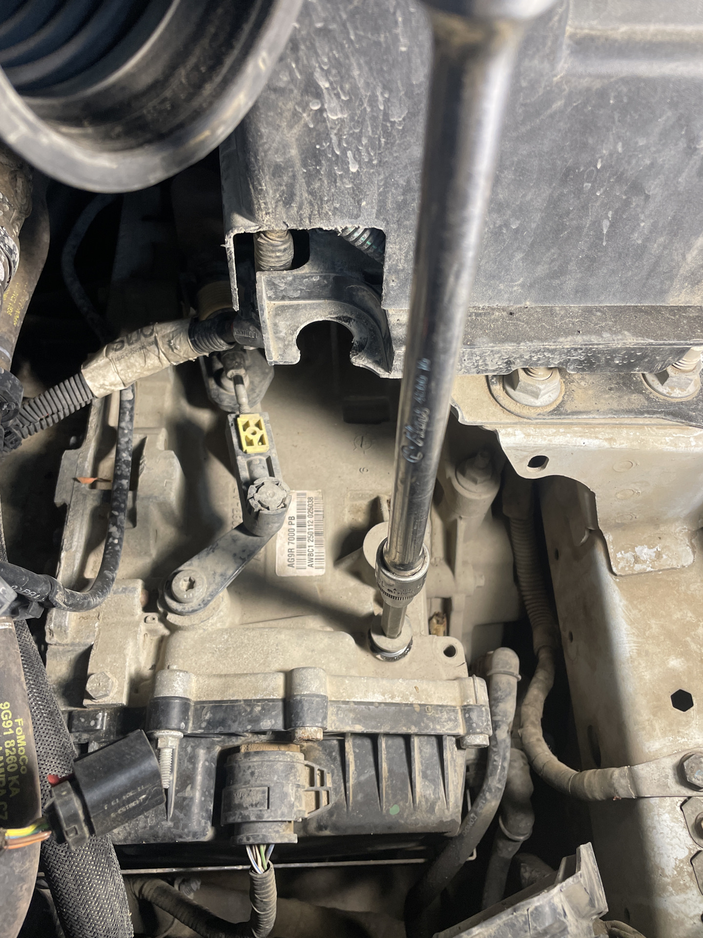

Заливное отверстие находится под воздушным фильтром, особо натренированные могут прям под фильтром откручивать пробку и через лейку со шлангом заливать, я снимал его полностью. Учитывая ограниченное пространство, желательно иметь лейку с удлиняющим шлангом (толщина отверстия — пролазит мизинец), шланг в отверстие, а на верху спокойно льем в лейку.

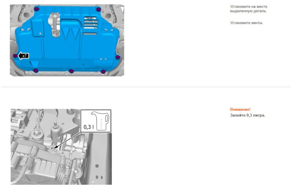

Ну и собственно картинка к вопросу зачем такие сложности, вот цитата из этиса
"ПРИМЕЧАНИЕ: Если трансмиссионная жидкость вытекает, это не указывает на то, что уровень жидкости правильный.
1.Уровень трансмиссионной жидкости в главной управляющей камере.
2.Уровень трансмиссионной жидкости в зубчатой передаче и камере сцепления.
3.Отверстие проверки уровня трансмиссионной жидкости."
"ПРИМЕЧАНИЕ: Подготовьтесь к сбору вытекающей жидкости.
Используйте измерительную емкость для сбора вытекающей трансмиссионной жидкости. Заливайте трансмиссионную жидкость в заправочное отверстие порциями по 250 мл до тех пор, пока трансмиссионная жидкость снова не потечет из отверстия проверки уровня жидкости и подождите, пока непрерывный поток не превратится в отдельные капли.
1.Показывает правильный уровень трансмиссионной жидкости в главной управляющей камере.
2.Показывает правильный уровень трансмиссионной жидкости в зубчатой передаче и камере сцепления."
Первоначально залив масло, мы выдерживаем уровень, но что бы оно растеклось по всем полостям, необходимо пройти в коробке по всем режимам, в результате заполнятся полости, но помимо этого часть масла окажется в камере сцепления и когда открываем контрольную пробку оно выливается, как говорит регламент это не перелив, так как в управляющей камере его стало ниже перегородки. Повторная доливка возьмет ровно до перегородки, излишки перейдут в камеру сцепления и выльются через контрольное отверстие.

Две пробки для слива масла
Заливная пробка верхняя

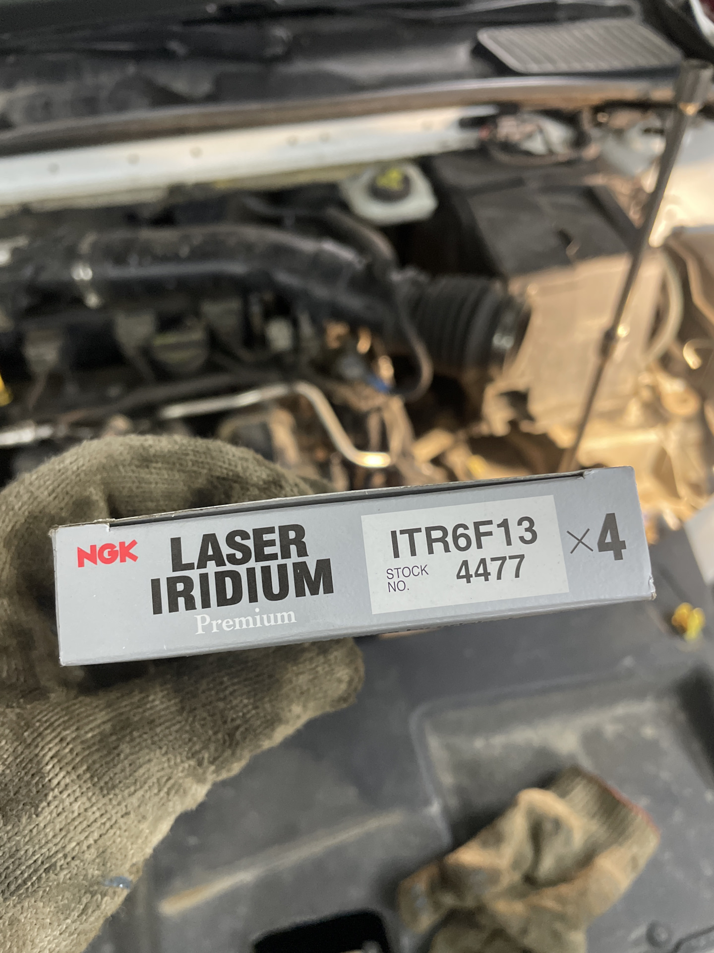

Свечи
По новому мануалу после выставления уровня ещё 300 мл заливается
Да в курсе про это, но пока лью по фордэтису, без доливки, там как раз и остается примерно 0.5 л, кто то их просто выливает, считая что ничего плохого не произойдет

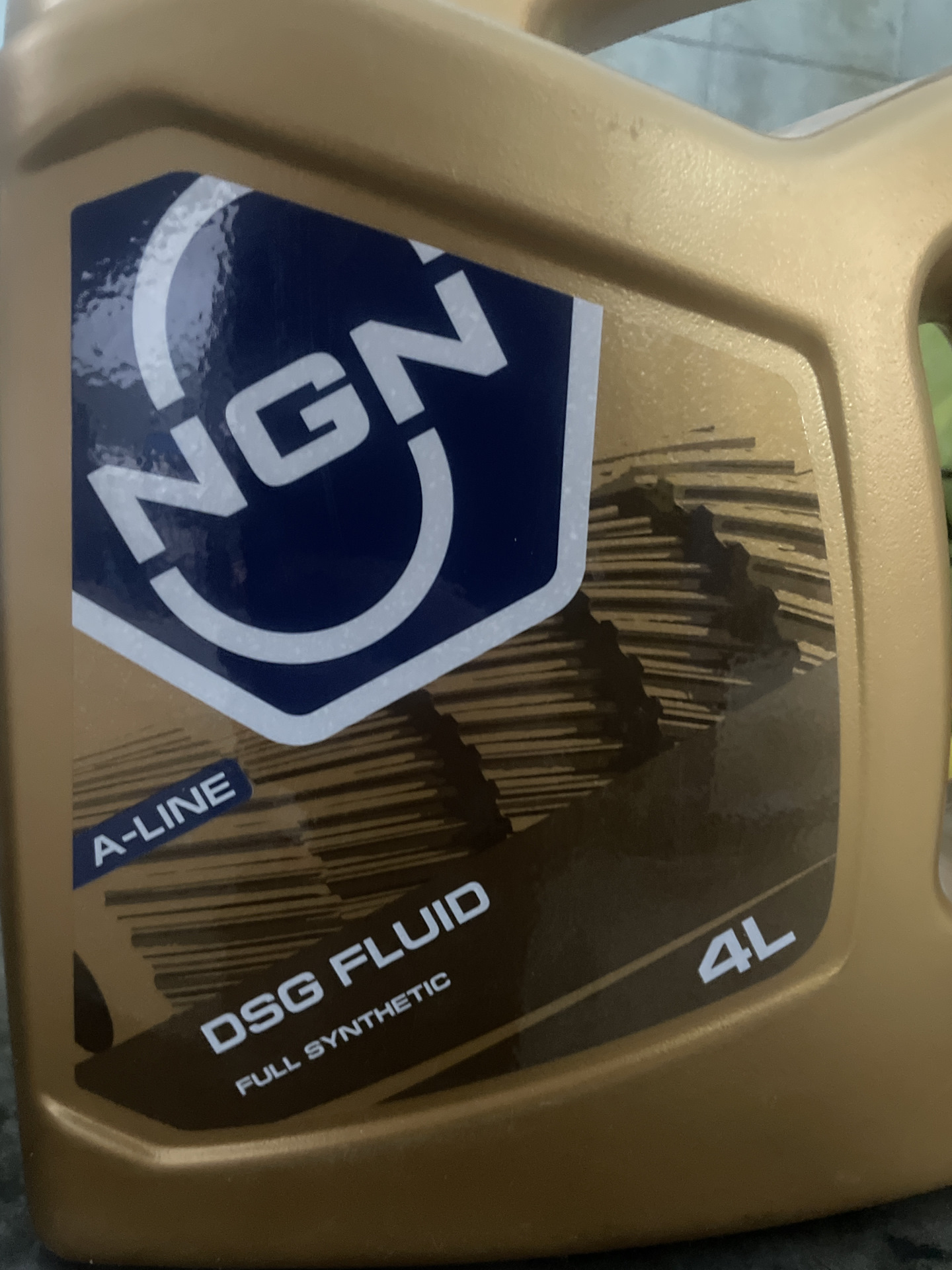

не понял, это для робота коробки? и почему два разных масла покупали?
Масло для коробки, покупал 5+2*1=7 литров, литрушки сфотканы с разных сторон

Трансмиссионное масло Mannol 8202 DCT Fluid
А есть аналоги этому маслу ? Щас цены выросли на это масло просто ппц 7литров масла и фильтр в 12135рублей выходят.
