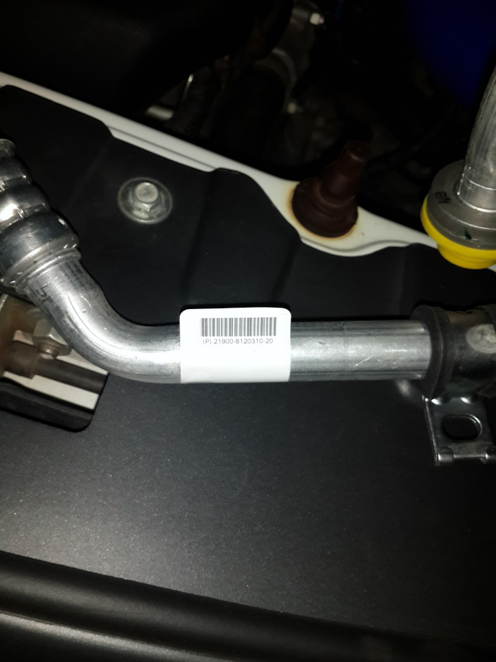

Вот так выглядит трубопровод, который стоит у меня:
А вот так выглядит новый- с резонатором:
К новому трубопроводу также необходим дополнительный кронштейн!
Каталожный номер Трубопровода с резонатором : 21900-8120310-20 (отличается от обычного только двумя последними цифрами)
Каталожный номер Кронштейна: 21900-8120102-00

Прикладываю фото. На кондеях visteon идут такие трубки. Думаю подойдет, визуально можно проверить. И еще доп кронштейн нужен. На фотке видно. Либо купить, либо соорудить чего-нибудь
так всё таки к какому фланцу соединяется трубка?
а в чем трабла? кондер собран? старая трубка на месте? Новая абсолютно в то же место ставится, внизу в районе радиатора, вверху в районе бачка омывателя
да на компрессоре оба флацевых отверствия одинаковые, вот задумался, не перепутал ли я?
