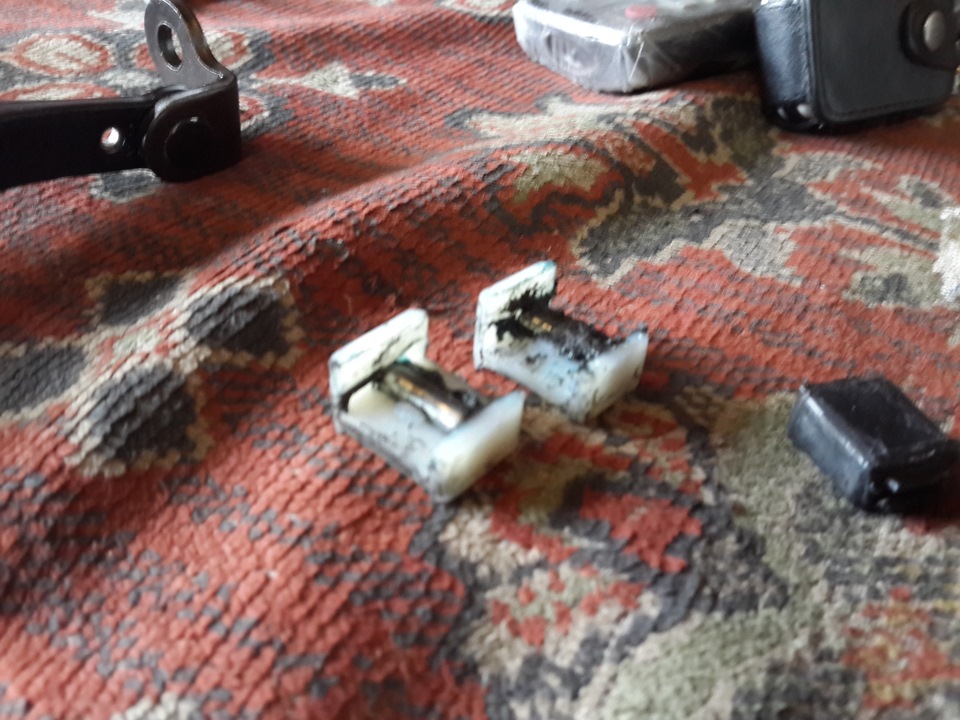

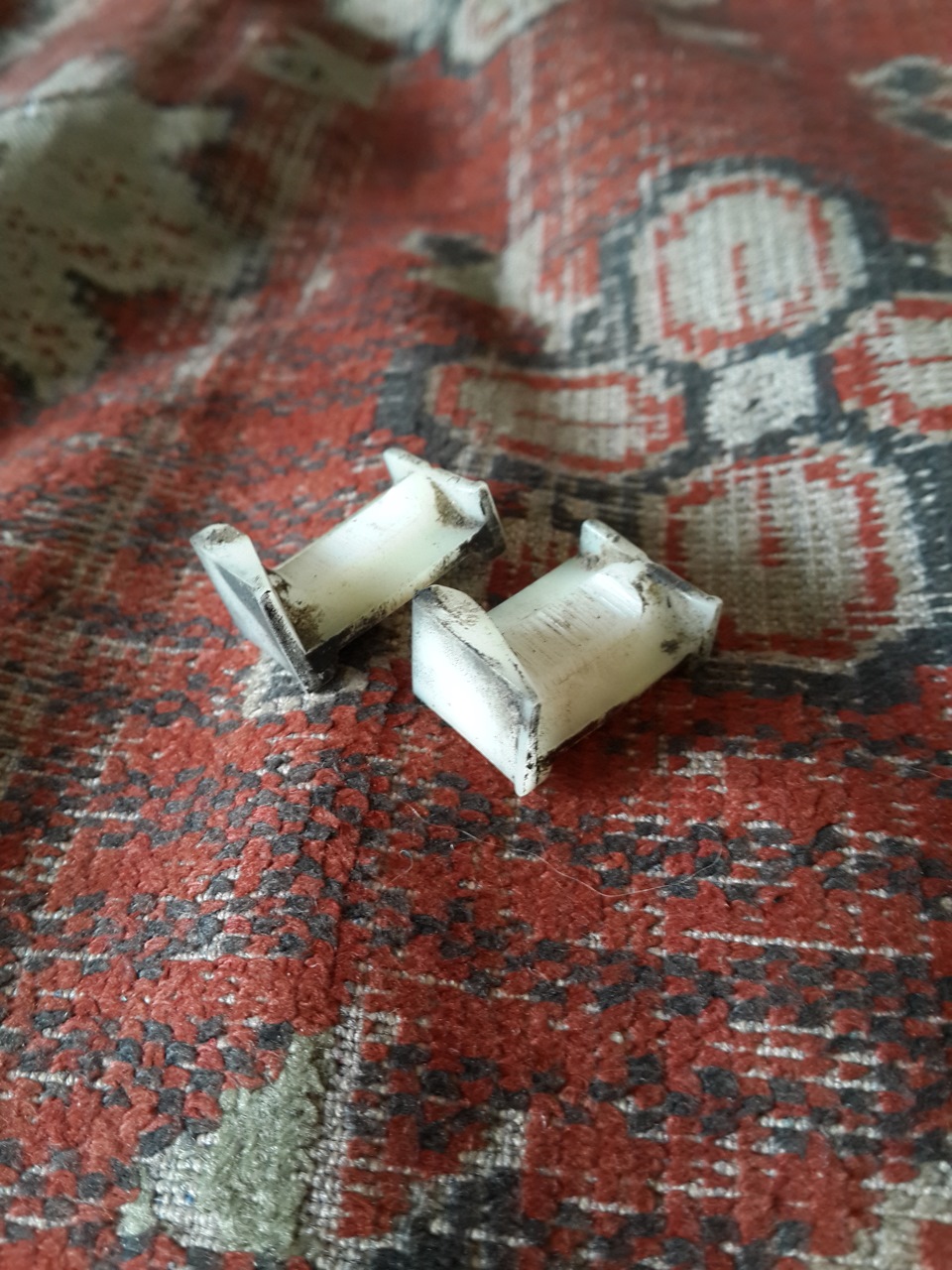

Друзья, пришел еще один ограничитель от корейца…
Седня переделал водительскую дверь и остальные.
Из www.drive2.ru/l/6870669/ сделали выводы, что заменить то можно только верхний и все будет работать…
В общем скажу следующее:
— Меняйте ТОЛЬКО верхнюю щеку! Нижнюю оставьте оригинал… Она меньше стерта и фиксации оооч приятные)
Бонусом видео…
Теперь реально все круто и работает…
А то, что я сделал недавно с водительским — перестало работать(
Хочу сказать огромное благодарю civic4d-silver
Это с ним мы дошли до вывода, что сменить стоит только верх

Вот спасибо за пост, а я мучаюсь уже столько лет с этими незафиксированными дверями )))
Дай Бог!
Я уже 2й мес кайфую… Прям то, что нужно
Сделал по твоей записи все двери, теперь кайфую, даже когда назад ребенка в кресло сажу )) дверью по жопе не бьет )))
Кстати запись не читал у меня про развал ?! Как тебе затея ?!
Сильно усилие отличается если стоит одна по сравнению с когда стоят обе?
Усилие на открытие такое же, а фиксация лучше, когда одна стоит! У меня 2 до этого на водительской стояли — позже опять перестали держать!
Усилие упругое… Зато на горе теперь хер чего закрывается) Седня на уклоне в 3% проверял!
ОТкрытие с небольшим усилие, потом четкая фиксация итд. .Я оооч доволен! А до этого туго и со скрипом открывалась вод дверь… Мазал смазкой — позже фиксации "смазались" и опять старая песня…

Или вставить штифт ТОЛЬКО в верхний и будет тоже самое почти…
Я разгадал загадку, почему и как ограничитель работает) нужен свободный ход, а не усилие.
